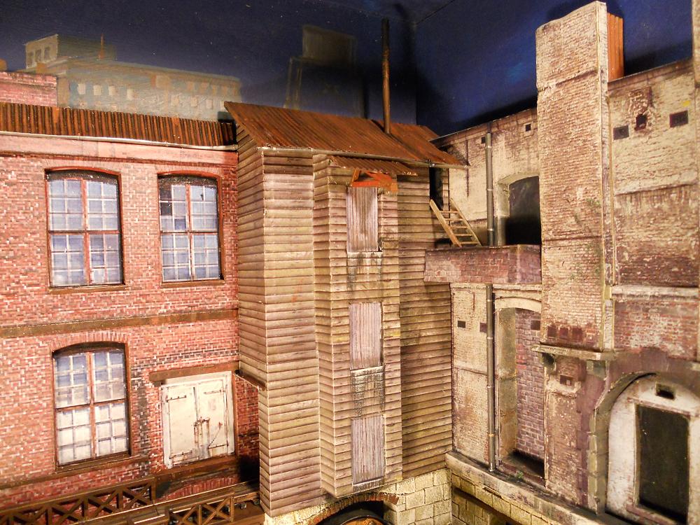

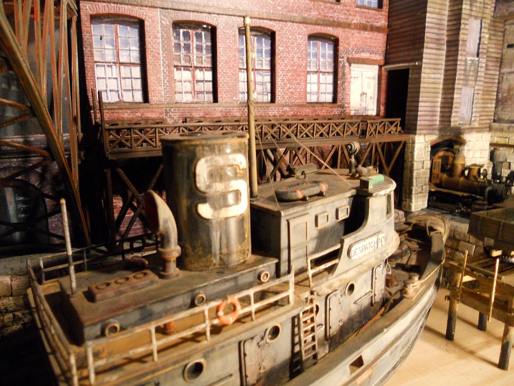

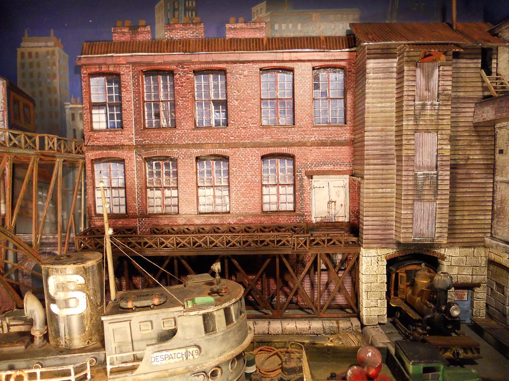

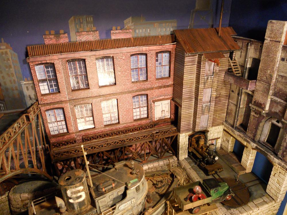

Quelques soirées cette semaine pour avancer les bâtiments (technique mixte: trames infographiques et acryliques sur carton plume ) l'harmonie colorée (essentiellement un camaïeux à base de deux couleurs (bright blue et sépia brown) contribue
à établir cette ambiance "Glauque" :G7
Deux voies ferrées: une portuaire sur les quais (vapeur et par la suite peut-être diesel, et un "elevated" électrique .
Restera gouttières , fils électriques et téléphoniques, vu l'époque j’échappe à la foret d'antennes sur les toits mais pas les réservoirs anti-incendie (ils resteront en trompe l’œil).
Gros travail à venir sur le groupe de gauche ou je commence à réduire les proportions pour terminer sur un fond de décors éloigné, à l’extrême gauche......vu sur la cote d'où par beau temps on apercevra .....Port AROS!!!! :C4
En attendant, pour ce week-end, j'entame le petit peuple (deux boites RED-BOX 1/72eme) canardage en vue :E8 :E6

Messagepar le moslinois » 28 04 2012 à 15:31
E2 E2 E2 je vais suivre avec assiduitée,la patine des batiments est tres réaliste :D
Albert Einstein
le moslinois
Messages: 593
Localisation: Grand Est Marne
Re: Defi PME :"RIFIFI to LAROSE harbour"
Messagepar Buffalo Bill » 28 04 2012 à 16:04
La patine réaliste! :fier C'est un des avantages de cette méthode que certain appellent le "Claping" J'ai un peu hésité au début ,j'étais gêné par l'absence de gravure puis j'ai trouvé une combine pour créer de légers reliefs et sillons...mais il faut le bon outil et la main légère :E5 :demon . Idem pour les retouches et nuances à l'acrylique par dessus la photo..c'est du travail d'aquarelliste.Il ne faut pas se rater, aucune reprise possible.

Messagepar YVES » 28 04 2012 à 20:30
Joli !
Et la plaque tournante, entre le remorqueur et l'entrepôt, est-elle fonctionnelle ?
