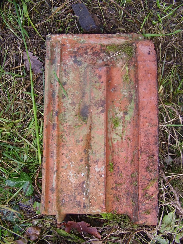

laisse les dire a écrit:pour les tuiles de rives si tu as une maison de garde barrière MKD qui traine , il y a des solutions en faisant un moulage à la pâte à modeler puis au plâtre à modeler ou au plastiroc ( pâte à modeler durcisanr à l air ) , à priori c est juste les mêmes côtes que les BV du RB , mais on peut bidouiller les longueurs
Je vais regarder dans mes fonds de tiroirs....ce n'est pas gagné mais on ne sait jamais. Depuis le temps qu'il faut que je fasse une liste de mes affaires :H2
Le plastiroc ne va t'il pas déformer la pâte à modeler lors de son insertion?
A moins d'utiliser le plastiroc pour le moule et pour le moulage? :D3

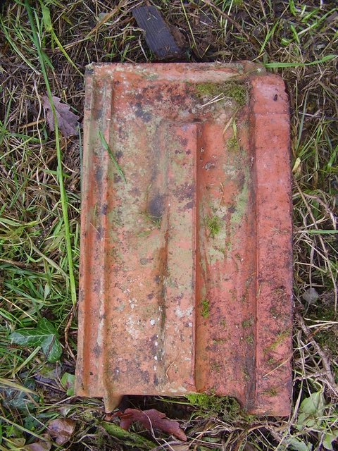

Je me suis aperçu que les tuiles ne sont pas losangées et qu'il me faut de la double canal
Gd moule type 2 en 1.jpg (5.81 Kio) Vu 1822 fois
Et voilà un exemplaire pur jus de tuile de la toiture de Bon Repos.
Re: Défi PME: La voie du Kreiz Breizh
Messagepar laisse les dire » 10 12 2011 à 15:44
la brioche carouf pour la tuile C7 fais un essai , voir le fil de victor le chat
pour le plastiroc , pas de problème si tu met un peu de produit vaiselle dans le moule en pate à modeler , essayer aussi avec plâtre à modeler , l avantage de la pâte à modeler comme moule , c est souple pour le démoulage , alors que le plastiroc une foois durçi c est cassant ;)

ouhla les fôtes :oups2: pour le moule , pour eviter la déformation prévoir un baton de pâte à modeler épai et large , et utiliser un plastiroc bien frais ( souple et humide , roulé en un fin boudin , à détourer avant qu il ne se déssèche complètement )

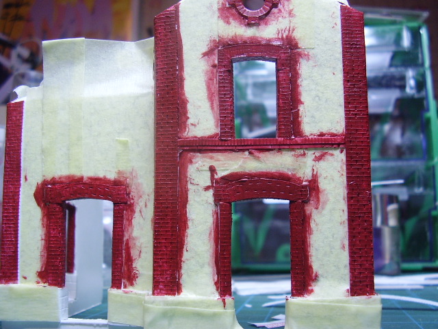

Messagepar Kazh du » 13 12 2011 à 22:06
Nom di diou j'ai sorti les griffes et j'ai gravé dur C7
J'en ai même profité pour mettre une première couche de peinture.
Demain c'est pas gagné mais il faut que je termine mes corniches, là c'est gravé petit petit (la frise en dessous de la fenêtre de l'étage) mais je crois avoir trouvé le truc :C9

Messagepar pelican » 14 12 2011 à 08:38
ils sont graves ... :H2
la première couche n'est pas un peu trop prononcée ??? :D3
il vaut mieux parfois 2-3 couches plus légères (diluées) ;)

Messagepar Kazh du » 14 12 2011 à 08:47
La couleur va être éclaircie par le lavis blanc/crème/gris qui va être appliqué pour les joints ensuite il va y a voir un grand moment de solitude à revoir les couleurs des briquespour rompre l'uniformité.
La couleur final partant sur un peu plus orangé "flammé", va falloir que je trouve la bonne teinte mais ça devrait le faire.
Et pis si ça va pas il y a toujours la méthode Zébu.....tout recommencer au zébut....heu début :rod_siflet #B5
