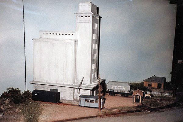

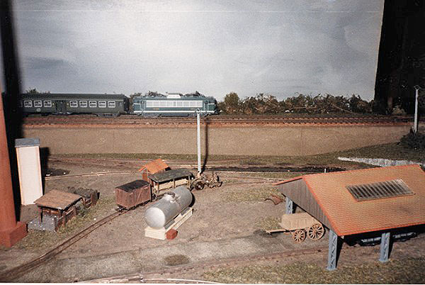

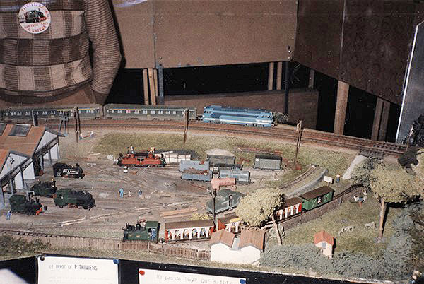

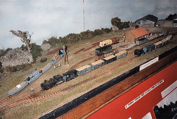

J'ai retrouvé les photos auxquelles je pensais du réseau TPT. Ca date de 1988. Porte de Versailles, je pense.
Le pull à carreaux, c'est Papybocfil ! #B5

Super les photos!
Merci David. Effectivement le pull à carreaux c'est celui de mon père. C'est bien photographié à la porte de Versailles en 1988. #B6

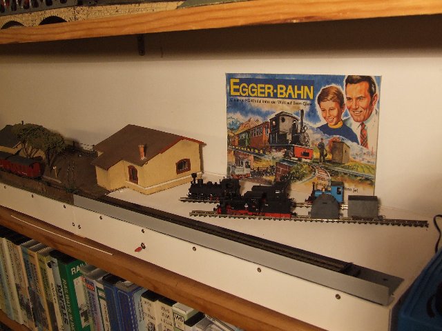

Bon ben voilà, la coulisse est à peu près terminée. Un coup de peinture blanche et j'ai installé deux petits coupons de voie histoire de pouvoir présenté quelques jolies locos en attente. J'ai aussi ajouté une rambarde faite avec un profilé plastque en L histoire d'éviter les accidents...Et puis je me suis fait plaisir en retrouvant un vieux catalogue Egger Bahn dont j'ai scanné la couverture. Je crois que je vais accroché ça sur le mur juste au dessus de la coulisse... :D
J'ai laissé volontairement l'arrière du bâtiment du musée dépassé sur la coulisse sans faire de raccord.

L'arrière du bâtiment qui déborde sur la coulisse blanche, c'est un peu une manière de dire : "réseau en attente d'extension"... :^)
Bonne idée aussi que la couverture du catalogue Egger-Bahn, dont la légendaire illustration est, dans de cas précis, particulièrement symbolique ! #B5

sur les voies en impasse, j'ajoute une diode dans l'alim de la section près du heurtoir, pour empecher la circulation vers le précipice ! ;)
avantage : la loco s'arrete avant le heurtoir, même si l'interrupteur est ouvert et repart dans l'autre sens quand on inverse les polarités
inconvénient : ça n'arrete pas une loco cablée "à l'envers", ni les wagons quand la loco est en pousse ..

Effectivement, Jean Michel quand j'étais gamin j'adorais regarder cette couverture du catalogue Egger-bahn et je me disais que c'était moi avec mon Poupa. :D
Quant à l' arrière du bâtiment qui dépasse sur la coulisse, c'est en fait parce que j'ai récupéré la partie initiale de la gare. A l'époque il n'avait pas construit le bâtiment qui évoque le musée. Ce n'est venu qu'après lorsque la gare a été incorporée à son réseau HO VN sous forme de modules FFMF. En fait là, l'ensemble est vu côté opérateur. Si l'on se met côté public dans le cas d'une présentation en exposition le bâtiment est plutôt bien placé et permet une transition entre la coulisse et la partie gare. #B5
Comme tu le dis Pélican, j'aurais pu mettre une diode dans la partie vers le heurtoir. Mais je n'en ai pas sous la main et puis on le voit très mal sur la photo, mais il y a un petit heurtoir fait avec une pièce en métal blanc non utilisée d'un kit en Oe! Il y a un système avec la diode de présent en gare sur la voie de garage située côté cour.

Messagepar Punavai » 08 09 2011 à 22:02
Bravo Russell. Superbe renaissance pour ce réseau. E2 E2
Essaie de trouver une cornière en plastique translucide pour ne pas cacher les convois en attente.

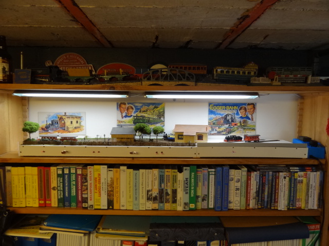

Effectivement Punavai, j'aurai pu mettre une cornière translucide, mais j'ai pris dans mes récupérations. Vu la hauteur de la chose, ce n'est pas bien grave et puis cela évitera les accidents.
Bon, les "travaux" se poursuivent. J'avais pendant un temps pensé peindre la partie murale sitéue dans le fond de mon étagère en bleu très clair...puis après avoir pas mal réfléchi, je me suis dit qu'il serait amusant de mettre encore quelques repros de catalogue Egger-Bahn derrière le réseau. Donc j'ai laissé en blanc. D'autre part, j'ai ajouté un éclairage dans l'étagère. Il s'agit de petits appareils trouvés chez Lidl pour un prix tout à fait correct. Le fin du fin c'est qu'il sont orientables. #B5
Bon après tout ça je vais pouvoir m'attaquer au rafraichissement du décor. En fait c'est déjà fait...La suite plus tard. C7
