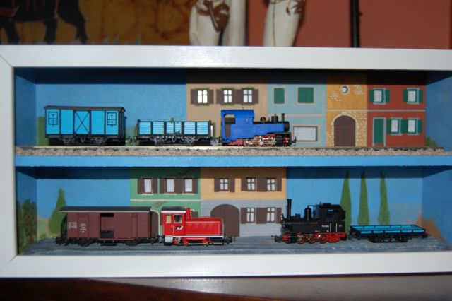

Messagepar wens » 21 03 2011 à 23:56
Bonsoir,
Voici mon petit présentoir/diorama
Quand j'ai eu fini ma petite 030 j'avais rien pour mettre ma sete bella :ipb-251
dépron, pate à modeler pour le sol, enfin de quoi testé les méthodes et surtout sortir mes petits engin HOe :rod_coeur

Re: Présentoir HOm
Messagepar Biased turkey » 22 03 2011 à 04:43
Stef, merci pour clarifier la différence entre un présentoir et un diorama.
Bien que certains présentoirs sont si bons qu'ils peuvent être qualifiés de diorama.
Wens, merci de partager la photo de ton présentoir, est-ce du matériel egger-bahn ?
