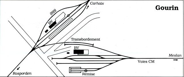

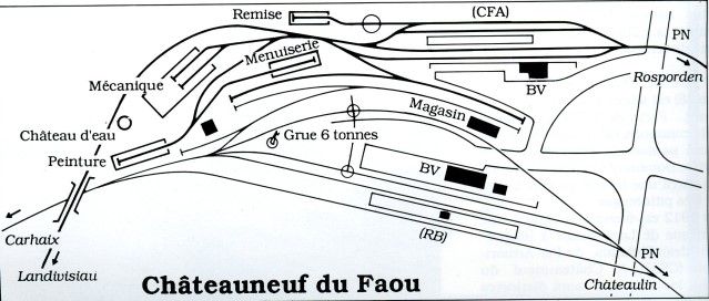

A ta disposition pour approfondir ou pour des tracés de plan du RB à l'échelle ou scanner les plans de voies des gares de GOURIN ou de CHATEAUNEUF

Les plans de voies
Port de Carhaix

à noter que si tu reproduis la gare de chateauneuf du faou, il faut que tu mettes "Chateauneuf du faon" sur la gare comme dans la réalité...

Aucune liaisons entre les voies RB et CFA à Chateauneuf du Faou, ni entre les voies RB-CM à Gourin.
Alors que dans toutes les gares d'echange RB-CdN les voies sont relièes, en entrée et sortie de gare.
Etait-ce uniquement du au gabarit reduit des lignes et du materiel CFA et CM ou y a t'il aussi là dessous de sordides histoires de conventions, retributions et autres backchich politico-historique ??

Le plan RB est "toujours" le même : une voie marchandises PV devant la halle et le quai central avec deux voies (exception : Port de Carhaix) soit trois voies coté voies + 1 voie "arrondie" côté cour.
Ce sont les installations des VFIL qui sont nettement plus fouillis. :H1
Dans le cas de POntrieux, on pourrait en plus rajouter une voie de quai en impasse partant de la voie qui traverse la cour marchandises/voyageurs et descendant du fond de la photo couleur vers le bateau bleu au premier plan, un peu a la maniere de ce qu'il y a au Légué a Saint Brieuc ...
Ce que j'ai deja fait à Binic en rajoutant une impasse. Et que je ferai peut etre en fixe sur le quai de Pordic (quai sud en bas du plan de Bernard The Small) ...
