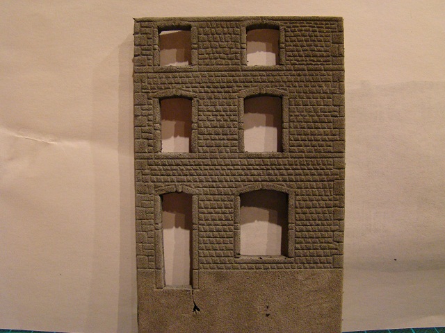

Bref, suivant les conseils recueillis, j'ai refait une façade. J'en ai profité pour repenser la maçonnerie en pierre. J'avais oublié l'appareillage de ce genre de mur.
Résultats ?
Yesss ! Mes découpes sont plus nettes après avoir changé la lame et laissé le carton.
Pelage et gravure, yesssss aussi. Il subsiste quelques petites erreurs dues à un centrage hasardeux.
La teinte ne me convient pas encore tout à fait mais je me rapproche.
Aspect global : ma plus grande déception. Le seul carton-plume de qualité que j'ai trouvé dans mon coin fait 6mm d'épaisseur. Soit celle d'un bunker du mur de l'Atlantique. Heureusement que cette papeterie sait commander du 3mm. L'aspect sera nettement meilleur.

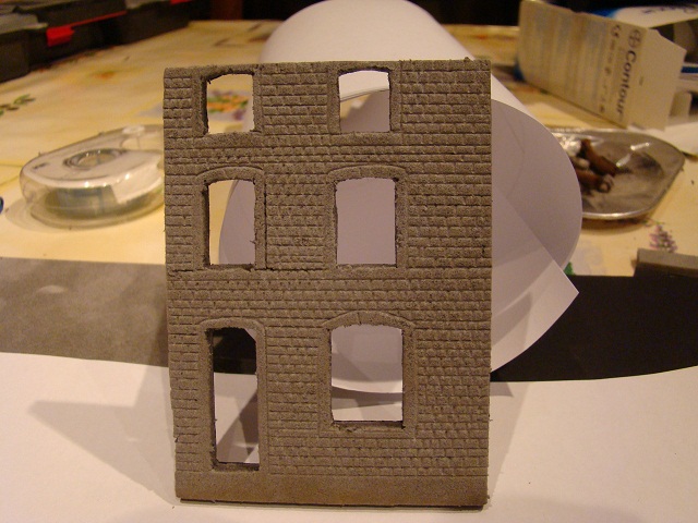

Messagepar Zébu » 13 03 2010 à 23:56
Premier essai (pour rappel) :
Et le dernier :

il y a déjà une nette amélioration entre le premier et le dernier ! #B6

Elle est superbe la façade #B6 E2

La seconde façade est superbe, j'ai l'impression de voir les vieilles façades des forges des Salles et de l'abbaye de Bon Repos.

Il n'y a eu qu'une façade intermédiaire.
Aujourd'hui, tant qu'à faire, j'ai remis une petite couche de peinture. Maintenant, ça commence à le faire. Le résultat est beaucoup plus similaire à l'original.
Dès que je reçois mont carton-plume de 3mm, je fonce !

Il y a progrès, très joli rendu général #B6
Tu travailles sur base d'une photo ou à l'inspiration ?

Je travaille sur base de photos.
J'avais pensé à encastrer les châssis mais bon, puisque je peux avoir du 3mm.
