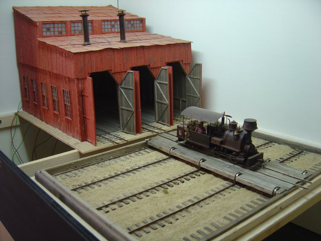

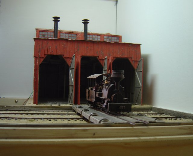

Les nouveaux modules avancent, lentement mais sûrement. Etant en appartement, la menuiserie "lourde" m'a longtemps rebuté, mais une fois les caissons terminés ça devrait normalement fuser #A8

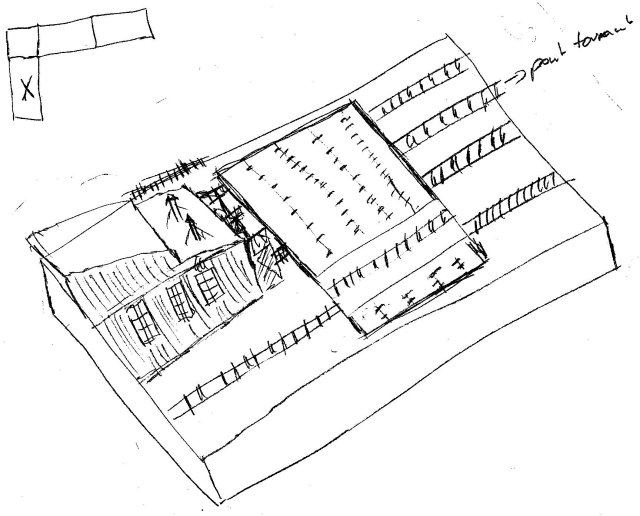

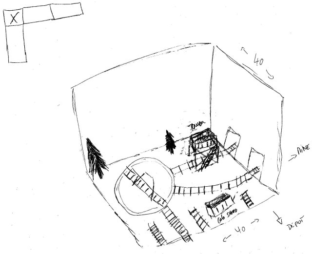

Après prise de mesures in-situ, je dois faire effectuer un virage trop important à mes machines, ce qui fait que je n'ai pas réellement le choix et je vais intégrer un module de coin ou se trouvera un pont tournant qui fera virer les machines sur la partie "dépôt" et pourra les retourner si besoin est. Je garde à l'esprit que tout cela pourra facilement s'intégrer au futur réseau fixe (je cherche le local avec la maison au-dessus depuis bientôt un an H4 ).
Un croquis du module de coin qui fait seulement 40x40cm
Et du module dépôt qui fait une taille "normale" de 80x40cm
Ce qui est intéressant avec cette nouvelle disposition en L, c'est que je gagne un espace de 2m pour faire un faisceau de voies de garage du côté mine.

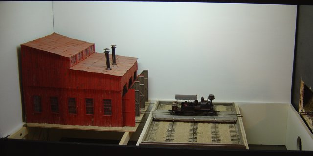

Voici le module "remise" avec les bâtiments positionnés pour validation :

Messagepar Marcel » 14 09 2009 à 23:02
Vraiment impressionnant !... (Encore un fil aussitôt épinglé dans ma collection !!) Bravo !
Juste une interrogation, par rapport au pont transbordeur : toutes les roues semblent être orientées dans le même sens (sauf la plus porche du bâtiment, sans doute), n'aurait-il pas été plus logique de partager équitablement les efforts latéraux ?...
MJModélisme
Marcel
Messages: 2499
Re: [0n30]Little Rock
Messagepar Cail » 15 09 2009 à 00:04
Merci !
Et oui, mais parfois la logique n'est pas ce qui fonctionne le mieux ! Le pont sera manié à la main (full digital :D ) et de toutes les configurations c'est celle que j'ai réalisée qui est la plus sûre, qui déraille le moins.
La prochaine version du pont (ici c'est la version 2.0, réalisée de manière simplissime) sera peut-être motorisée et là j'utiliserai des roues "sur mesure", avec le creux au milieu.
