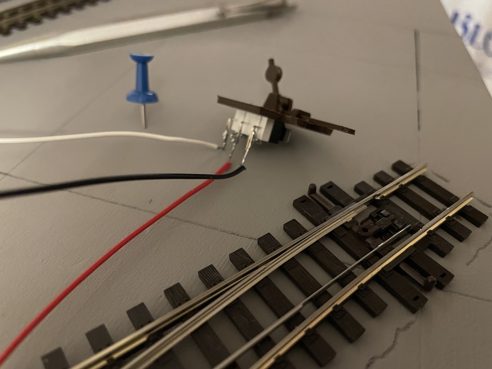

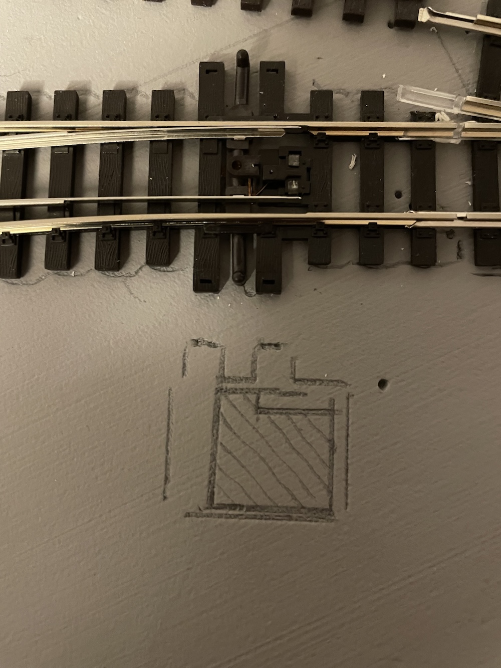

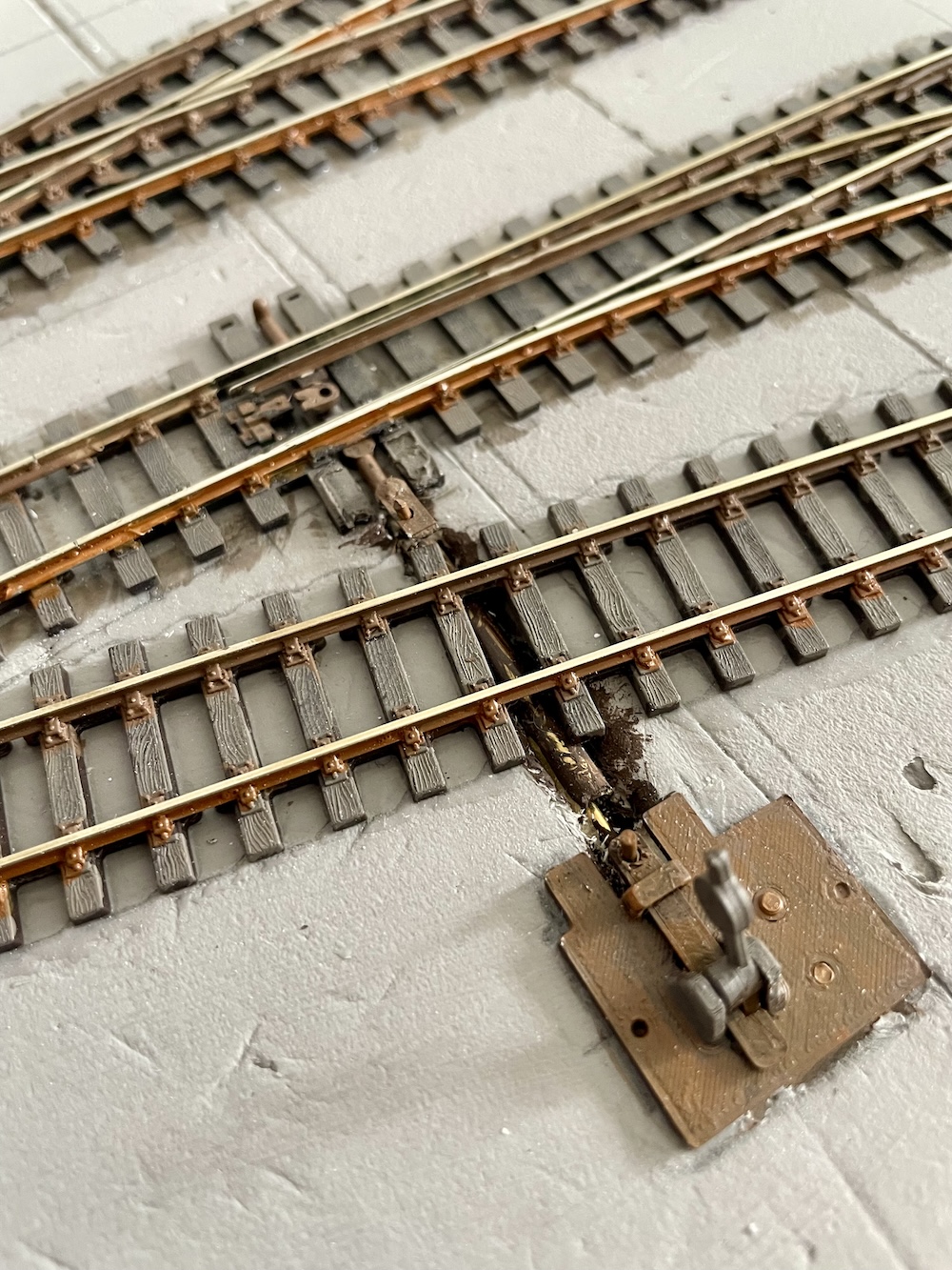

J'ai hésité longtemps sur la commande des aiguilles.
Mais, lors de la construction du réseau Train in Box VE, j'ai découvert les leviers d'aiguille fonctionnels adaptés aux aiguillages Peco. Comme je n'envisage pas de digitalisation des commandes d'aiguillage ni de gestion informatisée des itinéraires, j'ai décidé de tenter l'expérience avec cette solution, ce d'autant qu'il existe une version avec commutateur pour réalimenter la pointe de coeur.
Mais si la mise en œuvre est très simple pour la version sans commutateur (pose sur le plateau), cela s'avère plus compliqué pour celle avec commutateur. Il faut caser tout cela dans l'épaisseur du plateau en découpant une réservation dont les dimensions doivent être assez précises pour à la fois permettre au système de fonctionner sans coincer sur les bords tout en laissant assez de matière pour pouvoir colle la platine sur son pourtour.
Et lorsque deux voies sont trop proches... il faut bricoler un peu !
Moi qui cherchait la simplicité... Mais j'ai tout de même persisté en me disant que je pourrais à terme installer des moteurs sous le plateau si cela s'avérait nécessaire.

Bonsoir , c'est super sympa comme idée . Au niveau du fonctionnement , c'est pas trop délicat ?

Messagepar Leuleu55 » 13 05 2025 à 20:39
Non, cela fonctionne très bien, il faut simplement veiller à bien aligner le levier avec l'axe du mouvement de l'aiguille et laisser un peu de marge en perçant le trou pour permettre de petits ajustages.
Attention à bien tester le commutateur pour le raccorder correctement, les branchements indiqués dans le tutoriel de LR ne correspondent pas à ceux du commutateur livré.

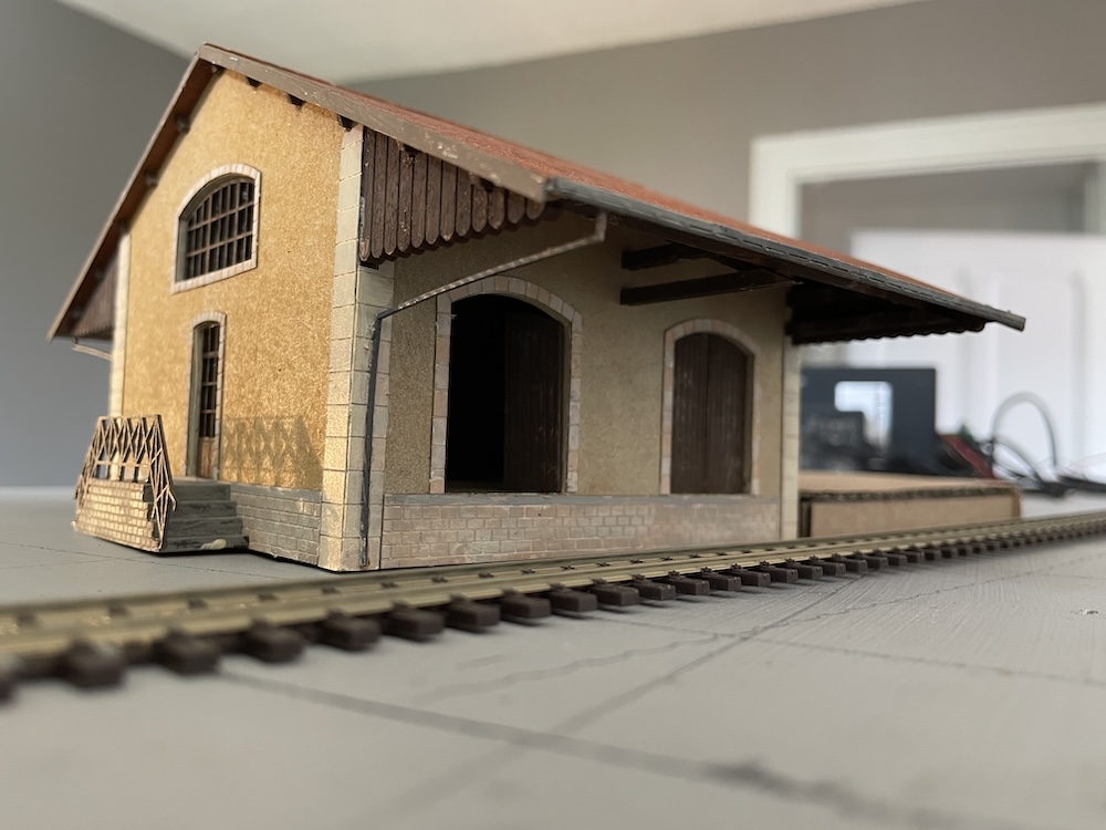

Messagepar Leuleu55 » 14 05 2025 à 21:54

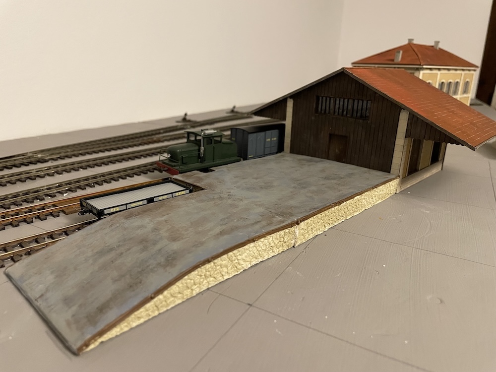

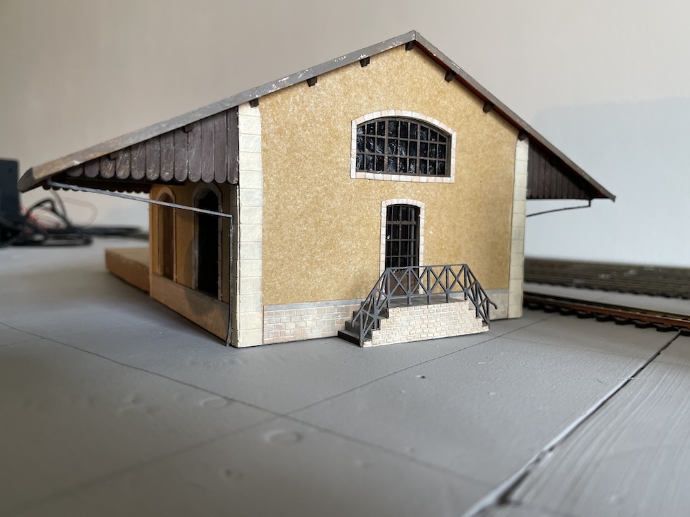

Avant de finaliser la pose des voies de garage et de celles du dépôt, il faut tenir compte de l'emprise et de la position des bâtiments.
Le plus simple est finalement de les construire.
On commence par la halle marchandises, celle proposée par Bois Modélisme est assez proche de celle de Florac, hormis la façade en bois... mais on fera avec.
Elle est très facile à monter et cela vaut la peine de prendre le temps qu'il faut pour soigner la peinture, en attendant la patine qui viendra plus tard.
On y ajoute un quai PN Sud Modélisme.
A suivre... avec le bâtiment que l'on aperçoit en arrière plan.

Messagepar Storm » 14 05 2025 à 22:41
Je peux dire un truc sans passer pour le chieur de service? Soigne tes angles saillants #B5 C'est le défaut de tous ces kits en lasercut (bois, carton, ...). il faut finir avec du putty pour éviter les creux là où il devrait y avoir un angle vif ou même émoussé. :maitre:

Messagepar pelican » 15 05 2025 à 08:09
ou placer une fine bande de papier, ou de ruban de masquage et peindre dans la bonne couleur ! ;)
Re: Evocation de Florac (HOm)
Messagepar Patrick ze rabbit Deludin » 15 05 2025 à 10:34
Je pense que les angles en pierre (ou en béton) devraient être rapportés avec une bande séparée à plier et coller.
De plus, ça cacherait le montage des angles.
Y'en a qui le font.

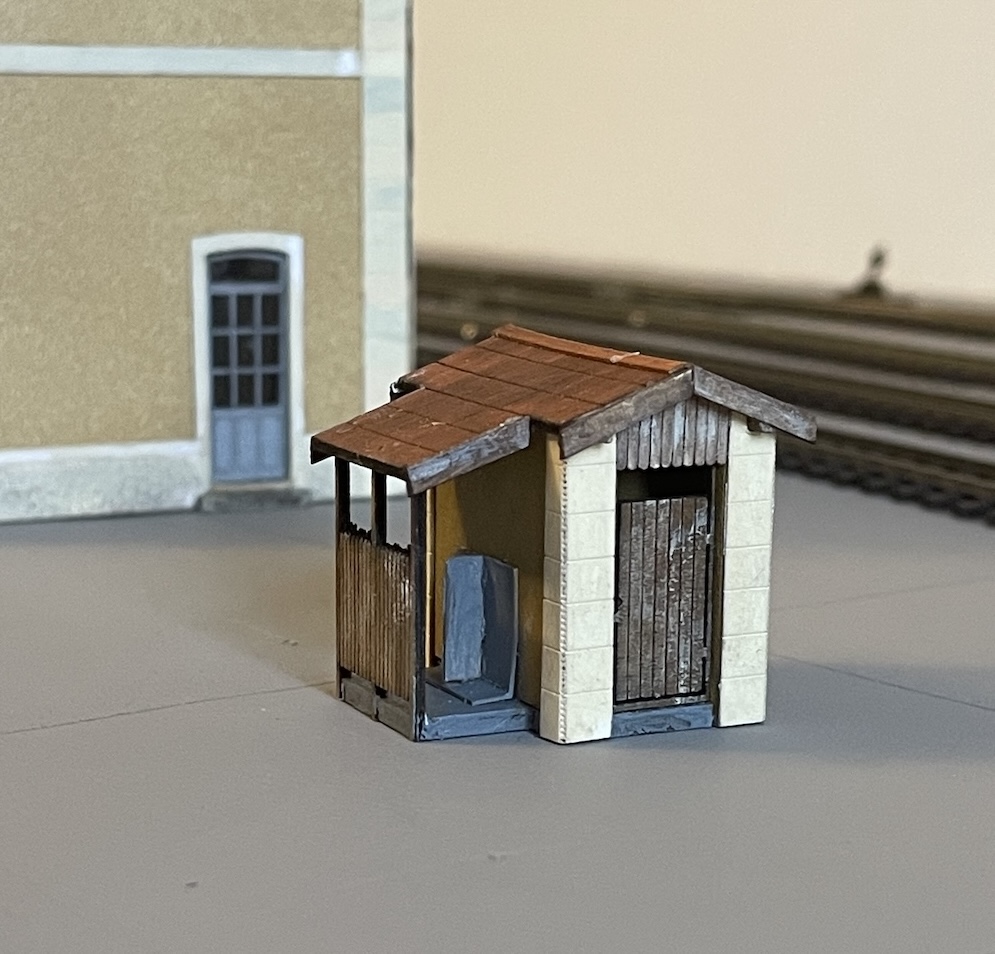

Messagepar Leuleu55 » 16 05 2025 à 19:59
En effet, c'est sans doute le point faible de ces kits. C'est encore plus apparent sur le petit wc... et aussi sur la gare en arrière plan ! Mais il faut dire qu'avec la photo, on voit des choses qui sont moins apparentes en "vrai". Mais bon, on verra, enfin je verrai, puisque j'ai commandé hier mes nouvelles lunettes !
