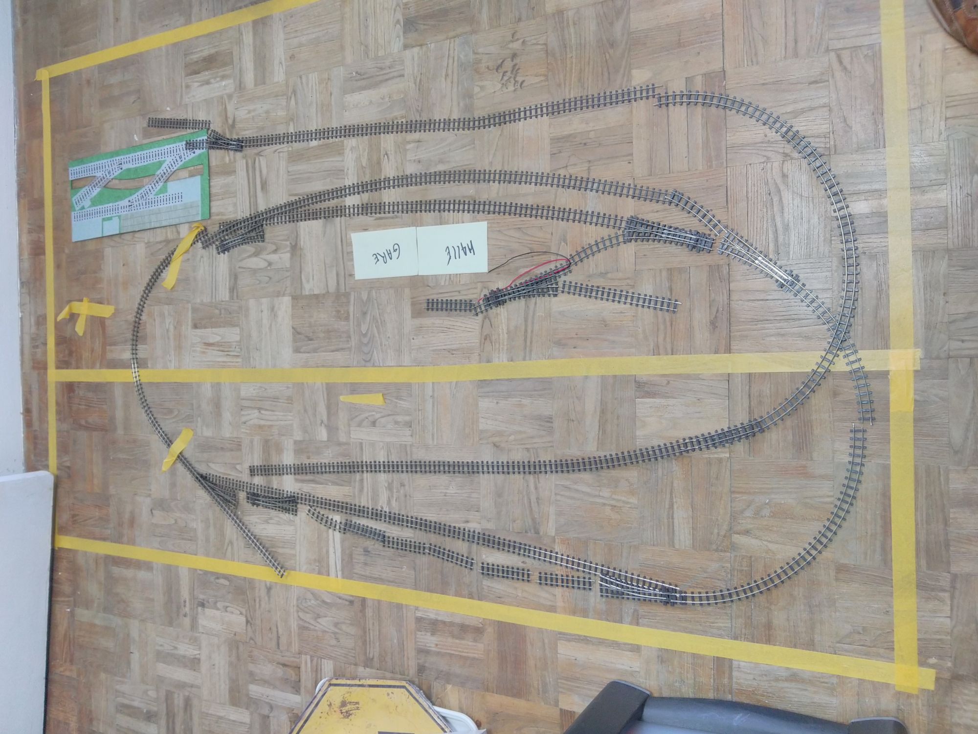

Merci pour vos précieux conseils.
Je continue ma réflexion. Cette après midi j'ai posé les voies différemment. La voie de la scierie passerai en dessous de la voie principale à l'entrée de la gare pour your descendre un peu plus loin en contrebas..
La plaque à disparu et l'entrée de la voie sous remise sera accessible via la voie de débord devant la gare..
Le problème des parallèles avec le bord du module m'embête quand même...

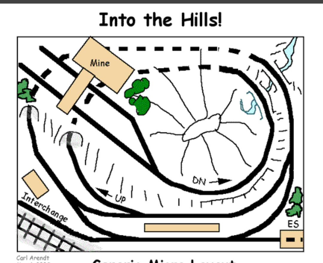

Alors j'ai aussi flashé sur ce plan. J'imagine bien la scierie là haut...à la place de la mine...

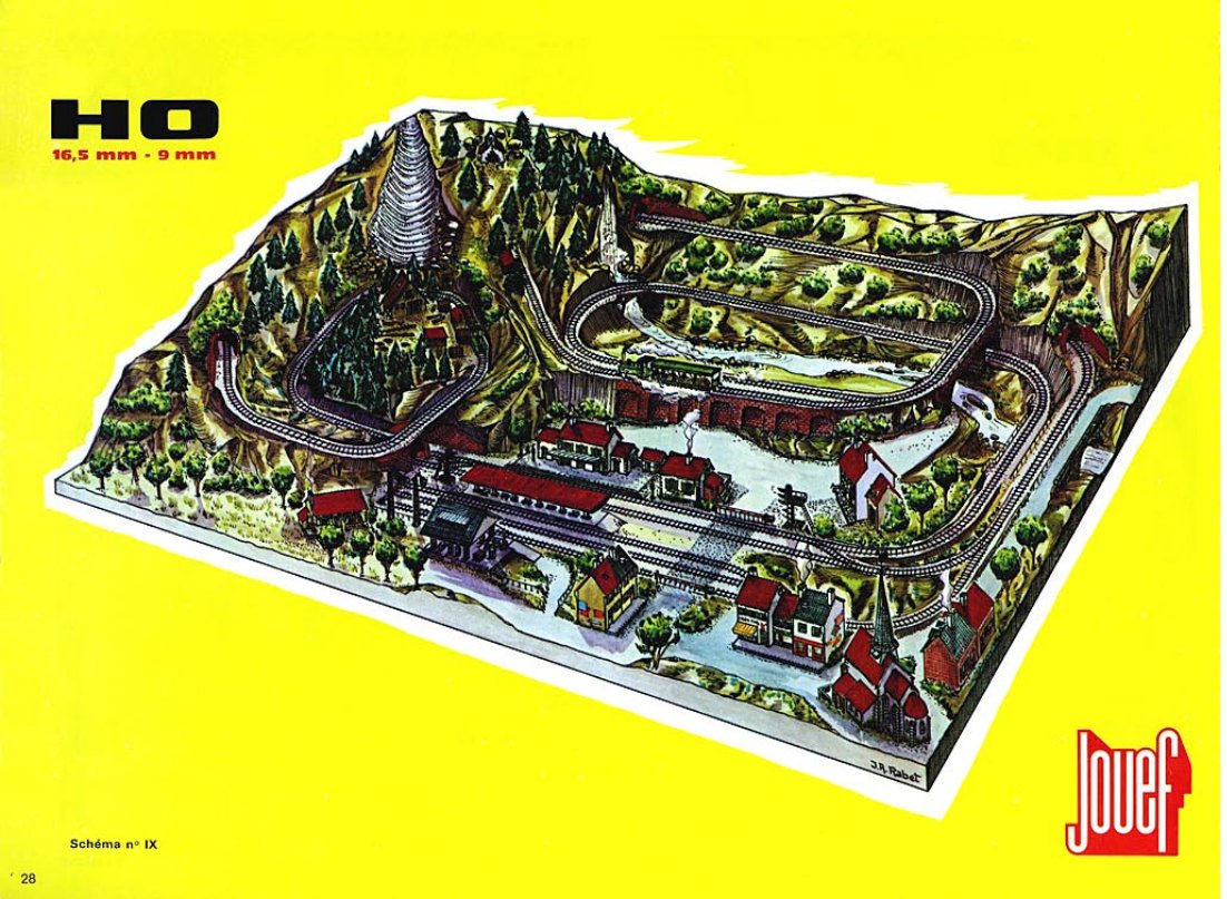

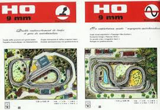

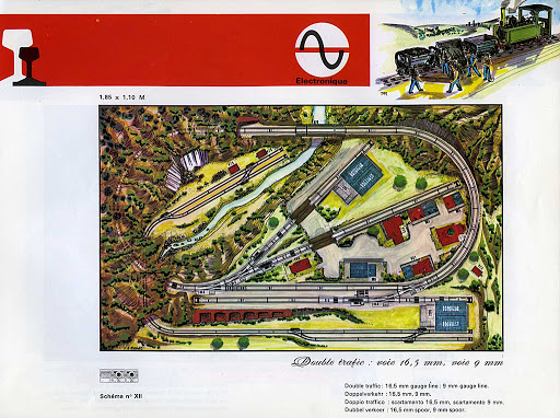

Normalement avec des rails au mètre c'est inutile on les mets en forme a l'aide de punaises les découpes des rails en excédant se faisant a l'aide d'un disque a tronçonner monté sur une Dremel . :maitre:
Avez-vous essayé de prendre le problème a l'envers ? dessiner le paysage (ou le réaliser en carton au 1/10) et y intégrer ensuite la voie .
Pas mal d'idée a piquer aussi dans les anciens plans Jouef VE (sur ce forum) idem avec les anciens réseaux de démo Egger Bahn.
Exemple Jouef

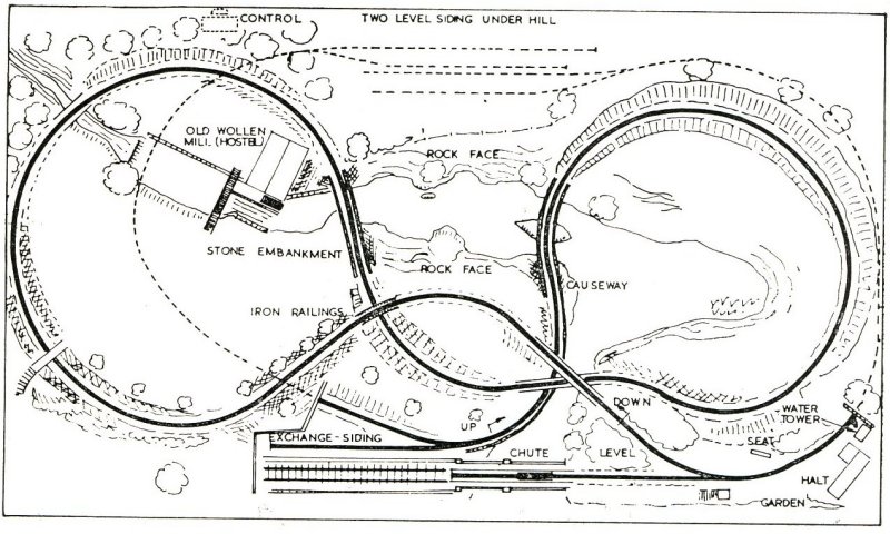

Un réseau qui m'avait marqué, paru dans Railway Modeller , concept intéressant et la superposition des 2 ponts est originale #B6

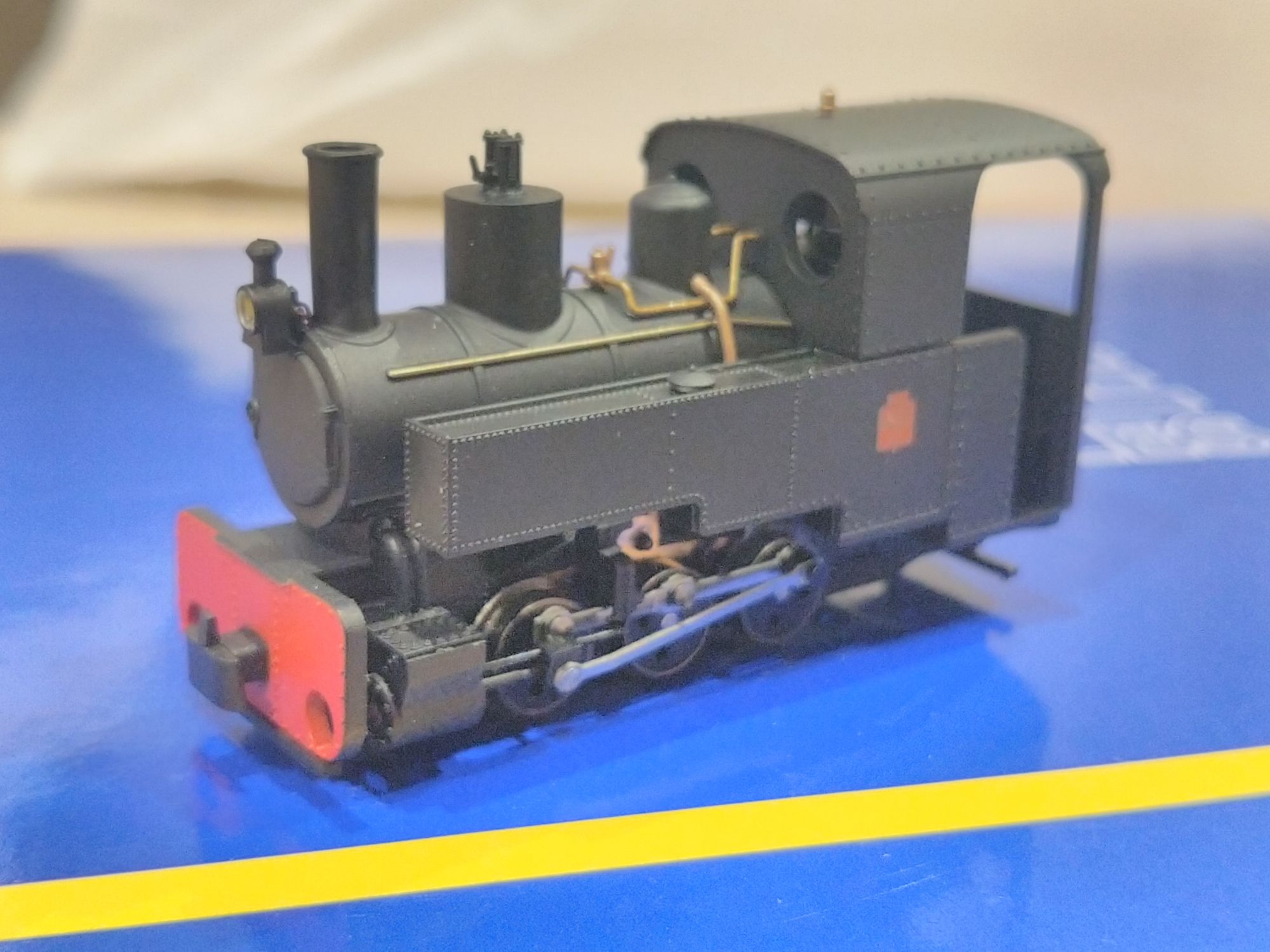

Je fais une petite pause pendant mes vacances, néanmoins de passage dans le Jura je me suis offert une petite locomotive adorable :D

Chouette loco :ok

Oui Pélican, nous l'avons au club et elle fonctionne bien ! De plus, ma fille la conduisait à Froissy :D

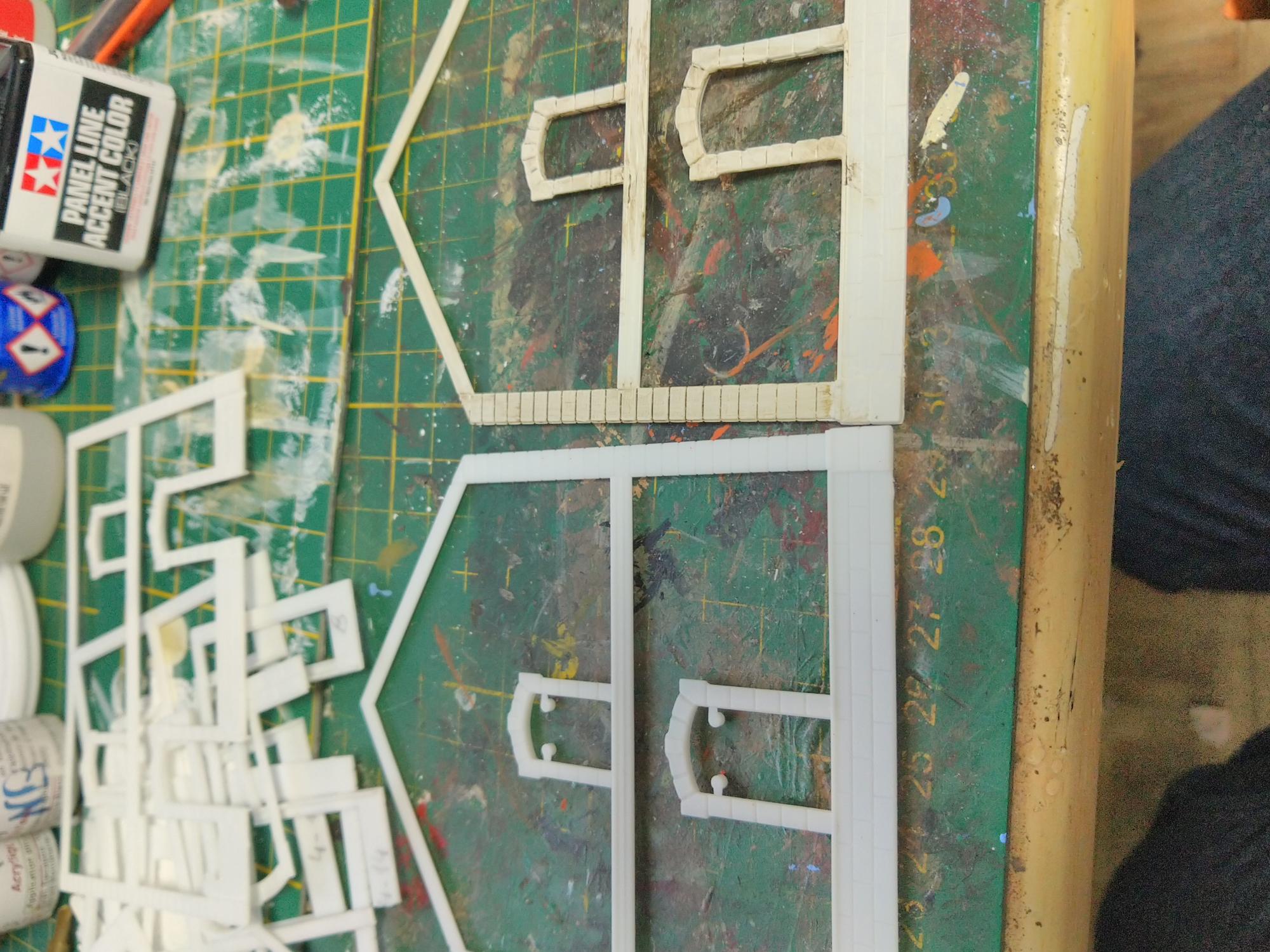

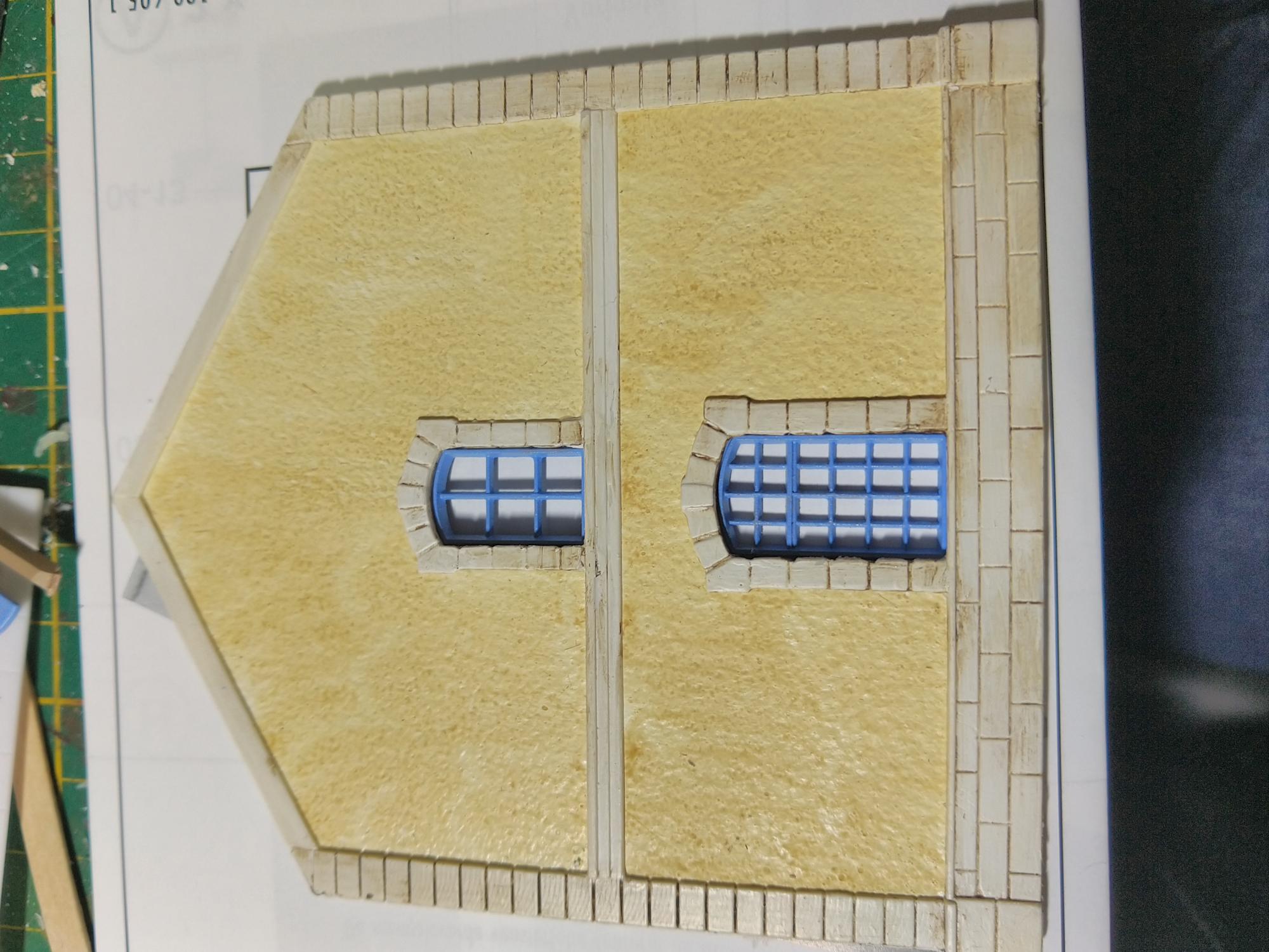

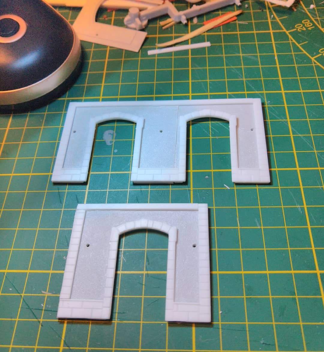

La boiserie du module est terminée. Les dimensions disponibles sont 1400x600. De quoi faire quelque chose de pas mal...

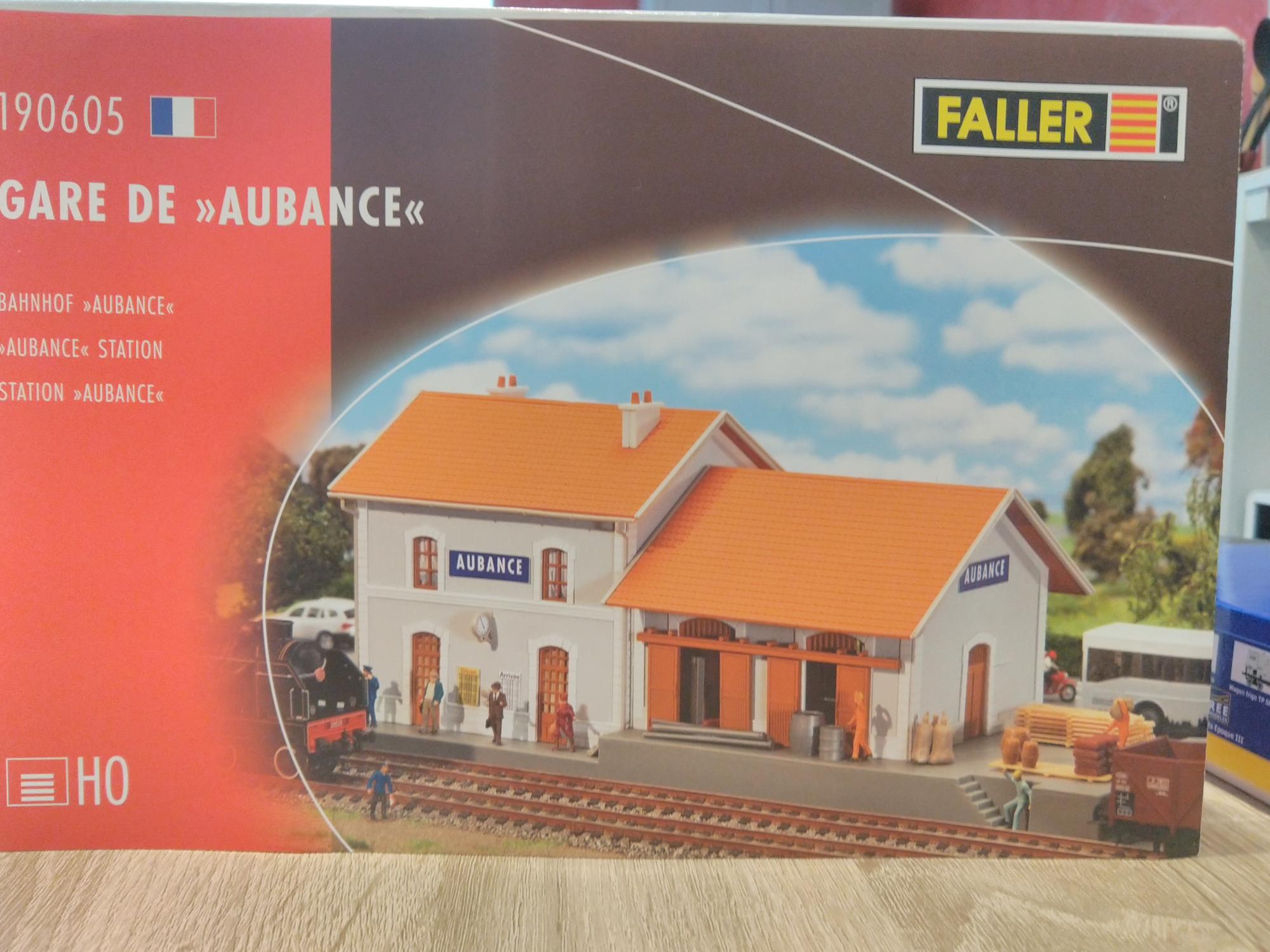

Le soir je bricole devant la télé et j'ai commencé la modification de la gare d'aubance de chez Faller. J'ai coupé la halle en deux et j'ai passé un coup de Gesso sur les murs et les parements.
Ensuite du crépi jaune de chez Decapod et gris pour les parements. Ensuite un peu d'ombre naturelle frotté au doigt pour faire ressortir les joints. Les huisseries sont couleur :bleu charrette de chez Decapod également...

Prometteur :ok

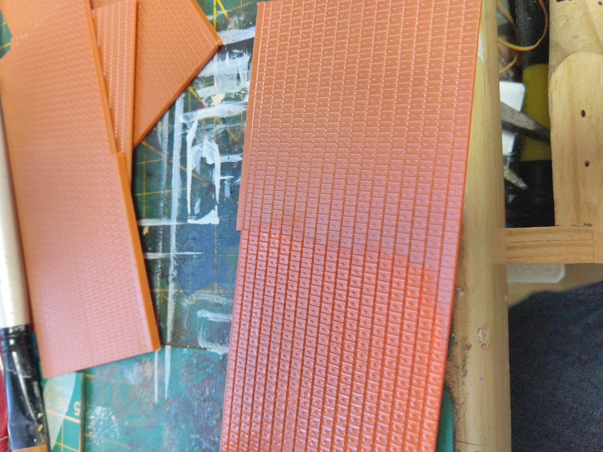

Très intéressantes tes photos: la toiture de la gare d'Aubance Faller est en tuiles mécaniques ressemblant énormément a des tuiles de "Beauvais" , typique de la Picardie. A par sur la grande halle bois Faller, je n'en avais trouvé que sur 1 autre petit bâtiment
Brico HOe
Messages: 1243
Re: Nouveau showcase "Dinche-Temps "
Messagepar Patrick ze rabbit Deludin » 03 09 2021 à 21:35
En fait, ce sont des "tuiles losangées" ou "tuiles diamant" typiques de l'aire industrielle, donc des années 1880/90.
Elles ont gagné le nom de "tuile mécanique", mais "tuile à emboîtement" est plus correct, techniquement parlant.
Un système de nervures s’intercalant d'une tuile à l'autre permet en effet de réduire le chevauchement nécessaire à l'étanchéité par rapport aux tuiles traditionnelles, et leur régularité de fabrication assure un résultat constant. De plus, des excroissances venant en appui sur les liteaux qui les supportent évitent le glissement.
C'est pourquoi on les retrouve dans toute la France, et certainement ailleurs, jusque dans les années 1950/60.
Ensuite, elles ont perdu la cote car jugées trop "industrielles" pour laisser la place aux tuiles plus régionales.
Mais depuis une 20taine d'années, les fabricants s'y sont remis, et ont même créé des nouveauté avec des variantes de couleur : plus ou moins flammées, voire vernissées.
La tuile de base, bien rouge orangée, se fabrique toujours, ce qui facilite la restauration de certains bâtiments de l'aire industrielle.
Sur le même principe de tuile plate à emboîtement, il existe d'autres décors : nervure centrale simple ou double, double losange, etc.
Aujourd’hui, toutes les tuiles, même les dites "romanes", sont à emboîtement...
