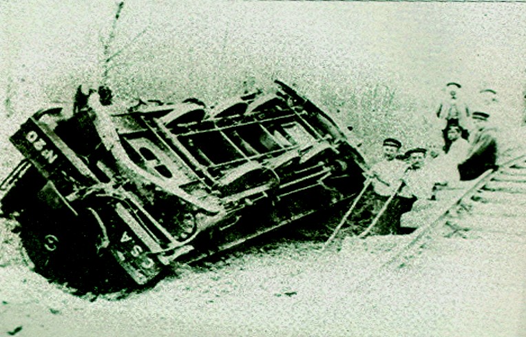

Par contre, on trouve d'autres trucs rigolos. En 1914, dans Le Petit Journal :
Ca m'aidera pas beaucoup, sauf si je veux reproduire la scène, évidemment...

D'où l'aspect cabossé de la pétrolette !! :rod_siflet

Elle résista à tout, même aux remarques sarcastiques de conseillers généraux...
Bon, vu l'état de l'automobile (et la date), je pencherai davantage pour un choc avec une vapeur.
Les Pinguely aimaient aussi les cabrioles... Comme la n°20 !!!

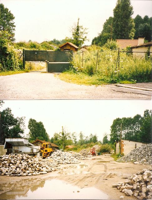

La gare de Gandelu, en 1997, est devenue une fabrique de pavés.
Sur l'image du haut, le bâtiment en bois pourrait être l'ancienne halle. Sur celle du bas, le BV est cachée par un engin jaune, le pignon port toujours sa plaque bleue émaillée.
