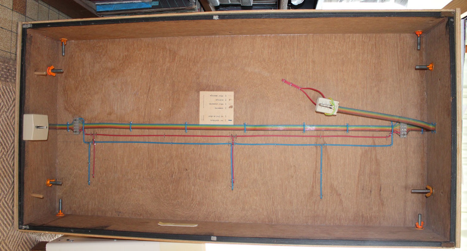

C'est exactement le matériel que j'ai utilisé pour réaliser mon réseau forestier HOe en caisson Casani. Par contre, je n'ai pas eu tellement confiance aux fiches bananes pour les liaisons entre les modules...je n'étais pas sûr (à force de brocher/débrocher) de la fiabilité des contacts électriques sur la durée...comme j'ai réalisé les liaisons avec des picots de centrage Anglais j'ai utilisé ces picots pour assurer les continuités électriques. Comme ça:

Les fiches banane qui dépassent, c'est tout de même un risque de casse lors des manips, car elles sont assez fragiles : testé il y a longtemps et abandonné au profit de raccords téléphoniques.
En plus, on a 6 contacts, voire 8.

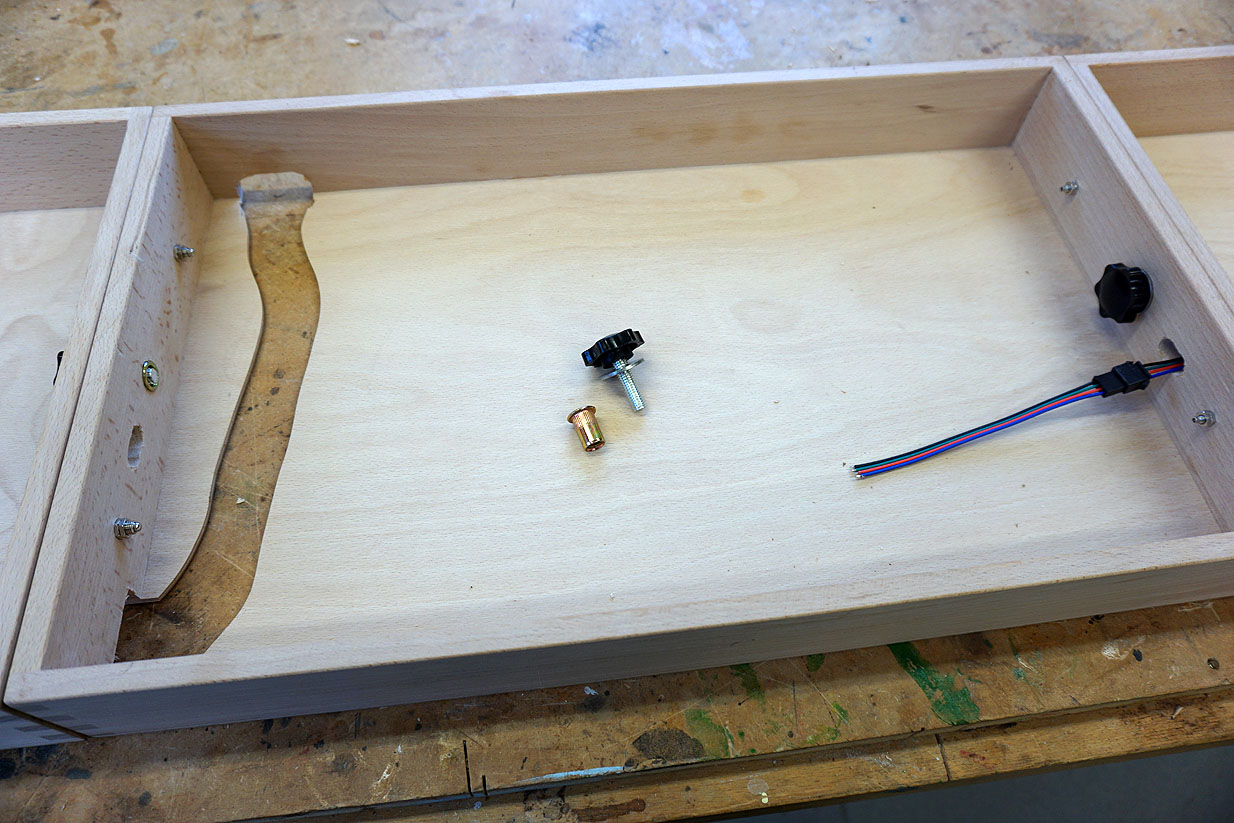

J'ai travaillé sur les jonctions entre Casani, les bananes ne suffisant pas à rigidifier l'ensemble et ne permettant que deux liaisons électriques.
J'ai utilisé des vis de 8 mm + rondelle et des inserts pour solidariser les Casanis. Forage à 10.5 mm + petits coups de lime. 11 mm c'est trop large pour que l'insert tienne tout seul.
Pour les connexions, câbles avec connecteurs JSP 4 broches. L'idée est de véhiculer un bus de contrôle pour les éclairages enfumages et autres animations. Bus à définir, probablement DCC avec Arduinos comme indiqué plus haut. Deux trous de 8 mm + limage...
Voici le résultat :

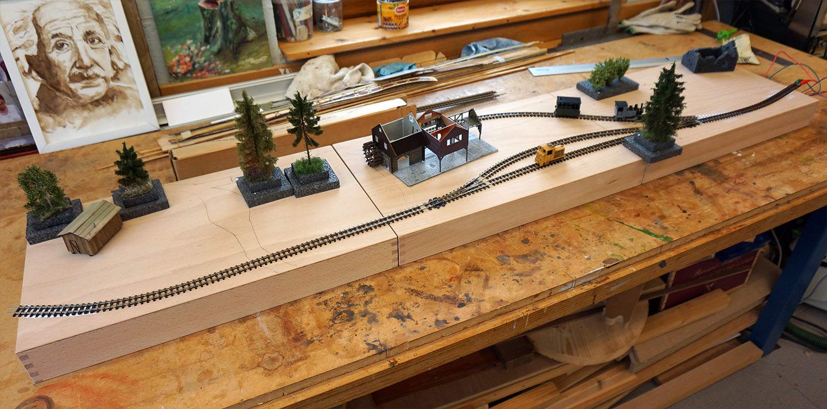

Une fois les fixations et connexions préparées, je suis passé à la pose de la voie.
J'ai placé temporairement, avec des petites pointes d'aciers, les rails.
Et bien sûr entre le plan réalisé avec AnyRail 6 (un excellent logiciel, à mon avis) et la réalité de terrain il y a des petites nuances...
J'ai par exemple modifié la voie d'évitement qui était dessinée avec deux aiguillages gauches en utilisant un aiguillage gauche et un droit.
C’est vraiment en plaçant les rails que l’on voit si cela fonctionne esthétiquement ou non.

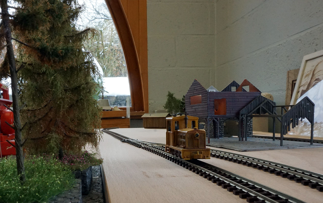

C’est là que je me suis rendu compte que mes voies flexibles bien que se trouvant dans un carton Peco étaient des voies Roco à traverses régulières... D’où commande de nouvelles voies (SL400)...
Ensuite, j’en ai profité pour faire rouler ma petite loco Diesel Roco et tester le parcours.
Loco qui n’ayant plus roulé depuis des lustres, ne roulait plus... D’où démontage et grand entretien !

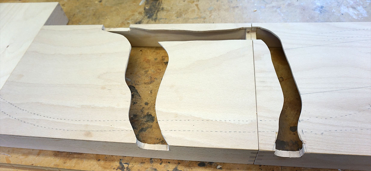

Ensuite j’ai travaillé sur le relief négatif (par rapport à la voie). Première option, tout remonter en utilisant des plaques de polystyrène extrudé à creuser pour le relief négatif. Bof !
Vu que le relief négatif ne concerne que la rivière et le canal du moulin, j’ai attaqué les Casanis : 1 cm derrière et 2 cm devant et j’ai renforcé la partie près du départ du canal (pas encore visible sur cette photo).
