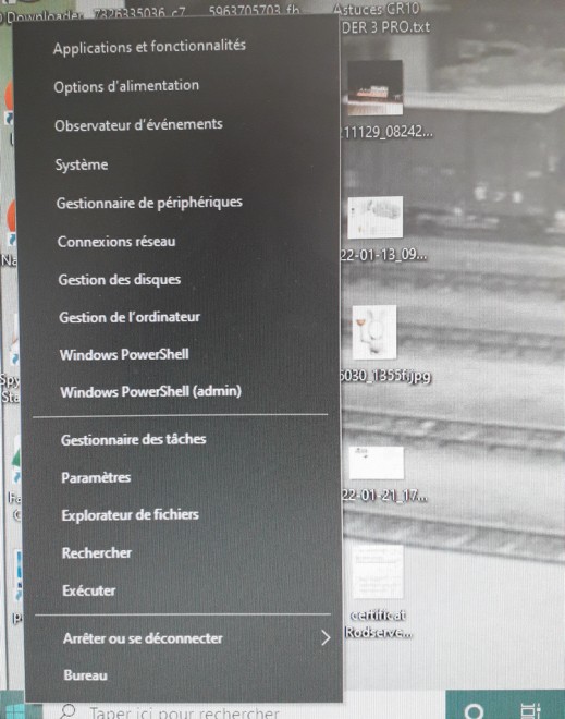

Messagepar Beyer-Garrat » 21 04 2022 à 12:16
Le gestionnaire de périphériques traditionnel existe toujours sous win 10
Clic droit sur la fenêtre windows 5èmè ligne
Il existe une grande confusion sous windows avec les drivers de matériels particuliers (soient anciens soient non upgradé)qui par exemple utilisait des ports série (noyau) et possède maintenant un émulateur usb intégré
idem du coté de windows qui a beaucoup de mal à gérer de son coté ces anciens ports série en mode usb qui varient suivant les constructeurs car tous les ports ne possèdent pas cette capacité
Vous rajoutez la-dessus une gestion semi-automatisé des drives et de leur installation et vous obtenez un joyeux bazar ! H4
Perso je tenterai désinstallation complète changement de port et ré-installation pas certains du résultat mais quelque fois cela débloque la situation
