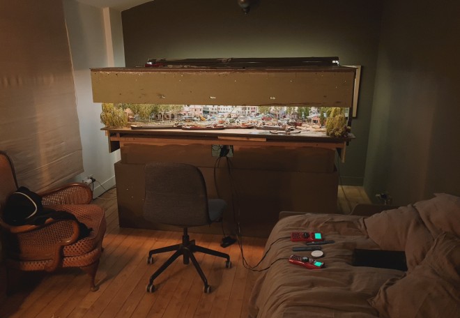

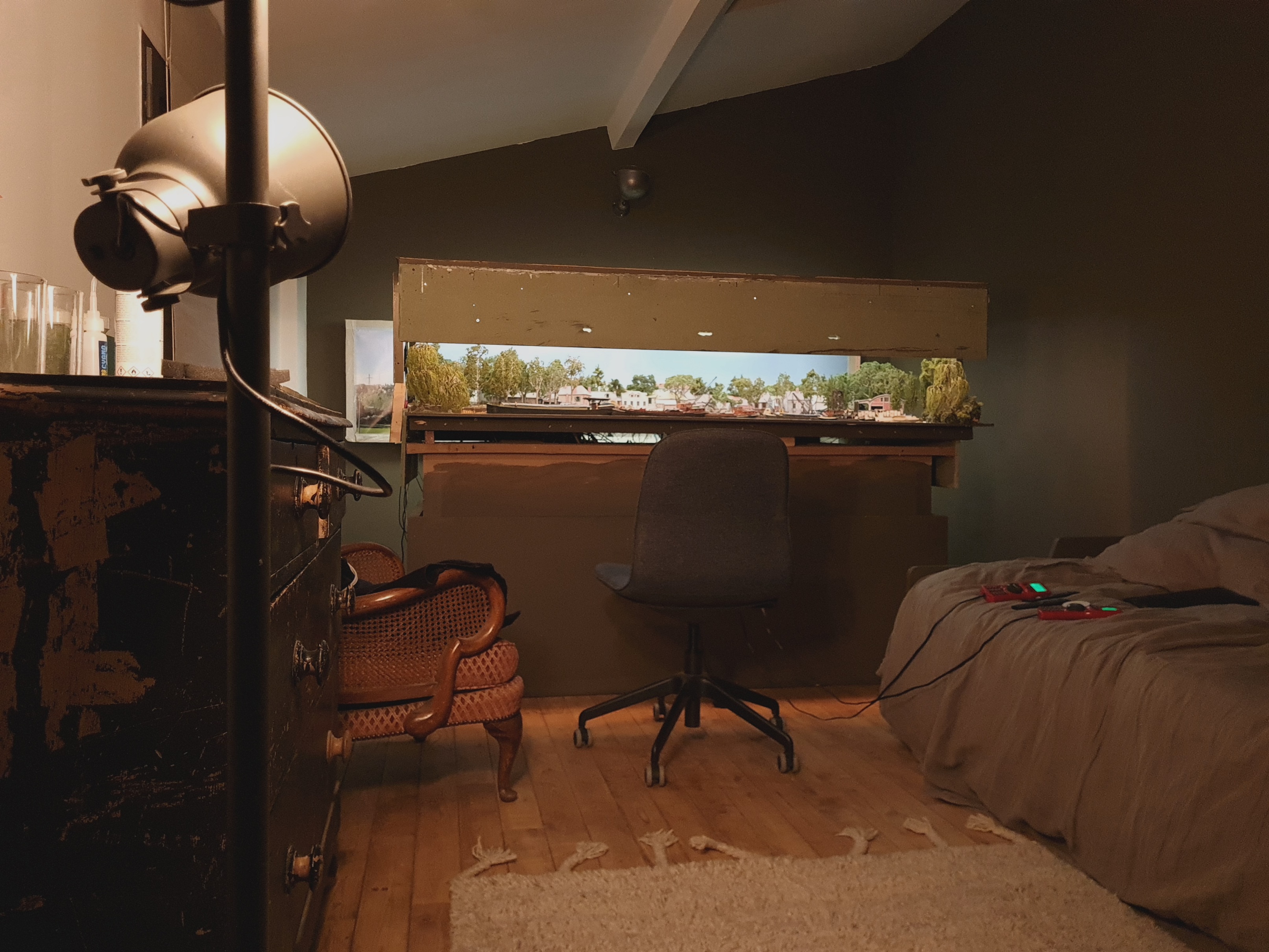

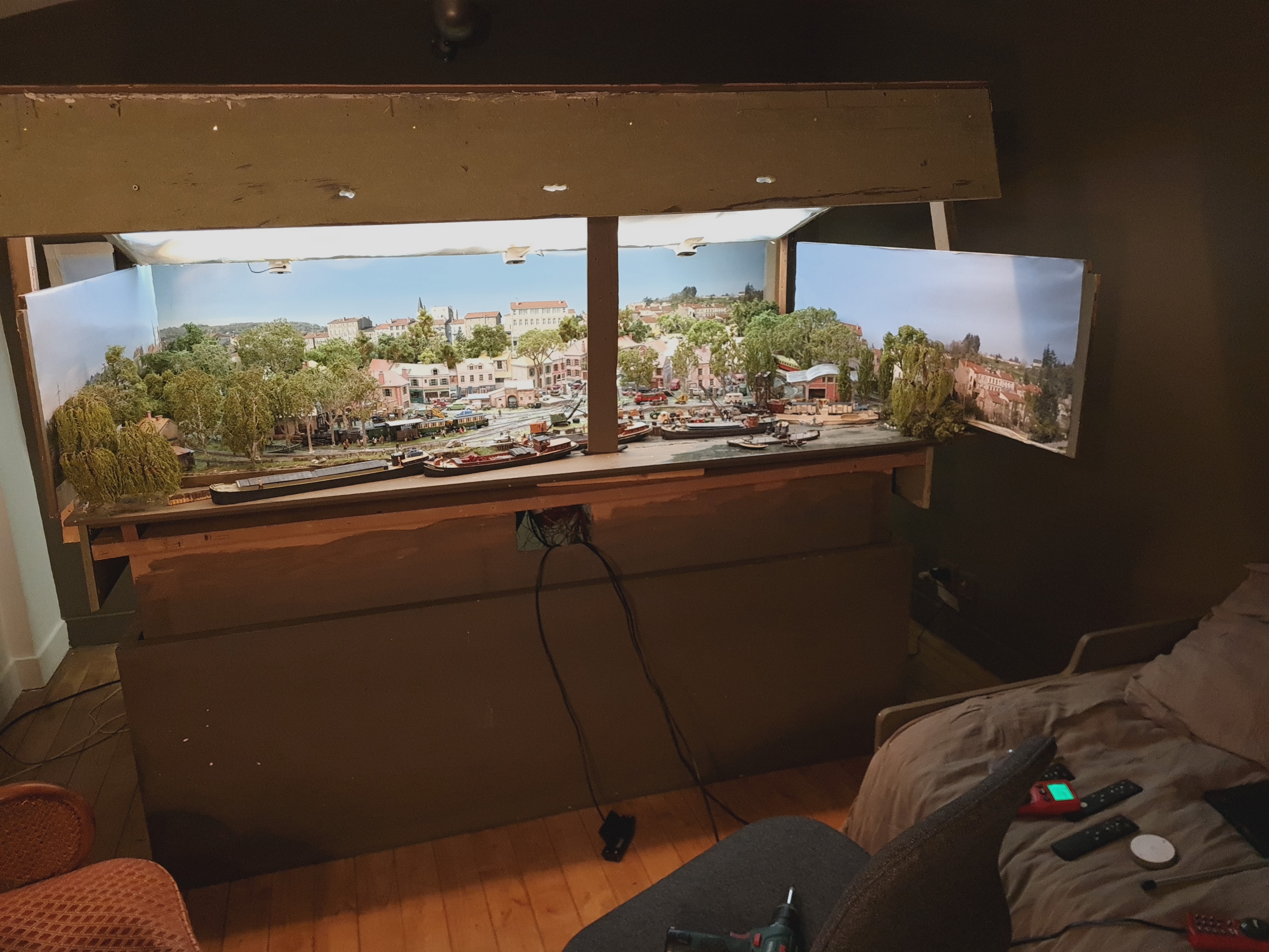

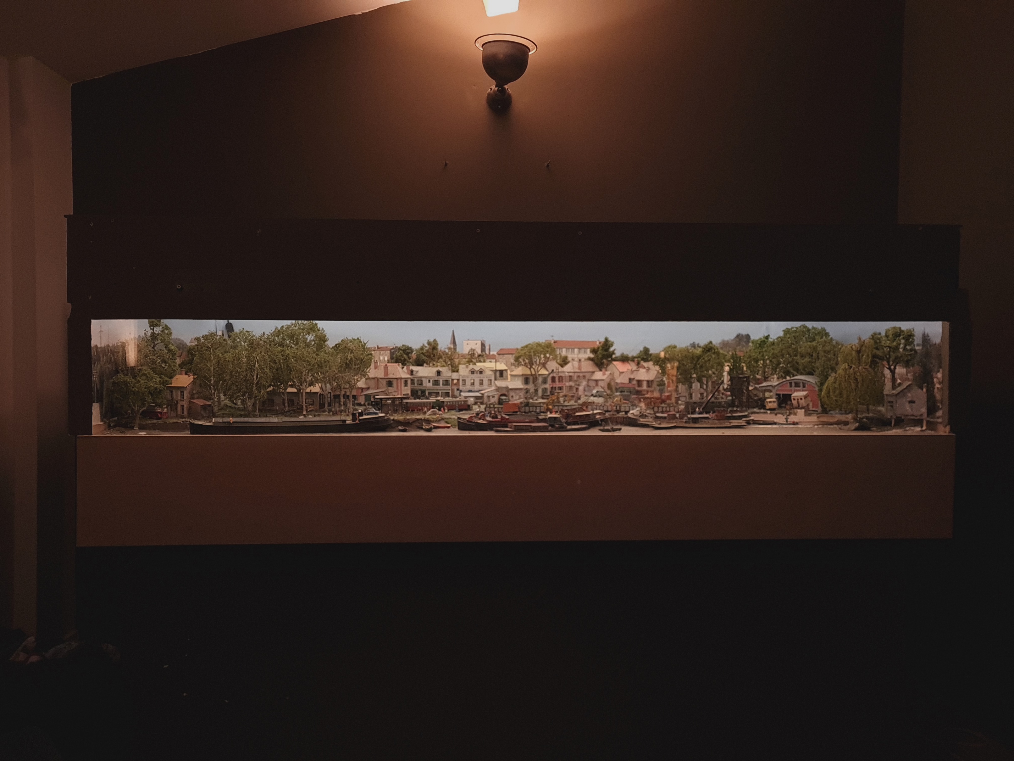

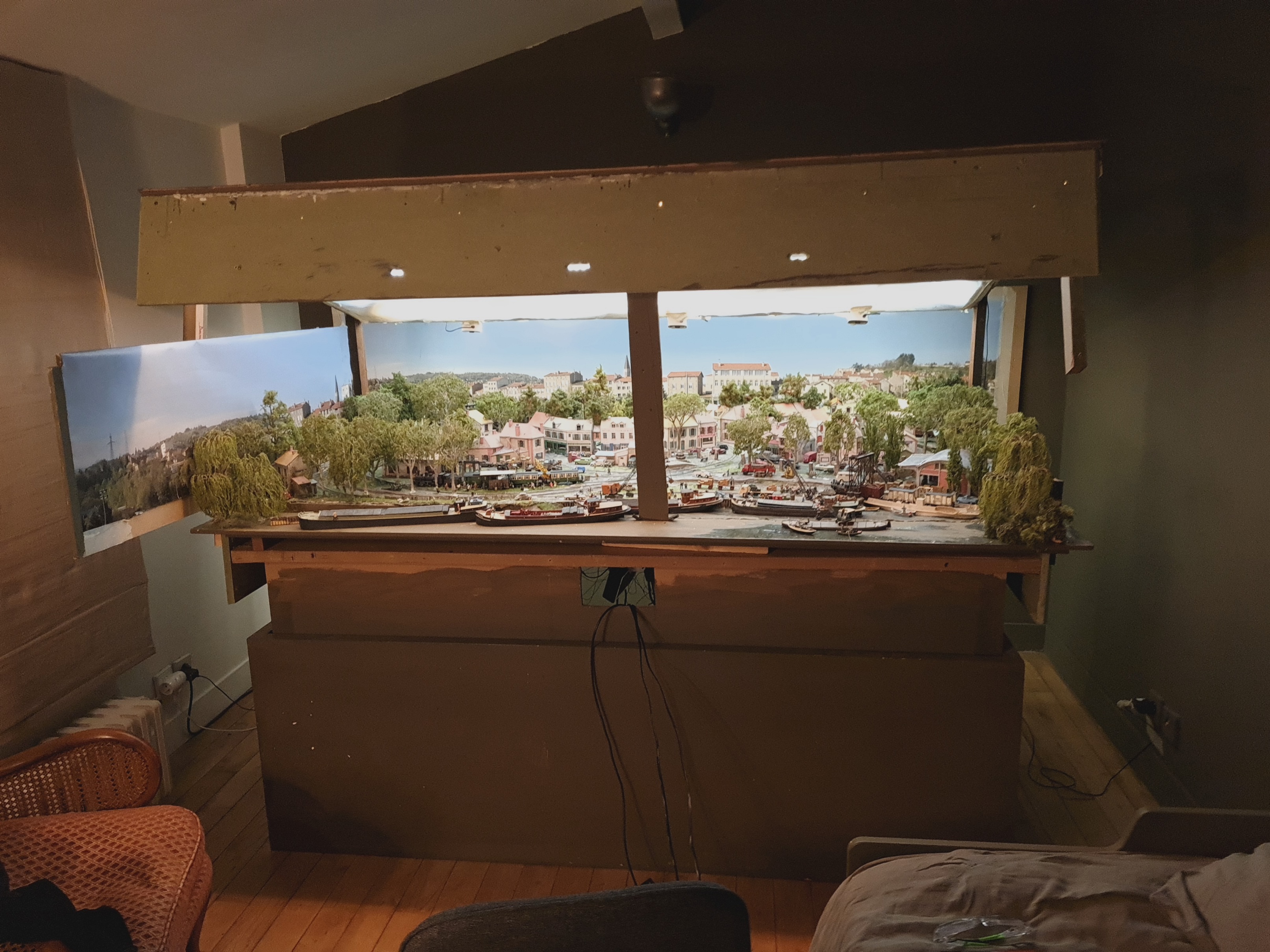

Messagepar pierrecab » 15 10 2022 à 21:59
Les pieds et le support sont cachés par deux jupes qui sont d'ailleurs en cours de restauration, il y aura un rangement devant pour mettre les manettes de commande la commande de levage du réseau et la tablette pour les caméras, le réseau peut-être déplacé d'avant en arrière car il est monté sur tréteaux avec des roulettes et verin hydraulique, le fond photo est accroché au mur et peut-être régler à trois hauteurs différentes qui correspondent aux trois hauteur mémorisés pour le moteur des tréteaux, soit une hauteur pour le lit une hauteur pour la chaise et une hauteur pour être debout. Bien sûr on peut régler aussi au millimètre près le réseau par rapport au fond de décor et l'avancée le reculer à la demande très facilement depuis sa chaise. L'éclairage du fond est relativement indépendant de l'éclairage du réseau lui-même. Le plafond éclairant et monté sur des poteaux avec charnière et peut-être facilement soulevé pour pouvoir intervenir n'importe où sur le réseau et aussi pour pouvoir enlever les deux panneaux latéraux sur lesquels se trouve aussi des fonds de décor. Après utilisation le réseau est poussé contre le mur au ras du décor, les panneaux latéraux sont bien sûr repositionner et sécurisé par une vis et un panneau de plexiglas est accroché devant pour protéger de la poussière. : sur la photo les panneaux latéraux n'ont pas été remonté et derrière je j'aménage environ 40 à 50 cm pour pouvoir passer facilement selon mes besoins, un gros chantier de menuiserie pour les finitions est prévue la semaine prochaine, je mettrai des photos si tout se passe bien

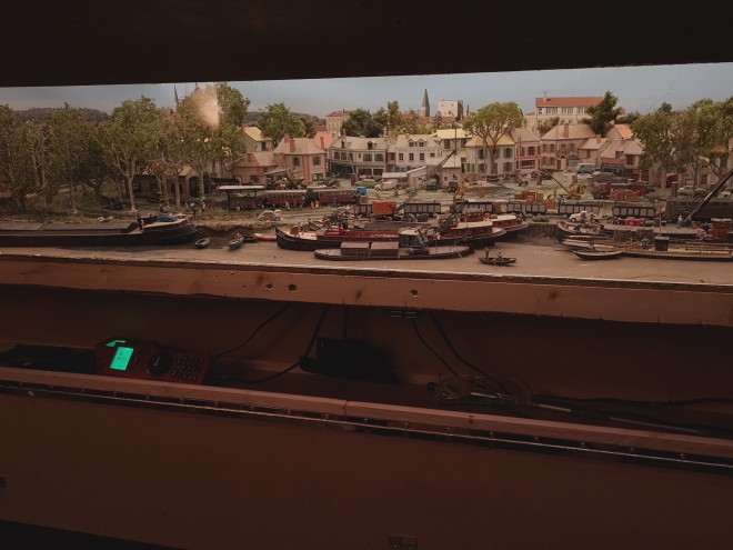

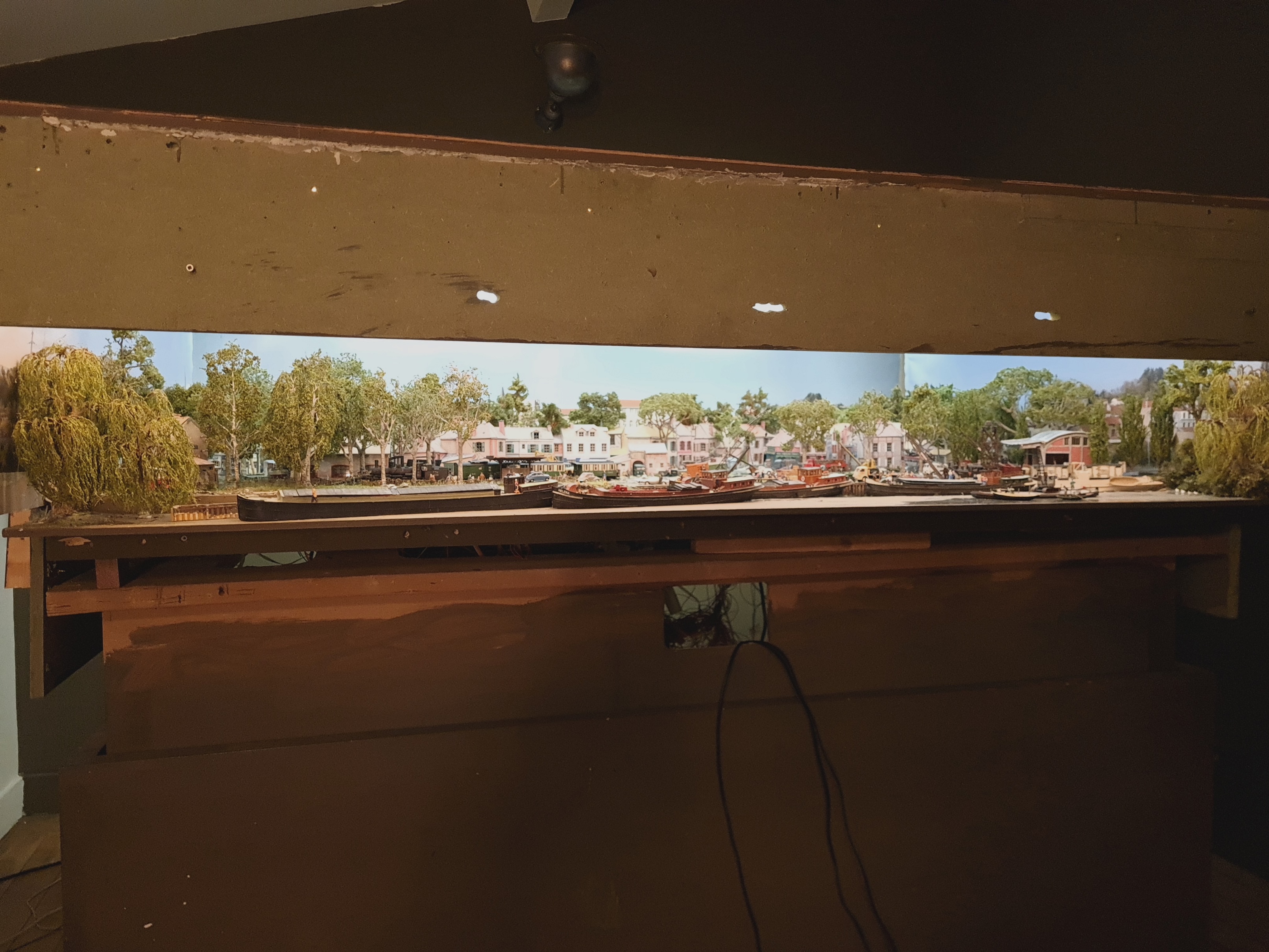

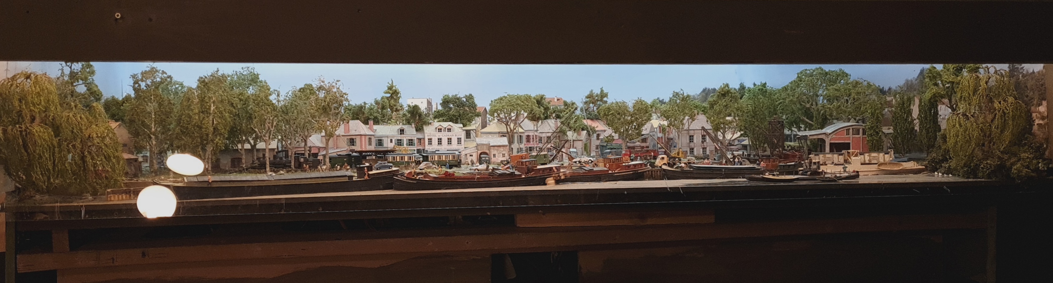

Messagepar pierrecab » 15 10 2022 à 22:17
Grand prix moto d'Australie dans très peu de temps donc remontage du réseau en moins de 5 minutes photos à l'appui:

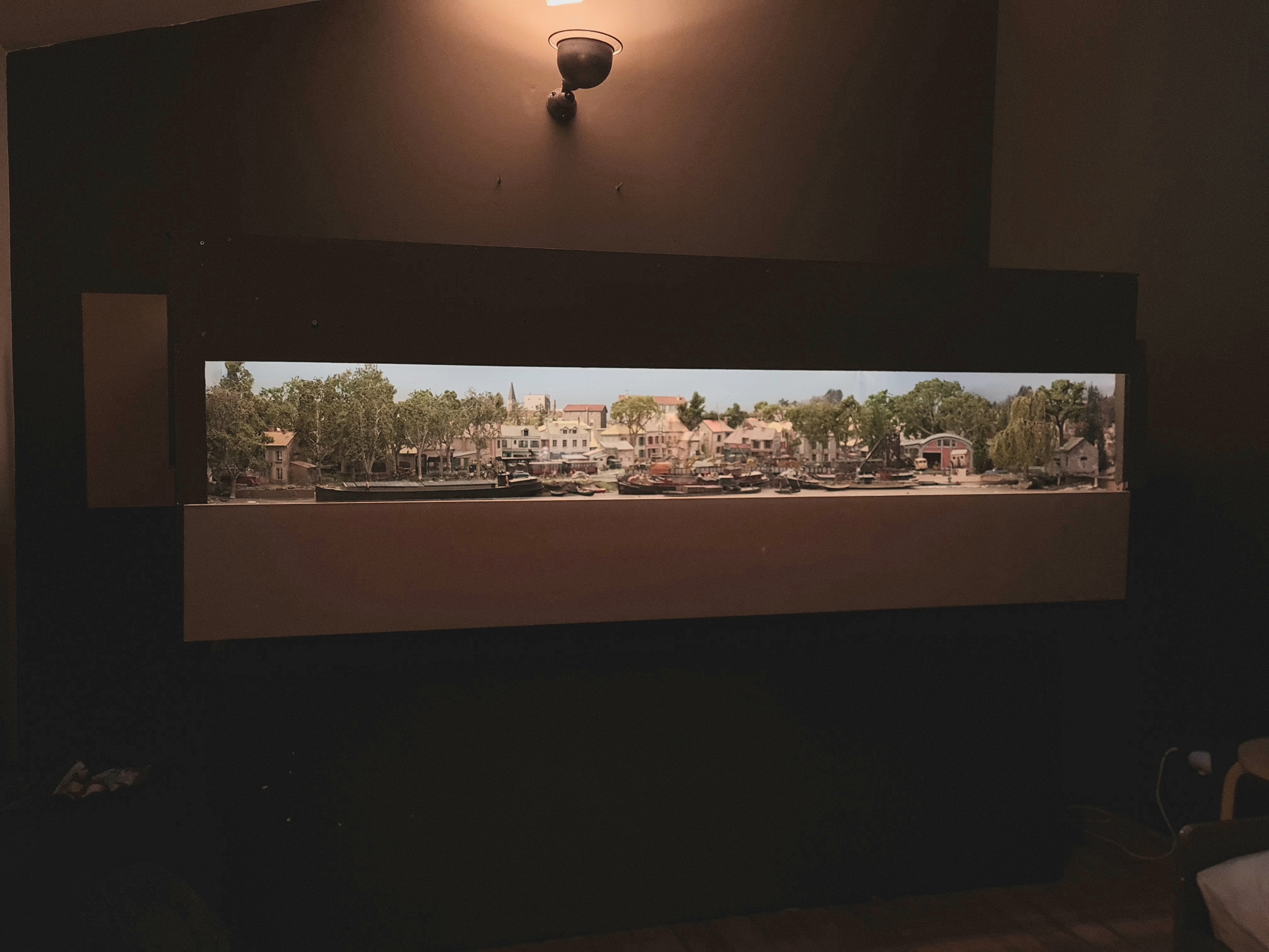

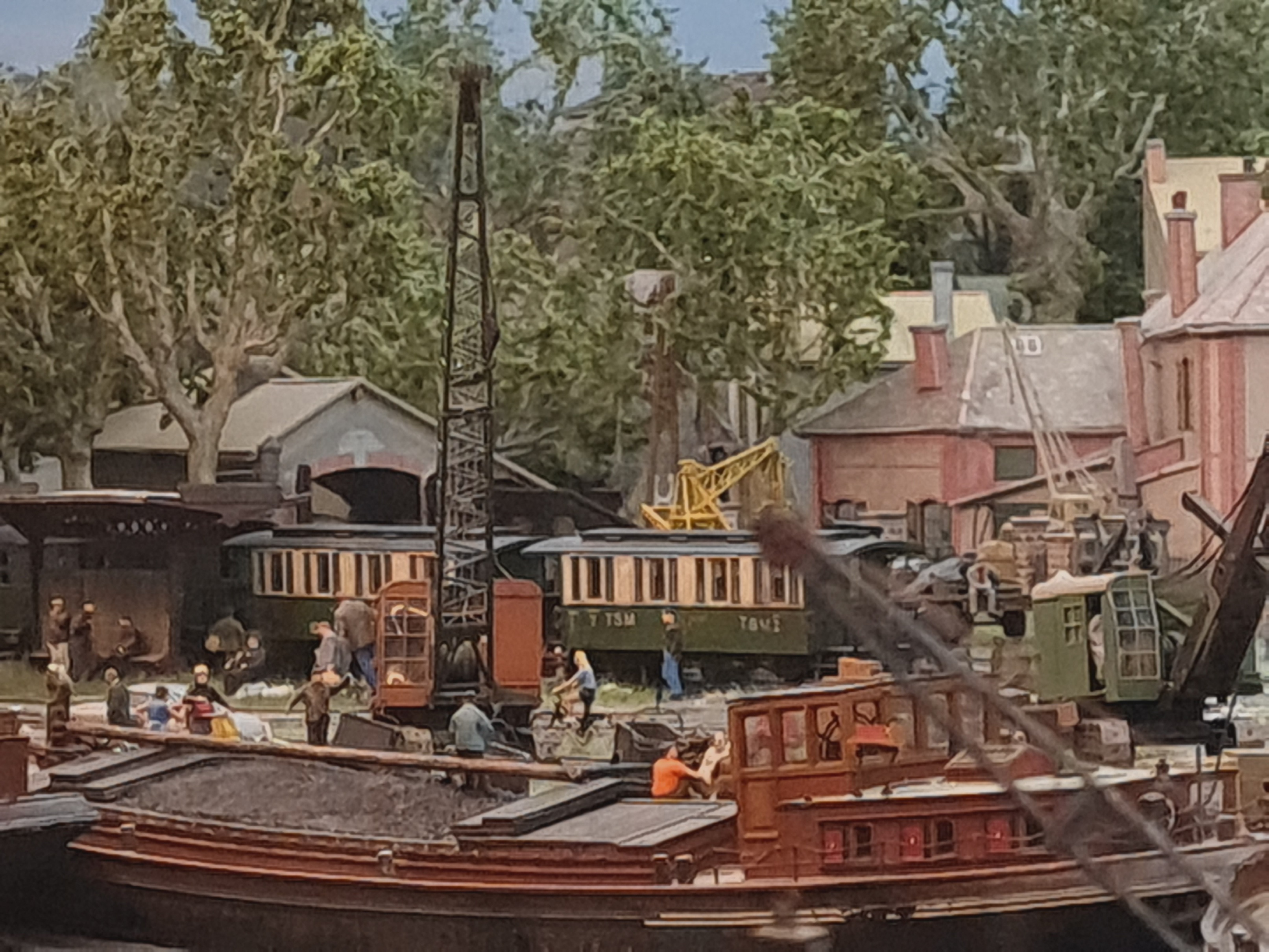

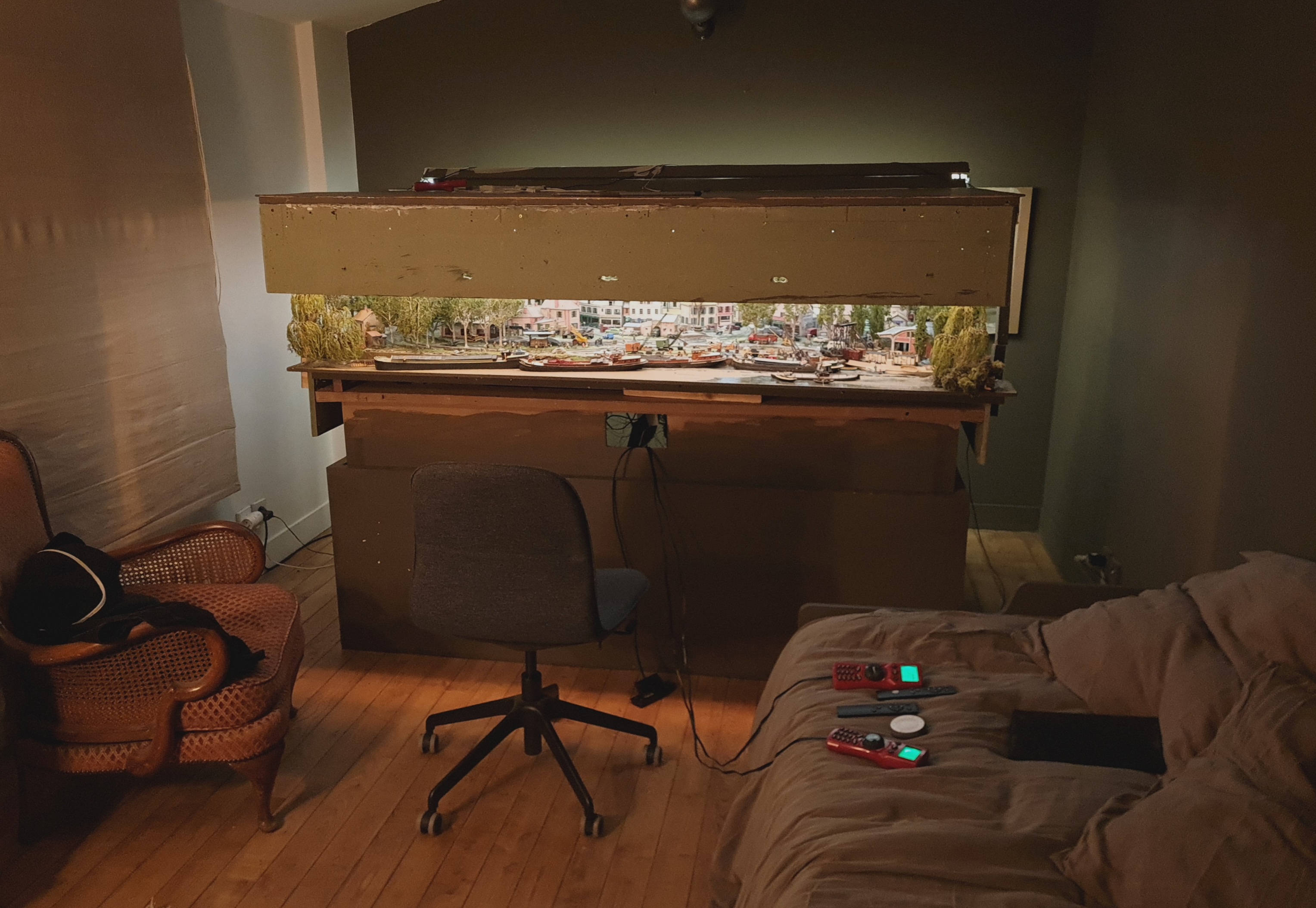

Messagepar pierrecab » 15 10 2022 à 22:26
Et deux dernières images à travers le plexi pour agrémenter mes rêves :D5

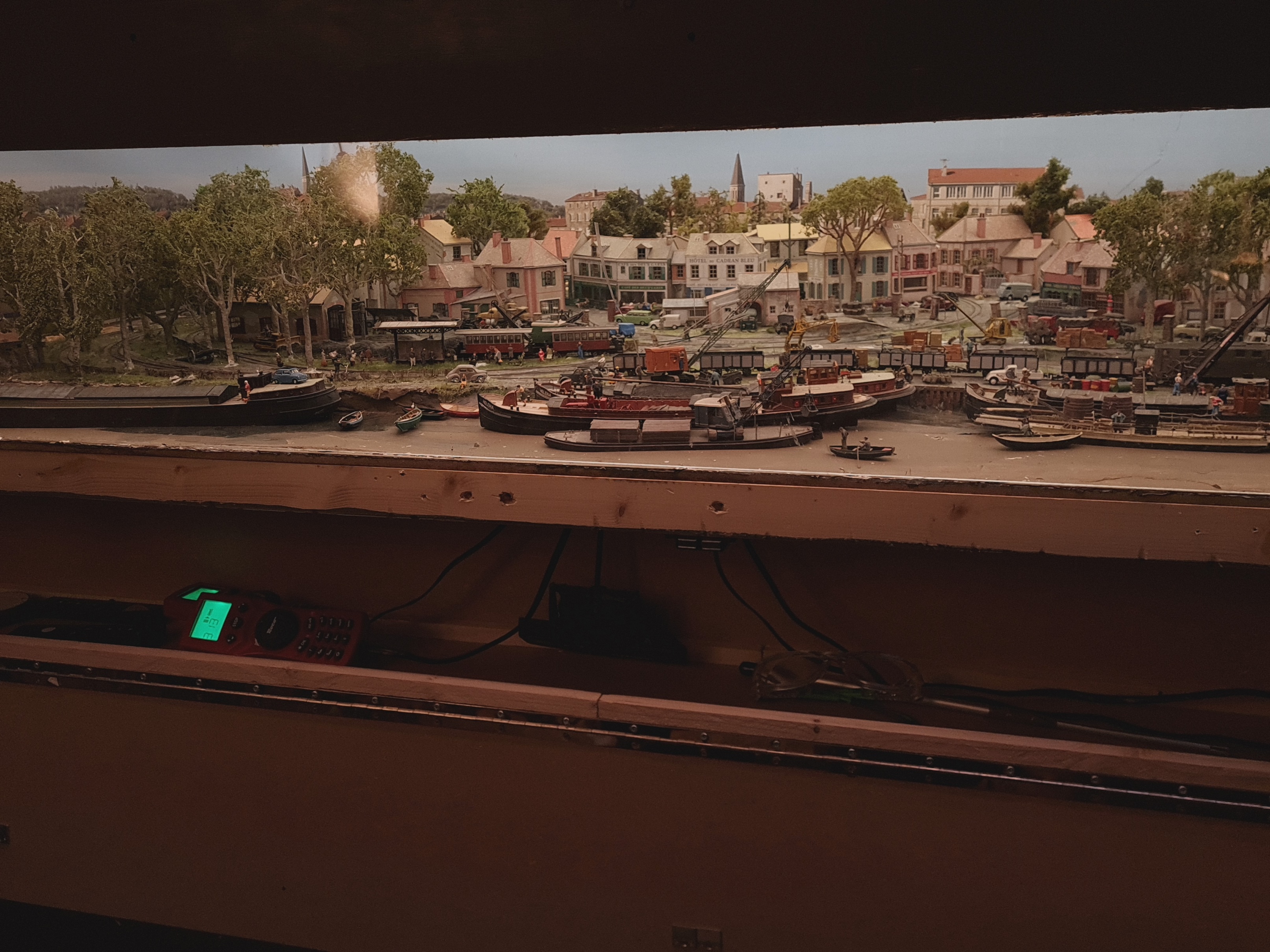

Messagepar pierrecab » 20 10 2022 à 18:44
Nouvelle étape dans l'aménagement du réseau, création d'un grand vide poche sous le plan d'eau création de volets pour masquer le fond qui dépasse à droite et à gauche sur le mur du fond renforcement de la structure et consolidation du mécanisme de levage de la toiture le prochain chantier sera justement la finition de cette toiture

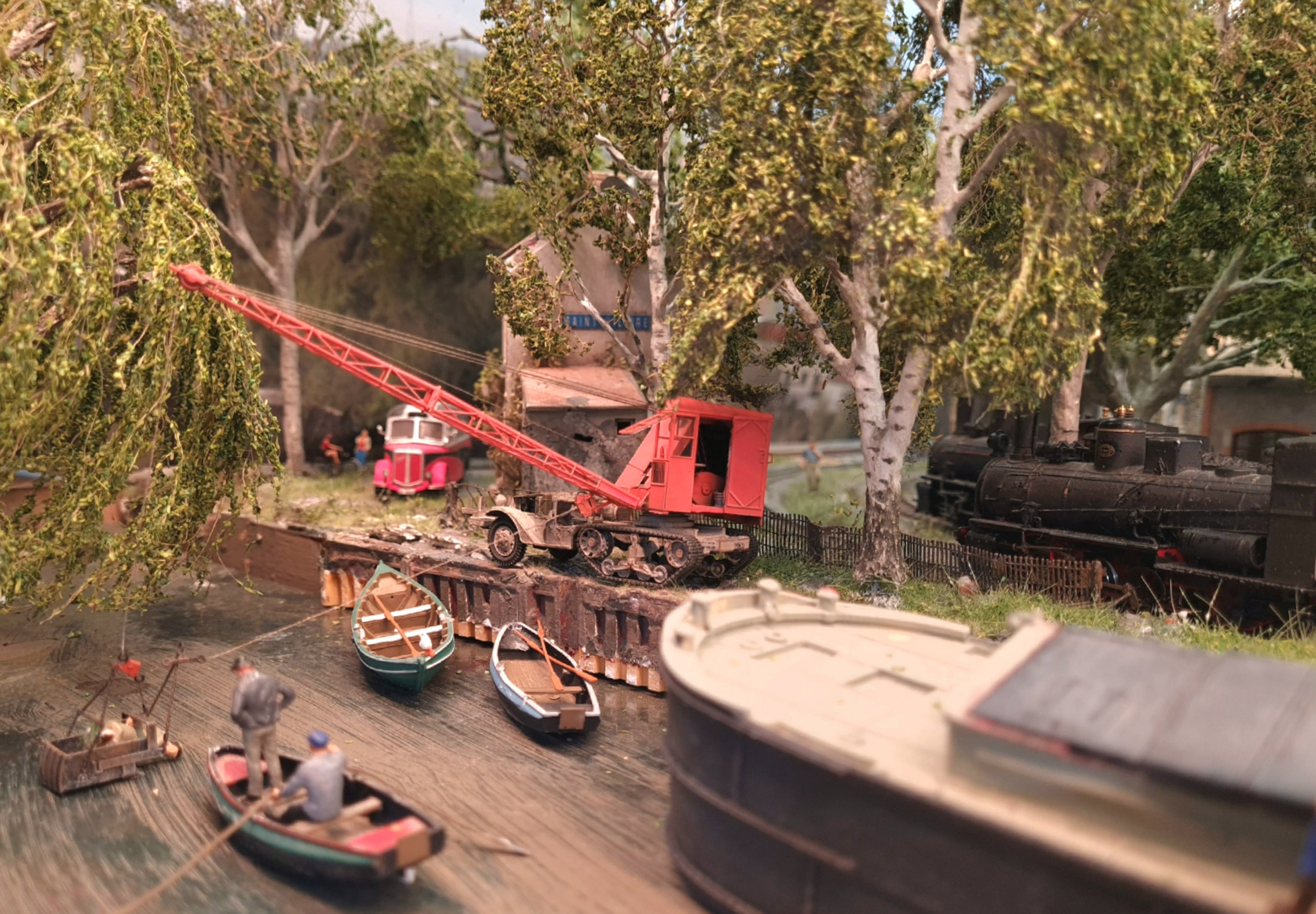

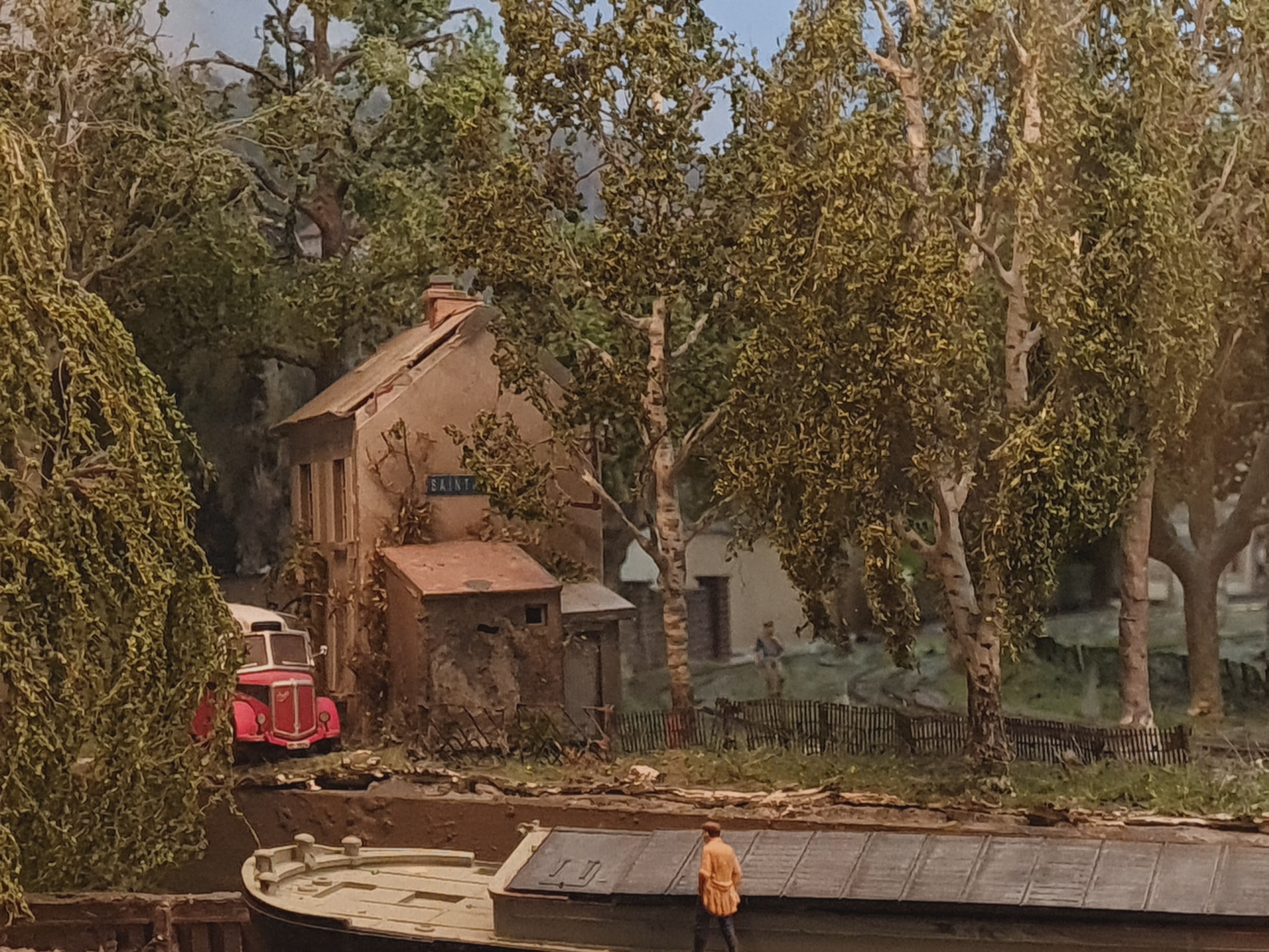

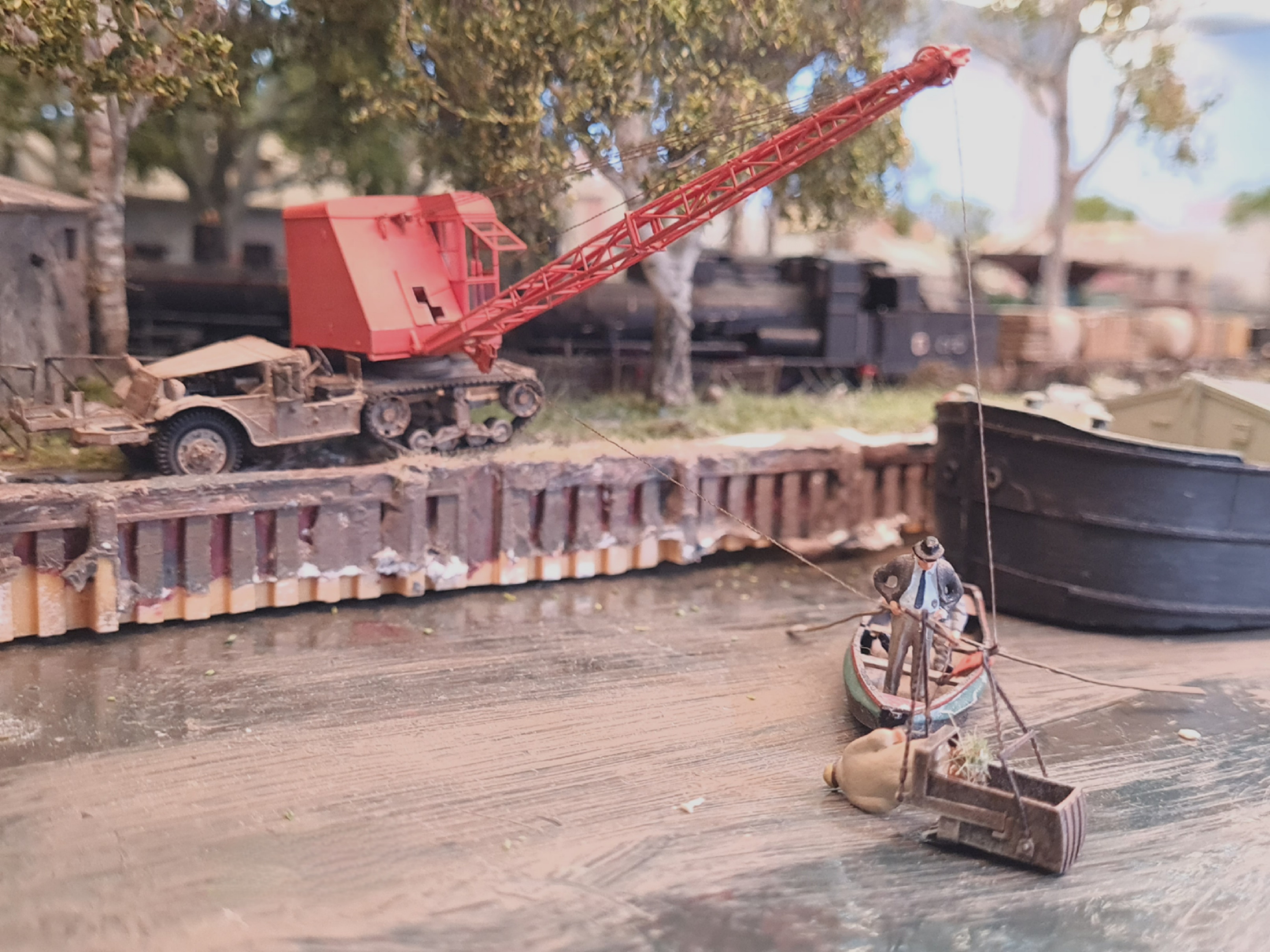

Messagepar pierrecab » 20 10 2022 à 19:54

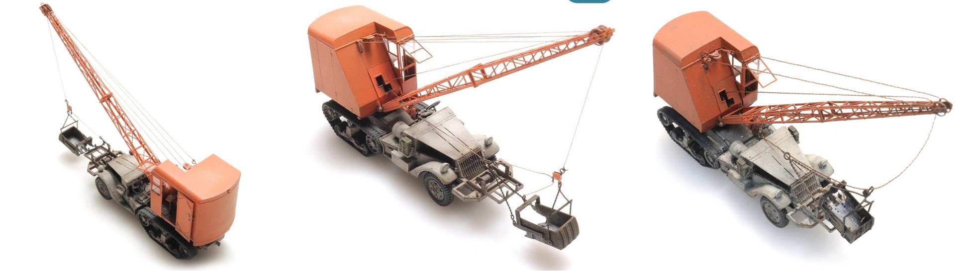

Saint-Hilaire s'est équipé pour pouvoir draguer le canal
pierrecab
Messages: 1409
Re: La rue des deux gares
Messagepar YVES » 20 10 2022 à 22:19
Les frères folvoni ont au moins enlevé la fille et la femme du patron, le menaçant d'une mort par noyade dans le canal, pour obtenir cet engin...
:C4 :C4 :C4
Messagepar Patrick ze rabbit Deludin » 20 10 2022 à 22:59
Pas une bonne affaire : impossible de mettre le porteur en marche avec flèche et câble qui découpent tout ce qui traîne dans l'habitacle au moindre mouvement.
Y z'ont pensé à quoi, chez Artitec, en faisant leur bricolage ?

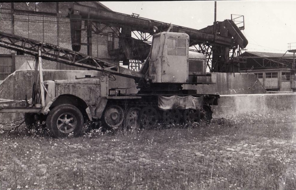

Messagepar YVES » 21 10 2022 à 06:35
Sucrerie de Longueval, dans la Somme.
Mais comme d'habitude, chez Artitech, c'est quasi-introuvable...

Messagepar Patrick ze rabbit Deludin » 21 10 2022 à 10:52
Ce que je voulais dire, c'est que la flèche peut très bien être posée "de travers" lors de la circulation, comme sur les Brockway avec grue Quick-way (montage d'origine, pas un bricolage d'après-guerre).
viewtopic.php?f=11&t=11682&p=487697&hilit=brockway+quick+way#p487697
Mais, pour draguer un cours d'eau ou un port, le godet doit forcément descendre plus bas que la rive où se trouve le camion : y'a de la découpe de capot dans l'air !
Par contre, ça serait tout à fait plausible avec une benne preneuse, par exemple, comme l'était sans doute équipé le camion semi-chenillé allemand présenté par Yves.
...mais bon, tout ça, ça devrait être dans le sujet dédié aux grues de manutentions etc.

Messagepar pierrecab » 21 10 2022 à 12:52
Dispo sur la boutique en ligne de Artitec.
Apparemment cela a quand même permis de retrouver le corps de la première femme de monsieur Volfoni qui avait disparu depuis longtemps. C7

Messagepar pierrecab » 21 10 2022 à 13:10
C'est bien feu madame volfoni, Maigret est sur le coup et ne compte pas lâcher l'affaire :F9
