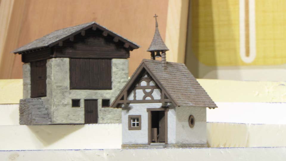

J’ai toujours été admiratif de la gamme Grevasalvas de Kibri – pour une fois des reproductions fidèles de chalets de montagne - et j’ai donc acheté la grange, le premier bâtiment du réseau.
Évidemment aspect 100% plastique, l’illustration de vente ne ment pas !
Donc un peu de peintures acryliques (c’est si pratique) et voilà le résultat. 2 couleurs pour les murs, 2 couleurs pour le bois et 4 pour le toit en lauze et l’escalier.
[ Image de la galerie ]
Voici l’original ( ?). L’aspect pierre juste apparente aurait été difficile à rendre.

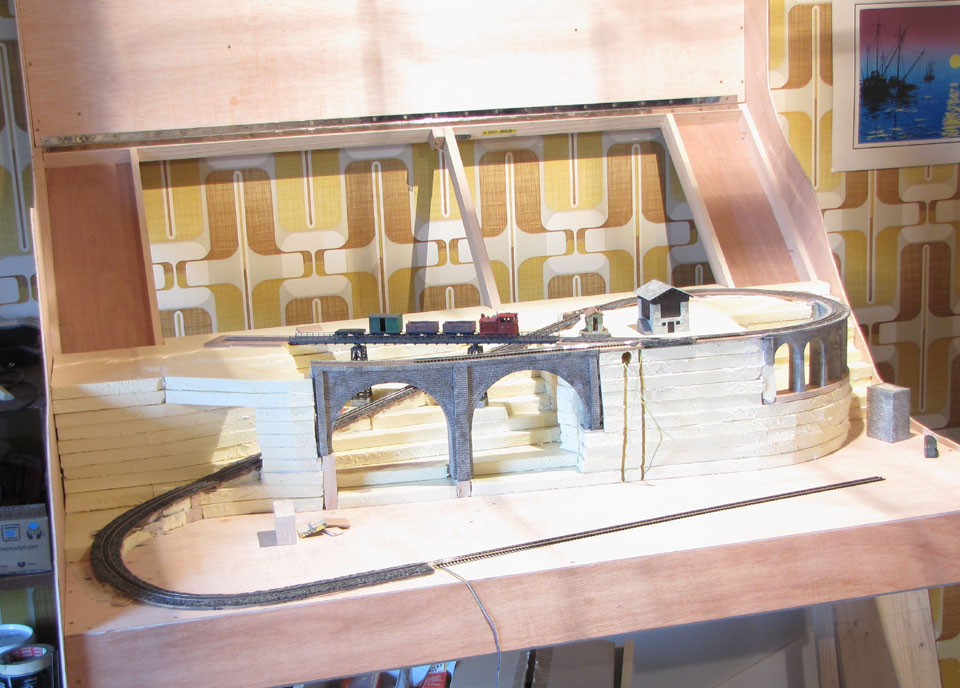

Avant une pause gros bricolage de 2/3 semaines, je poste une photo du réseau dans son état actuel. Les ponts 2 et 3 sont places. Le pont en fer (3) est amovible pour faciliter l’entretient.
La prochaine étape : la rampe supérieure, plus longue mais moins raide que l’autre.

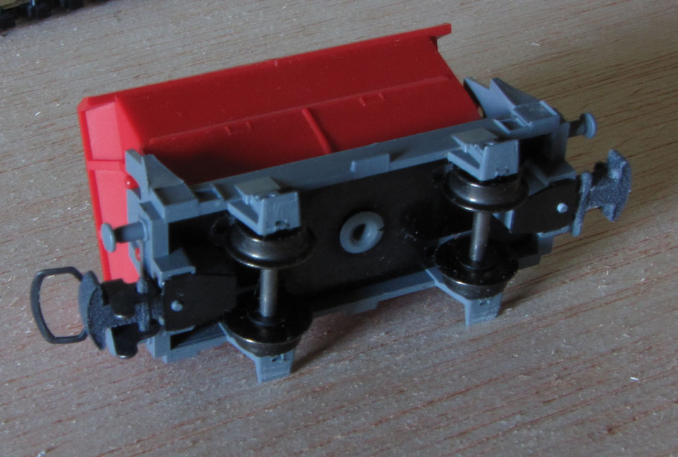

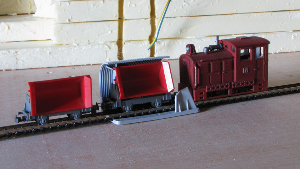

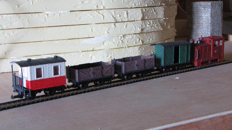

Une petite apparition estivale. J’ai reçu et monté mes attelages HOe pour les wagons de mines N (en impression 3D).
Les caches en fer sont un peu chiants à démonter/remonter mais sinon ça marche bien. Je n’ai équipé que deux wagons, il faudra voir ce que ça donne avec cinq (commande en cours).
J’ai fait aussi un nouveau wagon de voyageur. On ne voit pas bien mais l’intérieur est aménagé (9 fauteuils confortables, 1ere classe). Le matériau utilisé est un peu grossier pour figurer de la tôle et j’ai eu de la peine à monter les vitres. Je suis bon pour recommencer.
Mr Béton
Messages: 509
Re: Réseau Gruyère

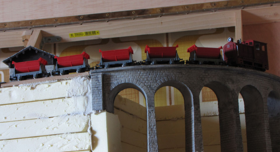

Messagepar Mr Béton » 02 08 2015 à 12:55

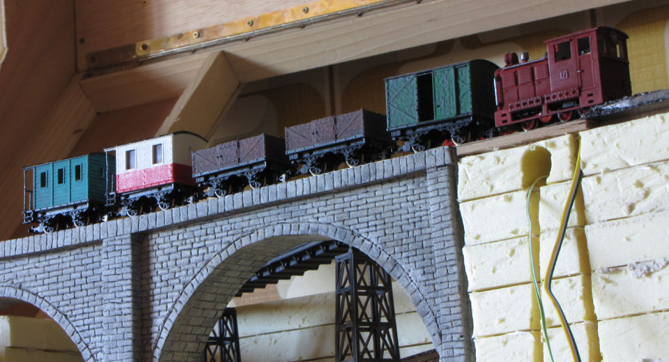

J’ai un nouveau wagon voyageur, un wagon rustique pour les ouvriers. Ces cinq wagons montent sans problème mais on sent que c’est la limite de charge pour la loco.
J’ai aussi adapté tous les wagons miniers et ça marche, les tétons des boucles raclent juste un peu sur la crémaillère dans les virages mais sans déraillement.
Je traiterait la patine de ces wagons après quand j'aurais défini "l'ambiance" du réseau.
C’était la dernière inconnue technique de mon réseau. Je vais donc passer à la rampe supérieure mais pour ça rendez-vous en septembre probablement.

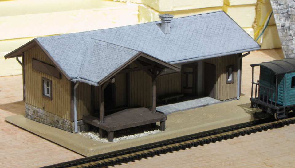

J’ai fait la gare. Il s’agit d’un kit Faller. Je l’ai entièrement repeint car je ne supporte plus le plastoc brut. C’est un bâtiment qui peut sembler assez simple mais qui comporte pas mal de pièces finalement. Les portes sont censées être mobiles mais c’est pas très au point alors je les ai collées pour éviter qu’elles se barrent. D'ailleurs certaines grappes du kit souffrent de petits problèmes de moulage (Faller il y a du jeu dans tes moules !).
J’ai choisi ce bâtiment pour sa petite taille, il n’écrase pas les wagons et reste raisonnable par rapport à la montagne. Et puis son aspect chalet reste compatible avec un paysage alpin.

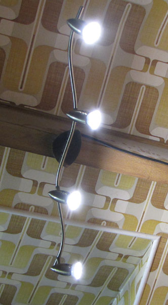

Je me suis doté aussi d’un éclairage correct. Une rampe de 4 spots LED blancs donne une lumière directe avec des ombres bien nette proche de la lumière du soleil. Le néon c’est mieux pour un éclairage diffus comme lorsque le ciel est couvert. La photo précédente a été faite avec ce nouvel éclairage. Oui je sais la tapisserie est... d'époque.

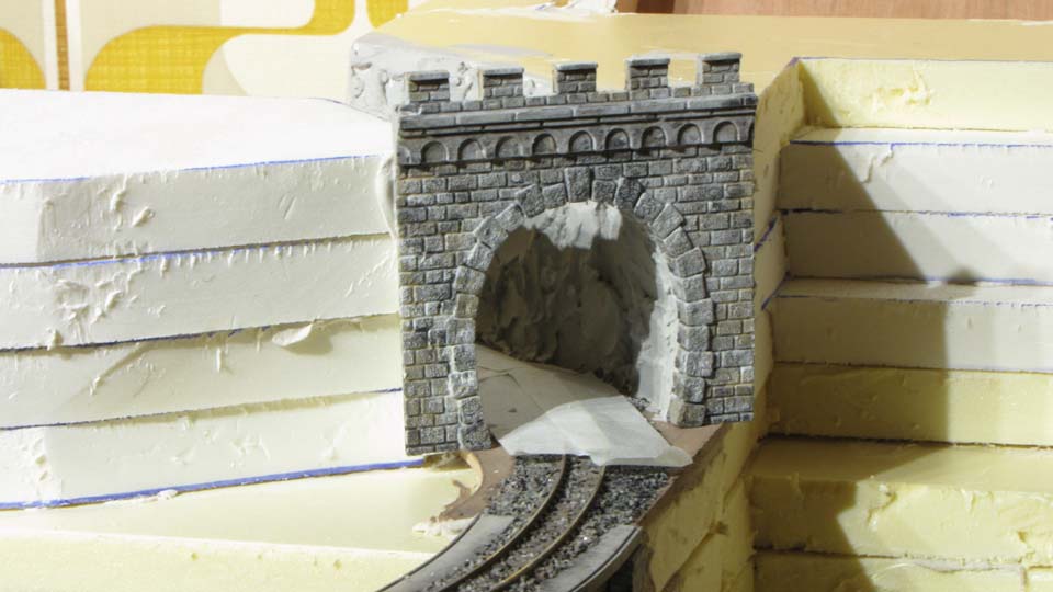

Je continue à avancer lentement (par rapport au stakhanovistes de Vazy Jonction) avec un nouveau bâtiment, une petite chapelle de montagne. C’est un kit Faller entièrement repeint, j'ai pas osé changé trop les couleurs. Il y a des tripotées d’autres chapelles mais beaucoup sont pas terribles.
J’ai aussi posé quatre nouvelles strates pour faire le seul tunnel du réseau. Les portails sont du Auhagen TT. Le dessin est joli mais la couleur brut était ignoble, donc je l’ai donc entièrement repeint.
Je décore aussi l’intérieur du tunnel. Tout l’intérieur sera décoré (plus sommairement que les extérieurs) pour qu’en caméra embarquée ce soit joli.

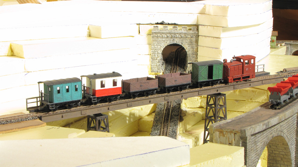

Voici des photos du réseau dans son état actuel. J’ai refait la passerelle en la dotant de poutrelles HO, au départ c’est une passerelle N. J’ai aussi viré les gardes fous N et j’ai mis un trottoir latéral sécurisé. Les voyageurs sont priés de descendre du bon côté !
La rampe supérieure prend forme (à gauche et au dessus de la passerelle), il ne reste plus que 4 strates (8 cm) à mettre.

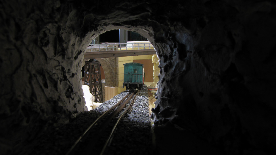

J’ai aussi fini le tunnel. Il est suffisamment grand pour y glisser un appareil photo assez gros. On voit bien ici les perspectives intéressantes du tracé.

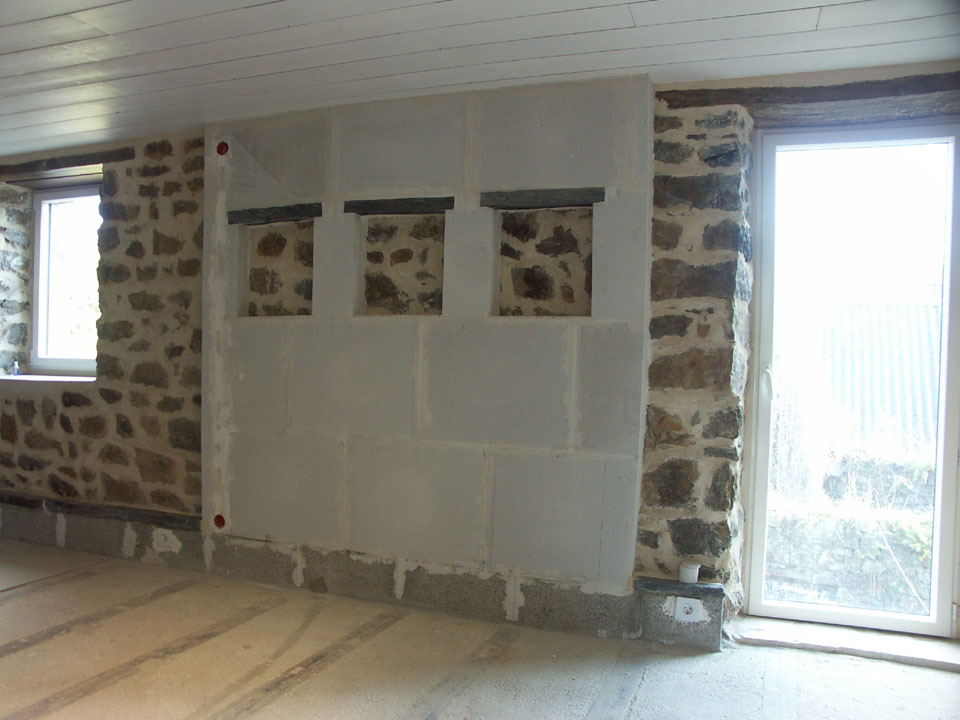

Après un silence de 3 semaines, je reviens. J’étais en Bretagne pour travailler sur ma bicoque. Passer du 1/87e au 1/1e ça fait bizarre. J’ai réalisé -entre autres- la couronne de lit qui servira de support au réseau Gruyère. J’ai posé une gaine qui permettra de monter le câble électrique jusqu’en haut (cf les deux boitiers rouges à gauche). Le réseau sera en fait accroché (vissé) au plafond. Dans les niches ont pourra exposer les trains quand le réseau sera replié au plafond.
Il reste un peu de boulot mais par rapport au début (2011), y a du progrès. La porte fenêtre à droite de la couronne de lit correspond à la fenêtre de la vue ci-dessous.
