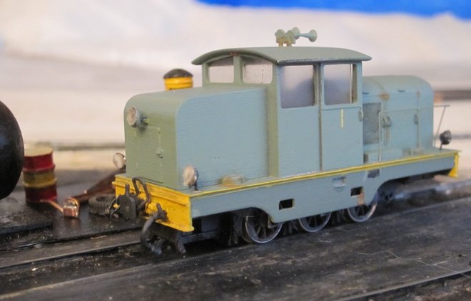

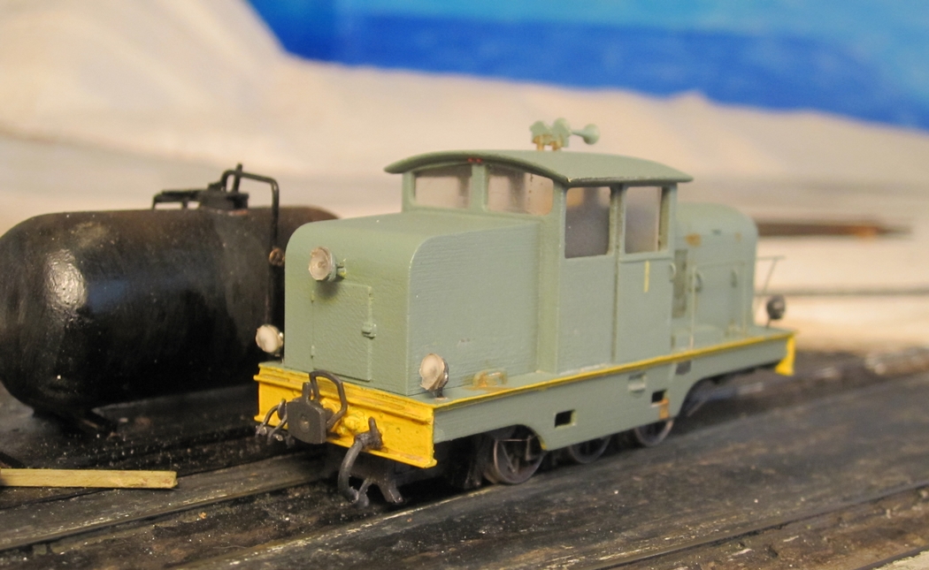

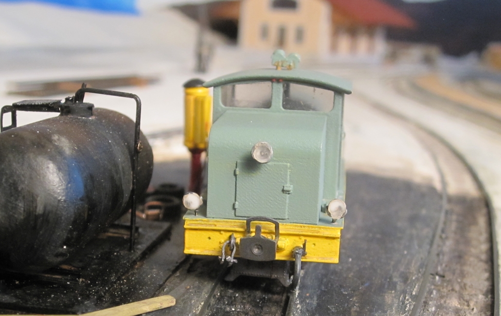

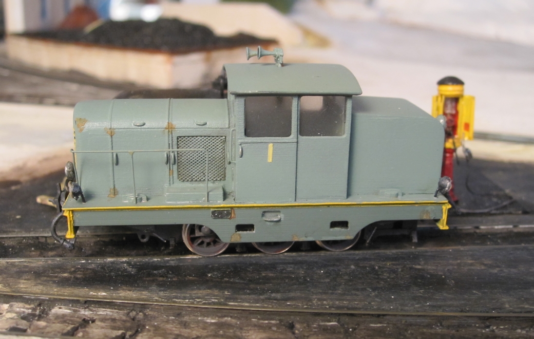

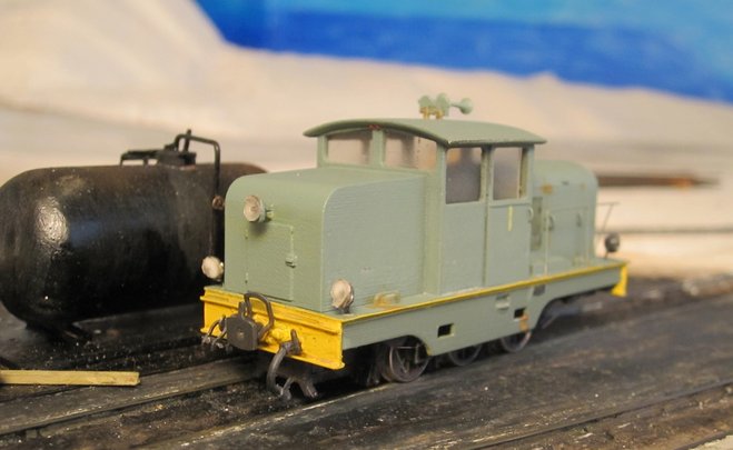

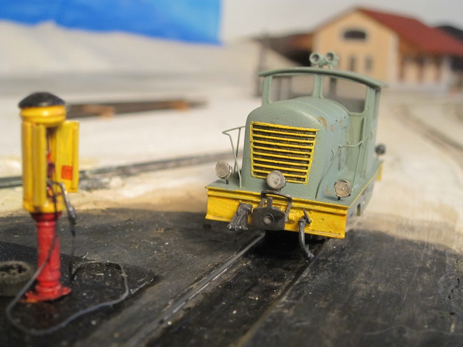

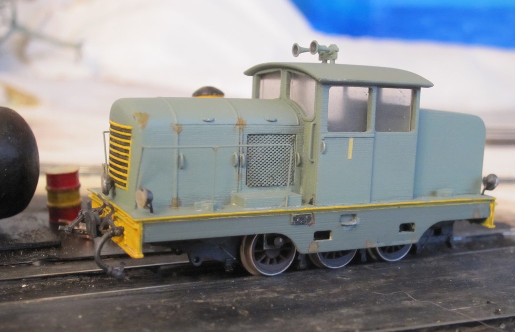

Le mauvais temps continue, aussi j'ai pu terminé le locotracteur N° 1 8-) 8-) .
Il est monté d'Ajaccio à Calvi faire le plein. (pourquoi pas ?) :rod_mdr2
Le plein est fait, il est temps de redescendre pour faire les châtaignes à la cheminée. :ipb-251 :ipb-251
PS : Il attend le locotracteur N° 3 pour arrêter de faire ces trés longs allers retours sur Calvi. :rod_siflet :rod_siflet :rod_siflet

Re: CFC : U trinighellu di Trinighellu

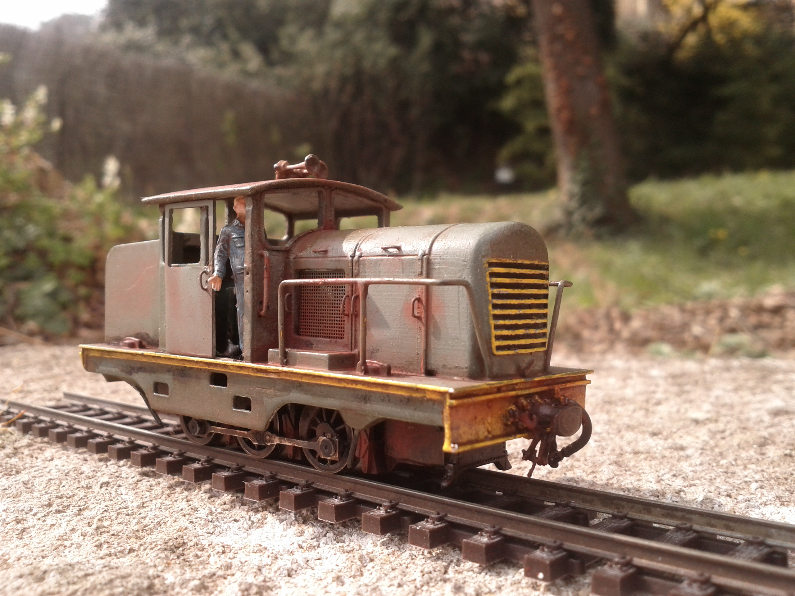

Messagepar 05mogul05 » 18 11 2014 à 12:19
J'avais pas vu ! :rod_coeur
Ça me rappelle quelque chose, mais quoi ? :F9
Tes rambardes sont très fines, et c'est un modèle fait pour l'exploitation: phares et attelages dans les deux sens ! #B6
Chassis Tillig ?
Le laisse pas trop dehors, sinon il va devenir comme ça ! H6

Messagepar Alain » 18 11 2014 à 12:51
05mogul05 a écrit:J'avais pas vu ! :rod_coeur
Chassis Tillig ?
La patine du tien est superbe E2 E2, j'ai fait le mien d’après des photos ou le locotracteur était encore en bon état,
Le chassis est de chez Tillig, effectivement, et les rambardes sont en maillechort de 0.3 mm.
Alain.
Messagepar Tyrphon » 18 11 2014 à 20:20
Ton n°1 est splendide, Alain! Je n'ose plus montrer le mien après ça!!! :oups2:
