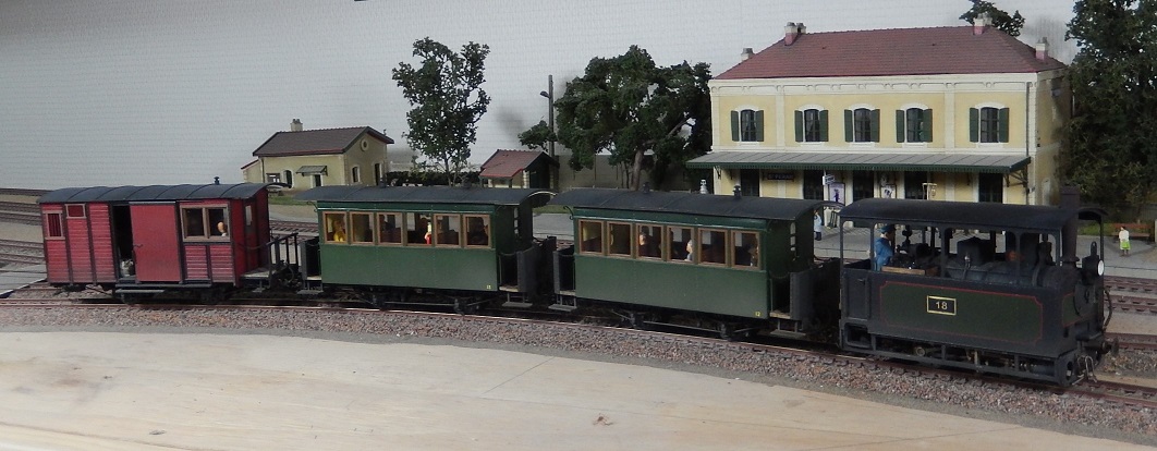

Quelques voitures, maintenant....
En fait une "évocation", ou plutôt une inspiration des voitures Tramway de la Corrèze telles que dessinées p192 dans l'excellent ouvrage de Claude Wagner.... :rod_coeur
Base Magic Trains (ça se voit....) mais :

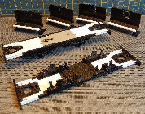

- rétrécies en largeur (format banquette longitudinale + transversales) et qui correspond (à peu près) aux rambardes d'extrémité d'origine Fleischmann
- un repositionnement des fenêtres
- le galbe du toit, plus Français....
- un empattement diminué, comme je l'avais déjà fait sur le fourgon

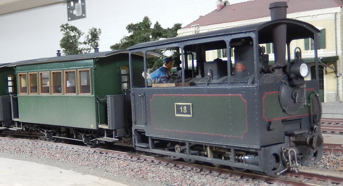

Voilà...l'ensemble avec le fourgon et la machine me parait cohérent, ce qui est le principal pour moi ! ;)

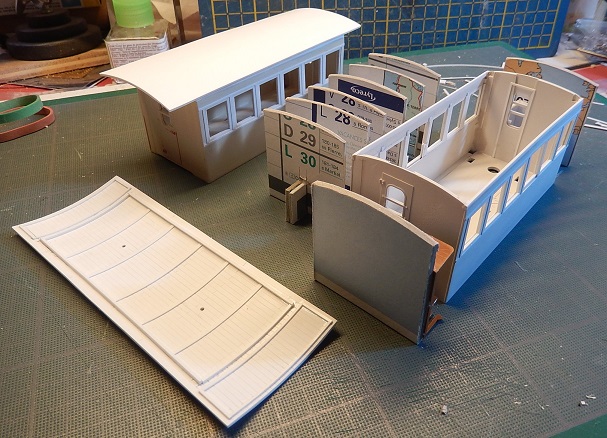

Comment as-tu procédé pour le toit ? Sur une photo, j'ai l'impression que tu as utilisé un gabarit...

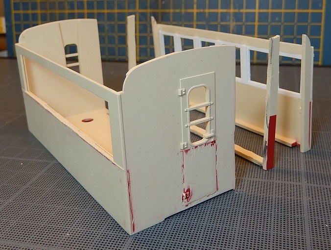

Pour le toit, j'ai :
- découpé le galbe choisi sur les extrémités des voitures (plastique Magic Train)
- Reproduit ce galbe sur du carton à intervalles plus ou moins régulier dans les voitures (voir photo)
- collé 3 épaisseurs (0,25 et 0,5 mm) de feuilles de plastiques empilées sur ce galbe et maintenues par des élastiques autour des voitures
En séchant, le galbe est conservé et il ne reste plus qu'à reprendre les bords au cutter
L'origine des voitures se voit principalement sur les portes et les rambardes d'extrémité.
