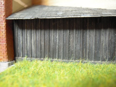

rail1435 a écrit:En effet, selon l'angle de vue, l'aspect du bois est un peu trop brillant.
Maintenant avec la terre à décor qui a été appliquée, quelque soit l'angle de vue le mur ne brille plus. Le plus marrant c'est que l'application de la terre à décor s'est faite dans un jus de brun Van Dyck qui est plutôt brillant.
De bonnes perspectives pour l'avenir.

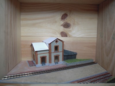

Je repars à l'attaque de mon dio, j'ai tenté une expérience sur le petit tronçon de rail
Prochaine étape le ballast, à moins que je ne fasse la grande longueur.....30cm de voie suivant les mêmes principes et que je ballaste le tout en même temps.
Une vision furtive de l'état du projet....heureusement que la date pour rendre les devoirs est 2013 :H2
Par contre le hangar du menuisier ne brille plus #B5

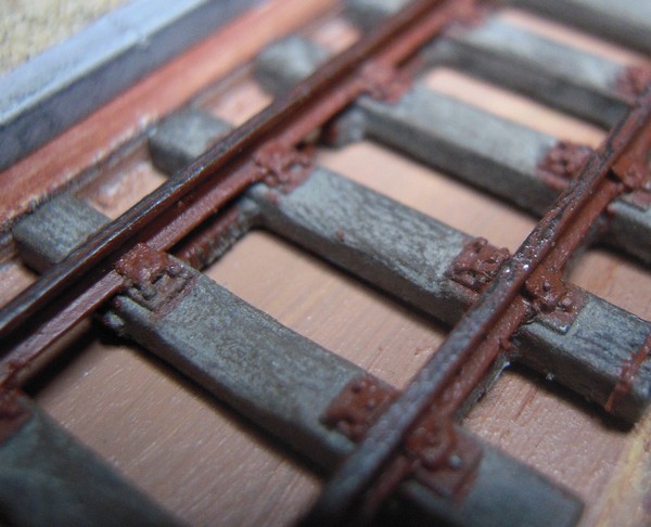

superbe , qu'est ce que c'est que ce coupon de rail ?

Messagepar chamb07 » 06 03 2012 à 09:06
#B6 très réaliste!

Messagepar pelican » 06 03 2012 à 09:06
effectivement : très réaliste !!! E2 E2

Messagepar Kazh du » 06 03 2012 à 20:10
laisse les dire a écrit:superbe , qu'est ce que c'est que ce coupon de rail ?
C'est le petit morceau visible sur la deuxième photo, c'est la voie d'évitement après le quai central.
Comme c'est un morceau plutôt court j'ai tenté une expérience qui si elle tournait au désastre ne m'aurait pas trop chagriné vu la longueur.
Maintenant suivant vos appréciations, merci ,merci :maitre: je vais appliquer ma méthode sur le grand morceau de voie.

D9 E2 E2 Bravo Kazh Du ! beau boulot ! #B6 dites moi, vous peignez comment la voie ? enfin je veux dire quelle marque de peinture est-ce ?

Messagepar Kazh du » 06 03 2012 à 21:56
J'ai innové pour ce coup ci...
comme d'habitude j'ai séparé les rails des traverses et collé les rails et les traverses sur deux bandes adhésives différentes.
Un grand coup de bombe primer gris Tamiya sur les traverses et de la peinture Terre de sienne brûlée sur les rails.
Nota: Je ne fais que de l'acrylique.
Quand tout est sec, les rails recoivent une seconde couche de mélange terre de sienne et brun Van Dycke pour casser le côté uniforme rouille de la première couche.
Les traverses sont passées au jus de brun Van Dycke puis une fois sèches, deuxième jus très dilué de brun Van Dycke avec de la terre à décor poussière beige.
Après un nouveau temps de séchage, peinture terre de sienne brûlée sur les semelles et tire fonds.
Puis vient la réinserton des rails sur les traverses, repiquage de peinture et un passage de crayon HB sur le dessus des rails....idée venue des Military (Merci M'sieur Beyer pour le fil du Blindeux :maitre: )
