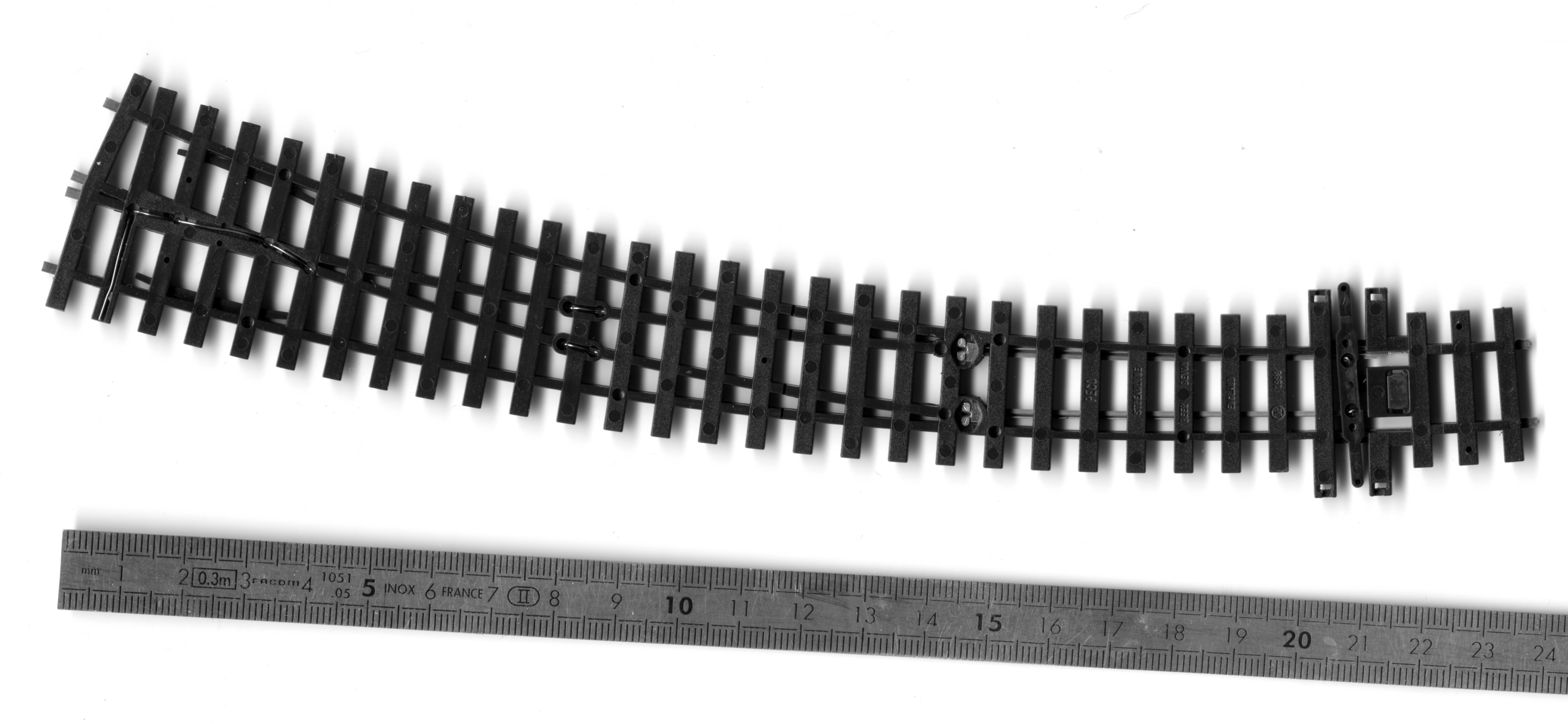

A propos du traçage justement.
Je m'interroge............. La voie HO est quasiment déja tracée (Peco code 75) mais j'ai des interrogations sur la voie HOm.
Je pense utiliser de la Peco code 75 : des aiguilles G ou D ref SL-E 1495 et 1496 (rayon 508 mm) mais aussi des éléments courbes ref 1486 et 1487 (rayon 457 + 609). Or, c'est là qu'est le hic.
Je me suis fixé une limite basse en rayon de courbure à 600mm. Or implanter des aiguillages de 457 est un peu dommage....
Quelqu'un utilise-t-il ces aiguilles en courbe et tout le matériel passe-t-il sans problème ?..... Est-ce qu'une Mallet 030+030T ne coince pas ?
Autre question : j'ai tracé mon plan en utilisant des photos/plans à l'échelle 1 (réduites ensuite à 25%) dispos sur le site Peco pour la voie HO.
Par contre, il n'existe rien de similaire pour la voie HOm.... :F9
Quelqu'un aurait il un plan d'une aiguille enroulée 1486 ou 1487 ?
Merci d'avance ;)

Messagepar La Mouette » 11 01 2010 à 16:33
Je peux t'en faire un scan, je dois en avoir une dans mon bordel.

Messagepar La Mouette » 11 01 2010 à 21:49

Messagepar mikado » 12 01 2010 à 00:28
Nickel ! #B6
Merci beaucoup. Il ne me reste plus qu'à la redimensionner sous Photoshop.
