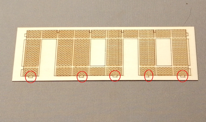

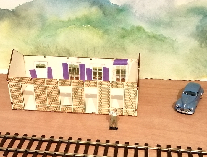

On attaque la façade arrière !!
CBACK a simplement imprimé la façade avant en miroir, et m'a prévenu, la façade ne s'emboitera pas dans la base, et il faut supprimer les petits tenons sous le mur !
J'ai une petite scie circulaire Proxxon, mais je vais d'abord tester avec une petite pince coupante, et ça fait le job, sans devoir brancher la scie ! :boss:
un ptit coup de cutter, et un ptit coup de lime .. et tout s'emboite parfaitement :ipb-251
On va passer à la peinture ... :rod_siflet

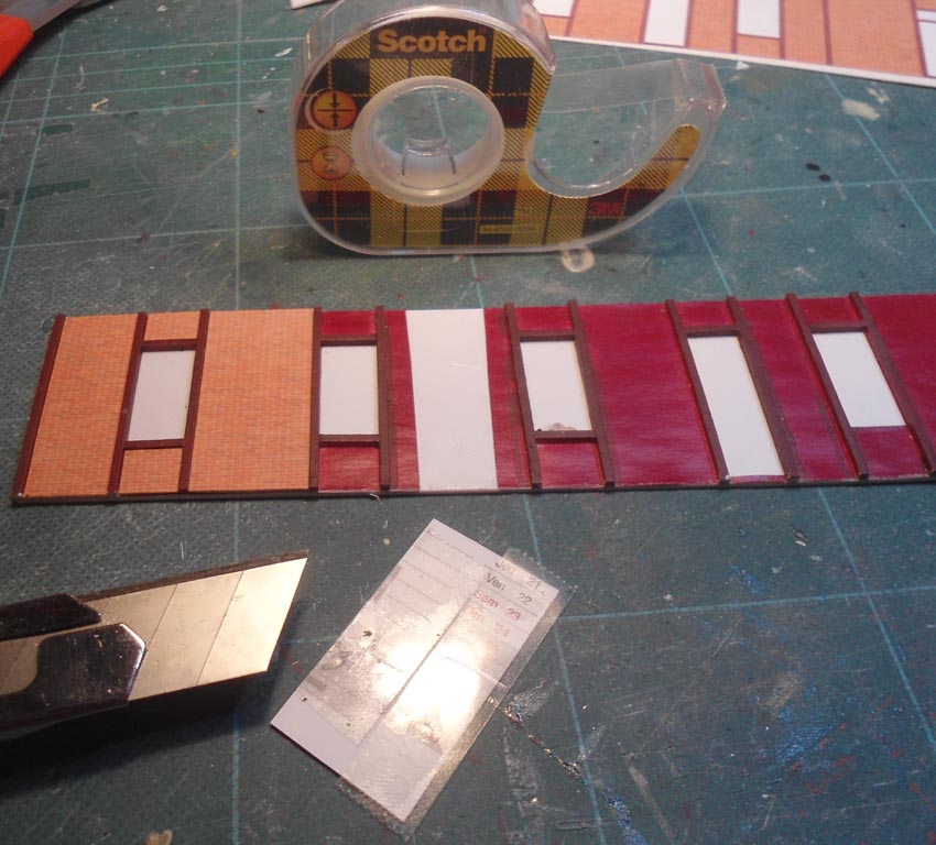

Je coince un peu pour la mise en peinture ... il faut mastiquer les coins pour faire disparaitre les tenons, ou fabriquer un cache en papier ou en carton ??
Soit je peins les éléments en béton, puis je cache avec du tape, puis je peins les briques ?? ou je peins les briques en faisant attention de ne pas déborder sur le béton ??? ou je peins tout couleur brique, et puis je cache les parties briques pour peindre le béton ou je peins le béton sans déborder sur les briques ?? ou je peins tout couleur brique ??
Ou je demande à Mme Pélican ??? C7

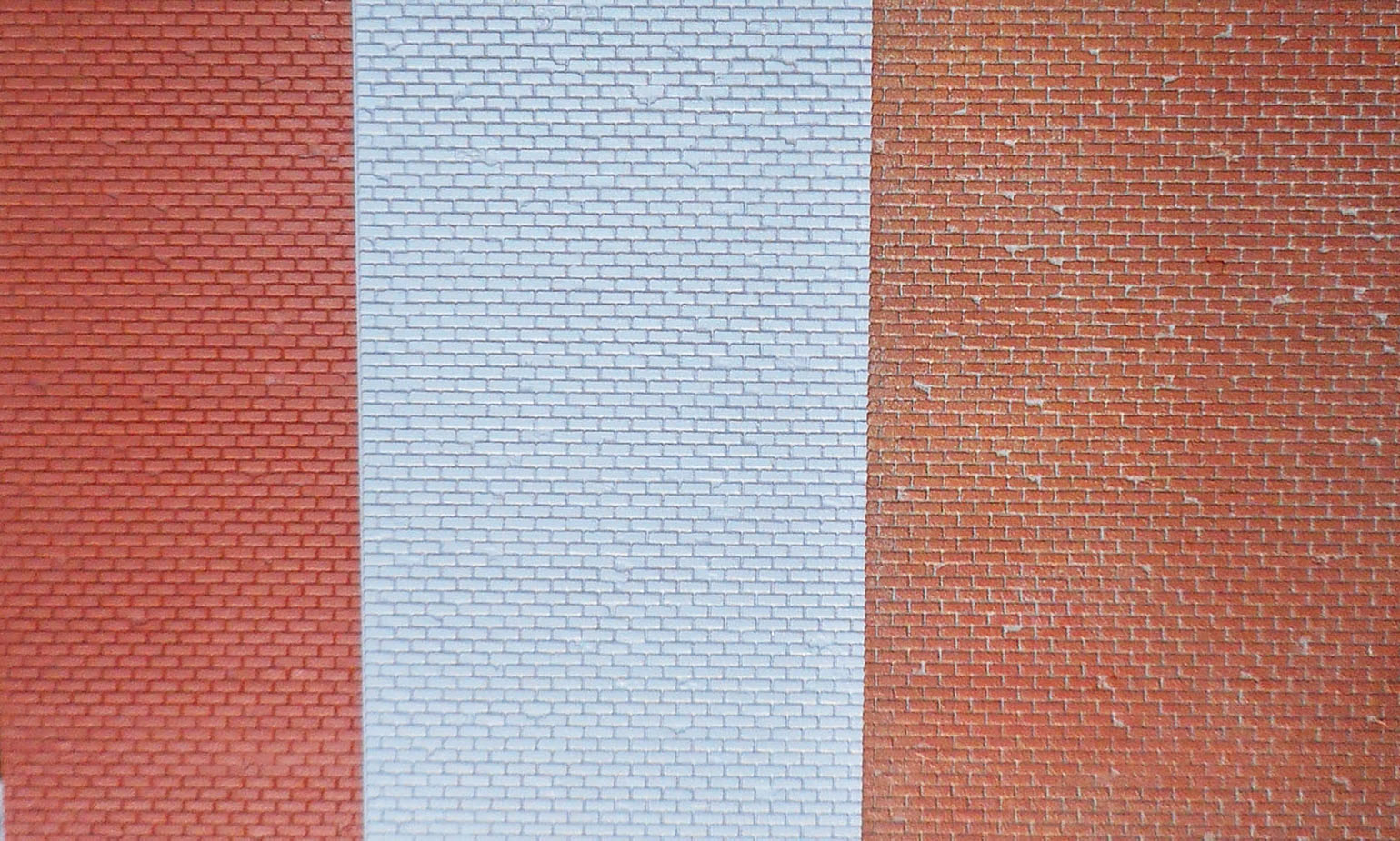

Méthode lapinesque :
1/ Tu pschiiiiit tout en gris ciment. Comme ça, ça te fait les joints de briques en même temps que l'ossature en béton,
2/ Calmement et lorsque tu as du temps devant toi :D , tu protèges l'ossature (Maskol, adhésif-cache Tamiya, ...),
3/ Tu peins au rouleau les briques dans leur ensemble (de gauche à droite, plaque plastique Vollmer) :
Rouleau peu chargé pour que ça ne remplisse pas les joints, qui restent gris ciment.
Après, tu peux t'amuser #B2 à peindre des briques d'une couleur plus foncée de façon aller à Thouars, avec des variantes, à l'aide d'un pinceau à 3 ou 4 poils maxi. Le nombre de poils est à adapter en fonction de la taille des briques.
Tu peux aussi vieillir le béton au pinceau : des gris plus foncés, un peu de vert et de jaune. Demande conseil à un(e) archi :H1 .
Pour le pschiiit, fais un essai sur une chute avant : je ne sais pas si le carton-bois accepte, ou s'il va se tordre avec "l'humidité" de la bombe.
Car le carton-bois... boit :( ...

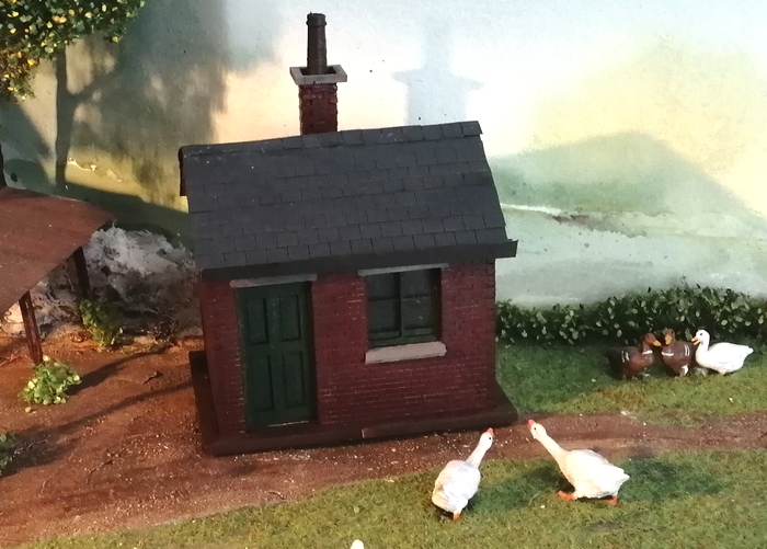

La dernière maison en briques réalisée, c'était un kit en découpe laser pour Royal Mail ... et j'avais peint les briques, et ensuite les linteaux et l'appui de fenêtre !

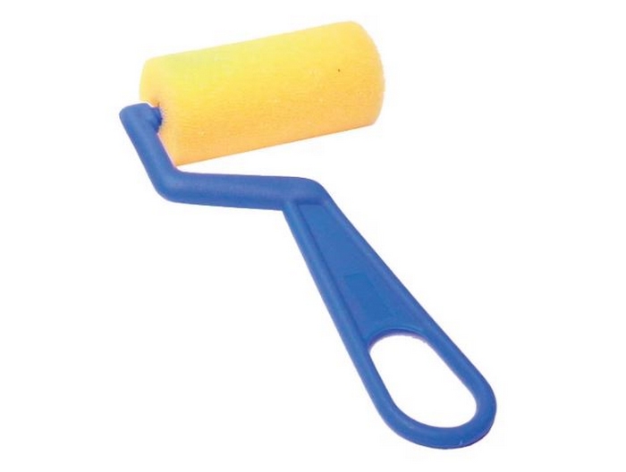

En accompagnant Mme Pélican pour des achats aquarelle, j'ai trouvé un petit rouleau en mousse (non, ce n'est pas un bonhomme) ! C7
Je vais tester en le recoupant à la largeur des panneaux en brique ! :rod_siflet

pelican a écrit:En accompagnant Mme Pélican pour des achats aquarelle, j'ai trouvé un petit rouleau en mousse (non, ce n'est pas un bonhomme) ! C7
C'est EXACTEMENT celui que j'ai utilisé !
Moi, je protègerais plutôt l'ossature en béton.
Parce que recouper la mousse bien perpendiculaire à l'axe du rouleau est quasi impossible (j'avais essayé pour un autre usage, pas concluant : ça fait des "vagues" sur les bords).
De plus, il faut "viser juste" pour ne pas déborder.
Sinon, je voudrais un jour tester les crayons pastel.
Sans déborder :H1 ...
Messages: 14984

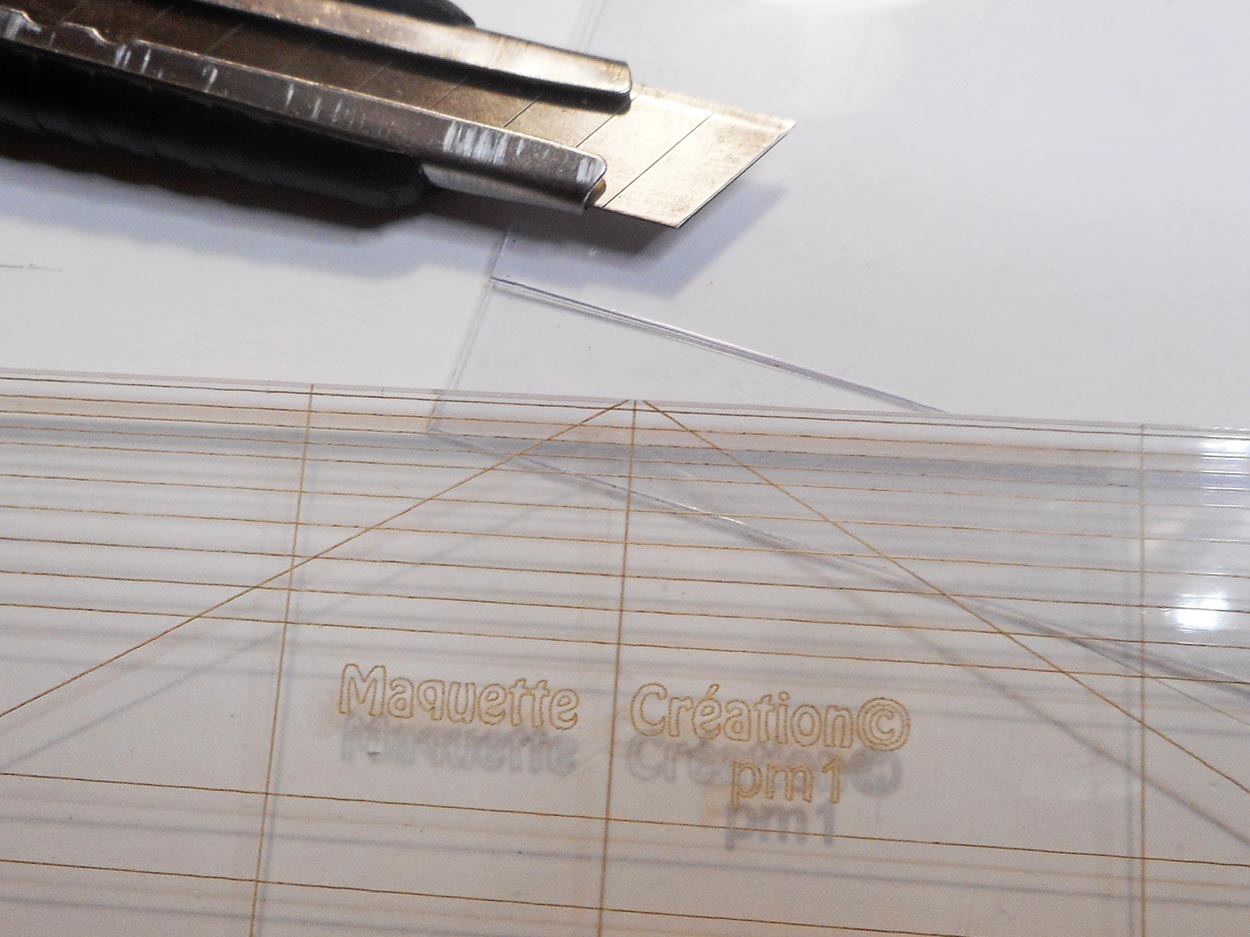

Et pour tout ce qui est coupe parallèle, l'outil magique commercialisé par le Chat Noir :
https://shop.maquettecreation.fr/fr/out ... 00701.html
