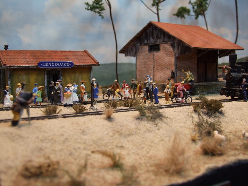

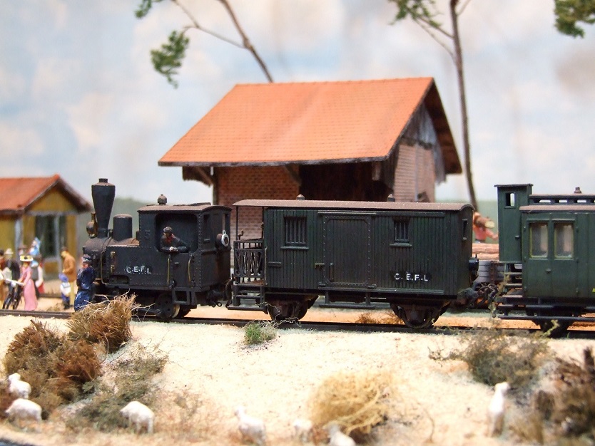

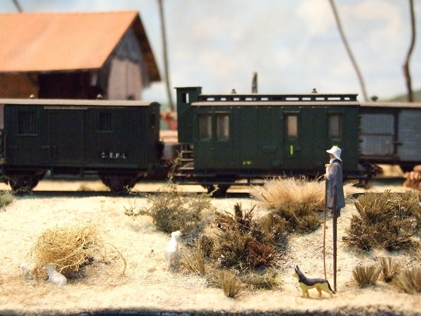

J'avais reproduit cette ligne vers la fin des années 1970 & ayant été sur le terrain quand j'étais en vacances dans le Gers & notamment à Barbotant les thermes.
A cette époque là construction de mes bâtiments employait la technique de Mr. Alain Pras carton de marque 4AS recouvert de papier Canson de couleur.
C'est vers le début des années 80 que je vais utiliser le vrai carton plume, quel régale ce matériau, d'ailleurs actuellement, j'ai toujours pas changé.
Pour le matos, j'avais utilisé la loco de chez Egeerbahn ainsi que les petites voitures.
