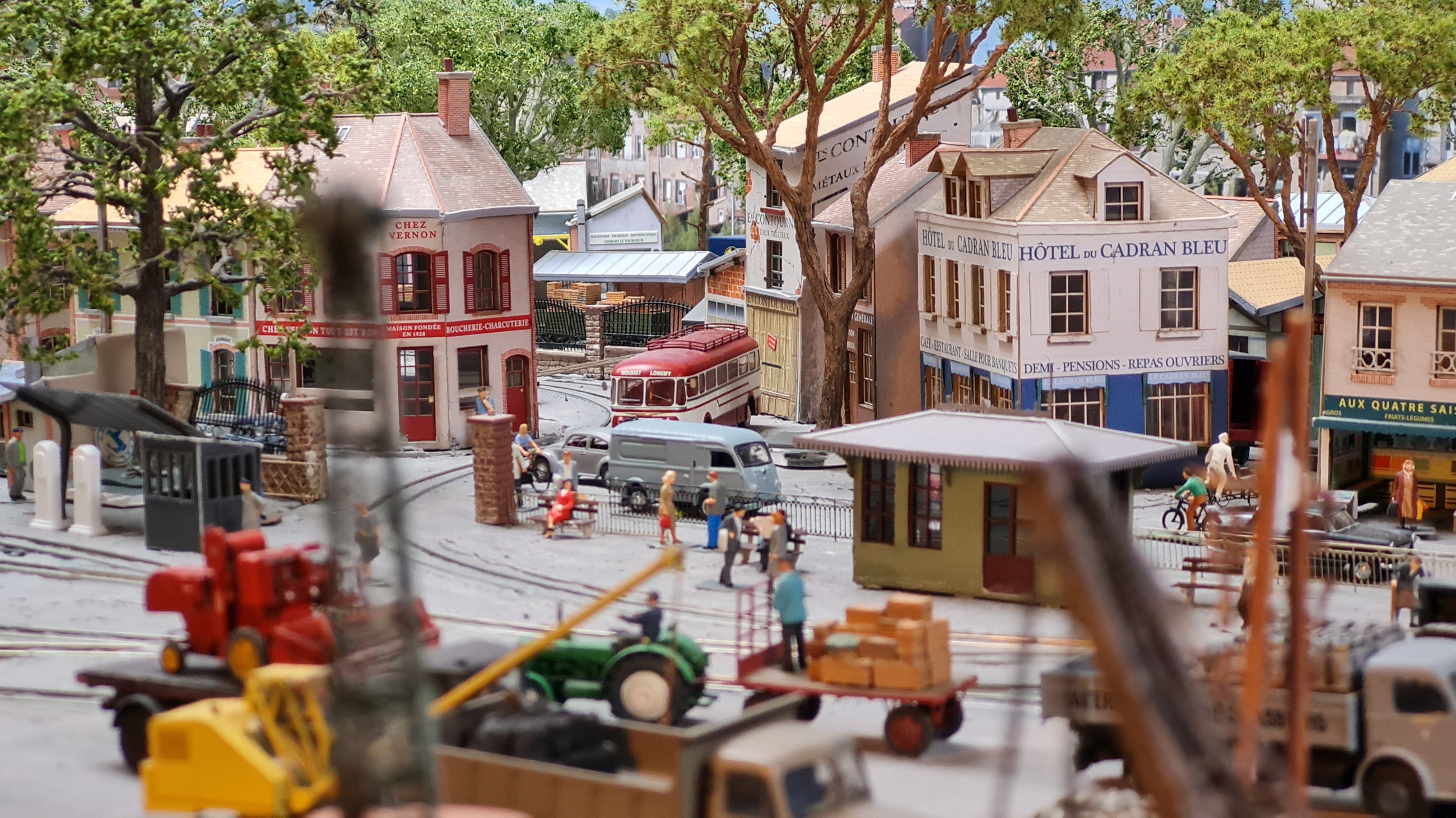

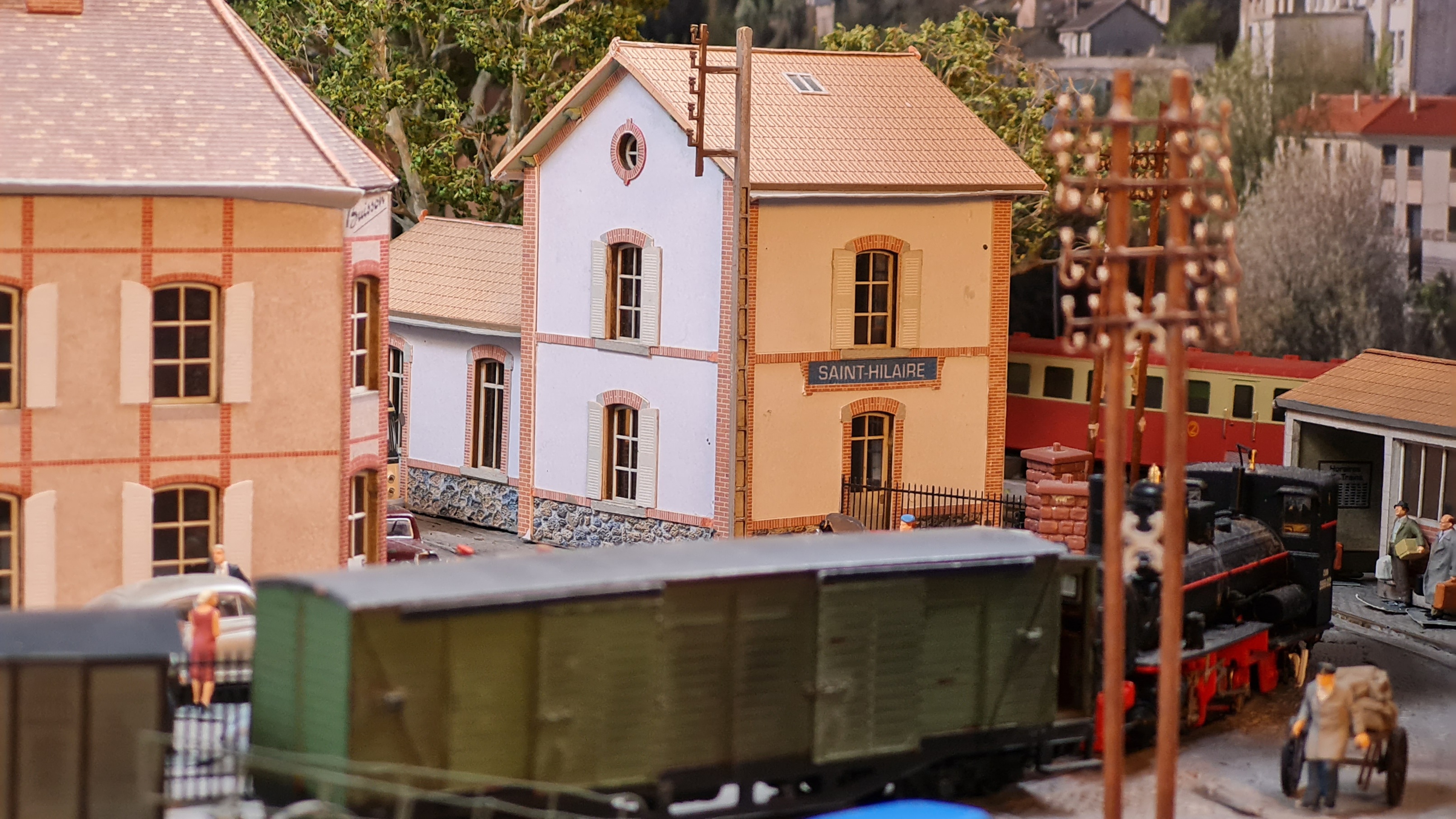

1ére photo et grande révelation ! Un certain Jacouill-la-Fripouille est un client habitué du café des deux gares.
"NUIT !..."
:mortderire :mortderire :mortderire

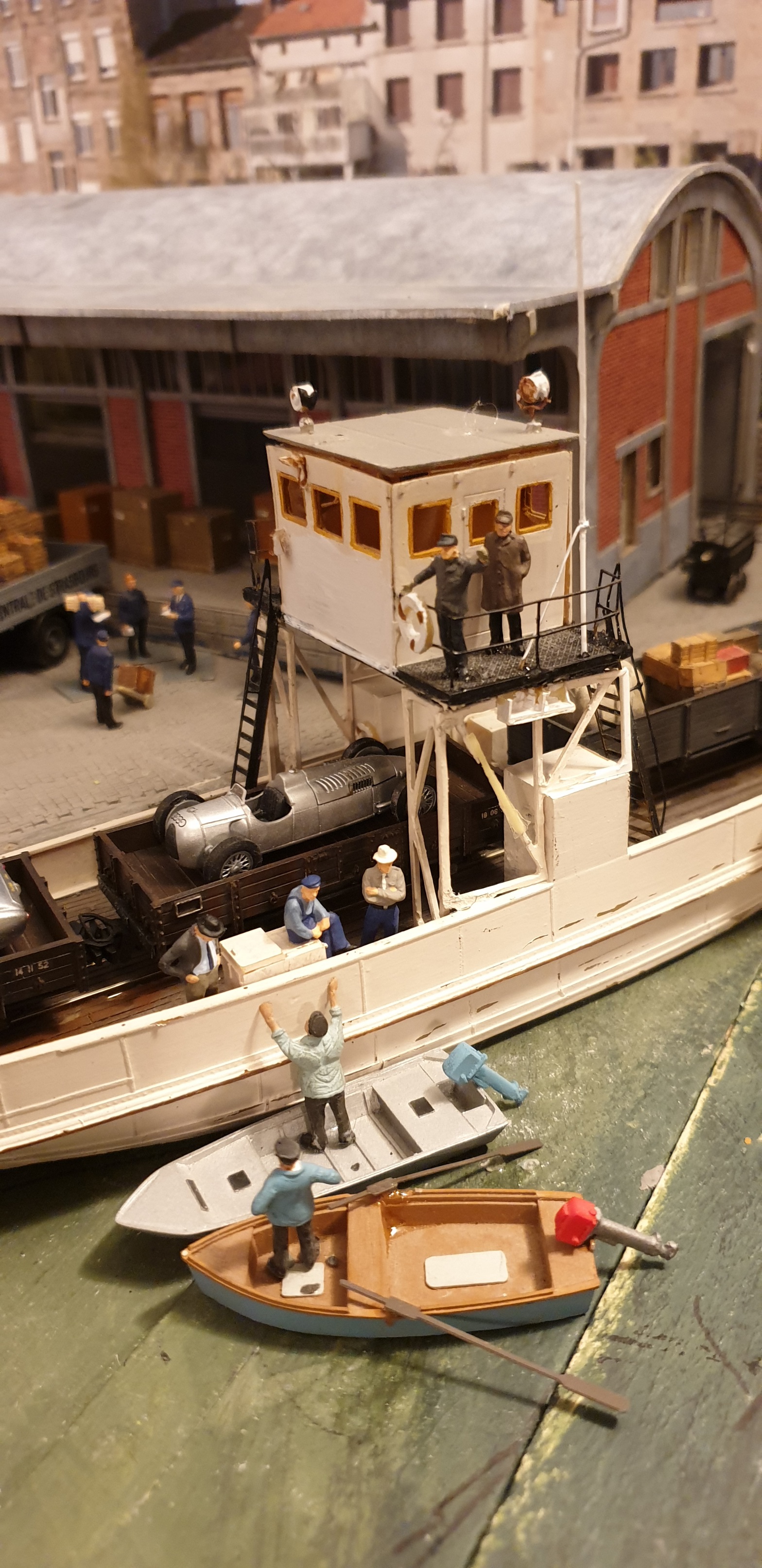

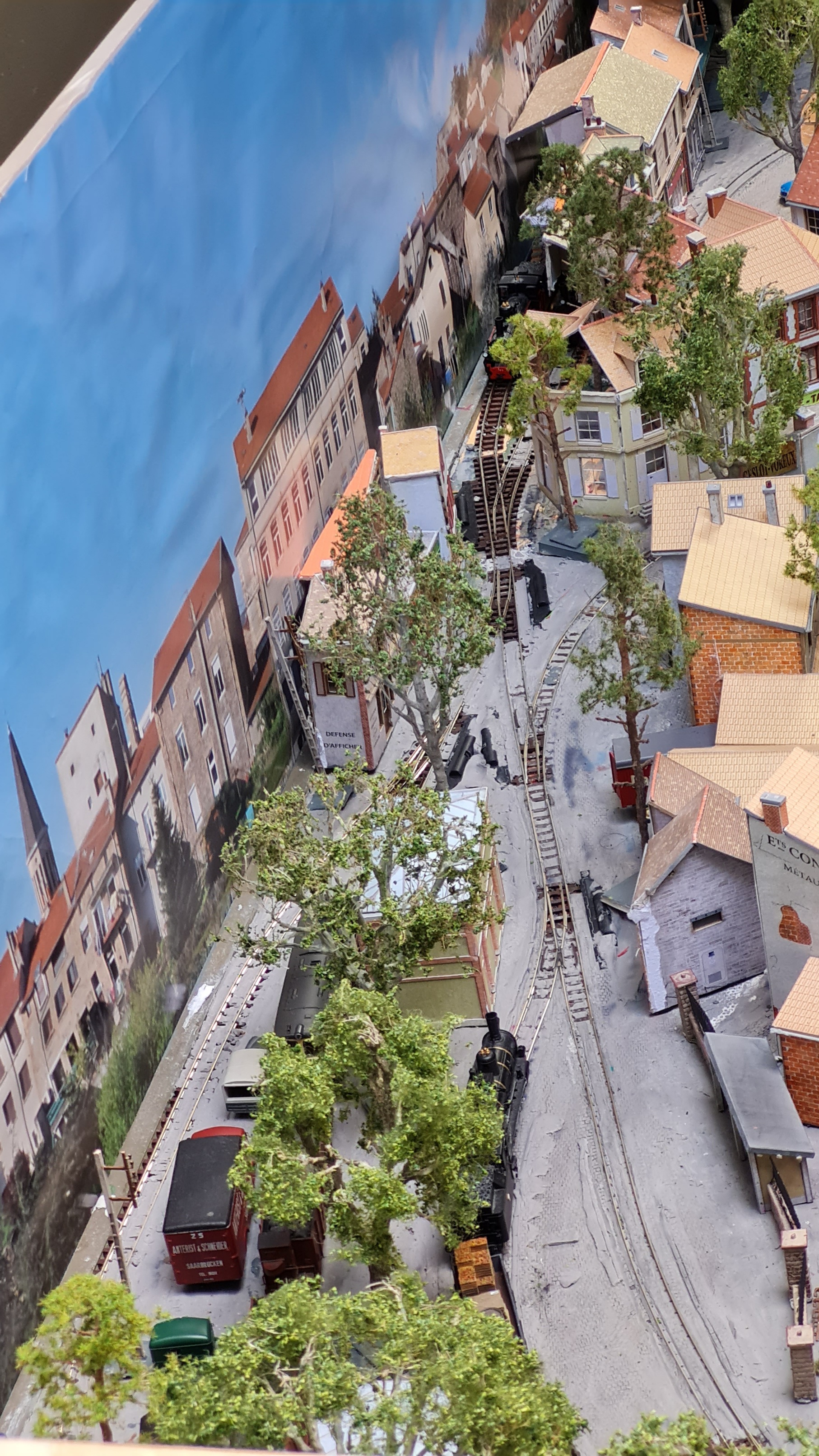

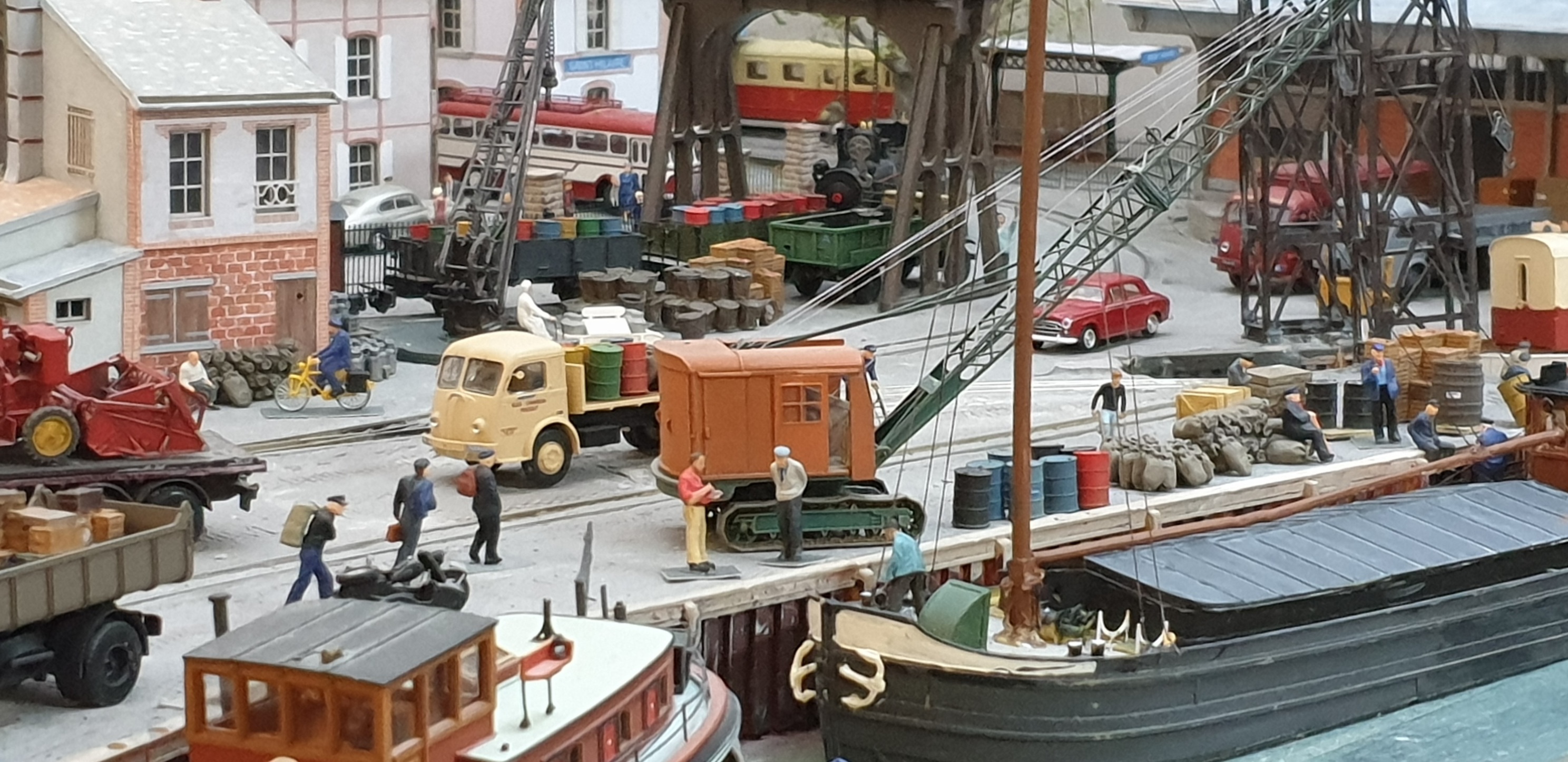

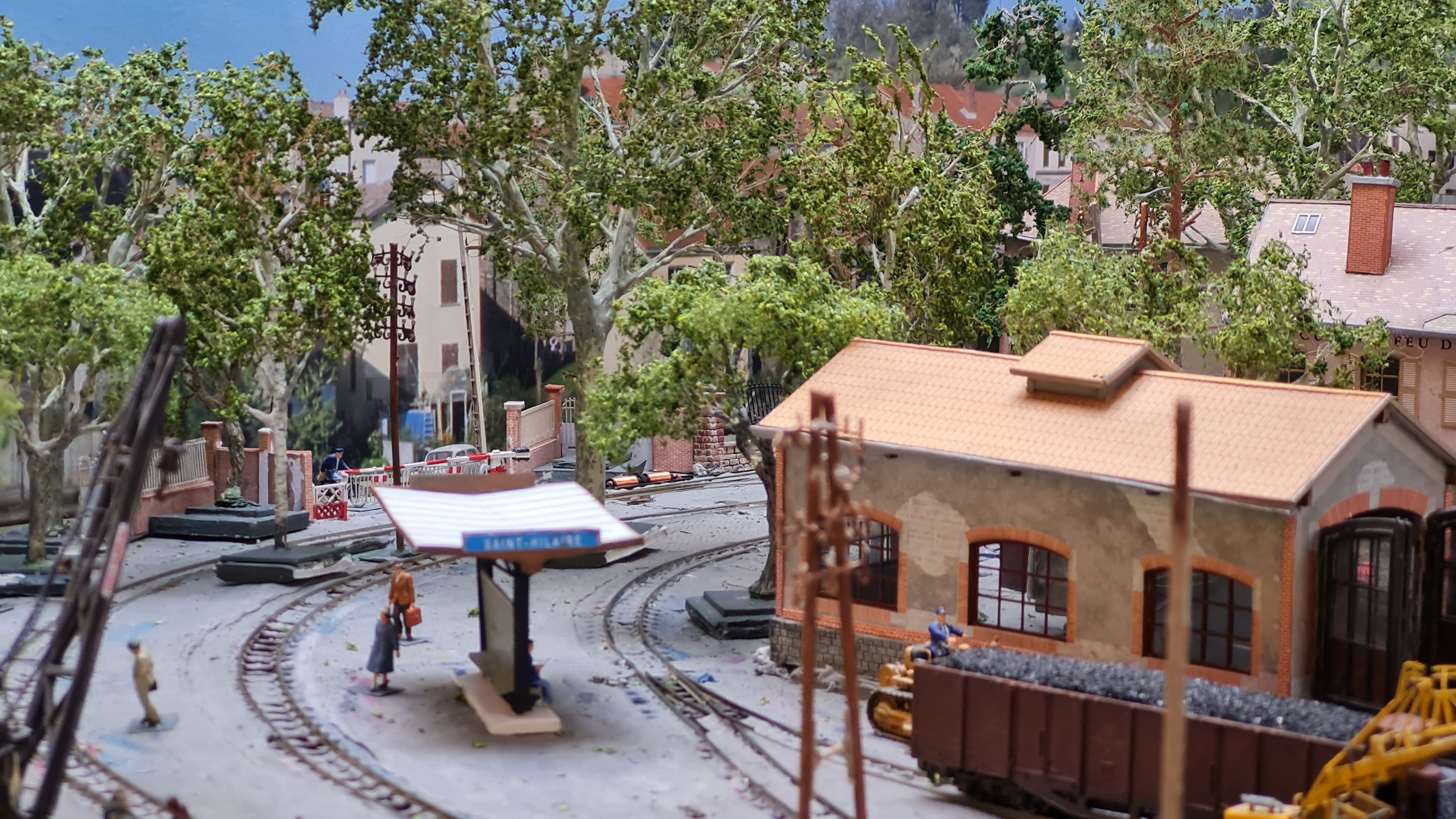

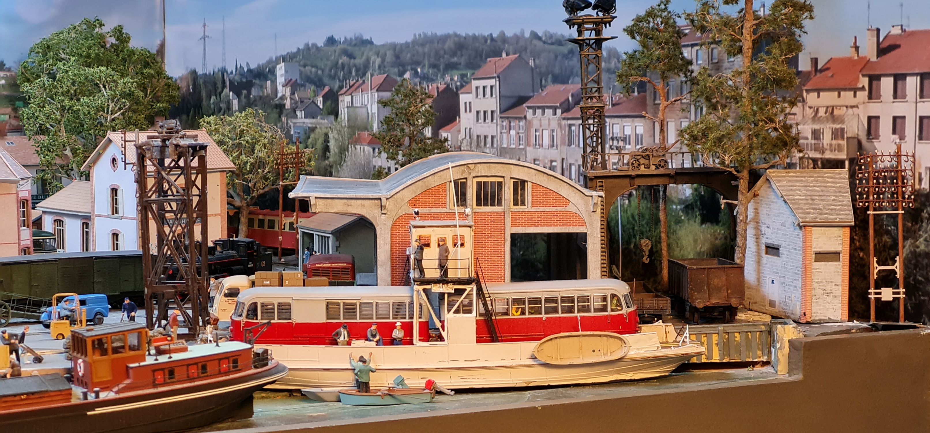

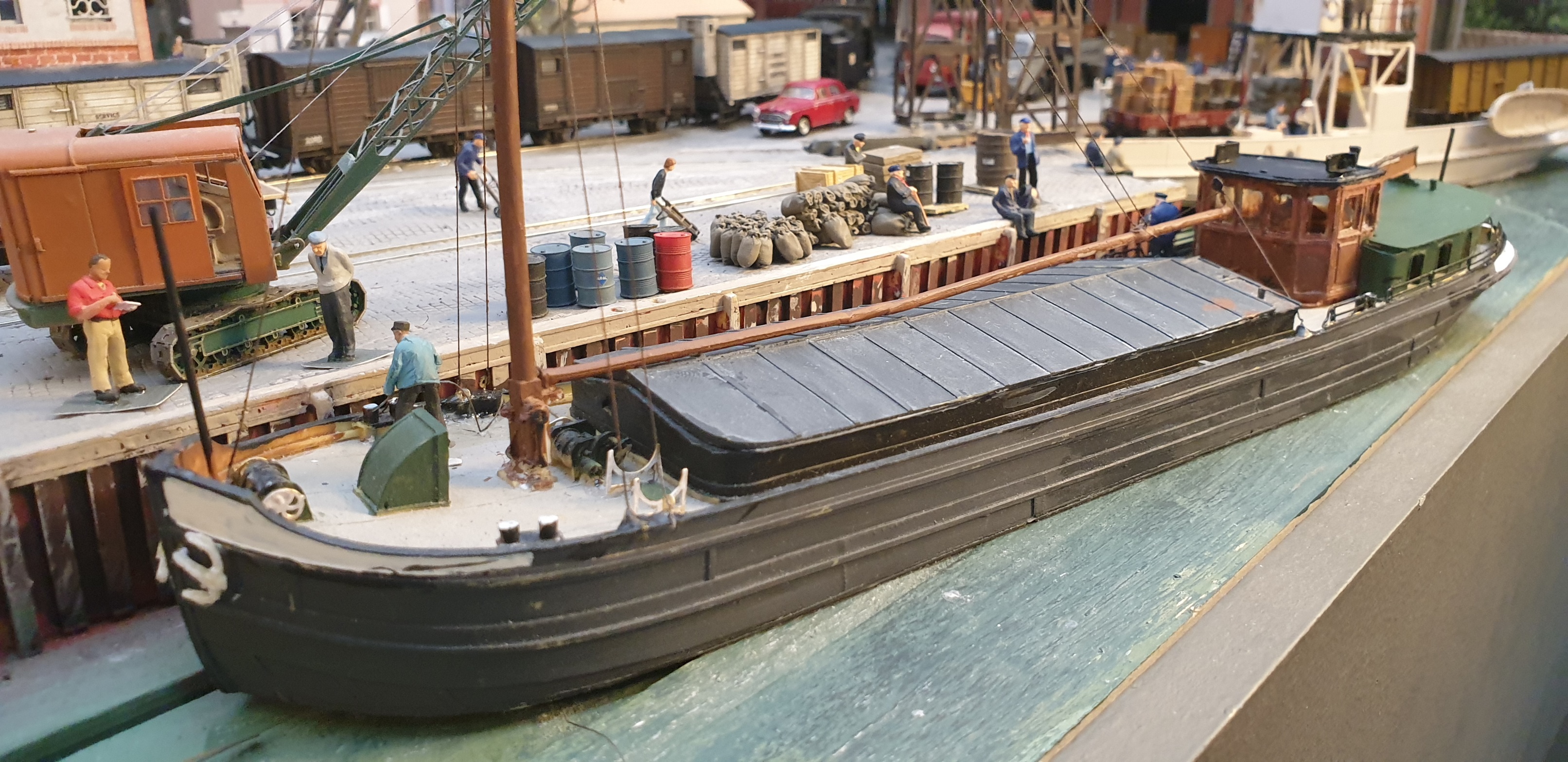

Le ferry et la péniche de Joseph François sont passés au chantier naval pour une petite toilette pas grandiose mais nécessaire D9

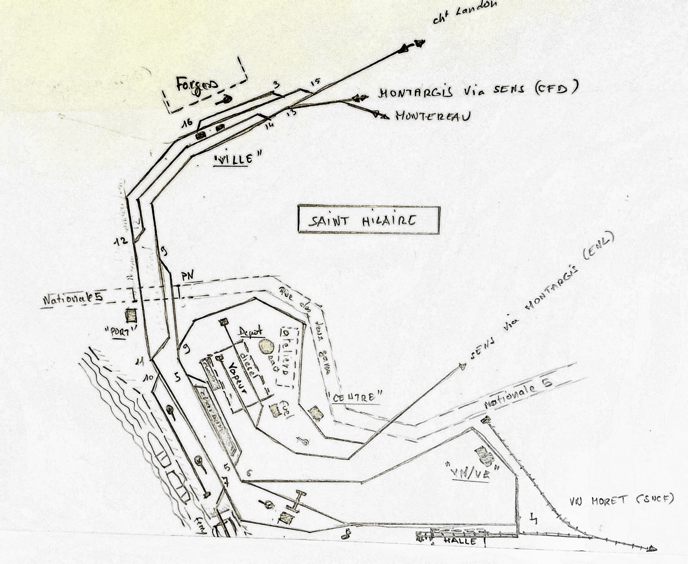

J'ai enfin trouvé un ancien document qui semble présenter le relevé du plan des voies du complexe ferroviaire de Saint-Hilaire. :D3

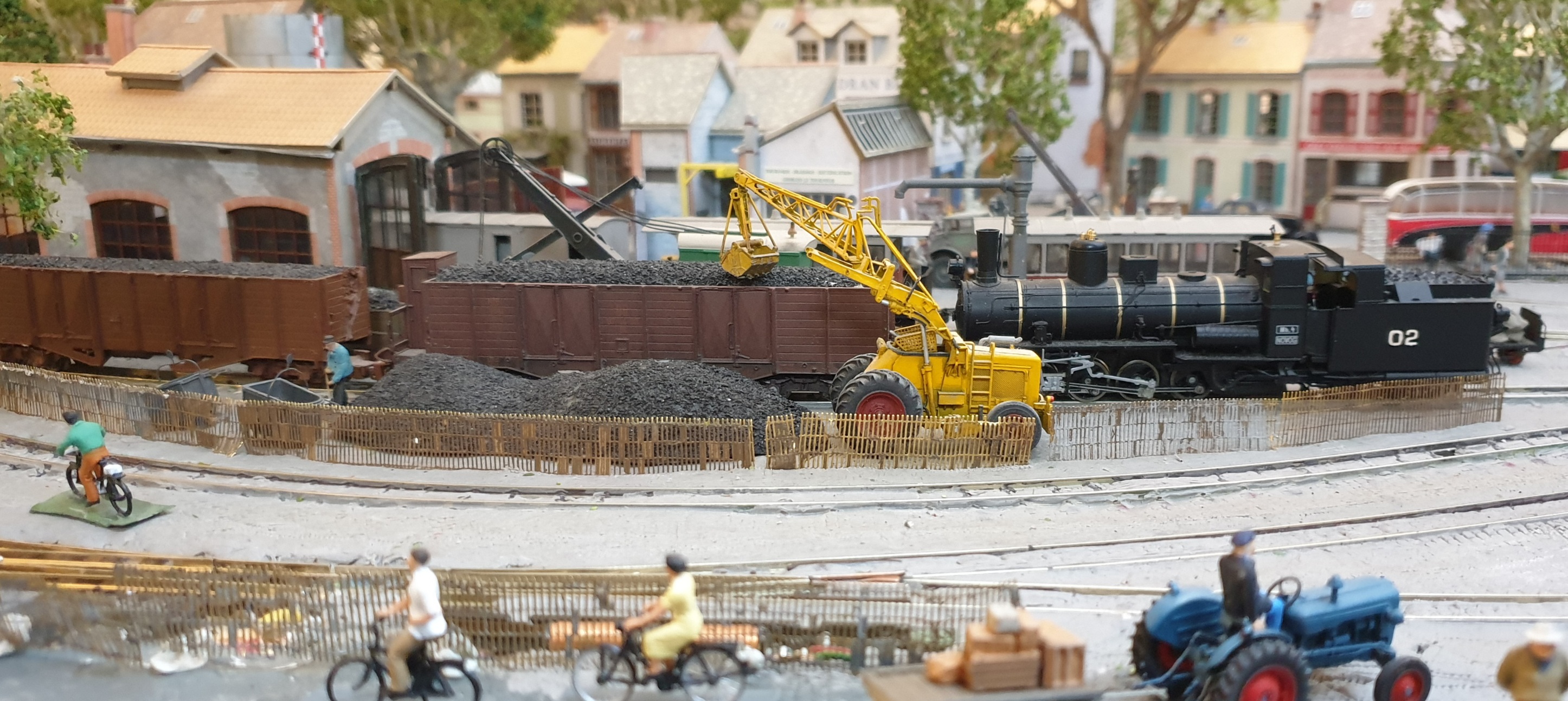

Le charbon commence à trouver sa place au dépôt et le pont transbordeur est revenu dans le port.

Messagepar pelican » 24 02 2021 à 19:08
Chouette animation :ok

Messagepar YVES » 25 02 2021 à 00:12
J'aime beaucoup ce plan et les destinations desservies...

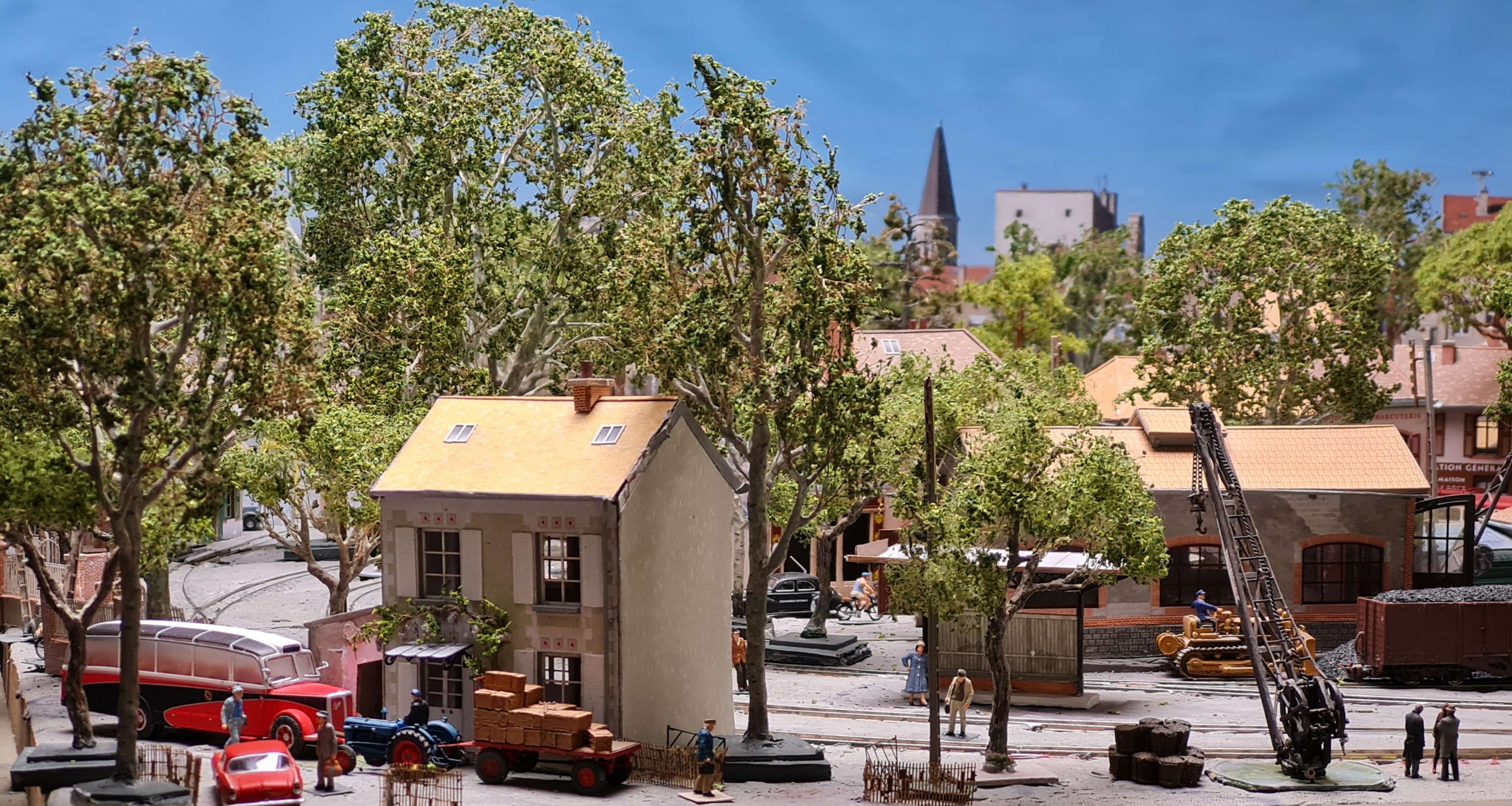

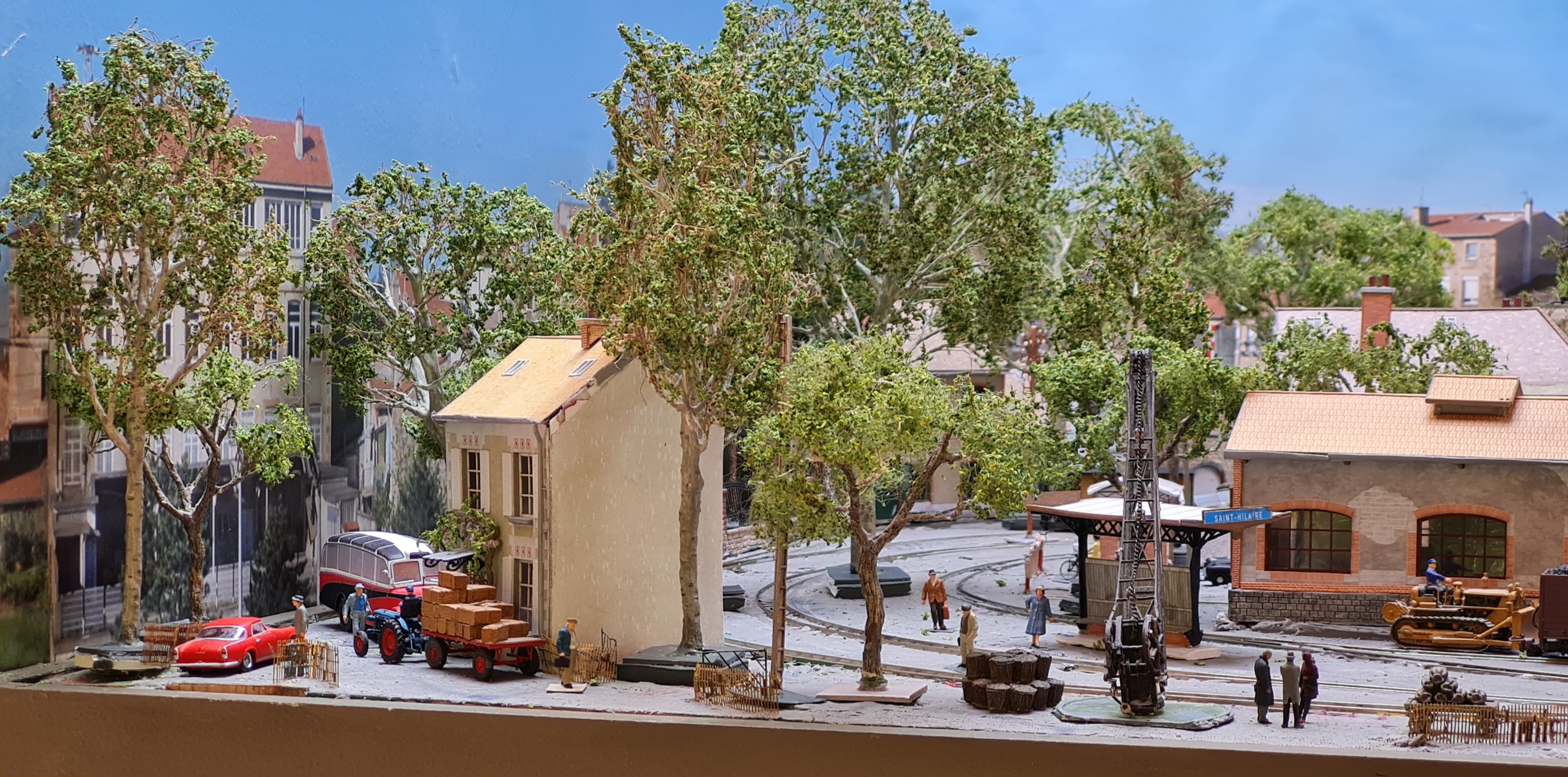

Je me demande si cette maison une fois le pignon droit transformé pourrait évoquer une gare CFD crédible?

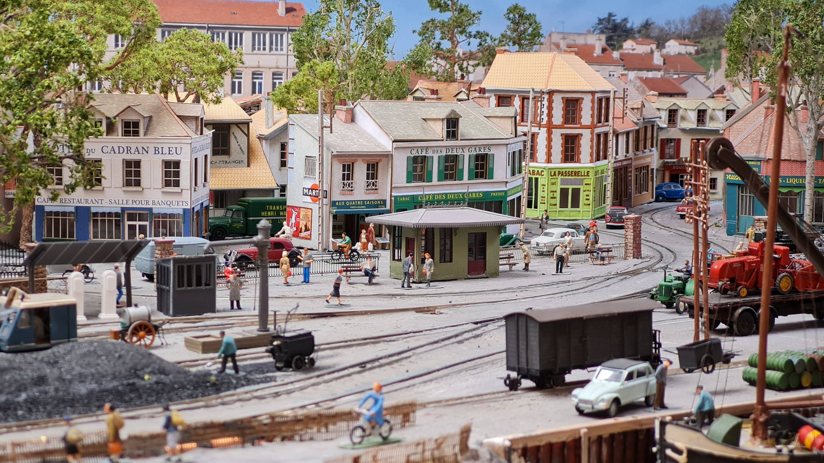

La Halle a été déplacé parallèlement au ferry et a permis de dégager un espace pour loger le transbordement SNCF CFD dans la gare SNCF

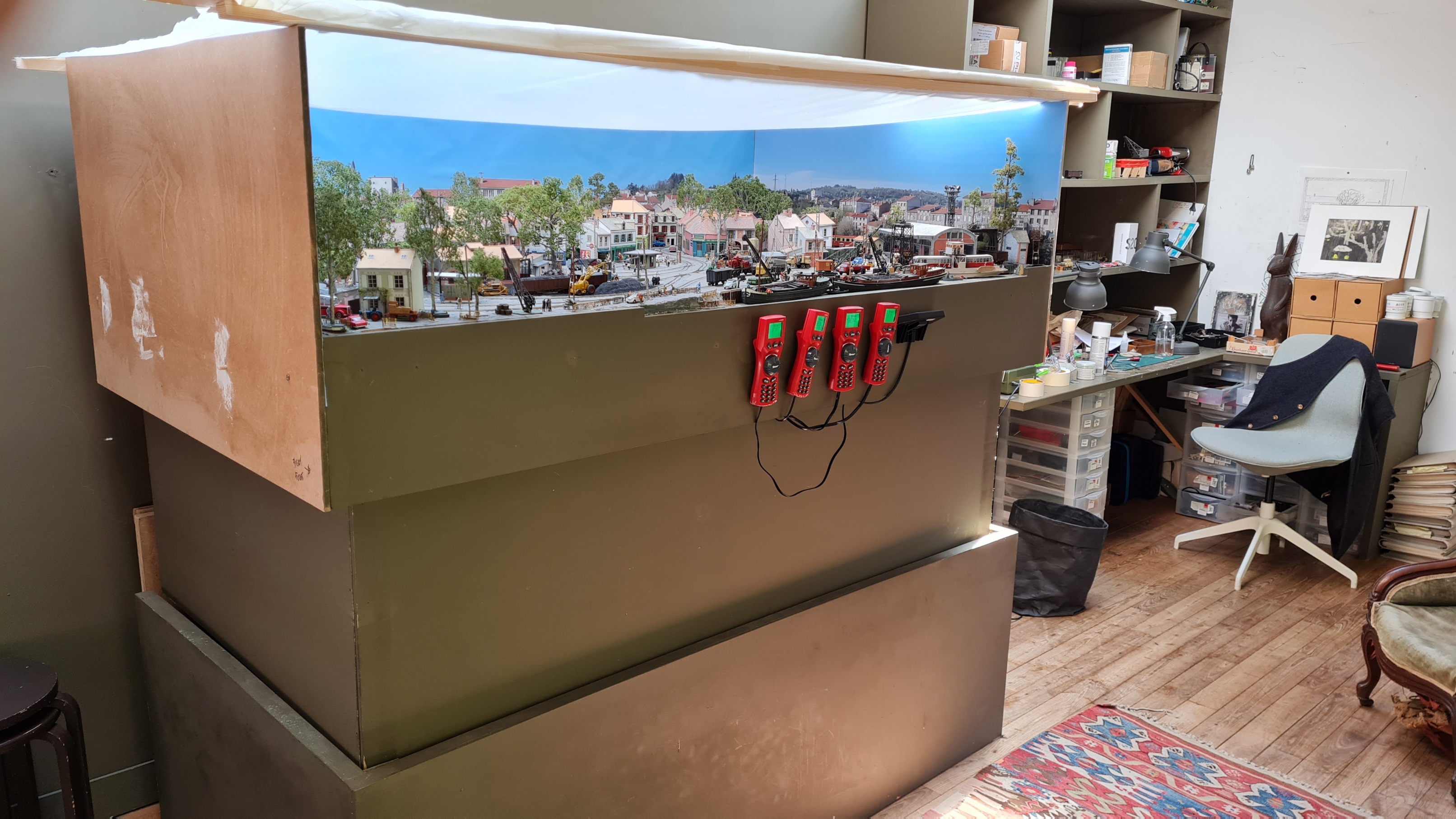

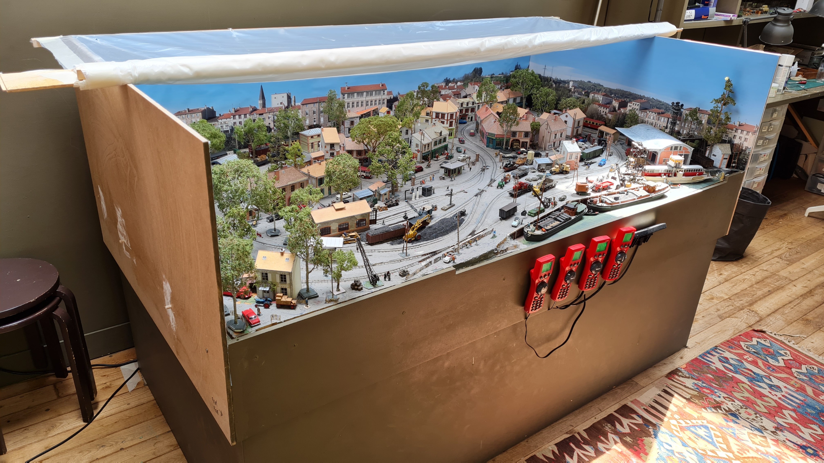

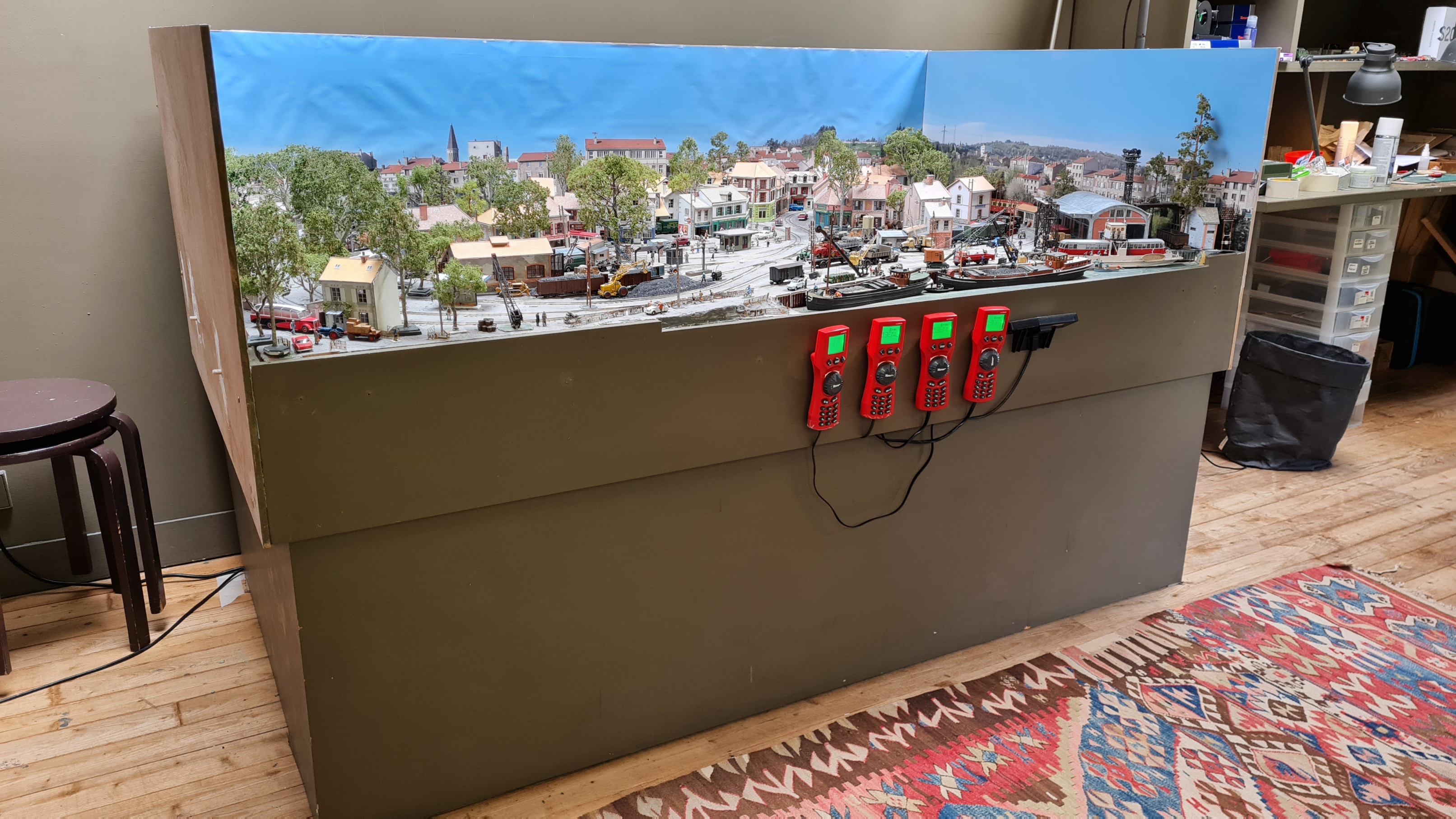

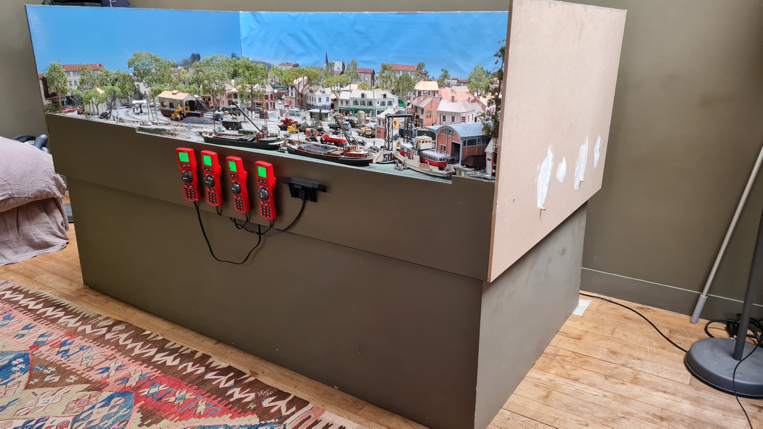

La structure générale a été allégée et le fond fais dorénavant le tour du réseau Mais les panneaux son démontables en un tour de main car ils sont juste fixés avec des tourillons et des vis pour sécuriser ils sont en médium de 9 mm donc très léger Par contre l'indication de loco revue d'utiliser de la colle à papier peint pour fixer le fond ce n'est pas une très bonne idée comme on peut le voir sur le plus grand panneau il s'est complètement distendus je ne l'ai donc pas collé j'en ai commandé un nouveau ils doivent me prendre pour un fou chez loco revue j'en suis au 4e fond commandé
Je ne sais pas pourquoi la qualité des deux dernières photos et aussi pourri mais je pense que cela donne quand même l'idée générale En fait j'ai un nouveau smartphone qui est censé faire de meilleures photos notamment grâce à son télé objectif optique mais le résultat n'est peut-être pas très convaincant

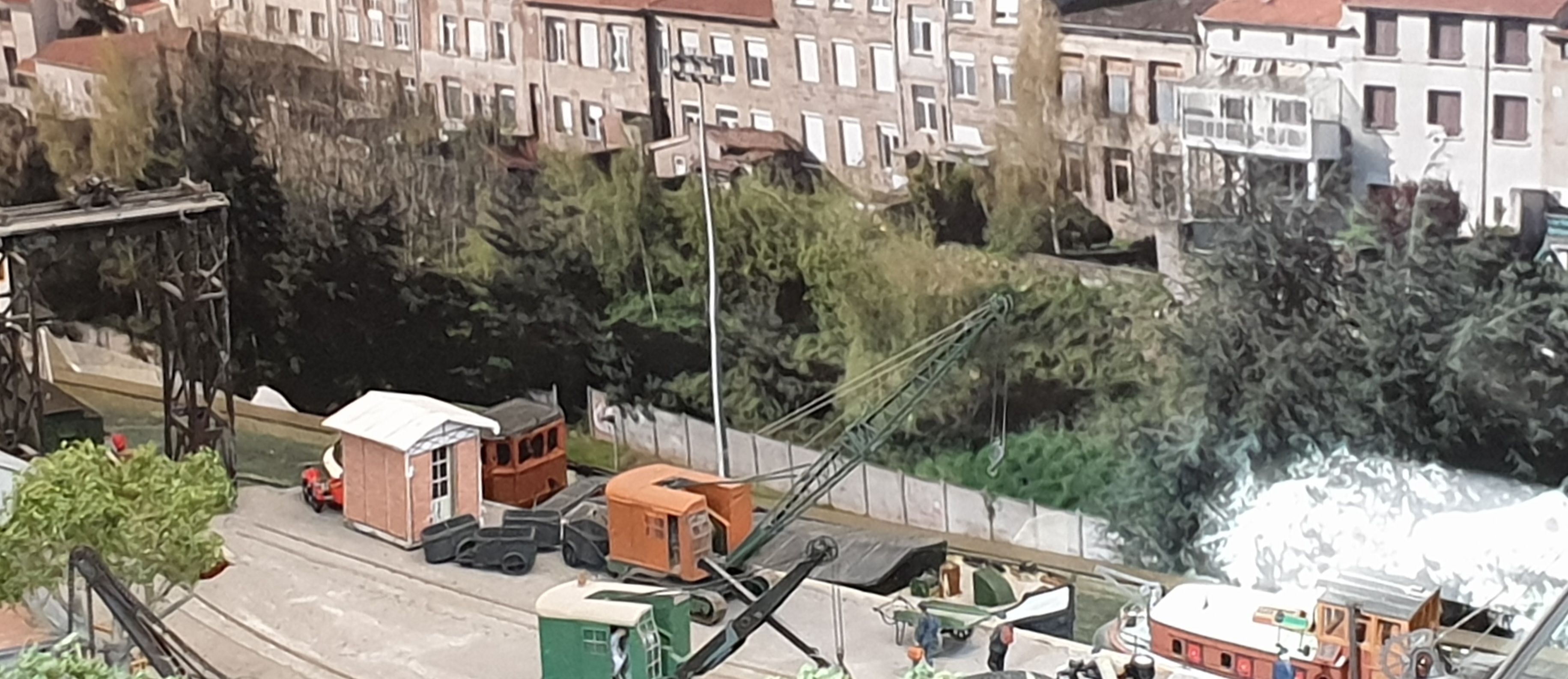

La place de la halte du terminus des tramways du Gatinais sera très animée Les 4 débit de boisson posséderont des terrasses évidemment des clients quant à la zone autour de la halte elle sera traité comme un square végétalisé

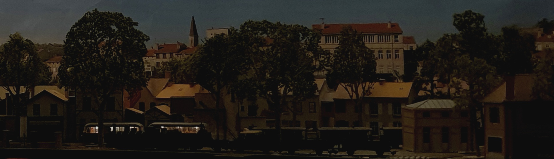

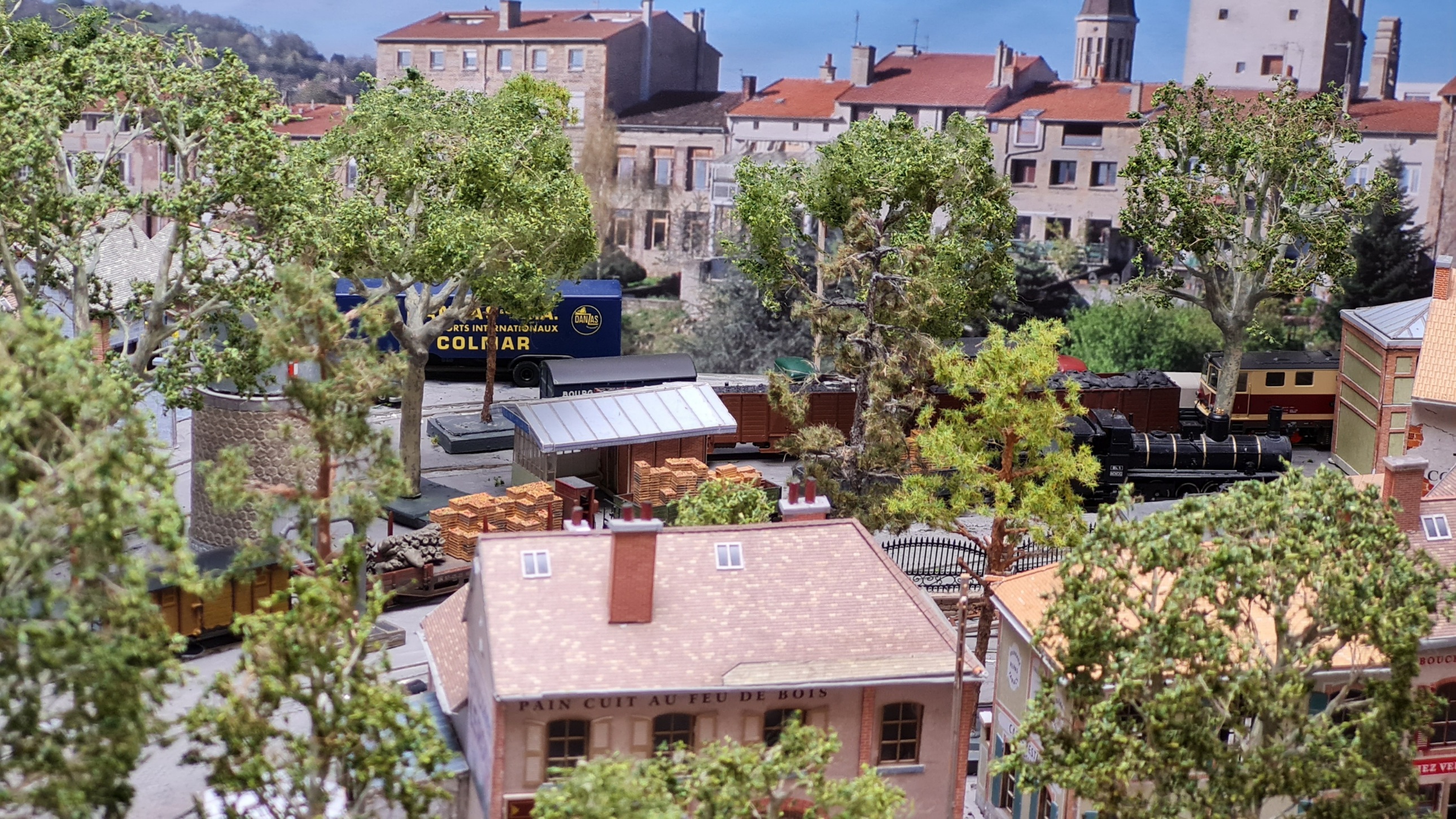

J'ai aussi doublés la coulisse qui passe derrière les maisons de la rue du fond pour varier un peu le trafic et notamment de permettre d'avoir un train pour Melun et un train pour Sens caché
Mais je reporte toujours à demain la finalisation des sols

Messagepar pierrecab » 03 05 2021 à 13:08
Les coulisses ont été traités comme une gare à part entière la vue depuis la rue de l'Hôtel du cadran bleu permet de garder un œil sur le trafic sans pour autant que les rames qui sont garés soit trop visible
Et la gare SNCF a été légèrement déplacé afin que sa façade soit plus visible notamment pour faire des photos

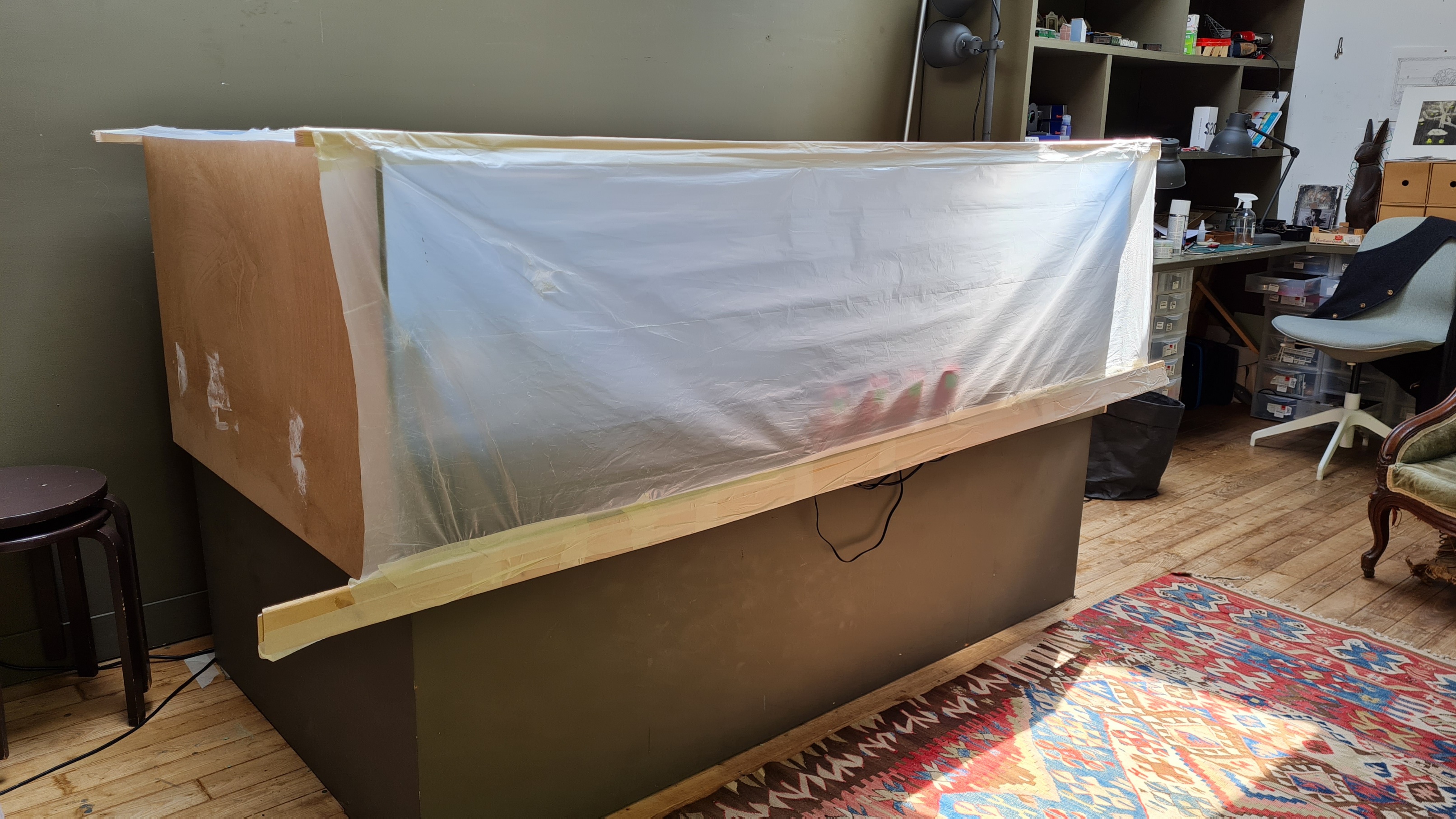

Et pour finir bâche de protection amélioré
pierrecab
Messages: 1409
Re: Le café des deux gares
Messagepar pierrecab » 03 05 2021 à 13:28
Système d'ouverture genre capote de 2 chevaux

Messagepar pierrecab » 03 05 2021 à 13:35
Position hauteur maximum un mètre 30 plan de roulement du sol
Hauteur confortable pour jouer debout
