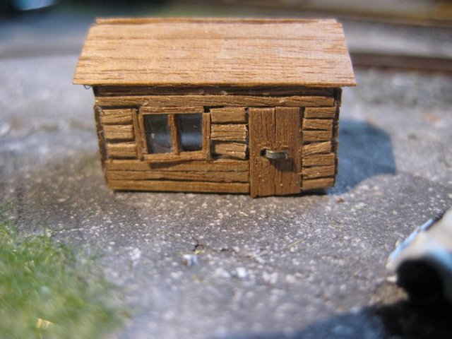

Pour ma cabane de bucherons en Z, j'avais fait une boite en plexiglass, et j'avais collé les planches sur le plexi !
Photo 872.jpg (68 Kio) Vu 1117 fois

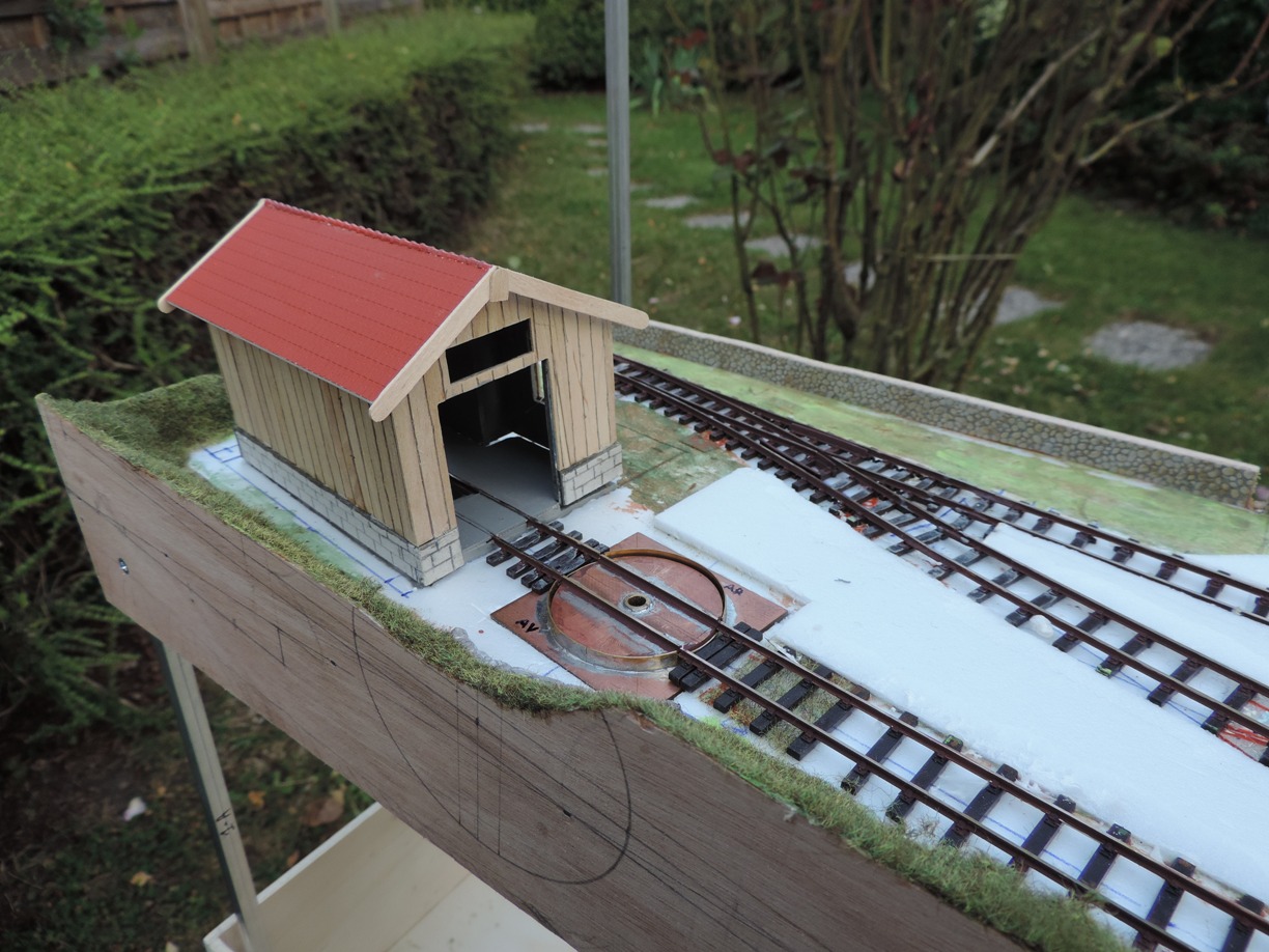

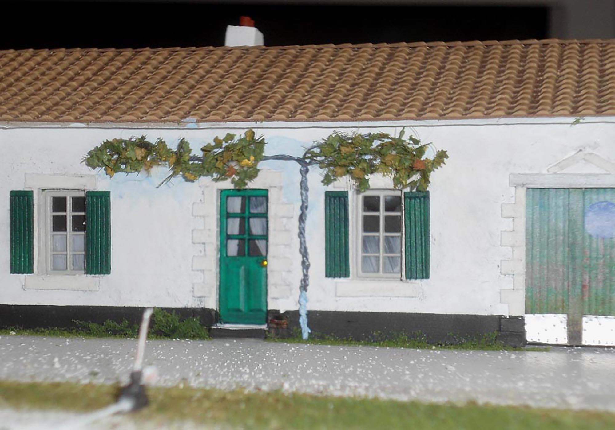

C'est comme ça qu'est construite la remise de Vivariac, carton et touillettes à café.... :B3
Les soubassements, ont ensuite été recouverts avec du Redutex comme les murets du fond.

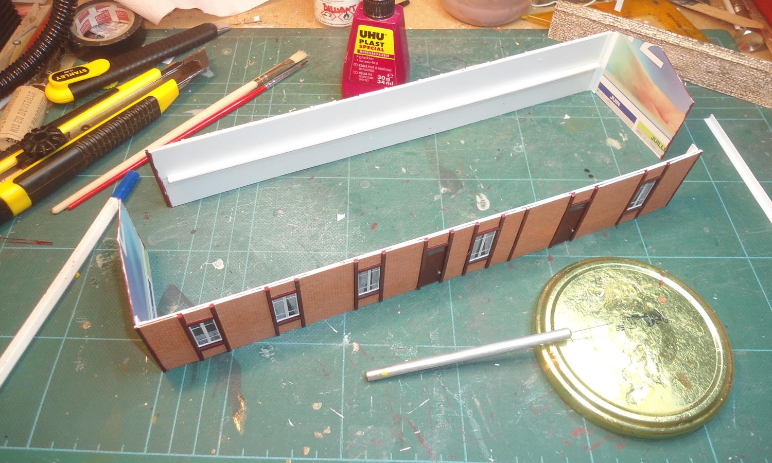

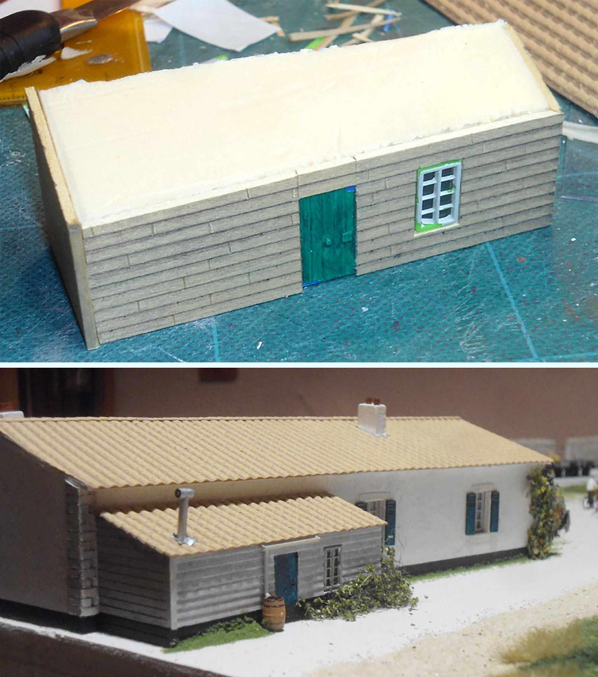

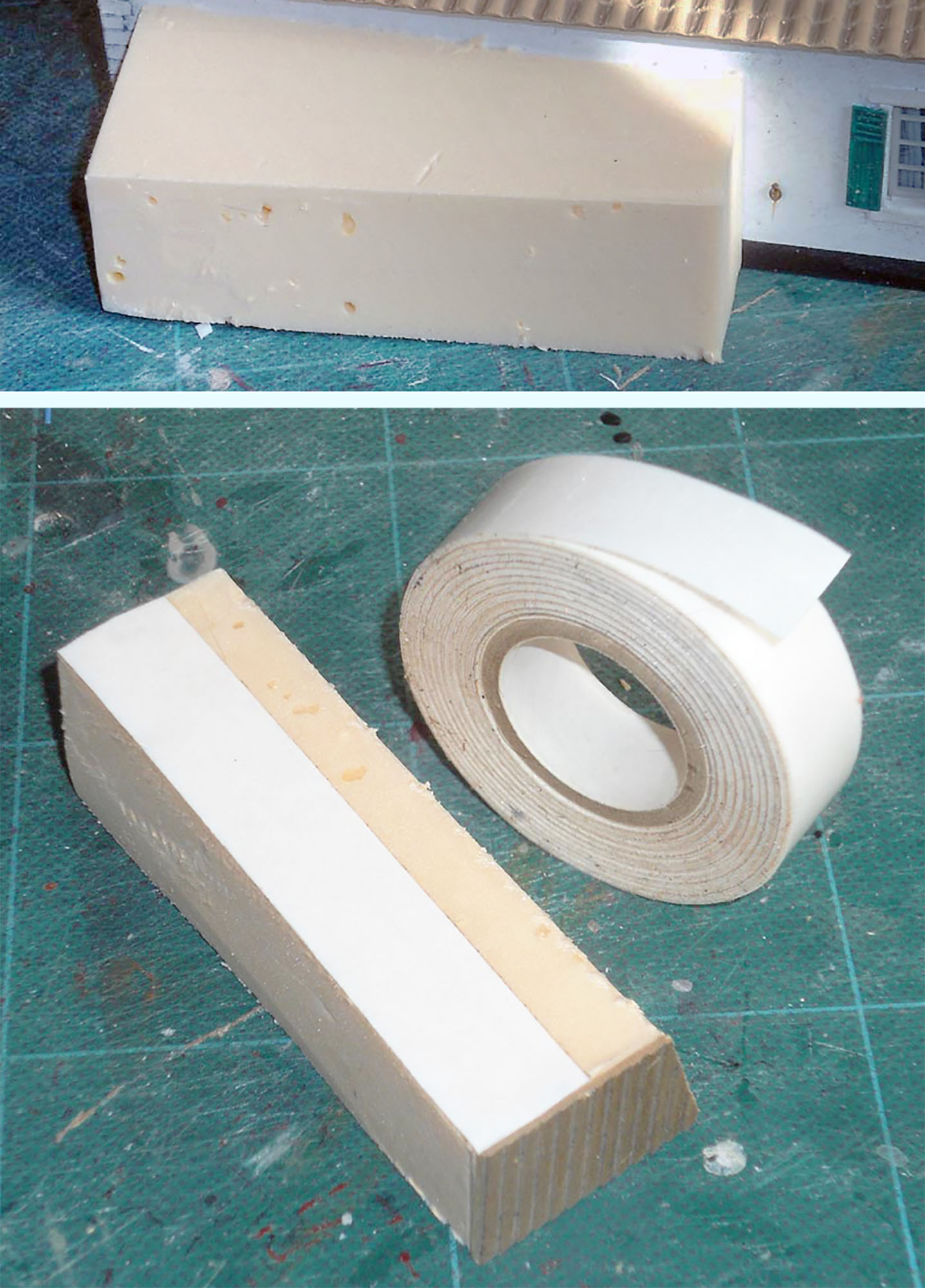

Lorsqu'il n'y a pas nécessité d'ouvertures, je taille un bloc de polystyrène extrudé et je colle mon bois dessus à l'adhésif double face (en choisir un de marque, pas du bas de gamme, pour la tenue dans le temps -j'en ai fait l'expérience :E1 ) :
On peut le faire aussi à la colle à bois (et la caravane :H2 ...), mais il faut tenir compte du temps de séchage pour faire plusieurs côtés.

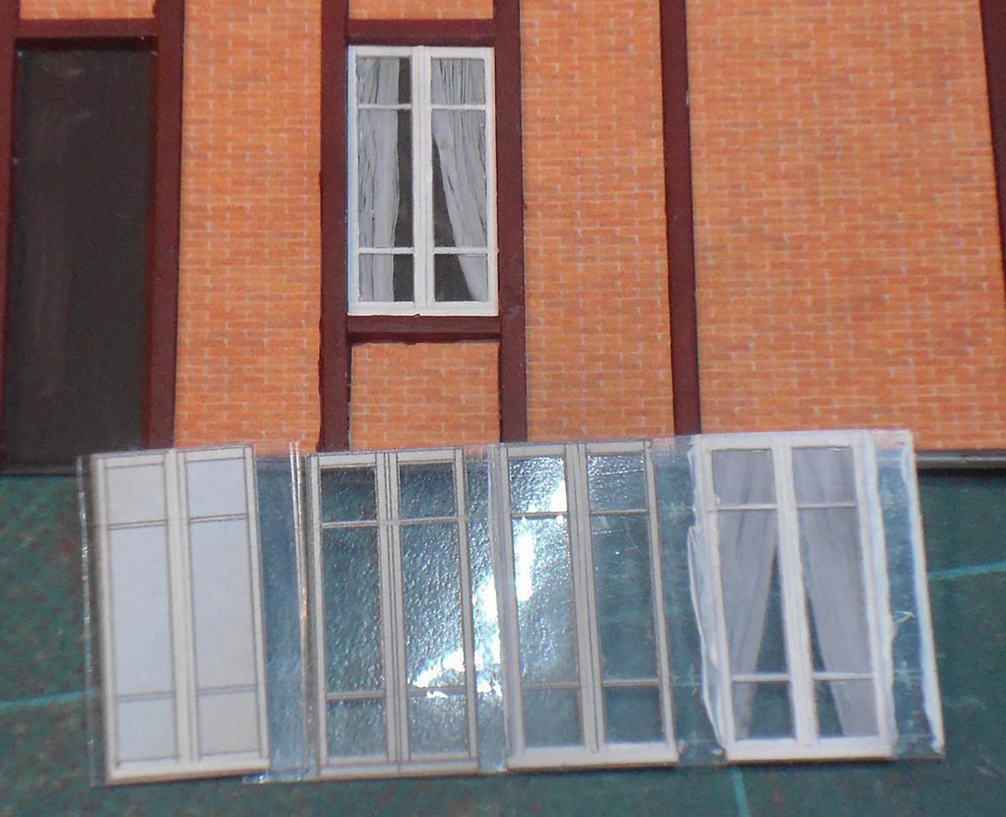

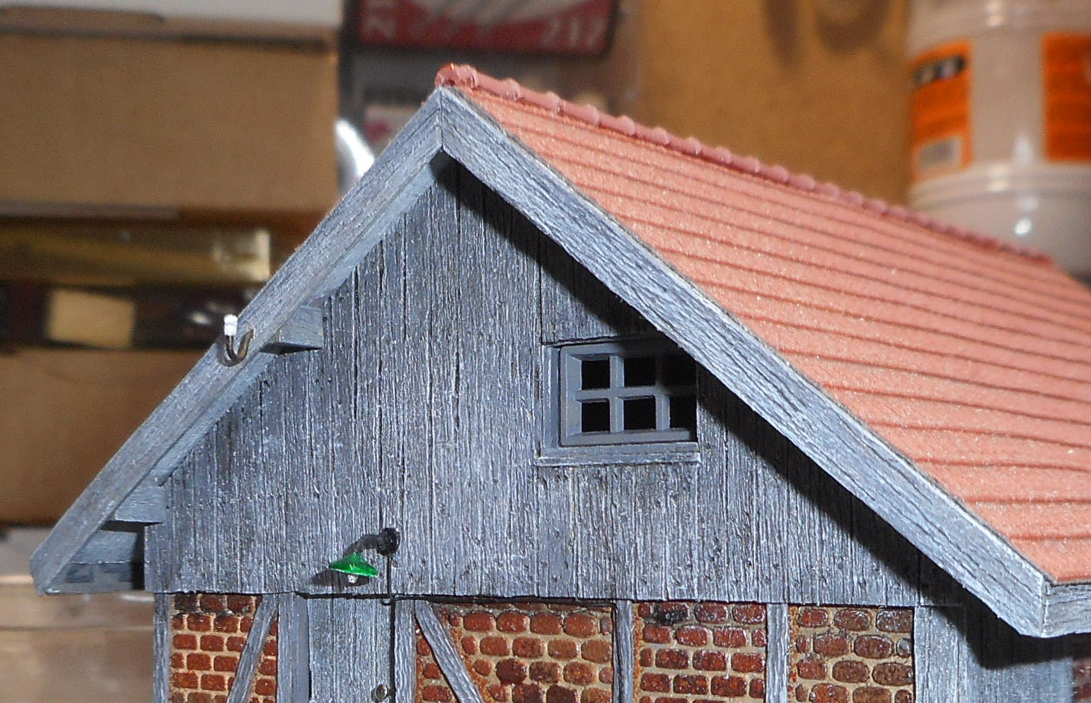

S'il y a une fenêtre, je colle derrière la "vitre" un morceau de papier noir :
Rapide et propre #B6 !
Le "trompe-l'œil de la fenêtre" peut aussi être amélioré en peignant au dos du rhodoïd des rideaux.
Les coups de pinceau peuvent habilement en évoquer les plis.
Ici sur une ossature en carton-plume dont la face extérieure a été pelée :
Là, le support des murs est constitué d'un carton fort (calendrier de récup'), sur lequel j'ai collé les bois d'ossature, les fenêtre préparées à part, et les "panneaux" de briques en remplissage :
Tous les moyens sont bons !!

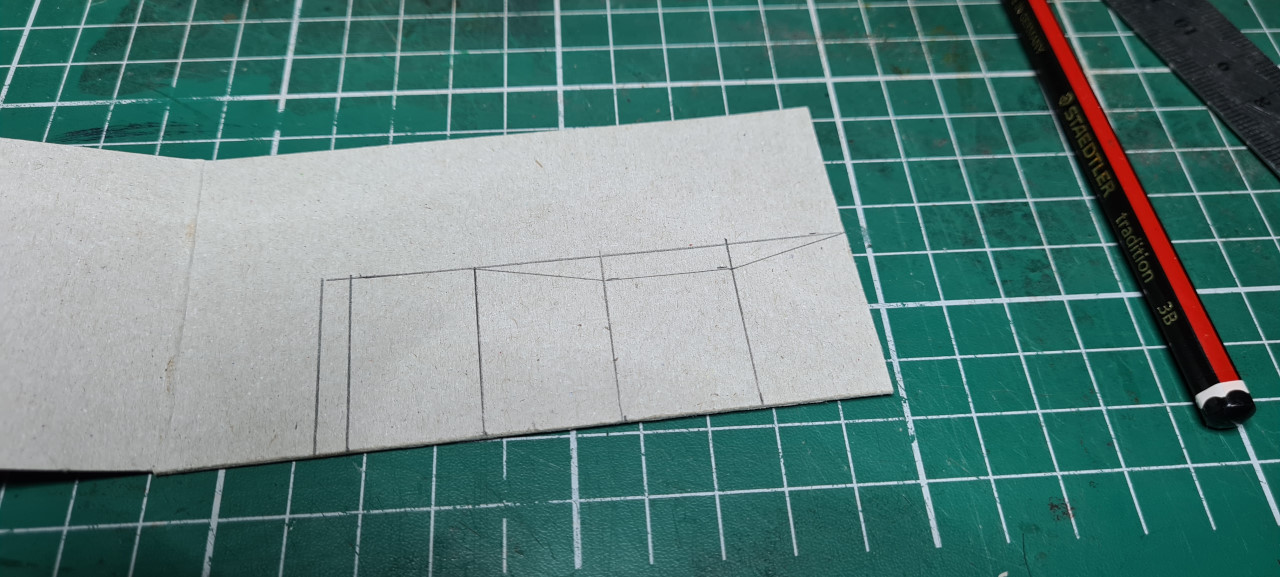

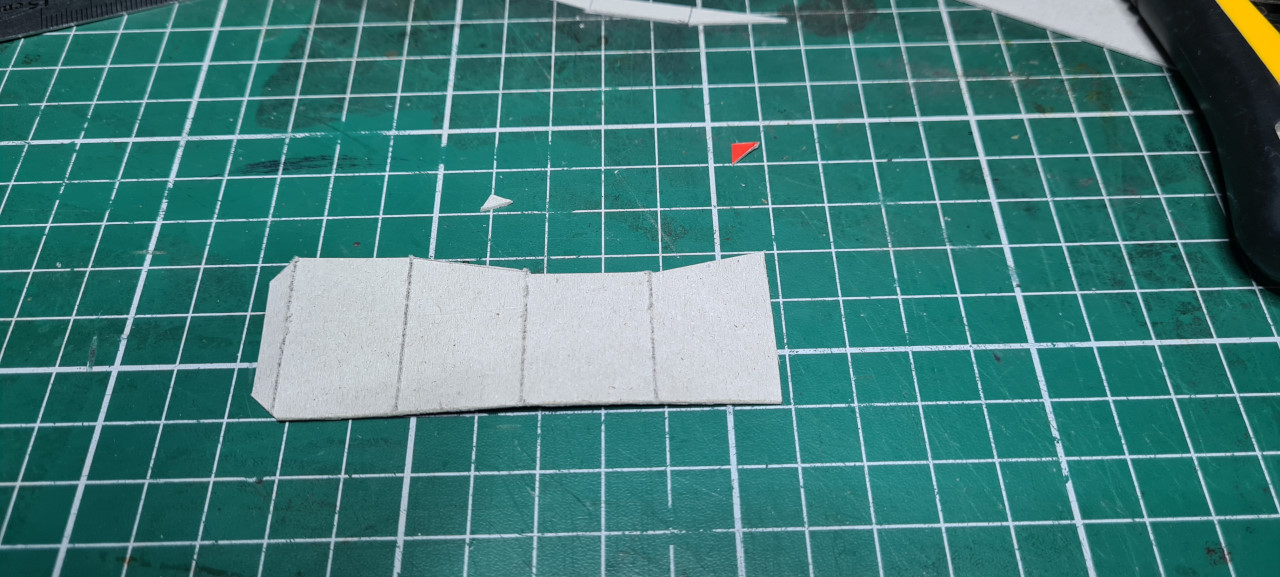

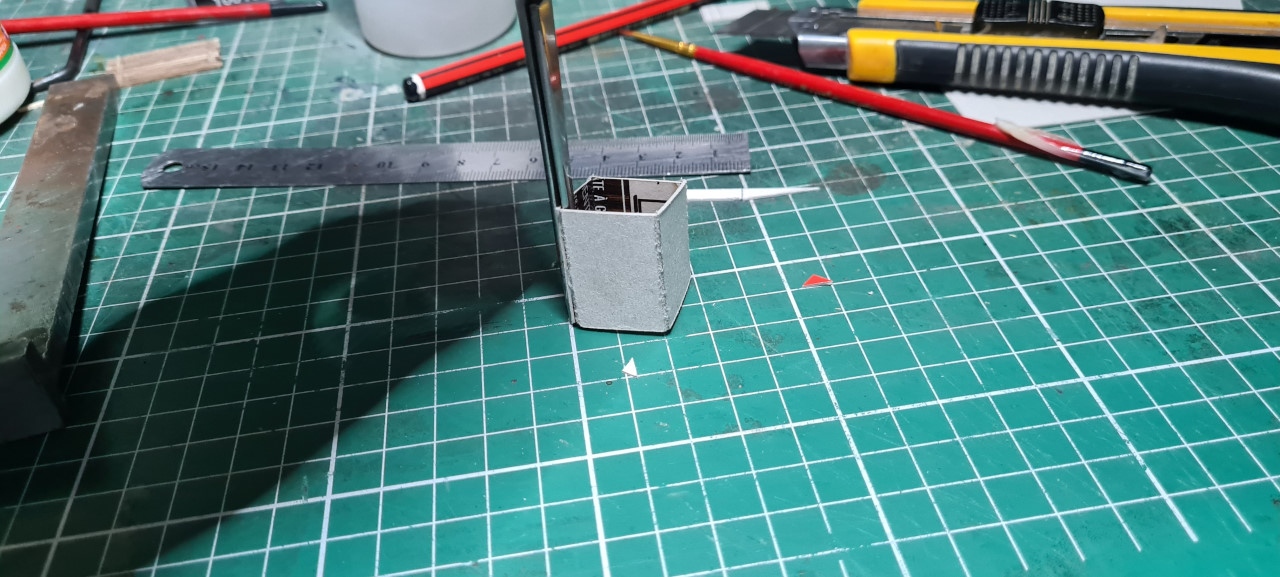

Première chose faire le traçage
Et ont passe a la découpe

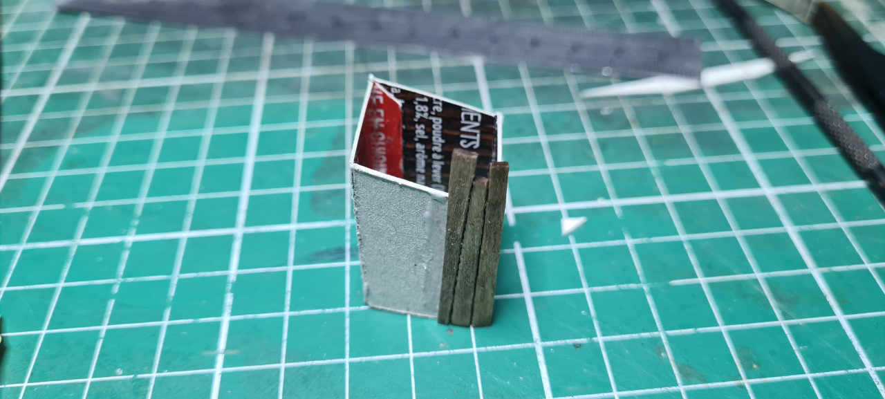

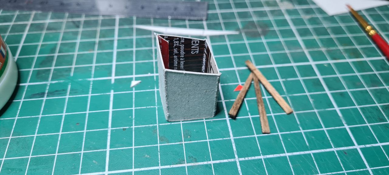

Puis au collage
Et pour le collage comme la bien dit Patrick ze rabbit Deludin il ne faut pas oublier prendre en compte le temps de séchage

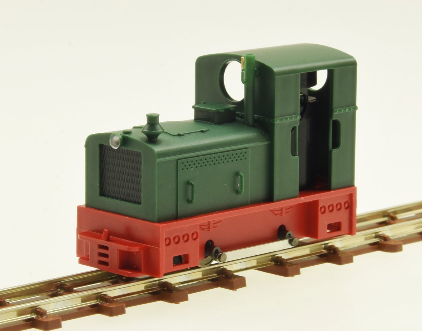

Petite commande aujourd’hui
un Deutz OMZ 122 de Minitrains E2 E2

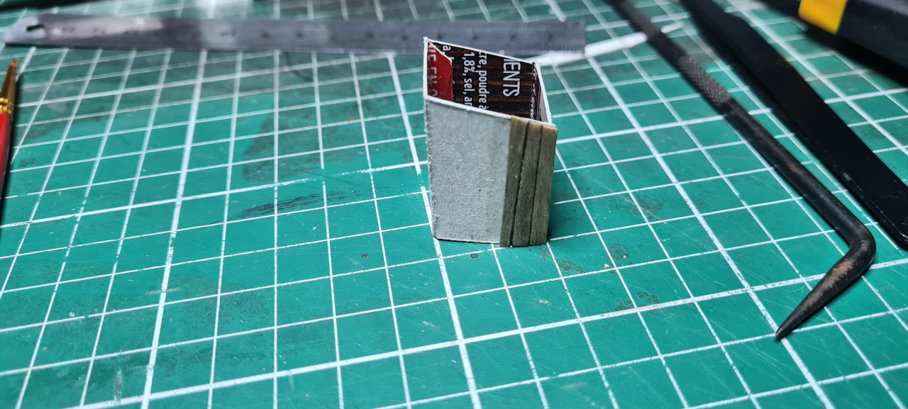

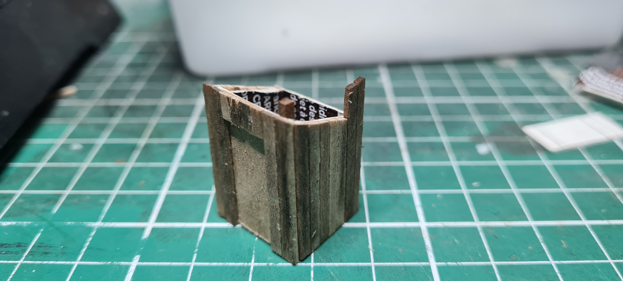

Bon ont continue, le collages des planches
Bon ont arrive a la fin
A suivre

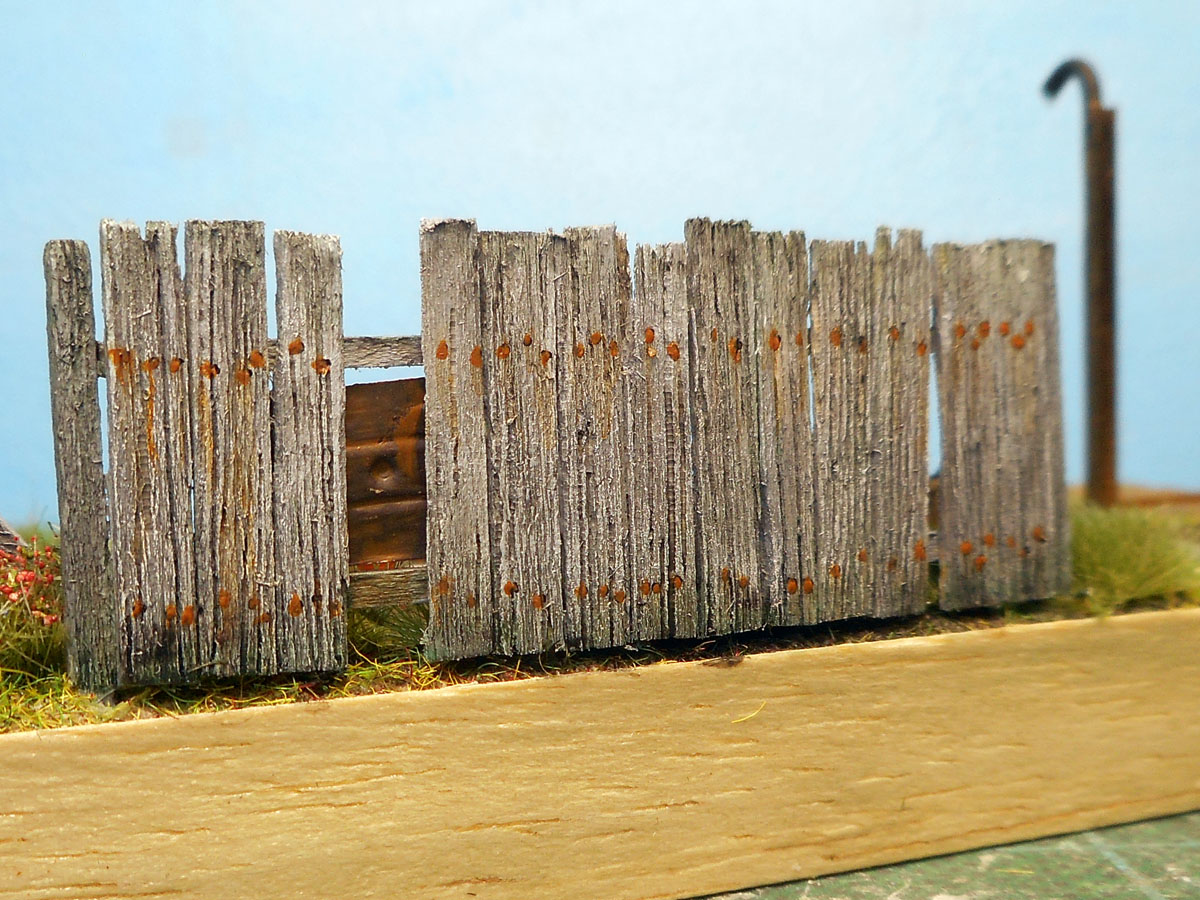

N'oublie pas les clous :H1 .

Messagepar didier28 » 21 12 2023 à 21:47
une petite patine rouille sa fera l'affaire :B3

Messagepar Patrick ze rabbit Deludin » 21 12 2023 à 22:19
J'utilise 2 méthodes.
Le feutre indélébile fin :
... trop discret.
Ou le "point" de peinture avec un pinceau à 3 poils :
... trop appuyé ! → Trouver un pinceau à DEUX poils...
:rod_mdr2
Mais là, ça va bien avec la coulure de rouille et le bois vermoulu.

Joli la pose des planches :ok
