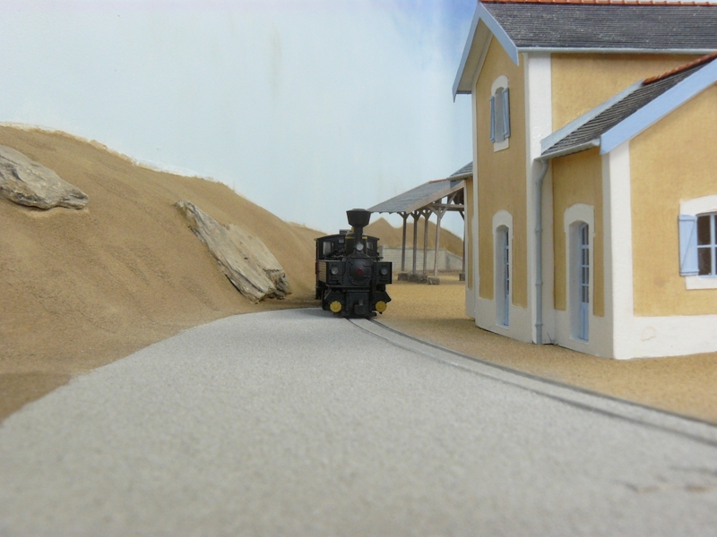

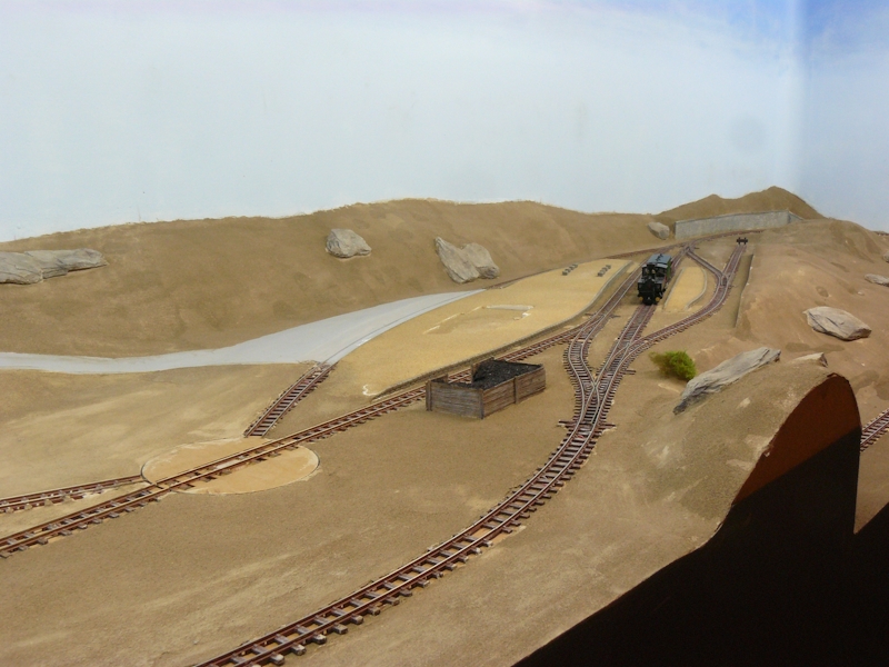

Je m'y remets depuis quelques jours. Rien d'extrêmement spectaculaire, mais bon... faut un début à tout (même à une reprise...). Bref, l'ensemble des sols a été traité (sable et terre tamisés avec amour et mes gros doigts). Les bouts de cailloux qui dépassent ont été mis en couleur.
Ca prend doucement forme, même si c'est encore très brut.
J'attaque maintenant le traitement de surface de la route. A très bientôt pour de nouvelles aventures ! :F5

Messagepar Pierre-Yves » 26 02 2019 à 21:18
Yes, c'est pour l'instant assez désertique... Mais le crachin breton et la végétation kivabien ne vont pas tarder ! :D

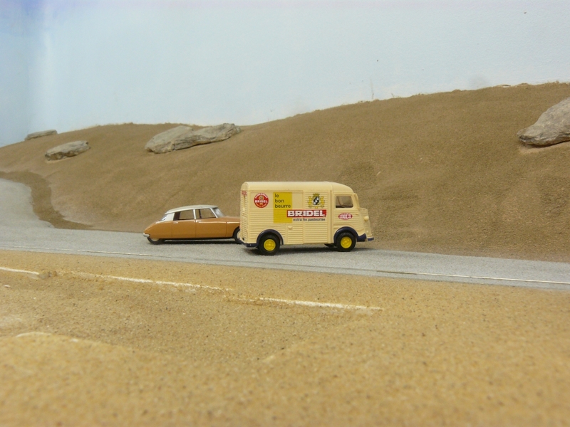

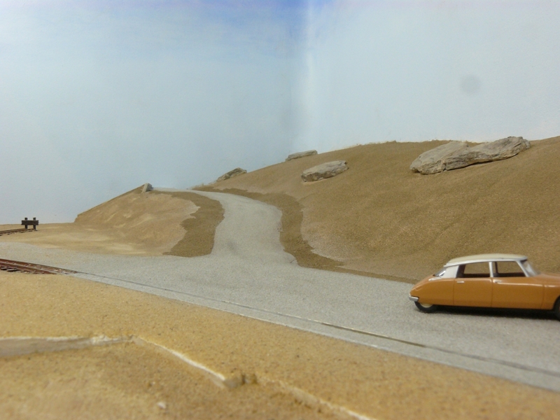

Je me suis occupé de la route et du "parking". Là aussi, traitement du sol par saupoudrage de truc tamisé (du sable de l'Erdre en l'occurence) et teinté aux terres à décor (erreur de débutant...). Je dis erreur, parce que... forcément, en saupoudrant la route, il y a un peu de sable qui tombe à côté. Rien de grave, suffit d'aspirer. Sauf que... la couleur reste, ne me demandez pas pourquoi. Il a donc fallu que je bricole un raccord en rajoutant un peu de terre, d'où les bandes plus foncées de chaque côté de la route. Rien de grave, ça ne se verra plus une fois partiellement ou totalement recouvert de végétation. Comme quoi, on en apprend tous les jours... :silent:
J'ai un peu patiné la route une fois revêtue avec des terres à décor (décidément, on ne s'en sort pas, mais ce coup là, c'est volontaire !). Je me demande maintenant si je laisse comme ça ou si j'accentue un peu la patine et je recouvre ça après d'un lavis pour fondre le tout... Dure réflexion... :?: :?:
Ps : le trou avec des bouts blancs qu'on voit sur les deux dernières photos, c'est la réservation pour l'encastrement du BV. Il y a un peu de ménage à faire pour le mettre là dedans....

Messagepar YVES » 26 02 2019 à 22:36
La terre à décor, c'est des pigments, donc... ça sert à teinter.
Pour la couleur de la route, peut-être faut-il attendre pour voir le contraste avec l'environnement autour.

Messagepar Storm » 26 02 2019 à 23:13
C’est bien reparti #B6 Ta route fait un peu propre je trouve, après, ça peut être l’occasion de placer quelques engins qui viennent de recharger l’enrobé genre rouleau et camion de gravillons ainsiqu’une remorque chantier :B3 #B5 :maitre:

Non, c'est surtout l'emplacement des roues arrière de la DS qui me choque. Ça doit être le modèle sorti par Wiking :rod_siflet .
Le reste laisse bien augurer de la suite #B6 .
Le vieillissement viendra en temps utile, quand tout sera en place. Histoire d'avoir une uniformité sur la totalité du décor.

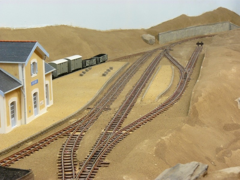

Messagepar Pierre-Yves » 06 03 2019 à 09:18
Hello folks,

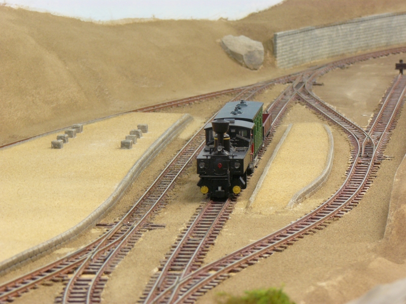

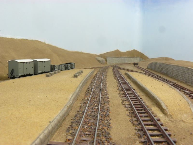

voici venu le temps... d'un grand moment de solitude, à savoir la pose du ballast.
Après des heures d'efforts titanesques durant lesquelles j'ai tenté de maîtriser, à l'aide de mes gros doigts gourds et boudinés, les sauts épileptiques de minuscules gravillons, voici le résultat auquel j'arrive tant bien que mal. Qu'est-ce que vous en pensez-t-il ? J'aurais tendance à dire que j'ai un peu trop chargé, non ?

Messagepar pelican » 06 03 2019 à 09:28
pour moi, c'est impec :ok
j'utilise une petite cuillère à café pour déposer le ballast, et je termine avec un pinceau .. toujours laisser quelques centimètres sans ballast pour y déposer le trop plein ;)
pour les échelles plus grandes, c'est la cuillère à soupe et la balayette ... C7

Messagepar bernardhenri » 06 03 2019 à 10:58
Ce n'est pas surchargé. Lorsque tu feras les sols entre les voies avec des poudres plus fines, elles viendront estomper les franges du ballast. De plus tu pourras saupoudrer avec cette granulométrie l'intérieur des voies. Quelques nuances de vert permettront de donner l'impression d'un réseau qui aurait besoin d'un désherbage.
Bien dégager les rails et les champignons pour ne pas avoir un roulement cahotique. Se méfier d'une végétation trop proche des voies qui pertuberait les embiellages.

Messagepar Pierre-Yves » 06 03 2019 à 14:45
Merci Ô mes maîtres. :maitre:
Je m'en vais donc de ce pas (enfin ça va devoir attendre ce soir) figer ce bout d'essai avec du mélange magique, et attaquer la suite.
