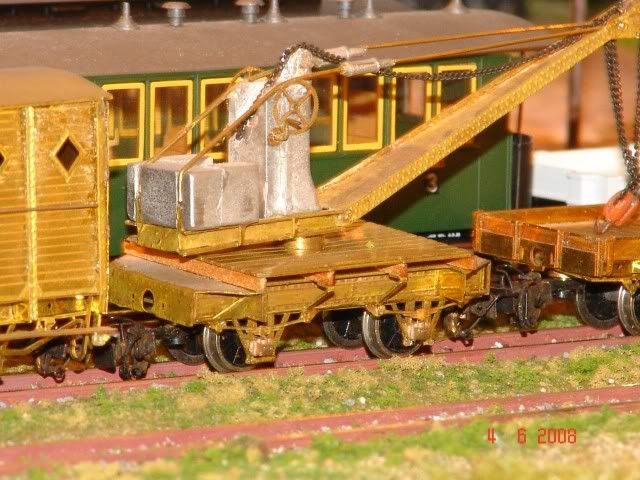

Vi y a vraiment quelque chose qui cloche avec la hauteur #B9
Messages: 24351
Messagepar La Mouette » 04 06 2008 à 19:17
Le probleme c'est que l'ayant examiné, je ne vois aps comment la reprendre. Je l'ammenerai à Ozoir. Mais clairement il est haut, c'est pour cela que j'ai concu le bricolage qu'on voir sur la premiere photo, pour l'atteler avec la 030 Geco.

Messagepar Beyer-Garrat » 04 06 2008 à 20:33
C'est marrant je jurerais que les bogies ne sont pas les bons va falloir que je farfouille dans le placard C7

Messagepar bernardhenri » 04 06 2008 à 21:55
Sur le train de secours (1er montage), j'ai eu le même problème et j'ai fait ce qu'a dit Pascal: j'ai démonté les boîtes pour les caler plus haut.
Voilà ce que cela donne
Quand j'aurai fini tout ce que j'ai à faire, je vais reprendre ces 3 wagons en les démontant partiellement, car avec l'expérience, je pense pouvoir mieux les monter :oops:

Mouais on regardera a Ozoir mais je ne suis pas convaincu qu'on puisse operer si facilement sur les bogies.
Messagepar Beyer-Garrat » 05 06 2008 à 09:41
Pour les boites d'essieux réglable en hauteur ,ce point permettait d'insérer de mini-ressorts pour les rendre fonctionnelles (comme les premiers wagons construit par Géco) et cela fonctionnait avec un roulement très doux et un claquement quasiment inaudible au droit des éclisses.Le sytème a été abandonné en raison de sa complexité de montage.Il faut donc les coller en position haute.
Pour ton tombereau La Mouette il y a quelque chose qui ne tourne pas rond dans son montage ,comme si la jupe de retour du fond de caisse avait été monté vers le haut et non vers le bas ,il va falloir vérifier dans les notices (peut être dispo sur notre portail, je n'ai pas vérifié)
