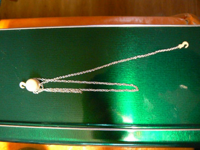

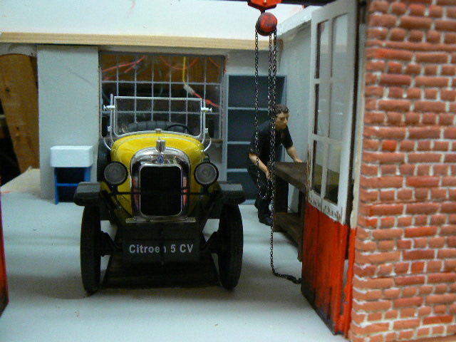

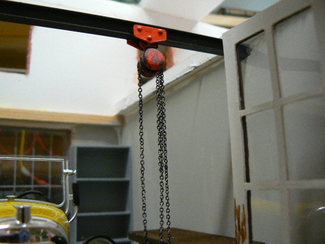

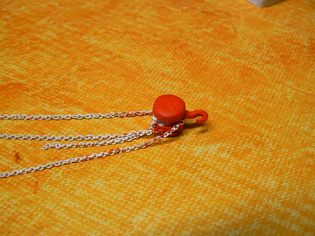

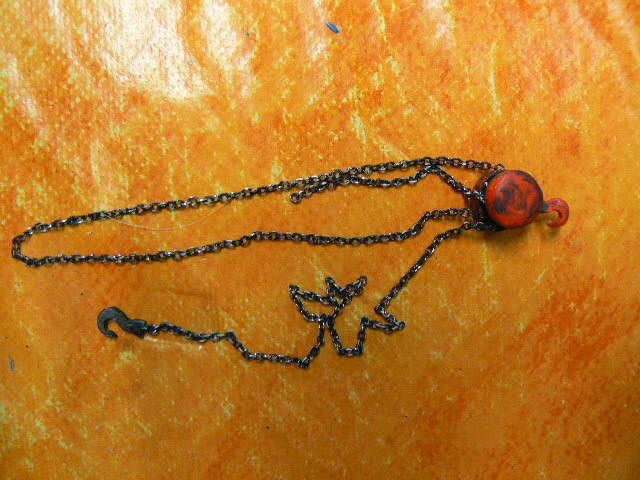

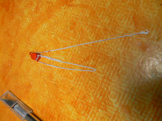

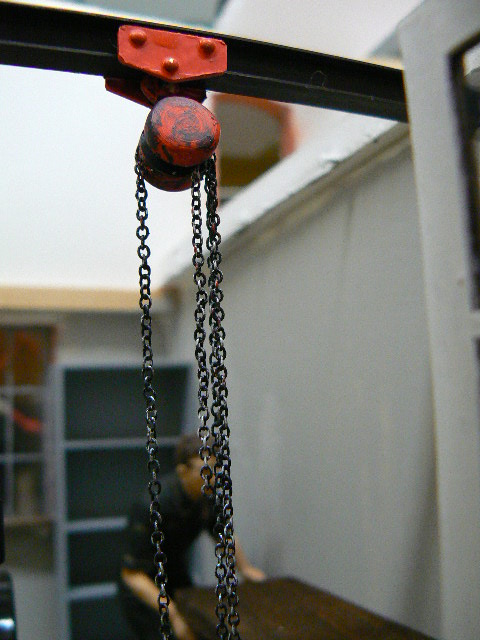

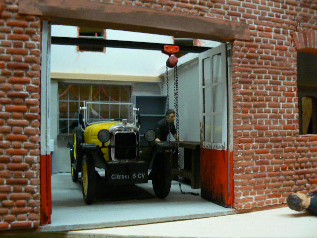

Le temps passe et voilà les premiers projets finit :
- le palan ( ce n'était pas rapide )
la réalisation simple avec peu de moyens , les crochets en pvc expansé un modèle maitre et moule en silicone comme d' habitude ( crochets qui pourrait servir a l'avenir pour l'attelage des wagonnets )
la chaine provient d'un magasin de " bijoux fantaisie " pour quelques euros ( hélas il n'y en avait pas aux puces )
le treuil un rond en résine de polyurethane tourné et percé ( modèle copié sur un modèle réel vu aux puces )
le chariot 3 clous laiton ( dont je me sert pour faire mes rivets ) 2 plaques en plastique et 4 galets avec du rond en plastique également le tout collé a la super glue et peint
et enfin la poutre en plastique vient de chez evergreen
voici quelques photos

Super ce palan #B6
Comme quoi avec pas grand chose... et une belle peinture :B3

Une vraie merveille !

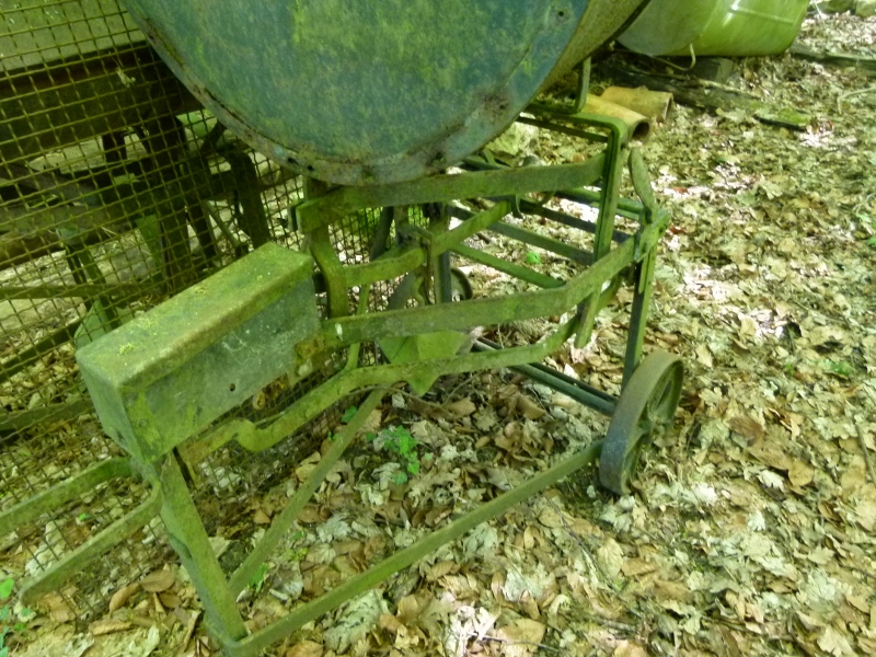

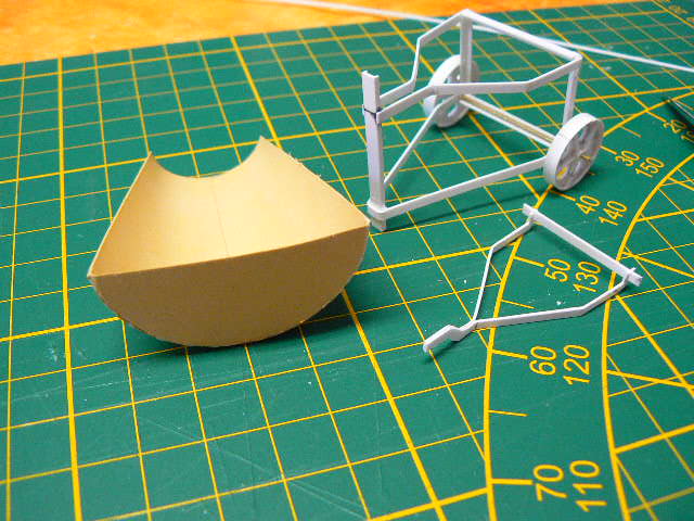

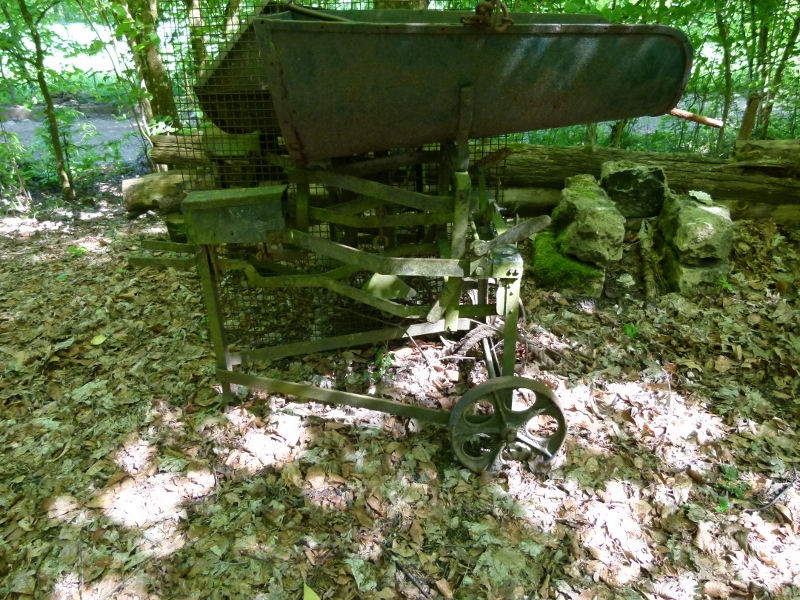

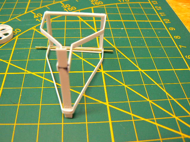

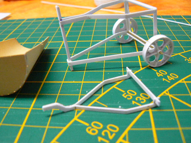

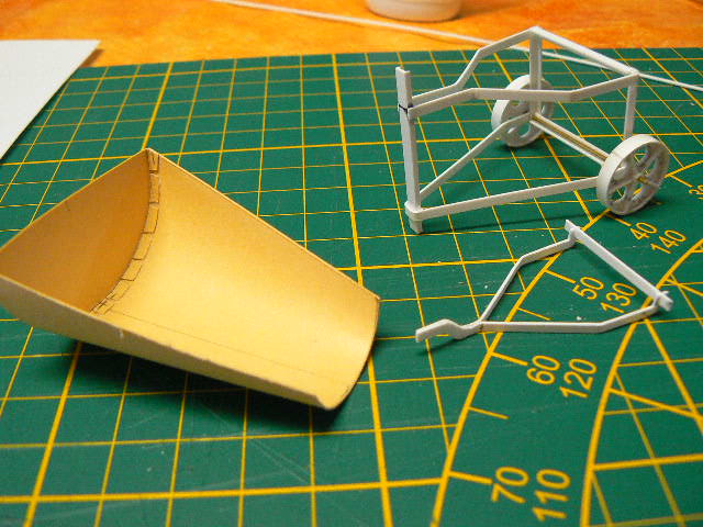

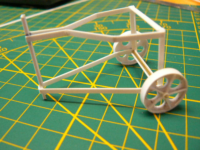

Petite interruption pour le garage , effectivement actuellement près de Verdun a Azannes il y a les " 80 vieux métiers " a ne pas louper si vous êtes dans le secteur et là, j' y ai puisé dans l' une de mes sources d'inspiration ; Il y avait une balance pour marchand de charbon et là photo , mesure et plan direction l'atelier et mise en chantier de la bête toujours au 1/18em il y aura également une herse , l'équipement pour le cheval..........et prochaine sortie si le temps le permet rendez chez mes amis de l' APPEVA ( voir les manifestations ) pour un dimanche merveilleux.....Que du bonheur :ipb-251 :ipb-251

Génial d'avoir trouvé une balance en vrai #B6 . Tu t'y étais frotté il y a plus d'un an (page 60) et je vois que tu as préféré tout reprendre à zéro pour être conforme à la réalité E2 .
Si tu le veux, tu peux m'envoyer tes relevés (MP ou "boîte à limaille") ou les mettre ici et je ferai une dessin pour tout le monde, genre viewtopic.php?f=2&t=10084&hilit=exposition+en+r%C3%A9&start=315#p387938
Enfin, d'ici quelques temps, parce que j'ai un autre plan sur le feu à finir.
"Ça peut toujours servir", comme disait l'autre #B5 .

on peut voir une photo de cette balance (la vrai) ?

Messagepar Patrick ze rabbit Deludin » 13 05 2018 à 14:02
Lorsque je fais des plans, il y a une part d' "à peu près" car certaines mesures ne peuvent être qu'approximatives : je pense à la hauteur de bâtiments à étage.
Méthode lapinesque : mettre une pige d'un mètre graduée tous les 10 cm devant le mur, et faire la photo de loin au téléobjectif pour diminuer les risques de déformation du cliché produits par le "grand angle".
Pour les cornières, c'est pareil : certaines ne peuvent être mesurées, mais on les déduit par rapport à d'autres dimensions.
Et puis comme il ne devait pas y avoir qu'un seul fabricant, on n'est pas à 2 cm près, même au 1/18e.

Pour vous tous et en particulier ptitrain voici les photos le reflet verdâtre est dû aux micromousse , c'est dans un bois et le contraste est un peu difficile m'enfin.......bon je retourne au boulot après cette petite pause :F5

Superbement reproduit, ce palan. E2

Avec le Ø des roues et la hauteur, plus une belle photo en élévation, on doit arriver à déterminer pas mal de cotes.
