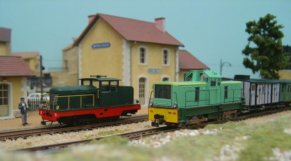

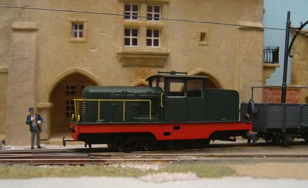

Tout ce que je peux dire, c'est que la préparation + peinture de ce locotracteur "Provence" a été encore plus simple que celle du "type Doubs" décrite et illustrée sur le fil locotracteurs CFD de Ivan/Shapeways (et a fortiori plus simple que celle décrite par Yves : pas de stylo à fibre de verre ni d'apprêt surfaçant ! ;) ) puisqu'elle n'a comporté qu'un "polissage" préalable à la lime plate sur les surfaces planes (parois de l'abri, du capot arrière, des jupes) et l'arrondi de toiture, une seule couche d'apprêt classique ("Fine surface Primer" de Tamiya) et une finition au papier de verre fin à l'eau sur certaines zones seulement (toiture + "pente" du capot arrière), avant peinture définitive (spray Tamiya AS13 "green USAF")...
Le beau capot avant #A4 n'a nécessité aucun polissage, qui aurait d'ailleurs mis à mal la fine représentation des nervures et des fixations de panneaux latéraux : c'est vraiment sur ces formes complexes que, justement, Shapeways excelle... :idea: : les seules rainures "parasites" ont concerné ponctuellement les traverses de tamponnement avant/arrière, et ont été facilement éliminées par limage sur la caisse encore "brute".
Mais je préfère laisser parler les photos :idea: sur ce fil... dont l'objet n'est pas la résine Shapeways. Ici, le "51" en manoeuvre sur la place de la gare...
... et là, en gare : rencontre de deux générations de locotracteurs "Montmirail" sous l'oeil vigilant du "châtelain" de la Bastide, toujours très intéressé par les mouvements de matériel sur le CFTE : ;)
