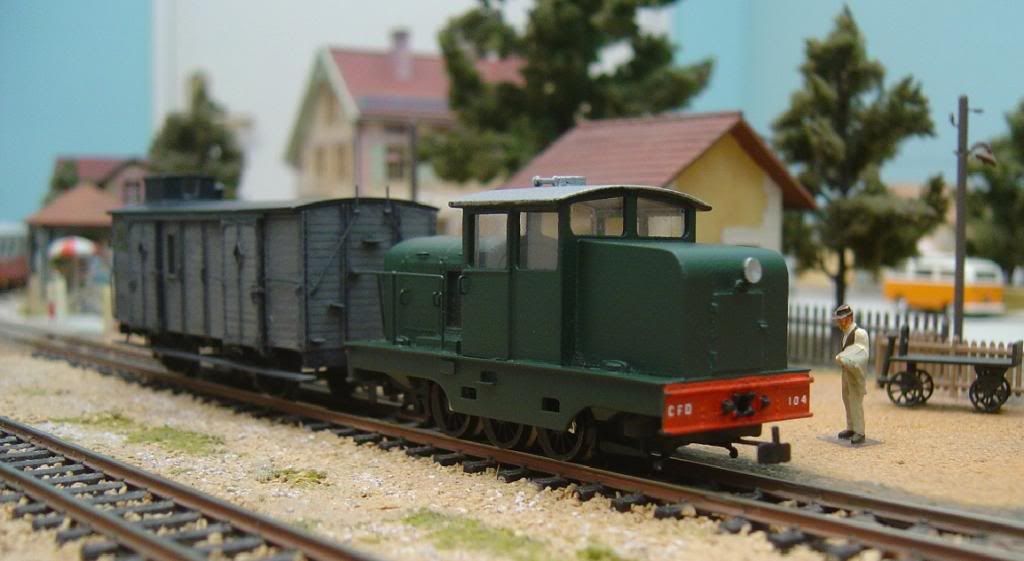

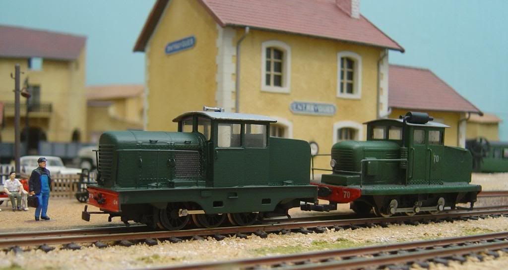

Bon, comme je vois qu'on vient d'attaquer une nouvelle page #B6 je mets une autre photo que j'aime bien, avec le "104" et le "70" ensemble...
... et une vue côté "capot arrière" : on ne l'avait pas encore vu sous cet angle-là, pas moins caractéristique que l'autre ! ;)
Les prochaines photos concerneront probablement l'inauguration officilelle du "104" (je ne manquerai pas d'envoyer un courrier au c.f. de Gaelaur ! :H1 ), à moins que ce ne soit l'arrivée du "51"... dont "l'usine du futur" (Shapeways) m'a confirmé la mise en fabrication.

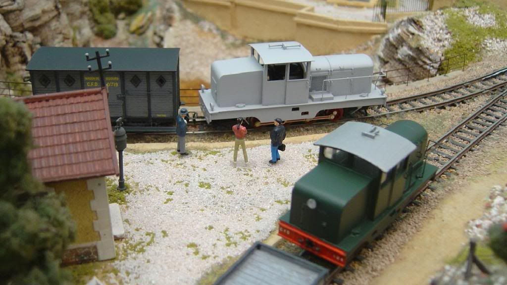

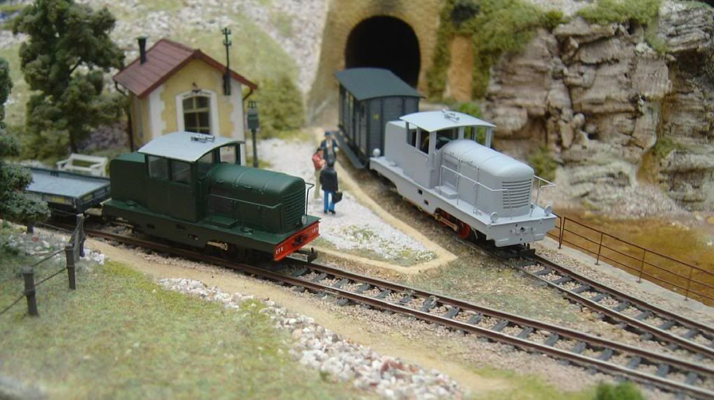

Bonjour ! inutile de chercher un quelconque train "spécial Halloween" au programme annuel du CFTE, peu enclin à la promotion des "fêtes" d'importation... #B8
... c'est donc un PUR hasard du calendrier si, ce 1er novembre, trois personnes ont vu l'apparition D9 à la Halte de la Bastide (ça arrive souvent à cet endroit !) d'un nouveau venu dans la livrée d'apprêt "fantôme" qu'il avait reçu le matin même :
Il faisait des essais en tête d'un très court convoi constitué du seul wagon-atelier (en cas de problème mécanique sans doute...) car pas encore lesté, mais les travaux de finition sur ce locotracteur ne devraient plus être très longs maintenant... :idea:
À une prochaine fois... avec un peu plus de couleur ! Image

Victor le chat a écrit:(...) La cabine est très très bien rendue ! Vous l'avez surélevée ? :F9 ...
Nan. J'ai fait comme d'habitude : j'ai triché. :mrgreen:
Exactement comme pour mon réseau, qui n'est en réalité qu'une planche mal équarrie où sont grossièrement cloués quelques bouts de rails : tout le reste est en "trompe-l'oeil"... :mdr2:
En fait, il y avait deux choses : :idea:
- tout d'abord, l'aspect translucide de la caisse "brute" qu'on a vu sur l'autre fil fausse complètement #A8 la perception des formes et des volumes. Ainsi, un autre défaut (dont je n'ai pas parlé) que je craignais au niveau des panneaux du capot avant... s'est révèlé inexistant après peinture : c'est pourquoi j'attendais de voir le modèle en peinture d'apprêt avant d'envoyer un "debriefing" à Ivan avec la liste des points améliorables, ce que j'ai fait ce matin.
- et enfin, j'ai très légèrement limé (d'un demi-millimètre, pas plus !) le haut et le bas des fenêtres avant/arrières pour leur donner une proportion un peu plus "haute", ce qui a suffi à changer la physionomie de la cabine... et sera facilement corrigé (le millimètre en plus) par Ivan pour la version définitive ! ;)
