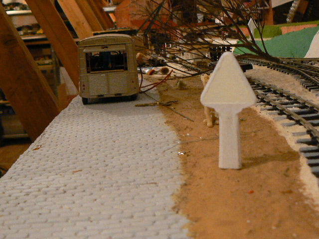

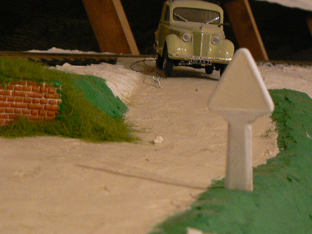

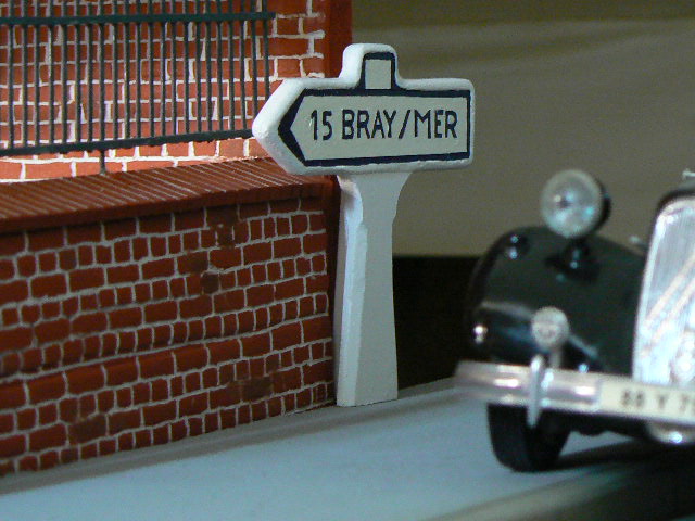

bonsoir a tous

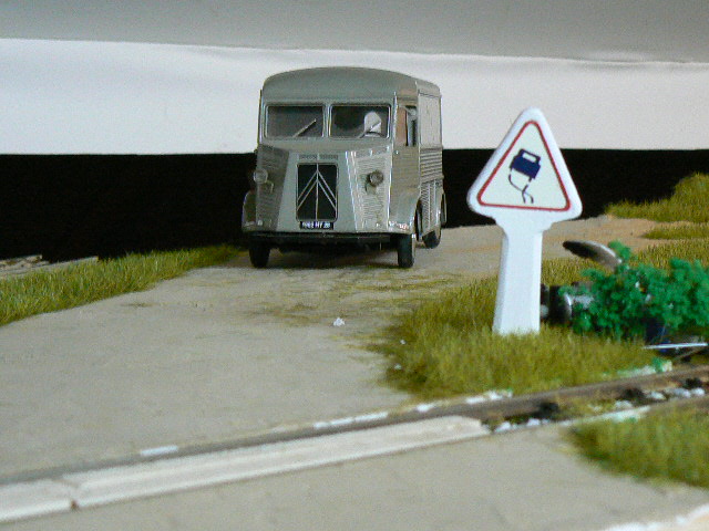

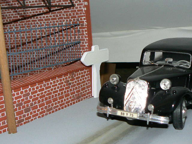

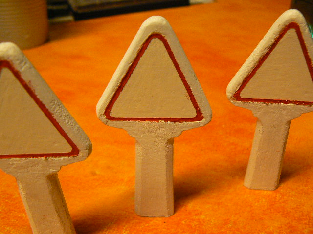

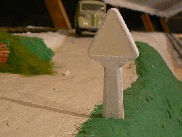

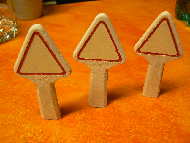

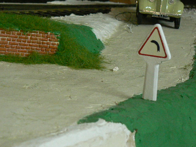

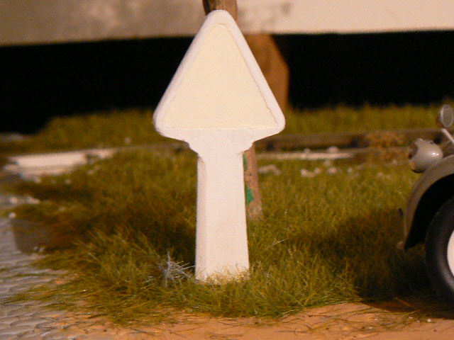

Bilan d'une dizaine de jours , les panneaux ont été poncés et réenduits pour réduire l'aspect trop granuleux , une couche de primaire ancorprim'o suivie d'une couche de peinture polyuréthane blanc mat a l'eau ; pour l' intérieur des panneaux la même peinture avec une mini goutte de jaune reste les indications en bleu foncé cerclée d' un liseret d'un millimetre a l'échelle , j'y réfléchi activement :F9 comment faire pour que ce soit régulier :F9 :F9 . Voici les photos à la lumière du soleil artificiel.....

Au 18e, ça a une sacrée présence E2 #B6 !
Sinon, pour les panneaux : sortie ordi et vernis brillant ou adhésif transparent (Vénilia, mais le classique "Scotch" ne jaunit plus, à présent) pour imiter le panneau émaillé.
Au 87e, ça rend très bien.

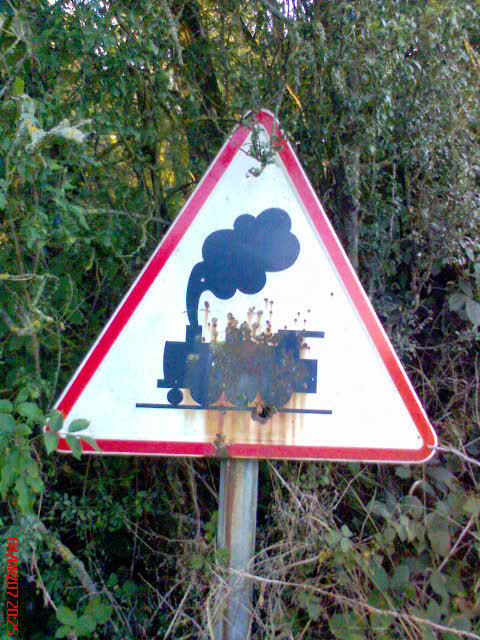

Et si tu utilisais le panneau que tu as photographié ?
Ah oui, suis-je bête, il faut que tu fasses un ziguezag sur ton décor pour que ça corresponde :paf ...

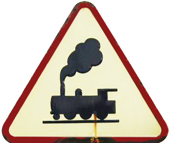

J'ai trouvé quelques panneaux A8 sur Nenette :
On doit bien pouvoir en faire kék'chose :F9

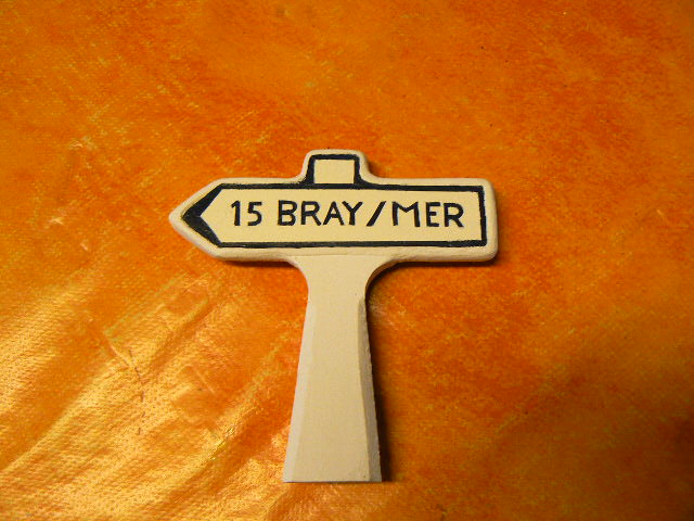

Messagepar cloclo57 » 19 11 2017 à 21:56
Merci les copains

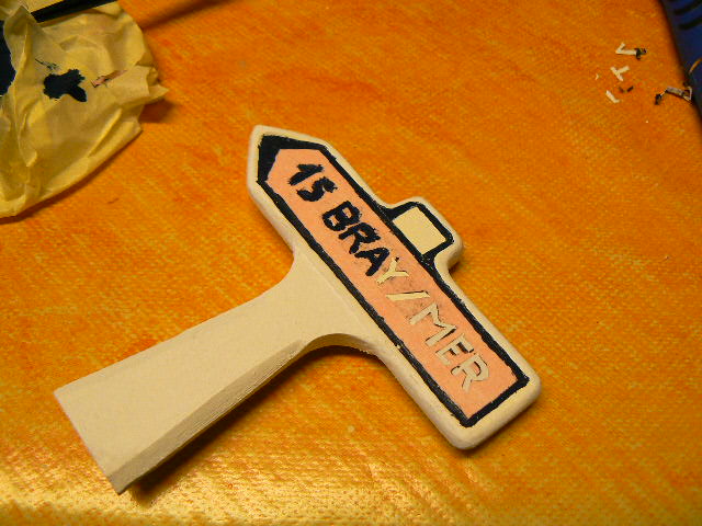

c'est vrai je n'y ai même pas pensé ..........je ne sais pas si a l' époque pour une petite voie étroite elle était signalée .....et puis mes panneaux sont disposés a 6m ( a l'échelle ) de la voie trop près.....bon je dévoile : un zigzag , un virage a droite ou a gauche , une route glissante cause la terre et pour la direction comme cela se situe quelque part dans le ch'nord entre Bray Dunes et Bray sur Somme ( idées issues énormément pour ce réseau pour sa source d'info ) donc sur le panneau indicateur de direction " Bray sur mer a 15km " .

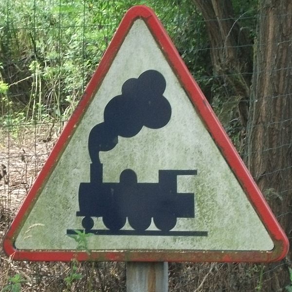

En voilà toujours un plus propre et "plat" :
Messages: 14858
Re: Mon réseau dépôt au 1/18em
Messagepar Patrick ze rabbit Deludin » 19 11 2017 à 23:23
...et pis l'autre :

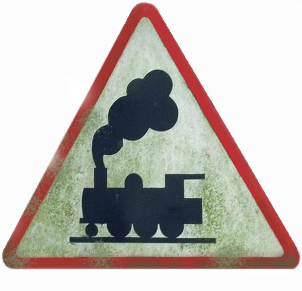

Messagepar YVES » 20 11 2017 à 20:29

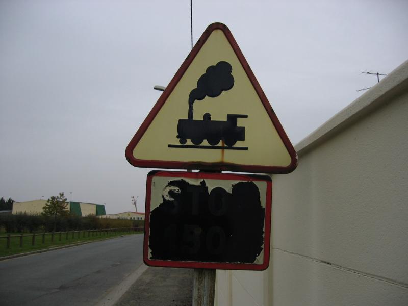

En provenance directe de la collection de Ph. Loubens...
... Un panneau de signalisation qui protégeait un PN de la S.E. dans l'Allier.
:maitre: :maitre: :maitre:
Messagepar Patrick ze rabbit Deludin » 20 11 2017 à 20:52
Sans doute vers 1909/1910. probablement des catadioptres aux 3 coins, mais d'un modèle triangulaire :D3 que je ne connais pas.
Panneau sur poteau métallique, donc pas compatible avec les panneaux béton bien plus récents ('faut que je finisse mon sujet sur la signalisation :oups2: ...).
Il faudrait regarder au dos s'il y a une date.

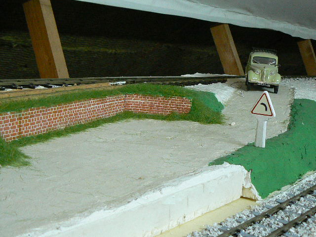

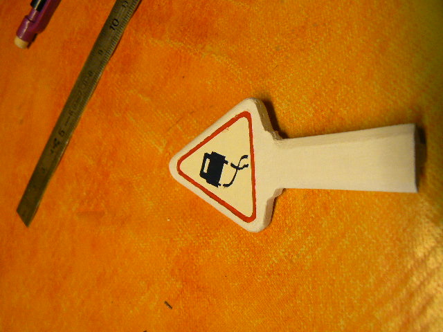

Messagepar cloclo57 » 26 11 2017 à 16:00
Bonjour a tous

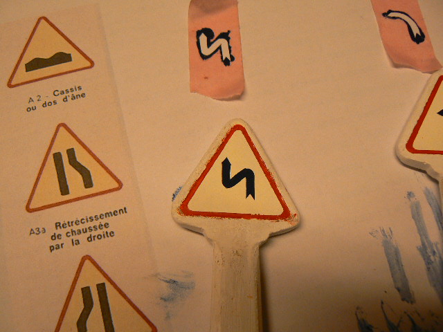

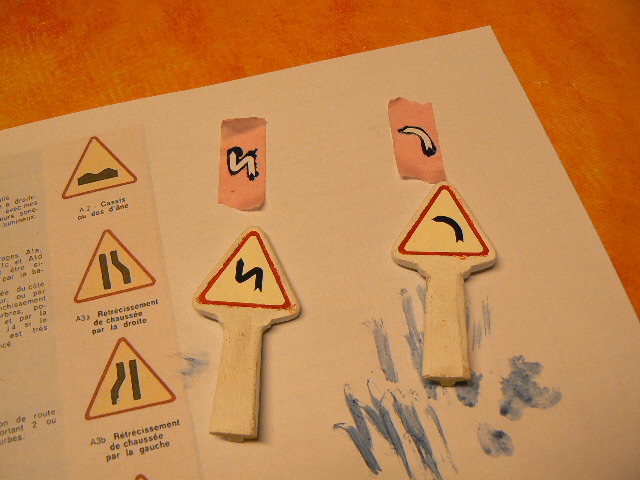

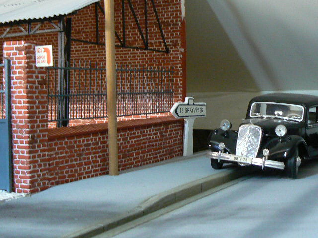

C' est presque fini , pour faire les lignes rouge du ruban adhésif " rose" a été utilisé, sa particularité colle sur des surfaces délicates ( type , peinture fraichement appliquée il est plastifié limitant ainsi le risque de peinture passant en dessous ) ; les pochoirs sont réalisés également avec ce dernier.

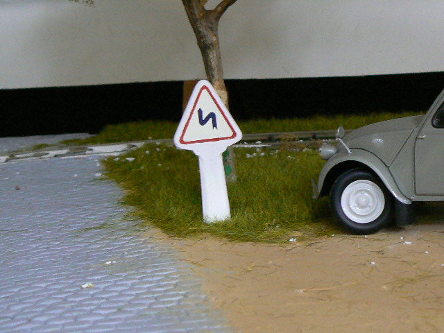

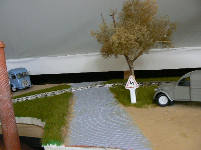

Messagepar cloclo57 » 26 11 2017 à 16:05

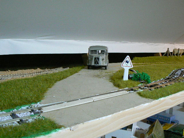

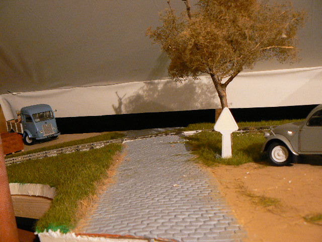

Mis en situation cela passe mieux

Messagepar Patrick ze rabbit Deludin » 26 11 2017 à 23:08
Boulot de dingue mais très réussi E2 .
J'avoue que je me serais contenté de faire les plaques émaillées à l'ordi puis "collées dans le trou" comme déjà expliqué.
Mais ce qui va pour le H0 ne passe peut-être pas pour le 18e :F9 .

Messagepar cloclo57 » 27 11 2017 à 19:56
Bonsoir Patrick et grand merci :oups2: :oups2:
Effectivement plusieurs raison :
- l'éclat de la peinture vu la taille
- petite différence au niveau de la dimension du triangle
- et la dernière pour faire la panneau indicateur de direction c'est sur mesure et comme la ville n' existe pas .
D'autres projets sont déjà en cours de réflexion.......Merci également a toi Yves
