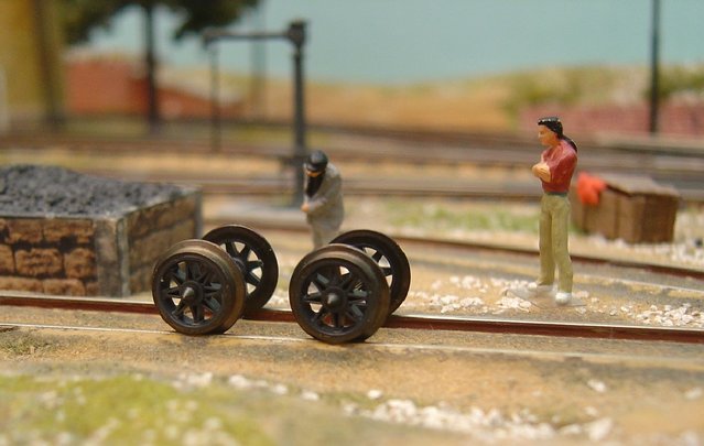

Les seules roues à rayon que je connaisse chez Bemo sont celles à rayons dits "élastiques", que Bemo monte sous ses matériels RhB "Old Timer". J'ai demandé à Godefroy Montmirail (il était de bon poil...) de sortir deux de ces essieux pour que tu les voies : :^)
Sans garantie de ma part, il pourrait s'agir de la ref. 5204-000 (essieux de remplacement pour les wagons de marchandise anciens) mais j'ai l'impression que le catalogue Bemo n'est pas très rigoureux sur ce point (rayons ou voiles pleins)... :F9

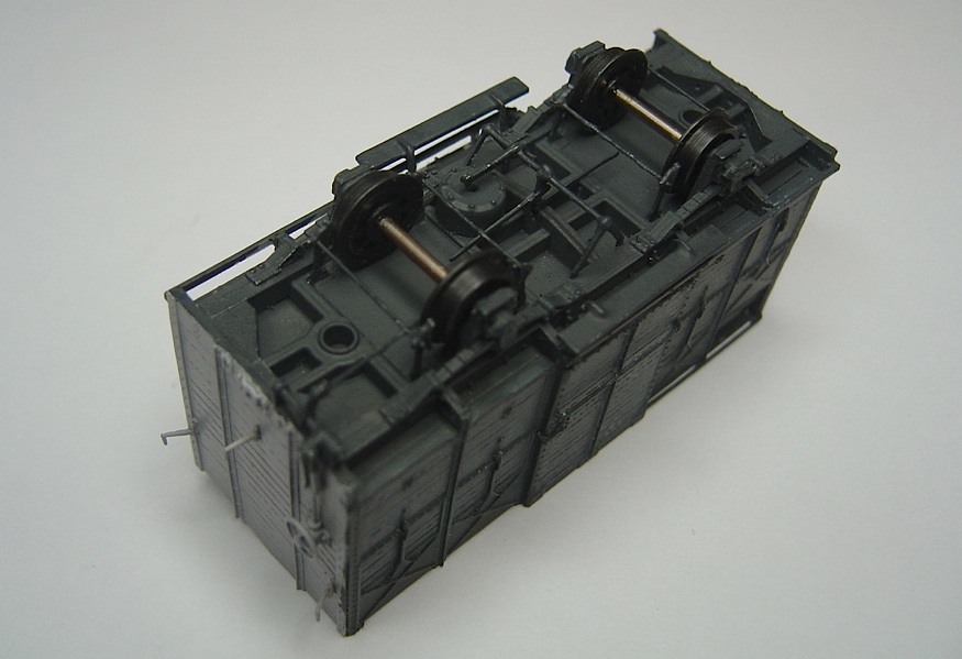

Pour compléter les photos de bernardhenri, voici celle d'un wagon CFD en cours de montage/peinture : on voit que la conception du châssis permet de recevoir sans problème un essieu converti de 12 à 9 mm. Seuls les sabots de freins ne seront plus en face des bandages... mais qui le verra vraiment ? ;)
