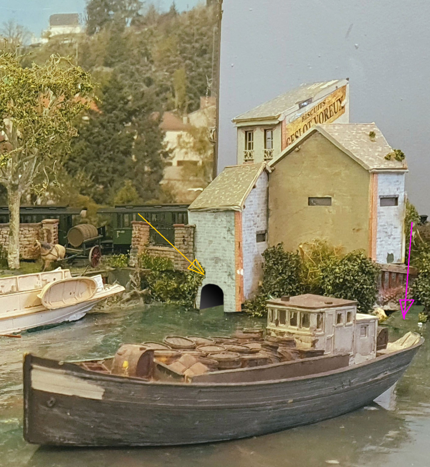

Nouveau bâtiment à droite qui sera noyé dans deux saules pleureur pour qu'ils se reflètent dans l'eau

Messagepar YVES » 25 07 2022 à 12:53
C'est quoi ? Un vieux moulin ?...
Re: La rue des deux gares
Messagepar pierrecab » 25 07 2022 à 13:00
Merci de me l'avoir soufflé car en fait c'est ce que je pensais décider mais je me demandais si c'était crédible d'autant plus que c'est censé être ma résidence principale personnelle et ça me fait penser à un moulin sur le canal du loing près de Dordives E2

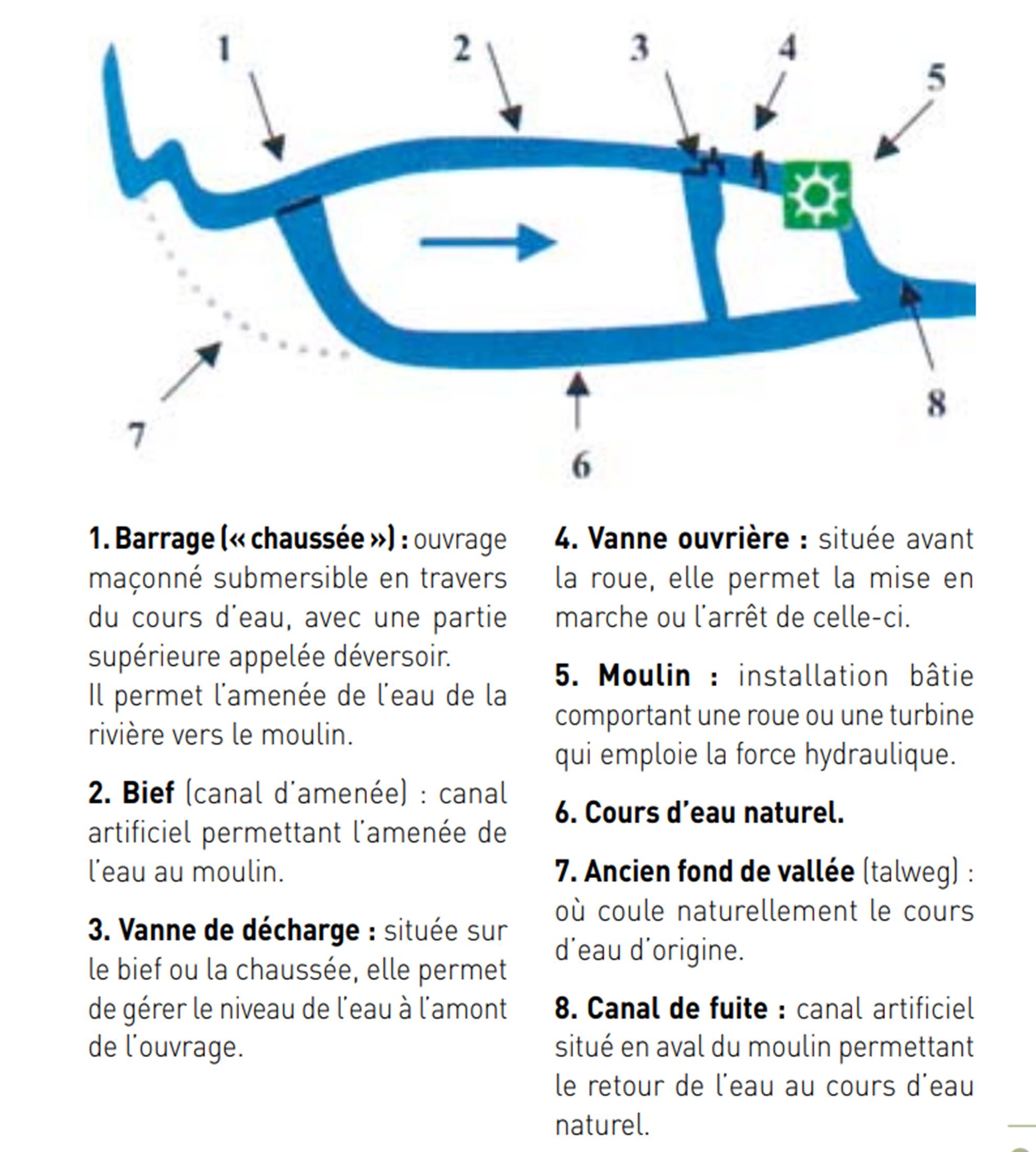

Un moulin, pourquoi pas : la partie la plus étroite des bâtiment se prêterait bien à une installation industrielle = pas une roue à aubes mais des turbines. De toute façon, c'est à l'intérieur de la construction, ça ne se voit pas.
La hauteur de l'édifice conviendrait parfaitement à une minoterie : l'entreposage du grain au dernier étage, les plansichters au niveau intermédiaire, la réception/livraison au rez-de-chaussée.
Mais pas de moulin sur un canal : il faut une différence permanente du niveau de l'eau entre "avant" et "après" roue ou turbine, incompatible avec l'eau calme d'une voie de navigation.

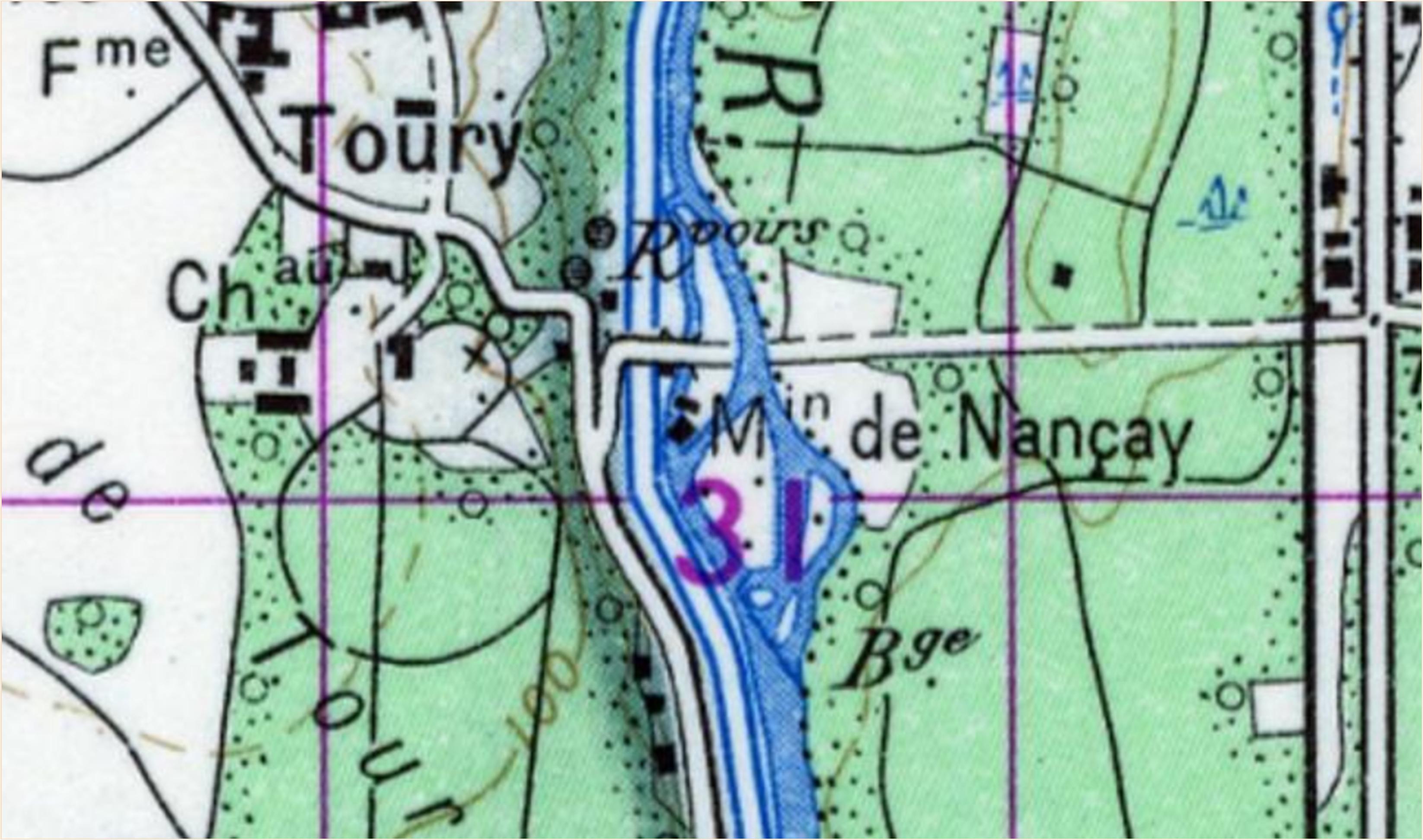

Le moulin dont tu parles se trouve sur le Loing, parallèle au canal à cet endroit, la CP est trompeuse :
Donc ton moulin peut très bien se déverser dans le port... sauf si c'est un canal car on gère la quantité d'eau à y amener, les "rigoles" ne s'y déversent pas en permanence. Mais bon, licence poétique...
En tout cas, à voir les péniches freycinet (38,50 x 5,05 m), c'est de l'eau douce !
Voilà à quoi ça pourrait ressembler :
En jaune, la sortie du moulin après que les eaux aient faire tourner les turbines.
En rose, le cours d'eau naturel, qui sert aussi de décharge au moulin.

Ah oui, les aménagements de cours d'eau pour un moulin à eau sur une rivière, c'est ça :
... Si j'esssplique pas H4 ...
Messagepar pierrecab » 25 07 2022 à 17:25
Merci c'est plutôt bien expliqué et en plus comme tu vois sur la photo j'ai toute la place qu'il faut pour...... :mrgreen:
Messagepar pierrecab » 25 07 2022 à 18:16
J'avais pas vu ton premier message avec la photo et les indications c'est une bonne idée je pense faire ça #B6
