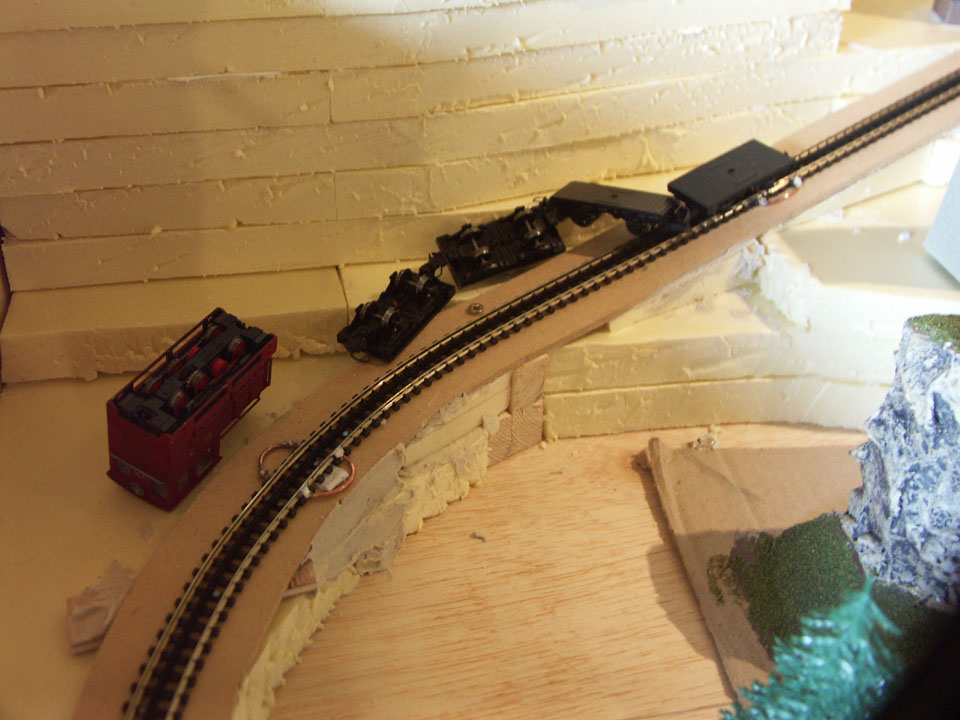

J’ai acheté des trucks HOe Tillig qui me permettent d’avoir des wagons courts comparables aux wagons N, plutôt que d’avoir à reprendre des bases de wagons N.

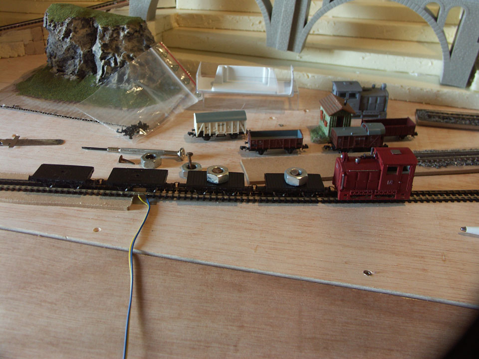

Un train avec 4 trucks ne pose aucun problème. Puis j’ai fait des tests de charge avec des écrous de différentes tailles et là ce fut la cata.
J’en ai déduit que c’est le poids du train qui pose problème. 4 wagons de 11g chacun ça va, par contre dès que le poids total dépasse le 50 g, la loco devient instable et est soulevée par le poids du train à la moindre irrégularité dans la voie. Ca se produit dans la rampe à 20% toujours à la descente. J’ai essayé de lester la loco mais son mouvement devient saccadé.
En conclusion il faut respecter ce pourquoi la loco a été conçue : tracter un train de 45g maxi avec des wagons courts (50 mm).

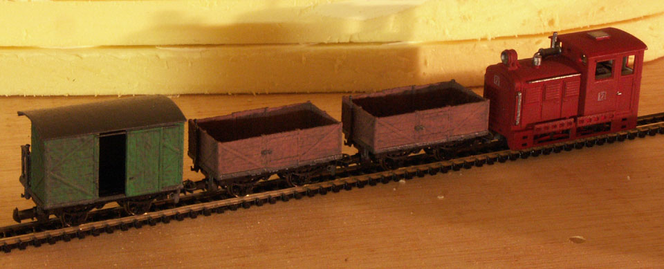

Voilà j’ai reçu mes éléments en impression 3d.

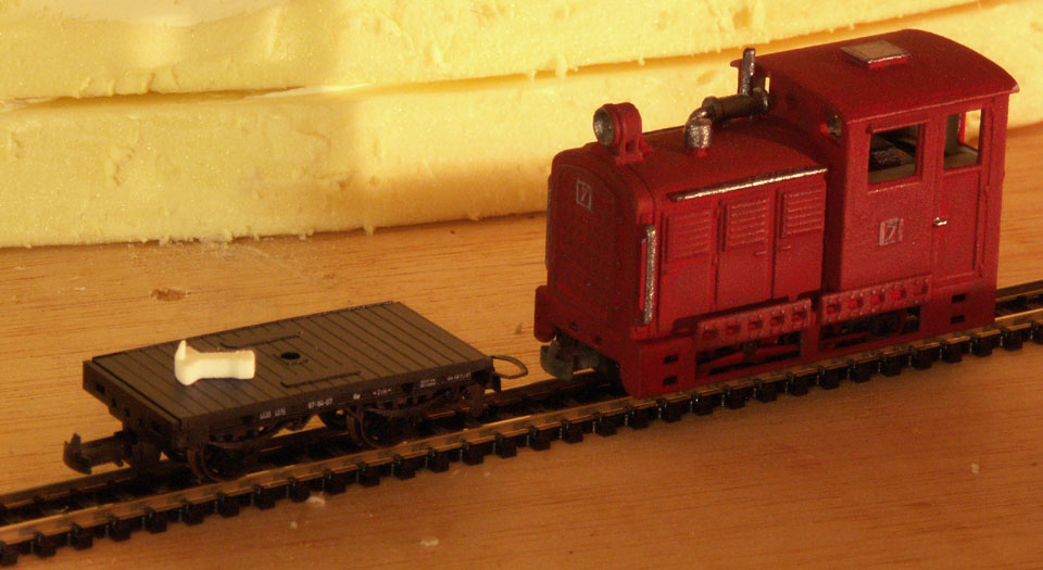

J’ai fait un attelage pour la loco N : version brut en blanc, version peinte montée. Il a fallu poncer légèrement l’extrémité car le matériau était trop rugueux, la boucle du wagon ne montait pas.
J’ai peint aussi les caisses des wagons et voilà j’ai mon petit train qui roule sans pbs. Il faudra encore faire un certain nombre de wagons (voyageurs notamment). Les caisses des wagons font 4 m de long par 2 de large (à l’échelle).
Mr Béton

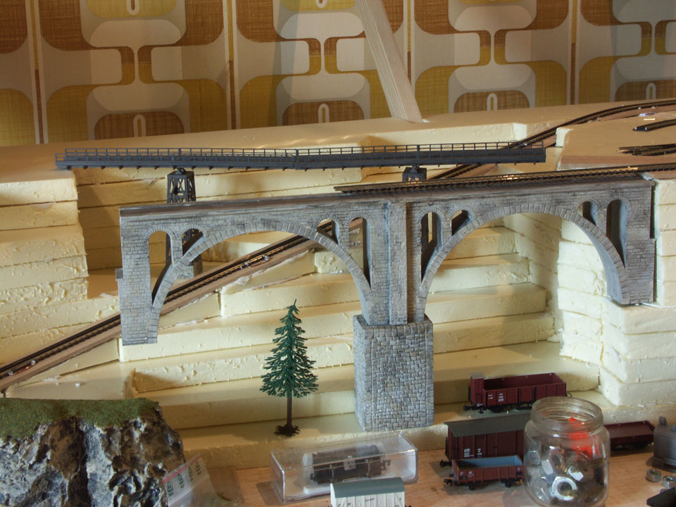

Après la longue mise au point du matériel roulant, voici un peu de progrès sur le réseau avec la réalisation des viaducs.
Le viaduc 1, Kibri N, est en place. Je ne pense pas mettre de rambardes, étant donné le gabarit du train. L’inspecteur du travail va râler.
Je me rends compte que mes wagons ressemblent à ceux des premiers trains du XIXe siècle.
Les viaducs 2 et 3 sont patinés et près à être monté mais le viaduc 2 (en pierre) ne me satisfait que moyennement. Les arches Kibri N s’harmonisent mal avec la base perso en dépron, les joints des pierres sont trop différents. Je me demande si je ne vais pas faire un pont 100% perso.

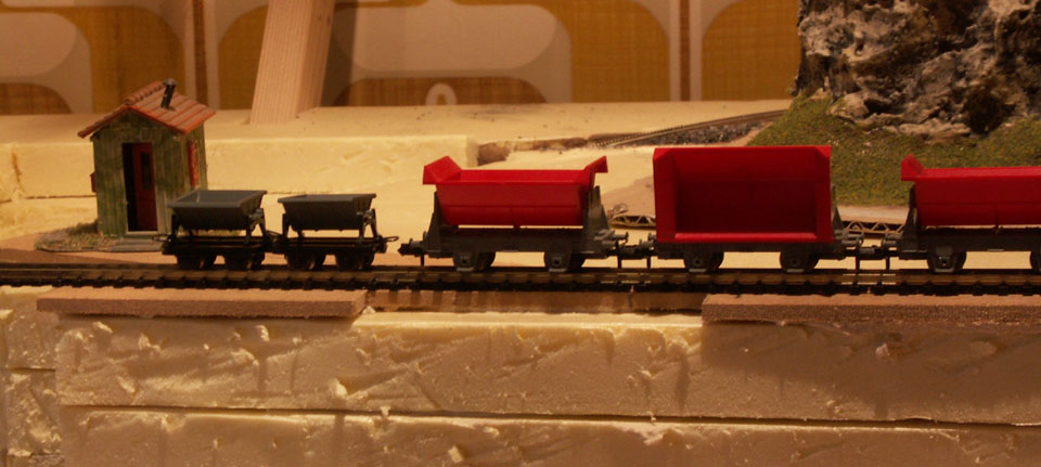

J’ai complété ma flottille de wagons avec 6 wagons de mine Fleischmann. Rappelons qu’ils sont théoriquement à l’échelle N. Pourtant par rapport à des wagons HOe Roco (à gauche sur la photo), ils ont l’air déjà très gros. Par contre ils sont fonctionnels.
Reste plus qu'à leur mettre un attelage HOe.

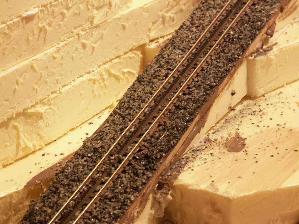

Sinon j’ai peint et ballasté la rampe inférieure. Il faut encore que ça sèche pour nettoyer.
Un truc à noter, si la couche de peinture sur la crémaillère est trop épaisse et bien ça peut faire dérailler la loco ! J’ai été obligé de gratter des dizaines de dents. Heureusement la peinture acrylique accroche mal.

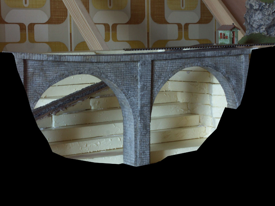

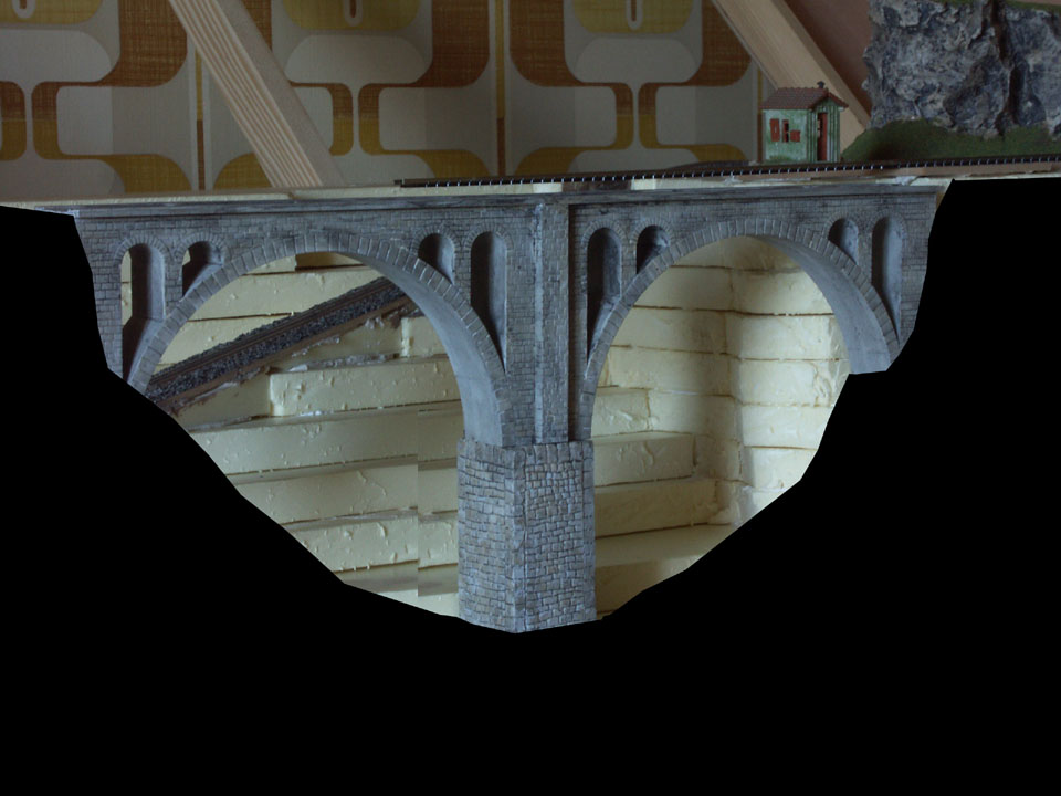

Je réfléchis au viaduc N°2 de mon réseau et j’hésite. Donc si je pouvais avoir des avis éclairés. Ce viaduc est particulièrement important esthétiquement de par sa taille et sa position centrale. Je pourrais mettre des arches plus nombreuses et plus petites mais je cacherais ce qui se passe derrière, y compris au niveau de l'accès.
Longueur 40 cm, hauteur 18 cm, largeur 4,5 cm.
Au départ je prévoyais cet assemblage d’arches Kibri avec un pilier fait maison.
Mais j’ai modifié la rampe supérieure (diminution de la pente max à 15%) qui commence maintenant sur ce viaduc. J’ai donc réalisé un nouveau viaduc entièrement fait maison. J’aurais pu toutefois reprendre la première version mais la greffe risquait d’être peu esthétique.
Ci-dessous une variante (photoshopée) avec une grosse pile. Ca fait plus costaud.
Quelle version semble la plus satisfaisante ?

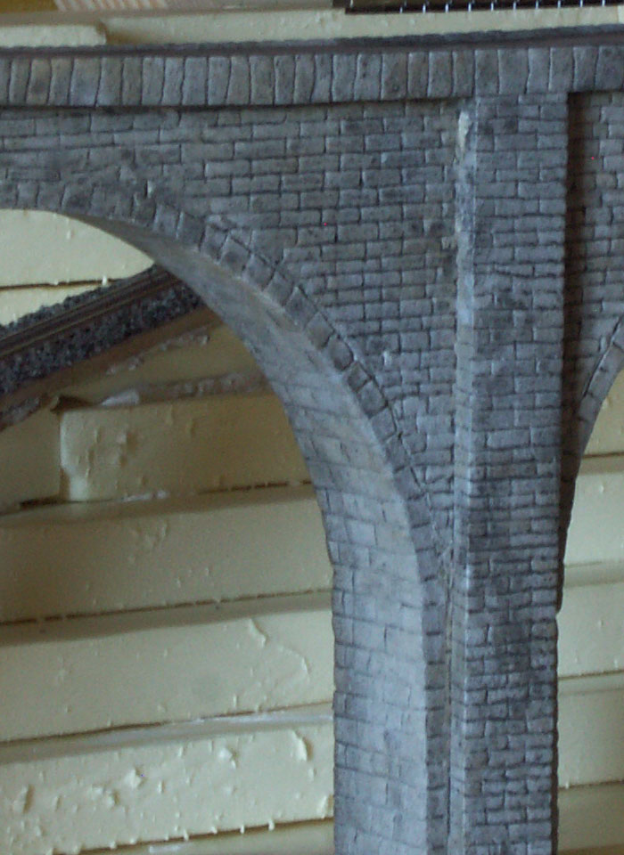

Une vue de près du viaduc. Saurez-vous deviner en quoi il est fait ? (et c’est bien fait ou pas ?)

Messagepar lernkern » 17 06 2015 à 16:39
Ca peut etre quelque chose comme Depron et la gravure est fait avec un crayon?
Et oui, je trouve ca tres bien fait. #B6
Ton reseau, il me plait beaucoup!-)

Messagepar Mr Béton » 18 06 2015 à 23:17
Oui c’est bien du dépron gravé avec une sorte de tournevis émoussé. Je trouve des défauts, il fait un peu trop rustique, certaines pierres sont mal dessinées mais bon on va dire que c’est bon comme ça. De toute façon je ne pense pas pouvoir faire mieux.

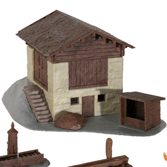

J’ai toujours été admiratif de la gamme Grevasalvas de Kibri – pour une fois des reproductions fidèles de chalets de montagne - et j’ai donc acheté la grange, le premier bâtiment du réseau.
Évidemment aspect 100% plastique, l’illustration de vente ne ment pas !
Donc un peu de peintures acryliques (c’est si pratique) et voilà le résultat. 2 couleurs pour les murs, 2 couleurs pour le bois et 4 pour le toit en lauze et l’escalier.

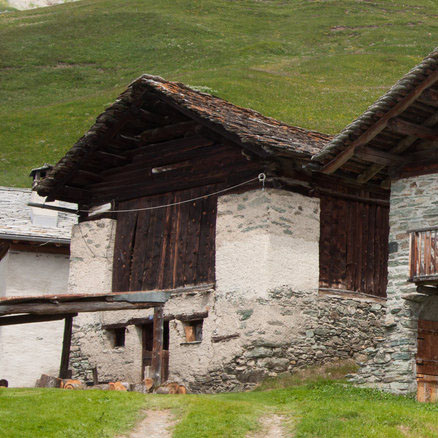

Voici l’original ( ?). L’aspect pierre juste apparente aurait été difficile à rendre.
