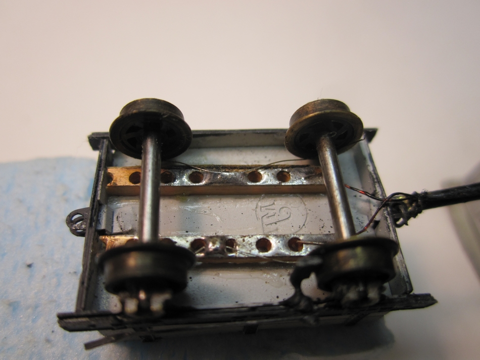

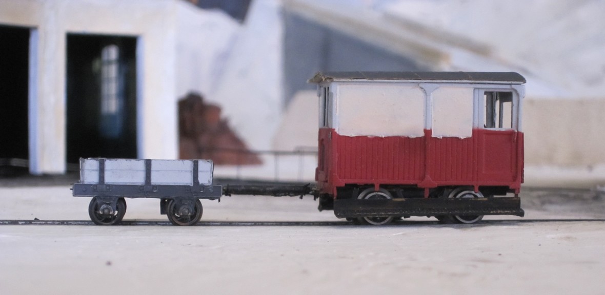

Le lorry de Marcel Jolly Modélisme :maitre: :maitre: fait partis des éléments nécessaire au réseau.
Je l'ai monté en suivant la notice et le tuto de Beyer-Garrat (sans le chargement). :ipb-279 :ipb-279
Ma draisine Interfer ne passait pas au ralenti sur les aiguillages Bemo grand rayon, la lacune électrique du cœur de l'aiguille est trop grande. H4 H4
Pour augmenter l'empattement électrique, j'ai mis des prises de courant sur le lorry. 8-) 8-)
Et le tour est joué. :ipb-251 :ipb-251

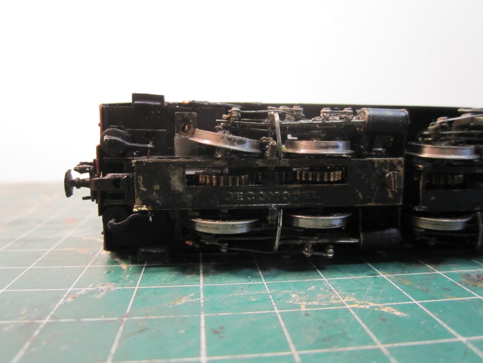

Du coup la Mallet 020-020 en a profitée pour tomber en panne D9 . Rupture d'essieu (poils aux yeux) H4 H4 .
En fait une roue s'est désolidarisée de son axe.
Le SAV de Gécomodel est d'une redoutable efficacité E2 E2 , j'ai reçu en une semaine les pièces de remplacement d'une machine achetée 20 ans auparavant. E2 E2 E2
Démontage et remontage complet 8-) ,j'ai hésité à mettre un éclairage fonctionnel comme Storm sur sa Mallet :? ,ce sera pour une prochaine révision.

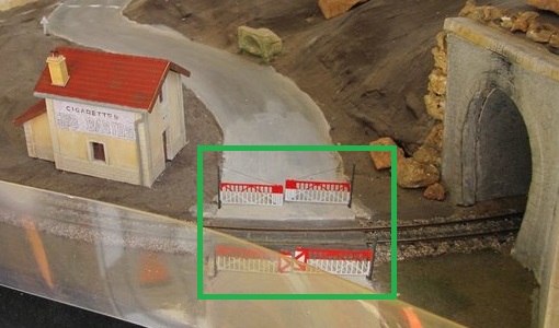

Puis-je poser une question? Les barrières sont fabriquées maison ? Sinon, le fabricant?
Intéressant pour mon PN Marveillac en H0m:
Jelle Jan
http://HFWagen.de - Les wagons à voie etroite de la Grande Guerre
JelleJan
Messages: 48
Enregistré le: 08 10 2014 à 10:51
Localisation: Pays Bas
Re: CFC : U trinighellu di Trinighellu
Messagepar Alain » 29 10 2014 à 23:44
Merci,
Les barrières INTERFER, #B6 #B6 que l'on peut motoriser.
Alain.
