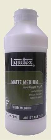

Plutôt que de mettre une fortune en araldite..du médium n'irait pas?
Diluable comme la colle vinylique c'est peut être aussi pratique?

Qu'est-ce que le médium ? Je ne connaissais pas ... :F9

Messagepar La Mouette » 03 02 2014 à 14:48
Si la vinylique n'a pas fonctionné (c'est quoi le problème d'ailleurs ?), je doute que le médium acrylique (qui est de la vinylique sans agent durcisseur) fonctionne. :D3
Médium mat Liquitex (le meilleur) :
