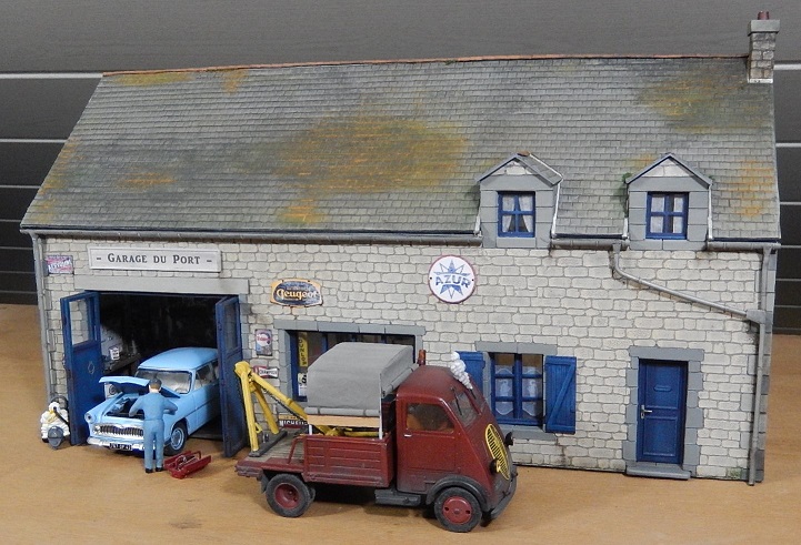

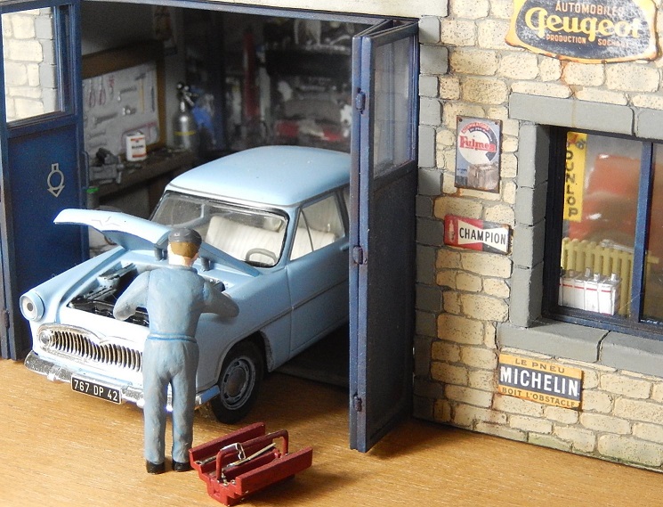

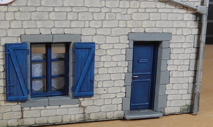

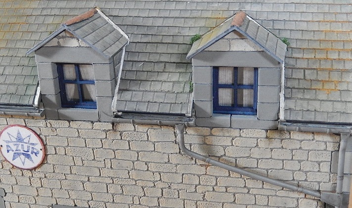

;) allez,un peu de bâtiment (le garage enfin terminé....)
;) C'est tout pour aujourd'hui...

C'est chouette E2 ! ...toute ma jeunesse !

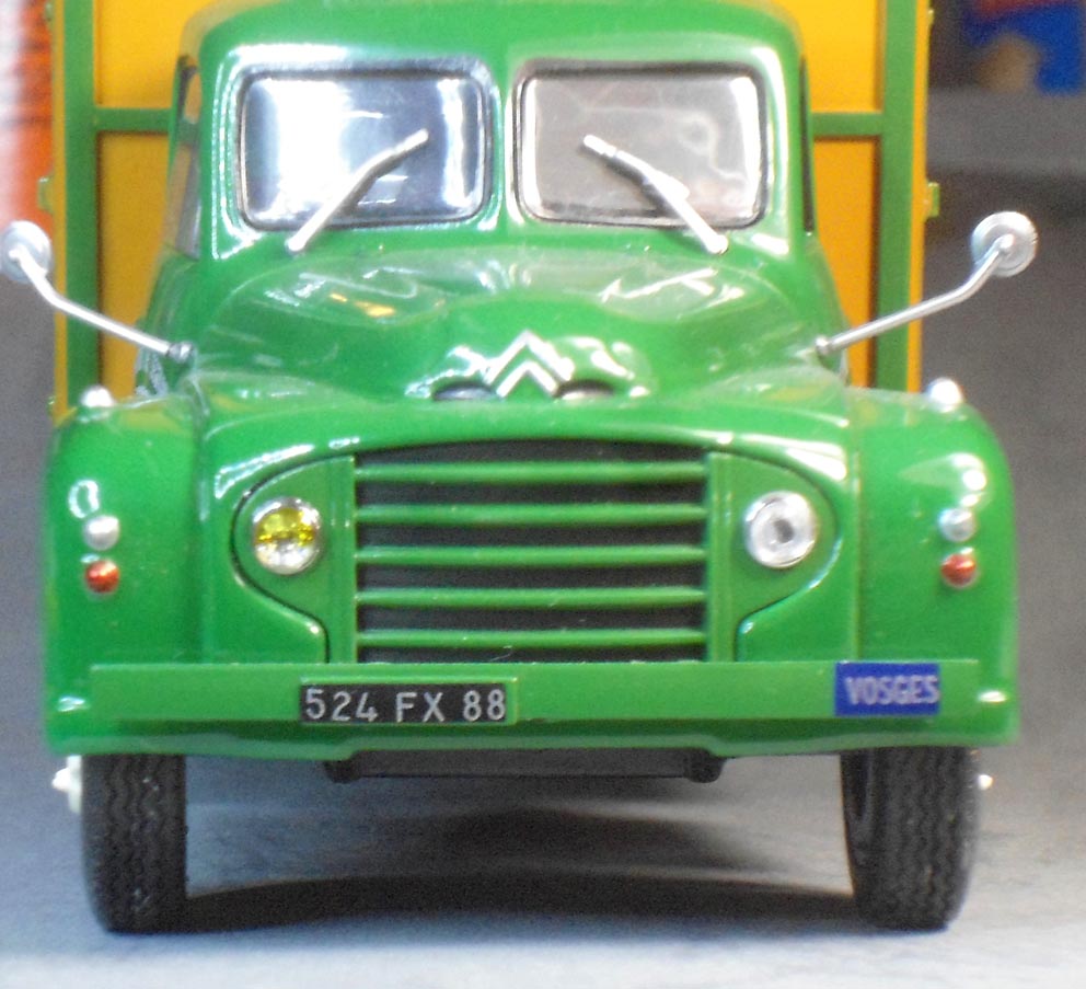

Ce qui me gène dans nos réalisations au 1/43e, ce sont ces véhicules routiers dont les phares "œil de poisson pas frais sur l'étal" semblent provenir d'un vieux stock de chez Norev #B7 . Et en plus ils sont blancs.
Quand je veux améliorer à moindre frais, je pose des phares achetés là :
http://www.legende-miniatures.com/phares/index.html
Avec ou sans bord chromé, selon les modèles, je les prend blancs et passe un coup de vernis jaune en demi-cercle sur la partie supérieure : on est prié de mettre des boules Quiès, car le résultat est criant de vérité.

;) effectivement, pas mal du tout ces phares, je ne connaissais pas !
si on compare à la Simca du garage...il y a un monde ...
A retenir !

Bon, y'a d'autres fabricants que celui cité, mais là, y'a l'embarras du choix ce qui n'est pas toujours le cas.
Chez Dinacar, on a du mal à s'y retrouver :
http://www.dinacar-modelcars.com/PBCata ... %201/43%E8
Sinon, voir chez l'ami Pichon et Haxo Modèles :
http://www.haxomodele.fr/?page=Acc%20ve ... s%201%2F87
C'est la page du 1/87e, parce que ça marche aussi très bien pour cette échelle. Mais c'est juste une histoire de Ø.

Joli !
Re: Port Frezac'h en Oe...le début
Messagepar ECHOES 74 » 27 02 2017 à 19:51
Il est beau ce garage !
Construction perso intégrale ?
Carton plume ?

Messagepar Tchou_tchou 01 » 28 02 2017 à 14:04
;) carton plume et revêtements Redutex pour la façade et le toit
Huisseries....d'un artisan (je ne sais plus lequel :oups2: ), sauf portes de garage, home-made

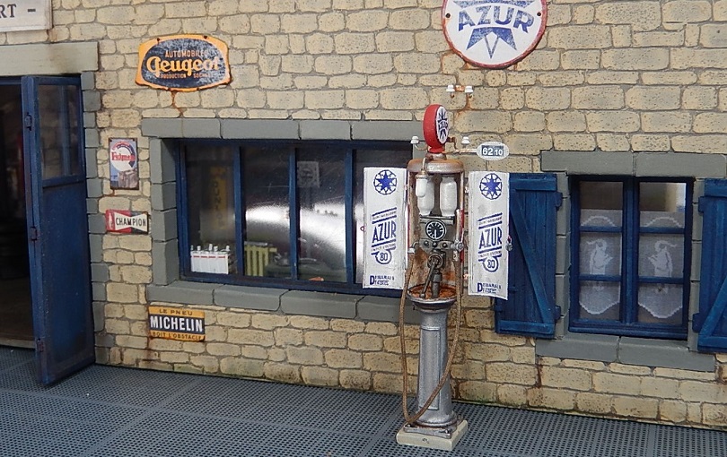

Messagepar Tchou_tchou 01 » 19 03 2017 à 16:46
;) avec la pompe, c'est quand même plus simple.. :D

Messagepar YVES » 19 03 2017 à 18:07
Superbe et trés détaillée cette pompe. D'où provient-elle ?
Messagepar Tchou_tchou 01 » 19 03 2017 à 19:38
c'est un kit résine/laiton Hauler, plus prévu pour du 1/48
J'ai plusieurs trucs de chez eux : outils, grilles de bâtiment, une pompe à eau de village, des bidons et burettes divers,...
c'est assez fin
Tchou-tchou 01
Tchou_tchou 01

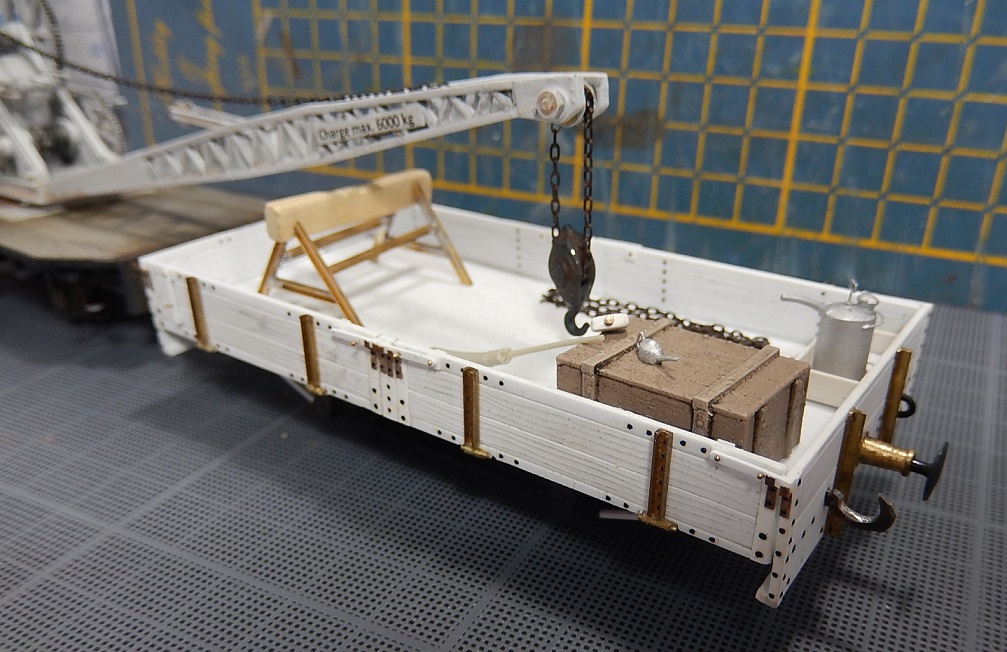

Messagepar Tchou_tchou 01 » 03 05 2017 à 20:31
;) Bon, on avance un peu...
après la grue, le wagon qui va avec !
Manque encore les attelages (les vrais et les factices), mais on mettra ça après la peinture .
Me suis amusé avec les tampons : modifiés pour les rendre fonctionnels, usinage du fût, ressort et cale à l'intérieur.
Voilà..

Joli wagon, la photo permet d'apprécier le travail de détaillage.

E2 E2 E2 Et les tampons , quelle en est l'origine.
