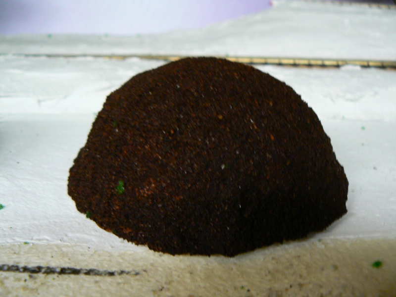

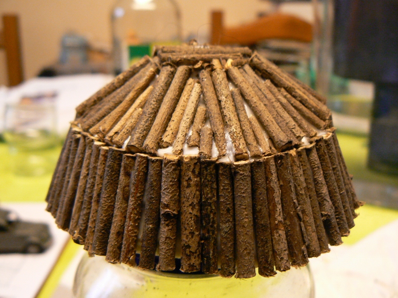

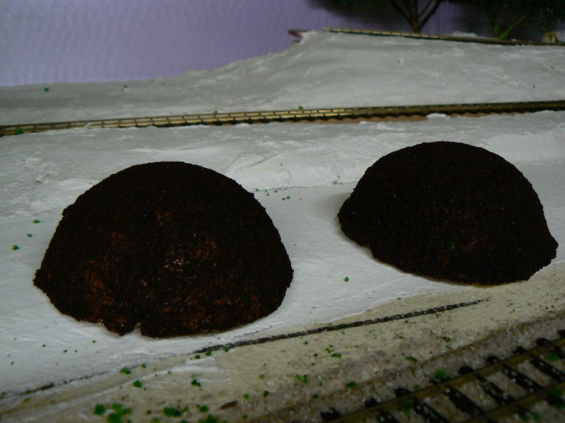

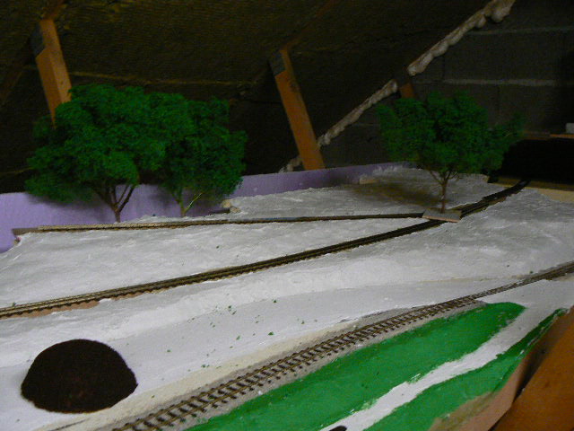

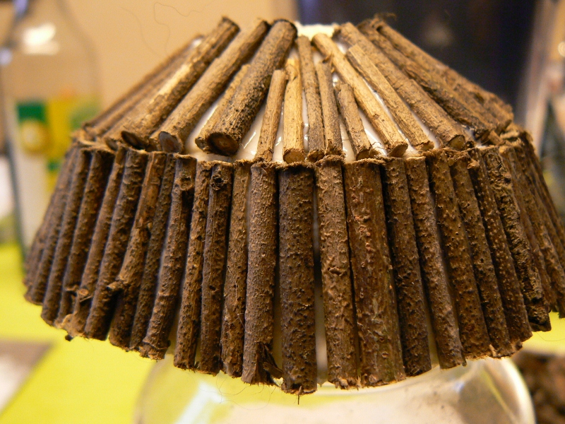

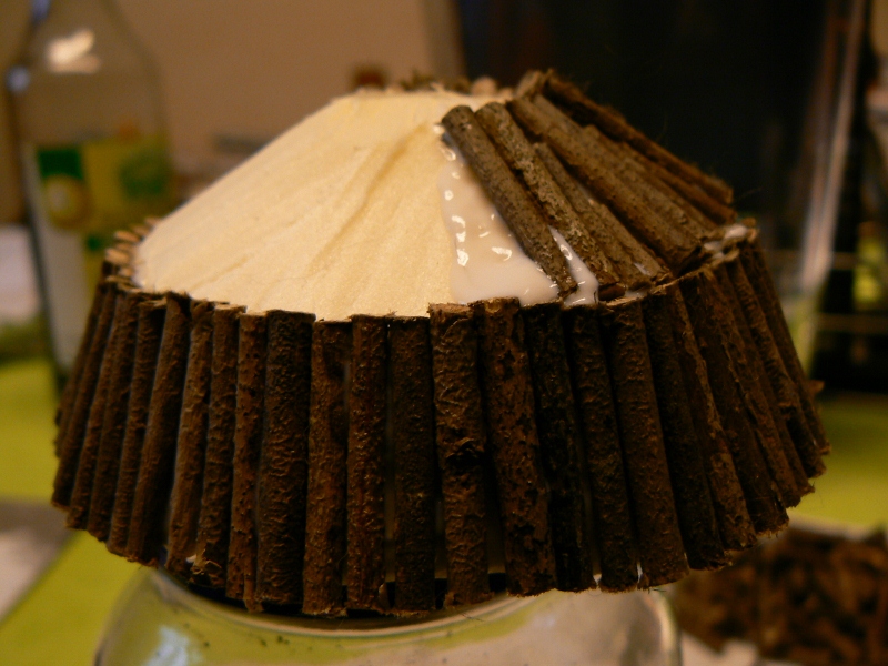

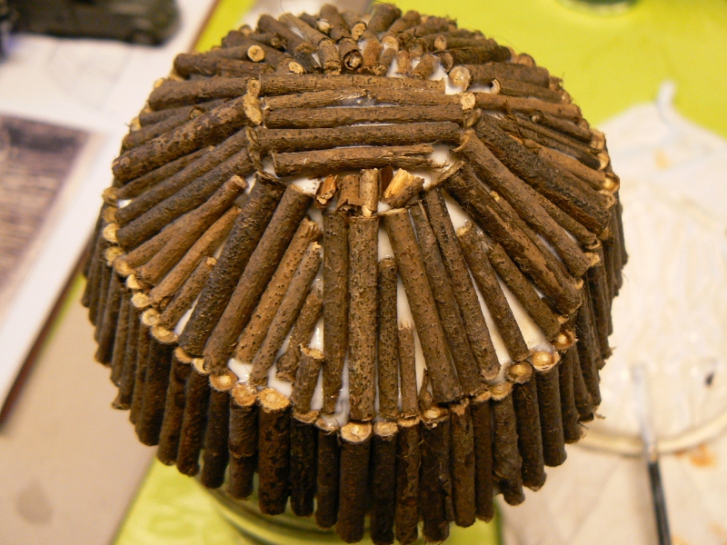

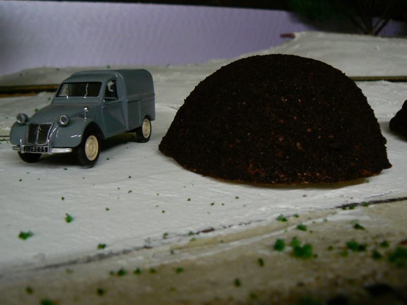

Comme promis voici quelques photos de l'évolution la partie droite est recouverte d'enduit de pate a papier, vu la température je pense qu'il faudra environ 3 semaines de sèchage .En attendant voici la fabrication des meules une base de styropor recouverte de pate a modeler sèchant a l'air mis en peinture recouverte de............. de marc de café qui reproduit assez bien la couleur de la terre des bois . Le 2em modèle de meule est toujours réalisé sur la base de styropor mais recouverte de fines brindilles sec dans la foret ,coupées es a 2.5cm de long ,enfermées une après midi entière dans un bocal avec du xylophene, sèchées toute la nuit. Ce matin il n'y avait plus qu'a coller les morceaux sur la base et voila le résultat a bientot pour la suite du programme..........Claude :F5

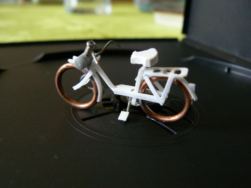

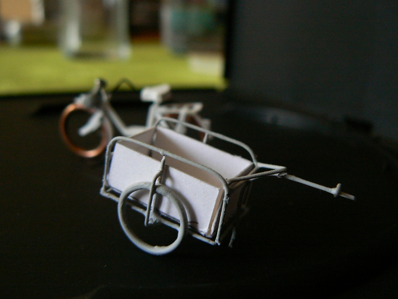

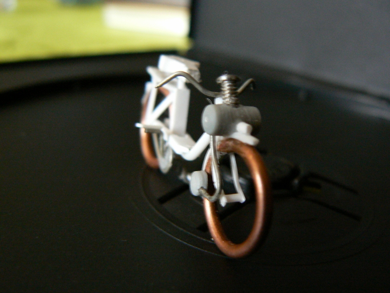

pendant le sèchage de la colline les températures deviennent trop froide -12 dehors +7 dans les combles.je reste dans le salon a 21° au chaud et je m' occupe a................cela toujours au 1/43em.

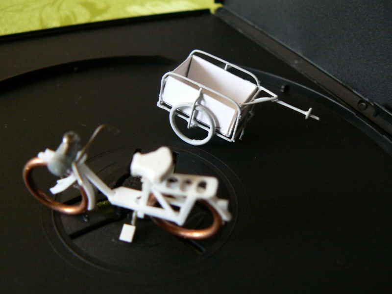

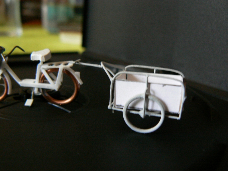

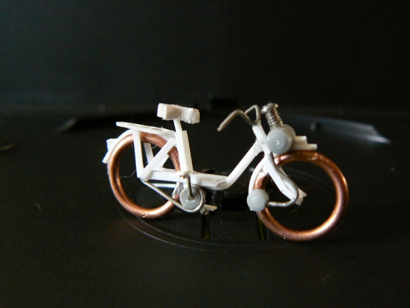

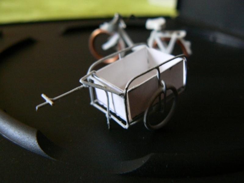

Est-ce tout scratch? :D3 très MIMO les roues du solex....joints de plomberie en cuivre ,je suppose? #B6
Buffalo Bill
Messages: 2987
Localisation: Charente
Re: realisation de mon nouveau reseau Oe
Messagepar cloclo57 » 06 02 2012 à 21:57
Bonsoir :F5
Les roues sont en fil de cuivre (éléctrique) 1.5 de diamètre , le cadre ainsi que les gardes boues , tiges de maintiens sont en profilés evergreen le moteur avec réservoir une chute de grappe de maquette plastique tournée et une vis de 2 mm mise dessus mais après avoir envoyé les photos je me suis apercu qu' elle était trop grosse alors je l' ai remplacé par une vis de 1.5 . Reste a mettre en peinture ( les roues paraissent bien grosse mais cela est du au reflet brillant du cuivre car meme diamètre que le garde boue ) .Lorsqu' il sera peint je vous envoi d' autres photos . #B5 a plus Claude

Autant la carriole je la trouve très sympa que le solex me laisse béat d'admiration :ipb-73 :sbay
J'attends avec impatience la mise en peinture E2

superbe !!!! le Solex est vraiment craquant !!! E2 E2 E2

Joli le solex.... miam

C'est très joli comme cela, ce serait magnifique avec les rayons :rod_siflet
Une astuce qui vient d'ailleurs : un disque de transparent sur lequel ces rayons sont imprimés #B5

Merci pour vos compliments :oups2: je ne mettrais pas de rayons merci tout de meme pour l' idée sympa mais dès que je trouverai une figurine assise qui ira dessus je l' ajusterai pour donner l' impression qu 'elle roule sur le chemin donc on ne verra plus les rayons (solution pour détourner le problème) . Projets : il y en a encore beaucoup mais cela vient par a coup ( un scoop une locomobile que j' ai vu il y a quelques années " au vieux métier " a Azanne dans la Meuse tout les ans au mois de mai beaucoup d' inspiration vient ce site magnifique ou tous les vieux métiers se cottoyent les dimanches ) J' ai ressorti mes anciennes photos passées par " paint" pour avoir le plan au 1/43em et j 'étudi comment réaliser chaque pièce et cette fois ci pas question de donner l'impression qu' elle roule il faudra des rayons ! ca fume ca fume.......a bientôt pour la suite :F5
