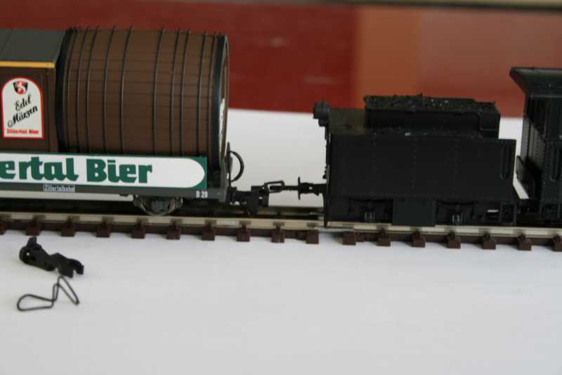

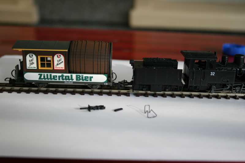

Alors, cette histoire d'atelage.... C7
D'abord, tu dois avoir tout ça je pense:
L'atelage monté d'origine sur la loco est compatible avec le standard de Liliput. A droite, tu as une boucle en fil de fer qui se monte sur ce crochet (2 petits trous sur le coté)
ça donne ça:

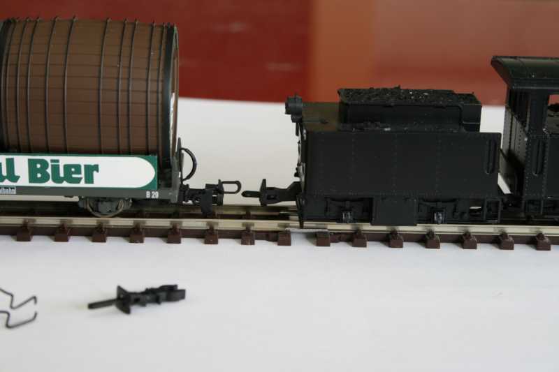

Tu peux aussi utiliser la pièce en plastique qui se clipse au centre du plateau du tampon central:*
Encore une fois, ce type est compatible avec Liliput, du moins le matériel récent. Par contre, il est moins pratique en exploitation je trouve.

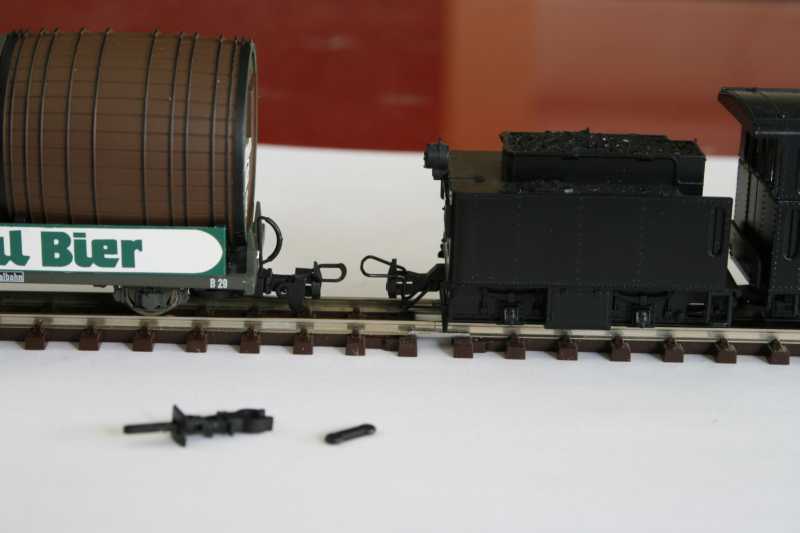

J'ai découvert que ces locos avaient un second type d'atelage à tulipe encore plus réaliste que le standard mais non compatible avec la norme Liliput:
Voilà, n'ayant pas des wagon Roco récents, je ne peux t'en dire plus :oups2: J'espère tout de même avoir répondu à tes intérogations :maitre:

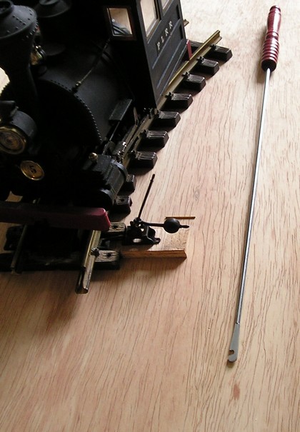

JP07 a écrit:Trouvé une solution pour mes aiguilles Peco en manuel. :D Bon, y en a un paquet qui vont rigoler... :oups2: En déco, je mets les leviers non fonctionnels fabriqués par Peco. Pour manoeuvrer réellement l'aiguille, je prends un bâton de Chupa Chups... :rod_siflet Il est creux, et s'emboîte bien sur le petit téton qui fait bouger le rail. Bien sûr, je ne le colle pas. Ca fait un peu truc à trois francs six sous, mais pour l'instant, je n'ai pas trouvé mieux...
Alors, bien marré ? :^)
:rod_mdr2 :rod_mdr2 :rod_mdr2
ceci dit, j'ai bricolé une brochette en métal, piquée dans la vaisselle de Madame Pélican pour en faire un crochet, pour manoeuvrer mes aiguilles en IIm !! :rod_siflet

Storm, merci également pour tes explications illustrées concernant les attelages. Dès que j'ai un moment de calme, je me penche dessus pour voir si j'ai bien capté. :maitre:
