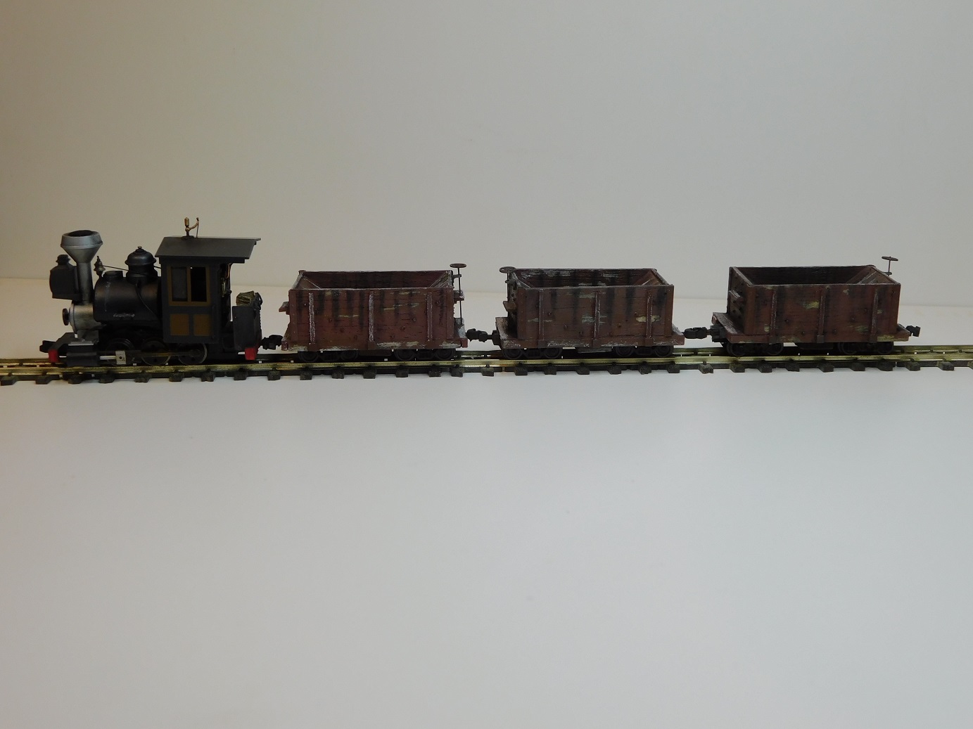

Bonsoir à tous,

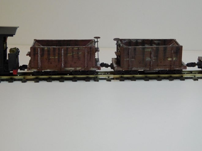

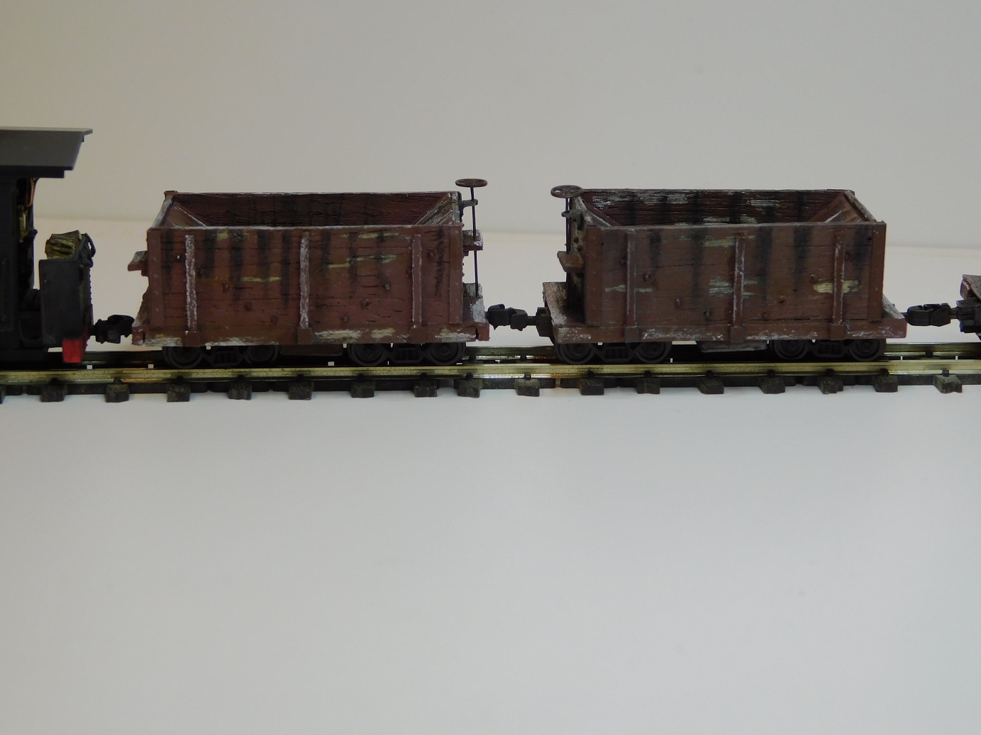

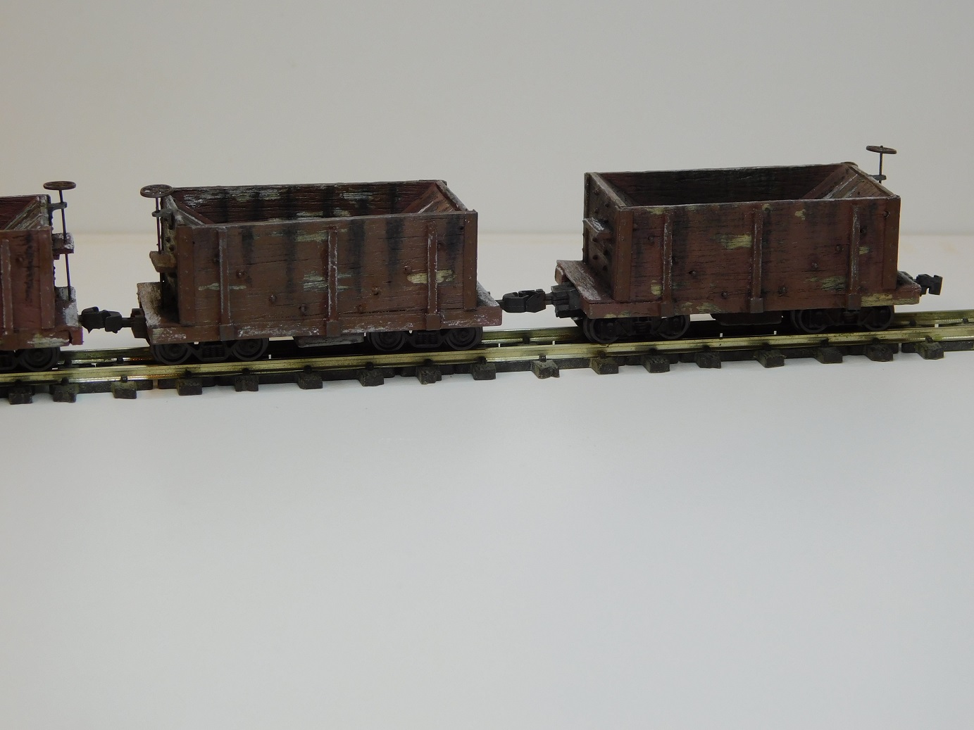

Voici la rame des petites berlines à charbon tractées par la 0-6-0 Porter. Celles-ci ont été légèrement patinées & lestées, un peu plus tard, elles recevront
leurs chargements de vrai charbon. Idem aussi pour l'équipe de conduite, qui est en ce moment entrain de sécher, & viendra prendre place dans la Porter.

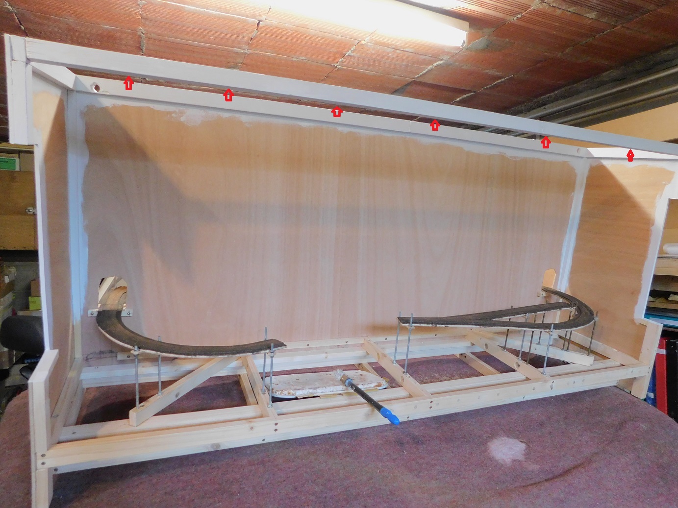

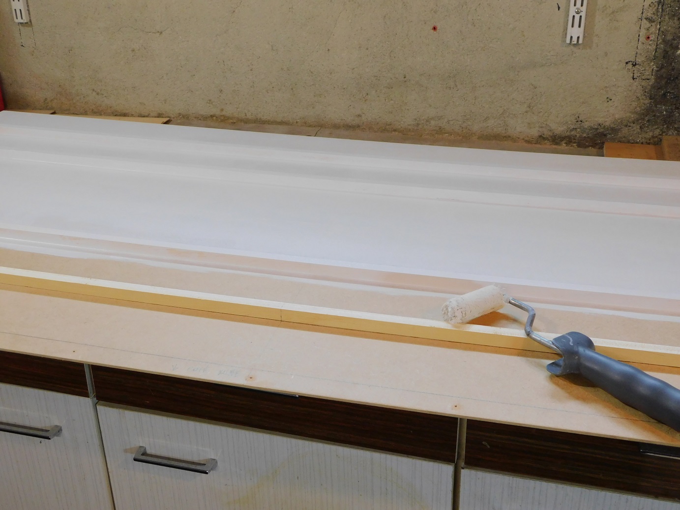

Voici les quelques bricoles que j'ai effectué sur le Devil's-Gulch.
Mise en peinture acrylique blanc satiné sous le plafond de ce show-case. Les petits tasseaux en Samba de 12 x 12 mm
sont là pour fixer dessus les rubans de LED en 220v blanc froid.

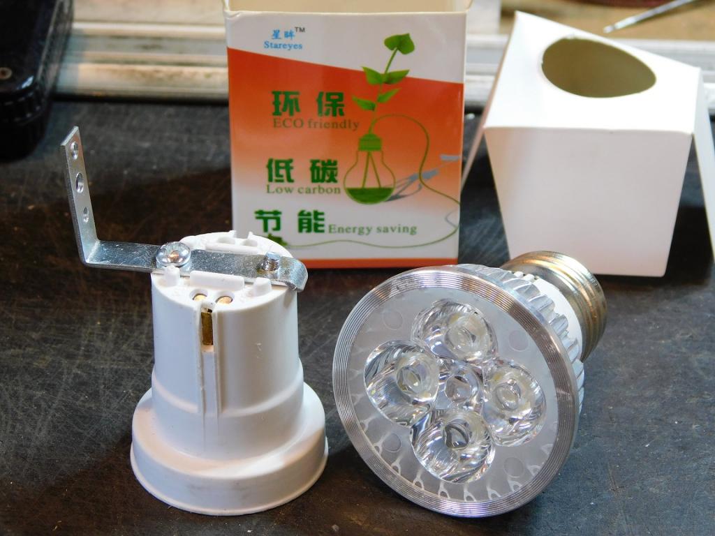

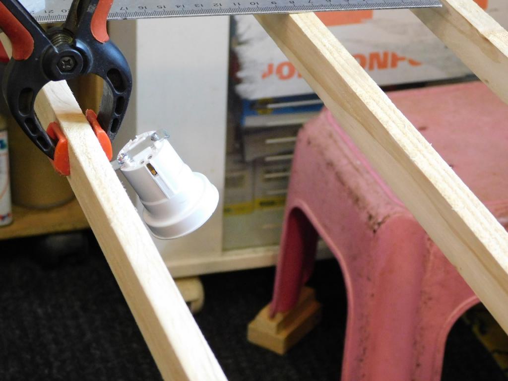

Mise en peinture aussi des autres tasseaux visibles. Les flèches rouge, indiquent l'emplacement des six spots LED en blanc chaud
qui seront installés de chaque coté.
Voici les supports qui seront derrière le bandeau du haut.
Ainsi que les spots LED en 5v blanc chaud.

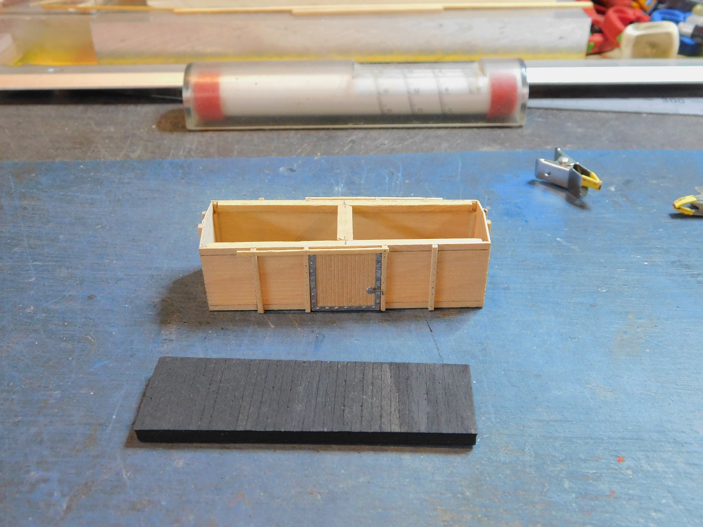

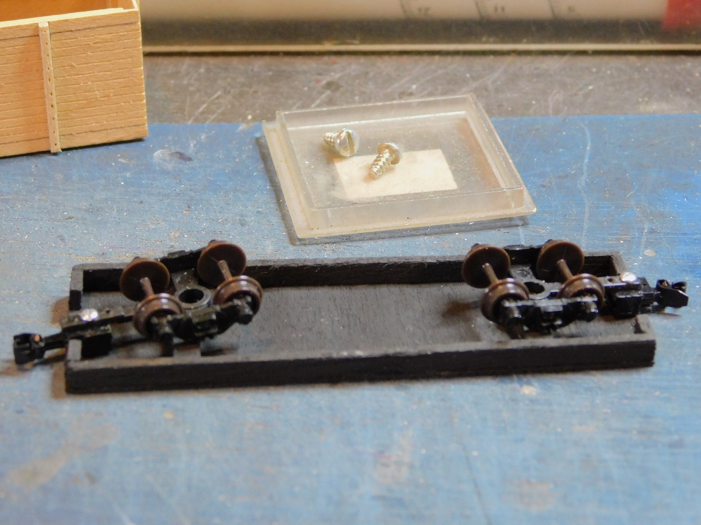

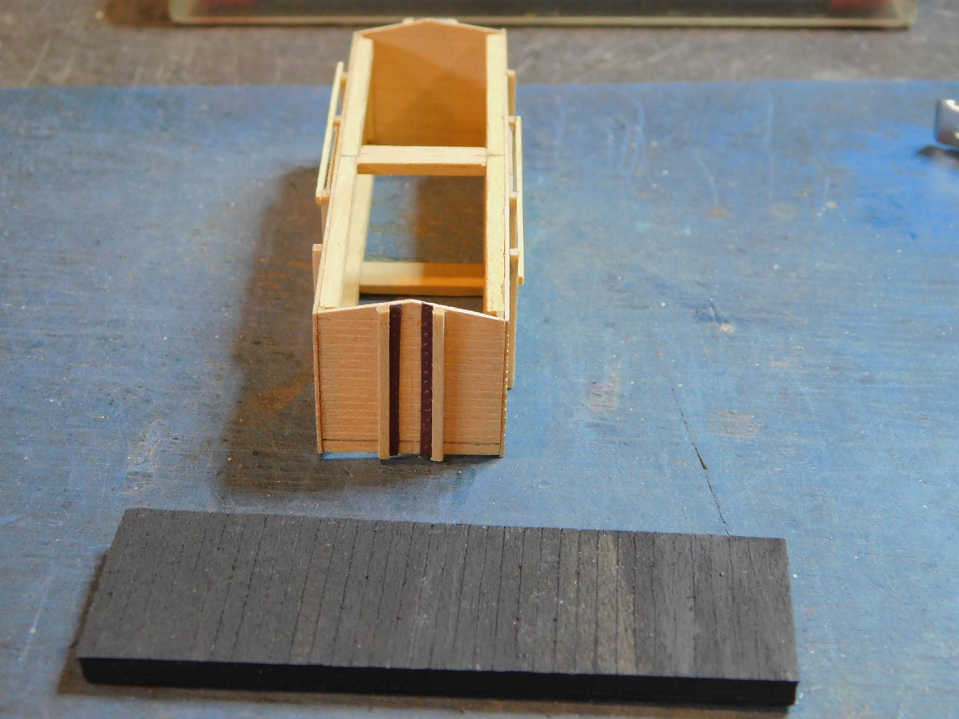

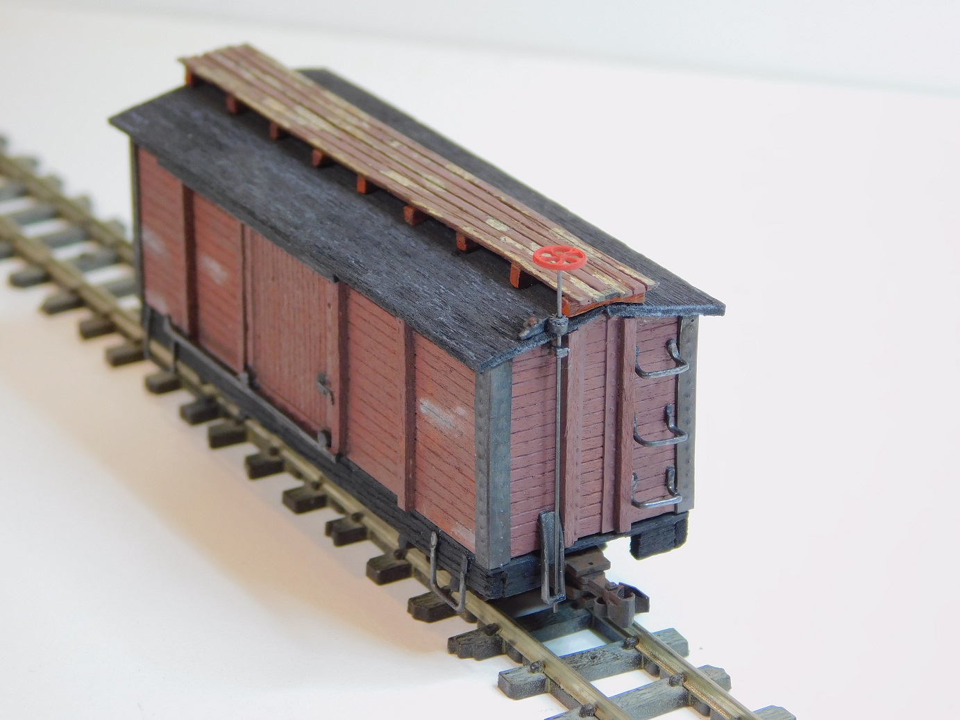

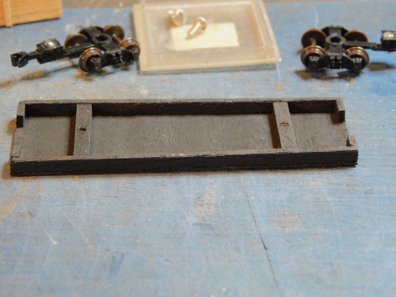

En attendant le séchage des divers éléments; j'en ai profité de construire un box-car en tilleul de 1 mm & de 0,6 mm, & un peu d'étain & de plastique.
Le châssis est construit avec des profilés de tilleul de 3 mm x 1 mm.
Les supports de bogies sont du profilé de 3 mm x 3 mm de la même essence.
Les bogies sont toujours de Micro-Trains-Lines acheté chez Micro-Modèle.

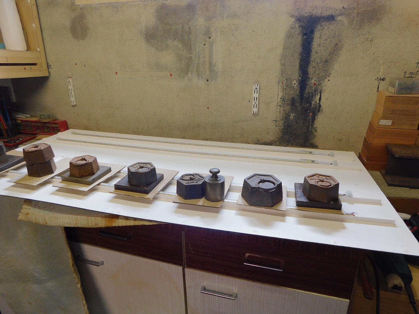

Pose d'un carton de 0,5 mm sur le diviseur scènique ainsi que sur les deux cotés; avant de coller le paysage photographique sur celui-ci
Revenons sur le box-car qui est presque terminé; je vais surement reproduire tous les organes de freinages sous son châssis.
A + pour la suite.

Messagepar JJB » 29 06 2024 à 10:50
Superbe ce petit fourgon Charley, bravo #B6 E2
J-J
JJB
Messages: 2188
Re: "The Devil's-Gulch-RR" Micro-Layout HOn30.
Messagepar lemurien » 29 06 2024 à 11:19
Superbe box car.
Sylvain

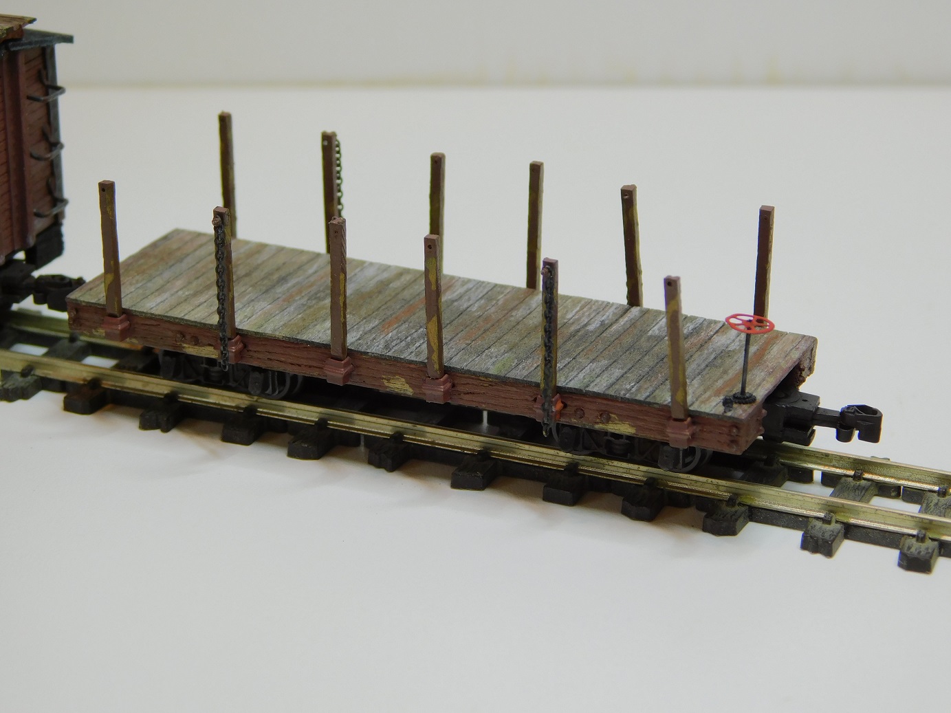

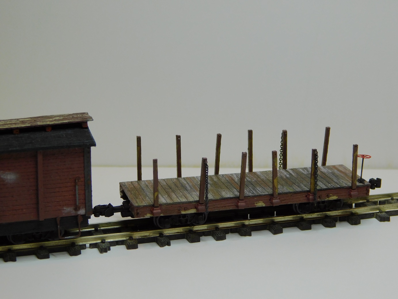

Messagepar KOBDEN CHARLEY » 02 07 2024 à 13:28
Bonjour à tous,

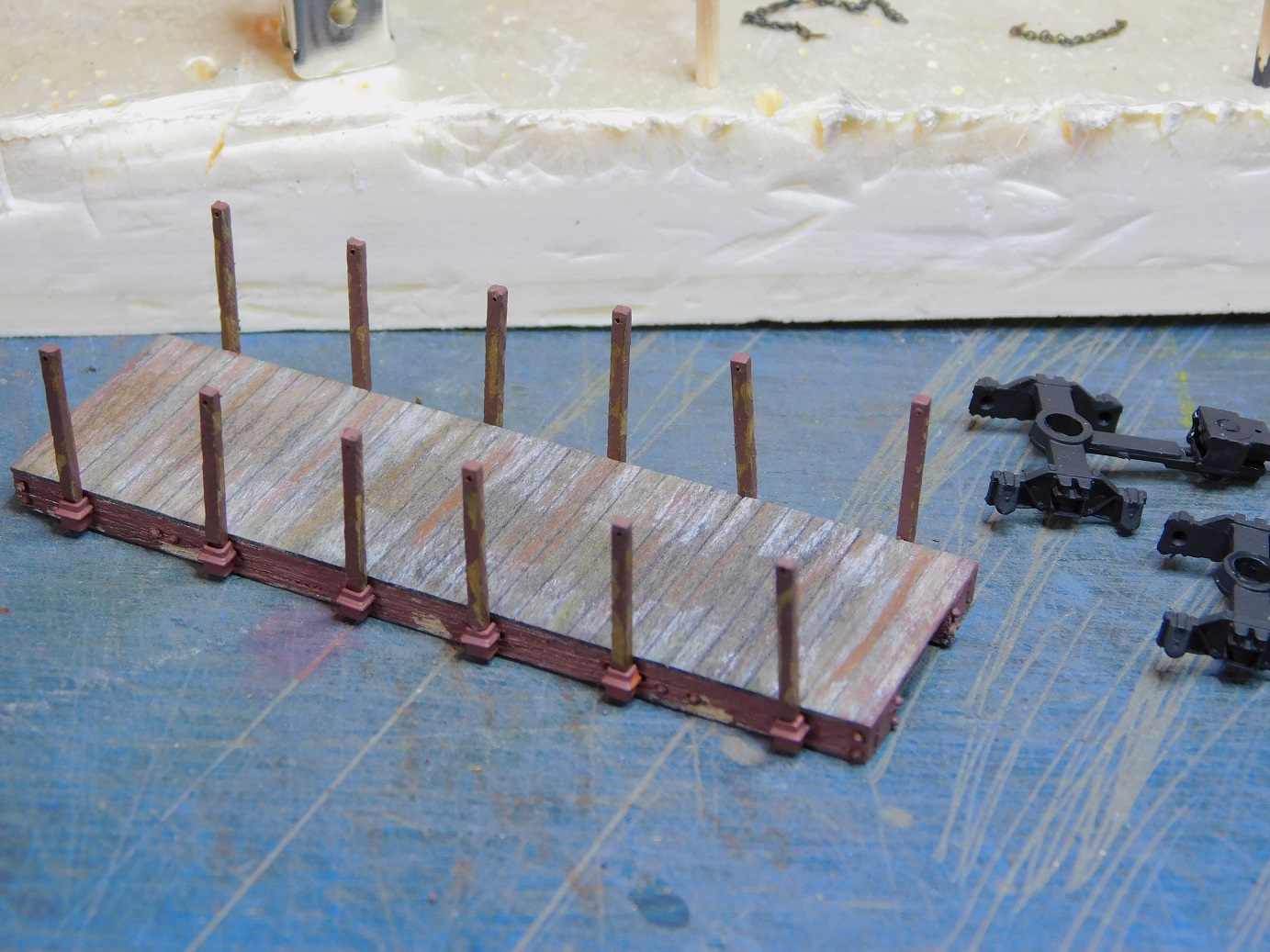

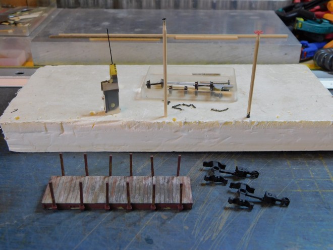

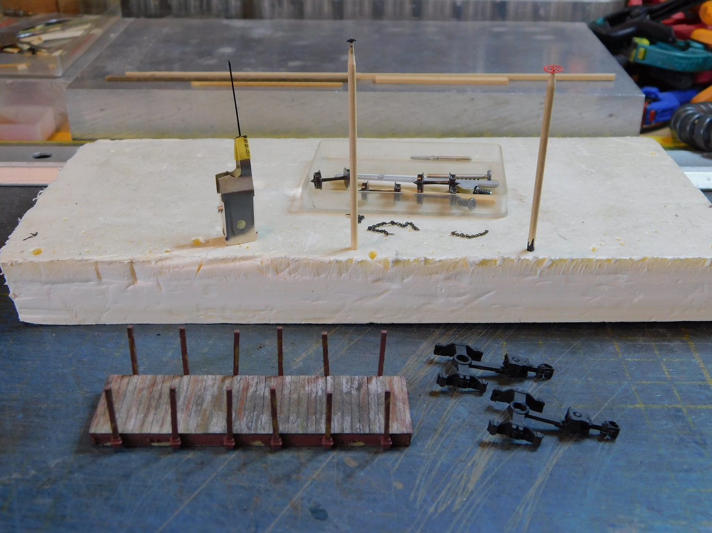

Voici la suite de la construction de ce réseau. En attendant le séchage des rubans de LED; j'en ai profité pour construire un Flat-Car tout en tilleul.
Les divers éléments qui constitues ce wagon. J'ai toujours utilisé les bogies & les attelages de chez Micro-Trains, ainsi que les supports
des ranchers de Grandt-Line en HO.
J'ai fait en sorte, que les ranchers puissent se retirer.

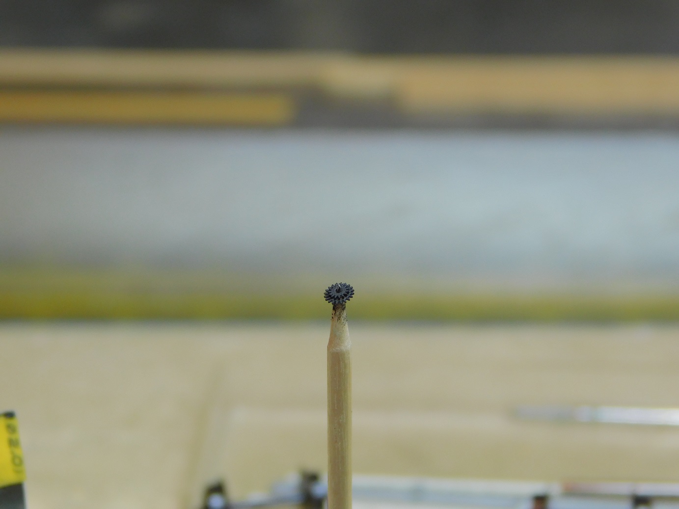

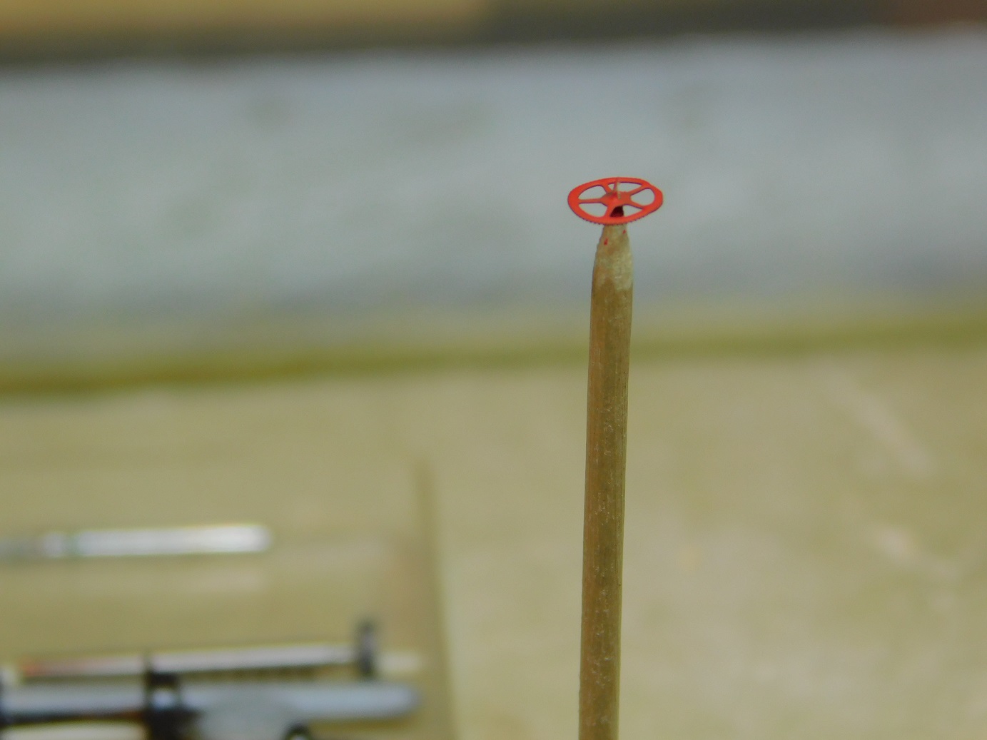

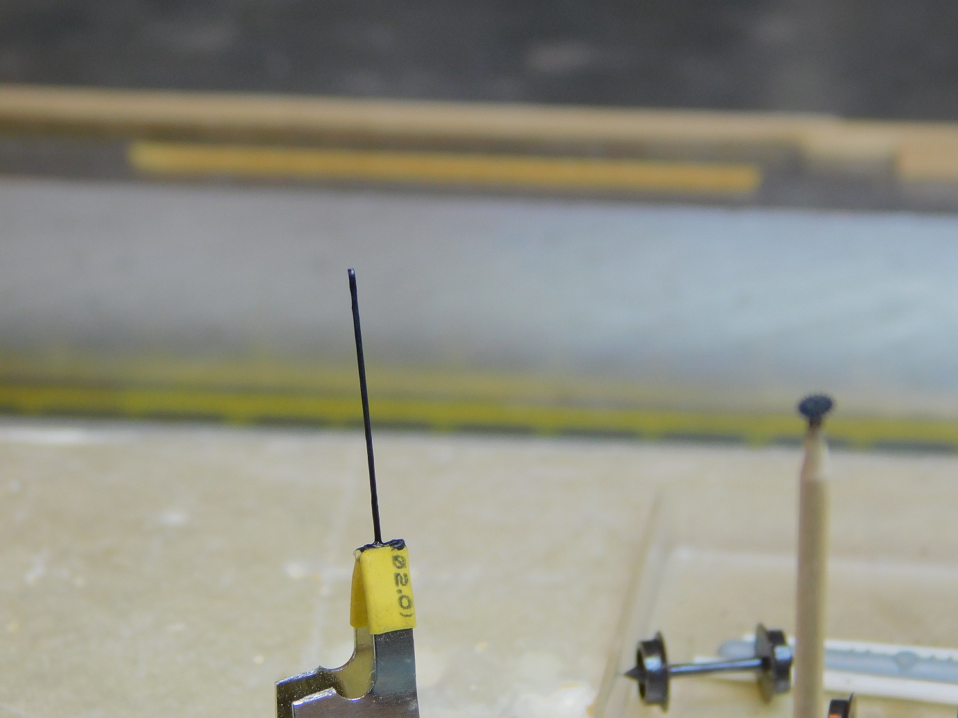

N'ayant plus de volant de frein imprimé en 3D (& ne voulant pas en imprimer d'autre pour l'instant) j'ai utilisé un engrenage de montre.
Celui-ci étant à la bonne échelle de diamètre 4 mm & en laiton plus solide que la résine.
L'engrenage de la base du serre-frein, & aussi un micro-engrenage de montre trouvé aussi dans mes boites à malice ou rabiot.
Tout ce petit monde a été bruni puis peint & patiné.
L'arbre du serre-frein est un fil de maillechort de 0,3 mm, bruni peint & patiné.

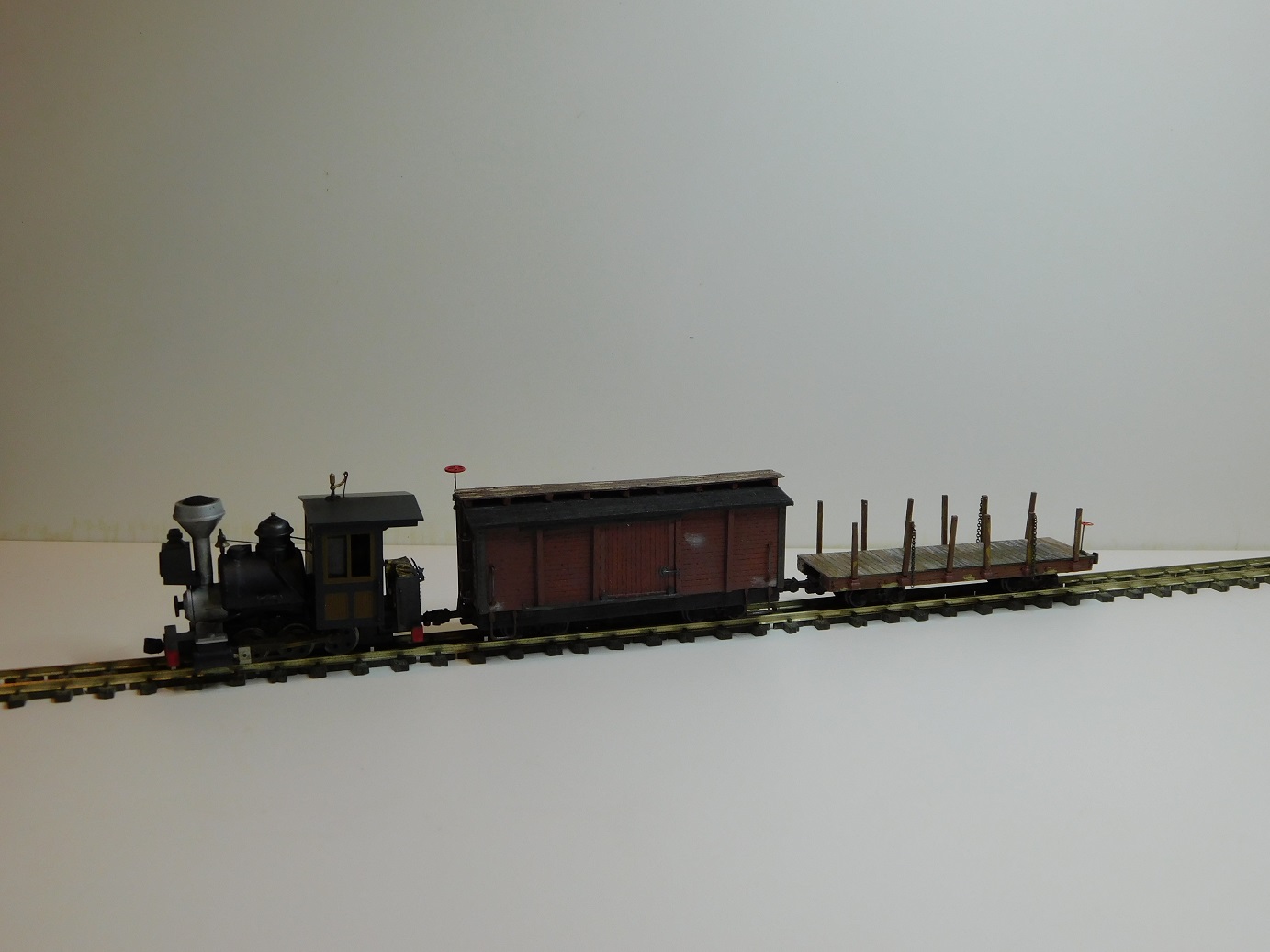

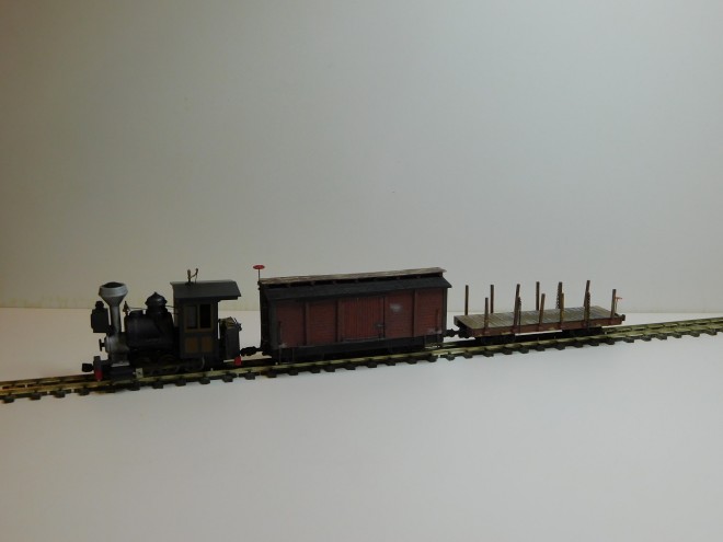

La petite rame de marchandises, il manque le Gondola (construction bientôt en cours, & le caboose).
Il reste à installer toutes les chaînes sur les ranchers (depuis cette photo le travail a été fait). Je vais essayer de trouvé des micro crochets pour mettre en bout de ces chaînes.
C'est pas gagné !
Gros plan sur le frein à main; le cliquet a été taillé dans un bout de bandelette Evergreen. Celui-ci mesure 2 mm & à la forme d'un S; j'ai ajouté un boulon Grandt-Line
au milieu.

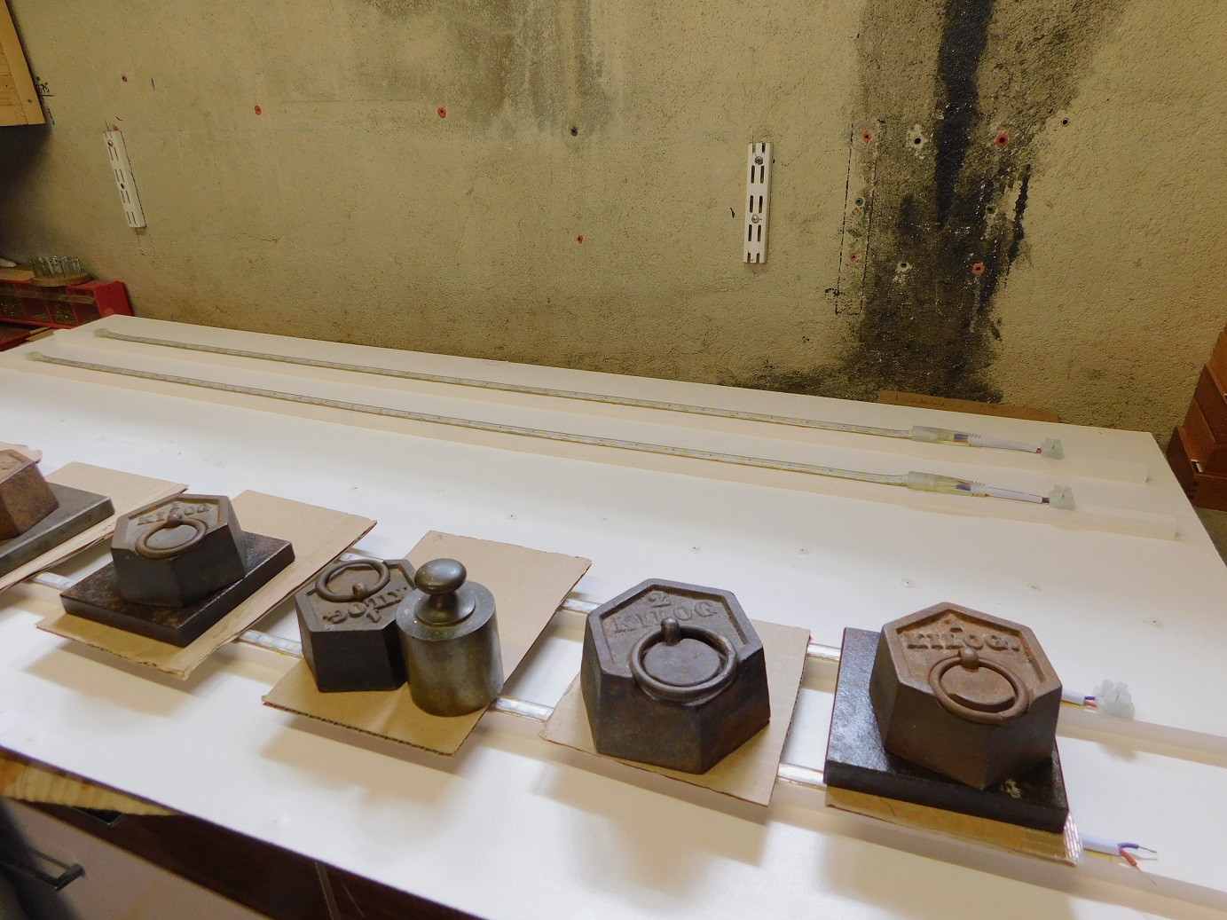

Collage des rubans de LED 50/50 en 220v ton froid; j'attends de chez Aliexpresse deux rubans bleu foncé même format & puissance pour l'exploitation de nuit.
J'oubliais de préciser, que j'ai collé ces rubans avec de la néoprène en gel.
A bientôt pour la suite des travaux. C7
Amicalement.
Charley. #B5
