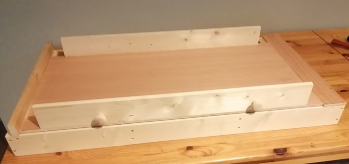

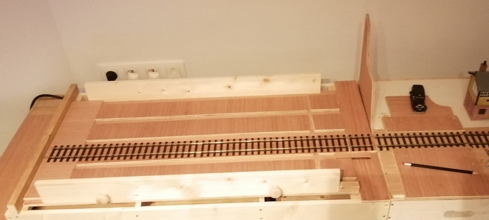

Suite des travaux, et montage à blanc du tiroir : ça coulisse sans trop d'effort, je vais mettre de la paraffine sur les planches !

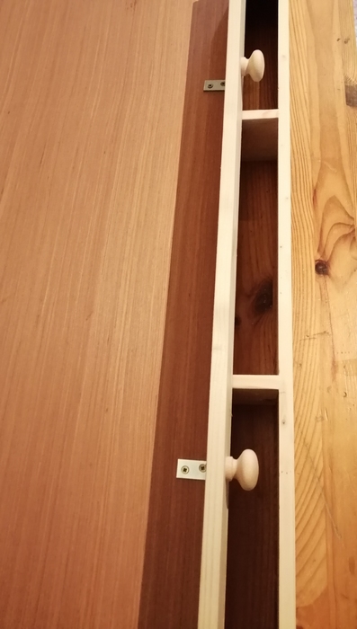

Pour qu'un tiroir ressemble à un tiroir, il faut des poignées !!! :ipb-251
Non seulement, c'est plus facile pour tirer ou pousser, ça rigidifie le tiroir, et olive sur la pizza, ça fait anti chute pour le matériel roulant ! :rod_siflet
J'ai renforcé les poignées par des petites équerres en métal : on tire sur le plateau, et pas sur le côté ! ;)

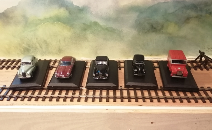

La firme Hatton's fait des promos pour la fête de Noel ! Parmi les nombreuses occasions, il y avait des voitures Oxford au 1/43 ... au 1/3 du prix !
J'avais eu deux expériences malheureuses avec Hatton's, ayant du payer des frais de douanes sur 2 envois, alors que pour les précédents, c'était passé comme une lettre à la poste !
J'ai reçu un mail d'excuse, et un remboursement, comme quoi il y avait eu une erreur, et que ça ne se reproduirait plus .. mais Pélican échaudé craignant l'eau froide .. j'hésitais avant de refaire une commande :F9
Ici, c'était vraiment tentant ... et comme je n'ai pas de voitures anglaises pour le réseau, à part une mini et le taxi de Blake et Mortimer ... j'ai craqué ! Et tout c'est très bien passé, avec des frais de port de 6.5£ , commandé le lundi, livré le vendredi ! sans frais supplémentaires ... que du bonheur !
:ipb-251
La brochette :
Et comment j'ai choisi ?? ben vu le nombres de petites n'autos, j'ai choisi les 5 moins chères !! :boss:

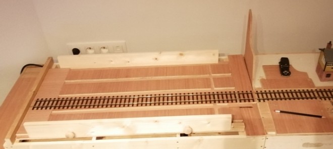

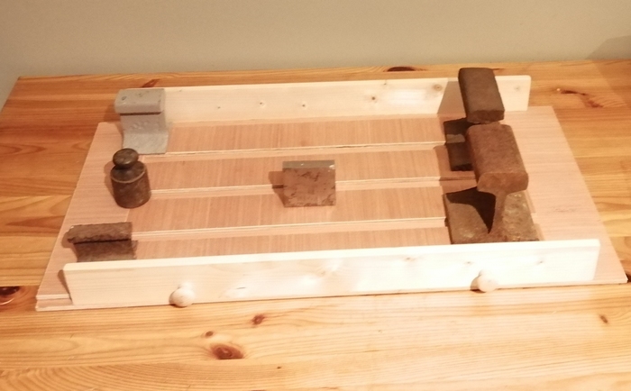

On continue le tiroir, et c'est pas commode !! C7
Pose des planches de support pour les rails !
Pourquoi ?? pour rigidifier le fond du tiroir, et puis pour câbler sans passer par en dessous ! :rod_siflet

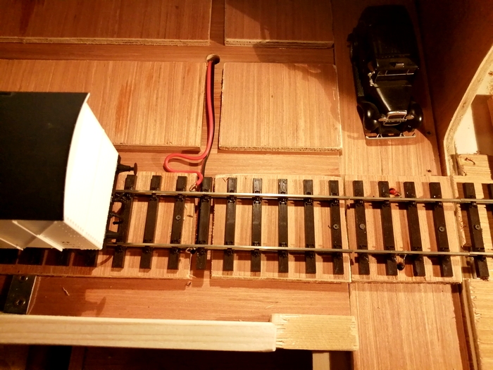

Pose de la liaison avec les modules ...
Essai avec un wagon, Saroulmapoul !! :ipb-251
Et puis essai avec une cale en bois pour caler le tiroir ...

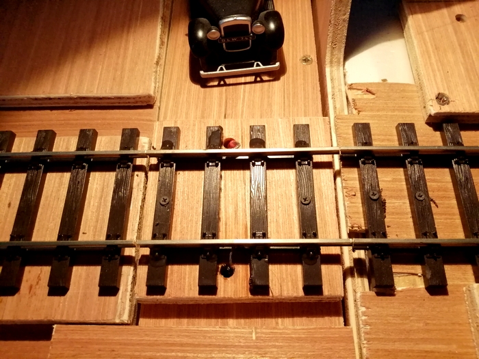

J'ai câblé le petit rail de liaison, et je l'ai fixé à la planche, ainsi que le rail venant du module !
Problème : les rails coulissaient dans les fixations aux traverses ! :?
Comme tout était déjà fixé, j'ai donc versé une grosse splotche de colle blanche sur un couvercle, et avec un cure dent, j'ai versé une petite goutte de colle sur chaque fixation, à l'extérieur du rail ! après séchage, c'est devenu invisible, et j'ai même versé une goutte dans les trous de passage de câbles, pour que ça ne bouge pas au niveau des soudures !!
Trop fort n'a jamais manqué .. :ipb-251
Pour les vis, j'utilise des vis Marklin, prévues pour fixer la voie, ref 74990
Essai en poussant à la main un ouagon Dapol ... aucune secousse !! 8-)

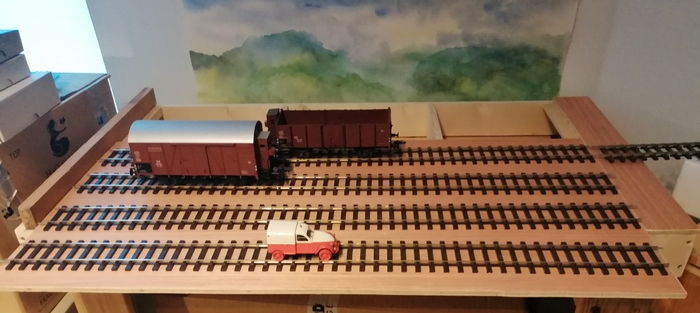

On avance, on avance !
La première voie de garage est câblée, fixée, et testée ... Saroulmapoul :ipb-251
Plus que trois ! :boss:

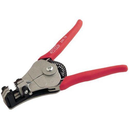

Le plus dur, c'est d'enlever les éclisses sur la voie Peco ... avec une grosse pince, et beaucoup d'efforts ... j'y arrive ... mais bon H4
J'ai une pince à dénuder automatique à mâchoires, comme celle ci :
En positionnant une mâchoire sur le rail, et l'autre sur l'éclisse ça va tout seul :ipb-251

Une deuxième voie posée ! :ipb-251
Plus que 2 ..

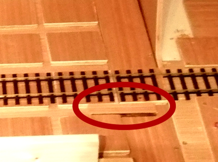

Par contre, je vais devoir prévoir des dispositifs anti dérive, et anti chute !! à certaines positions, une voie déborde du module, et il y a un risque de chute !!
Rattrapage de justesse d'un wagon Dapol trop bon rouleur ... H4 H4 H4

Messagepar pelican » 01 02 2024 à 10:54
J'ai trouvé la solution, avec 2 bouts de bois .. C'est efficace, à défaut d'être joli, mais bon ... c'est en coulisse !! C7
