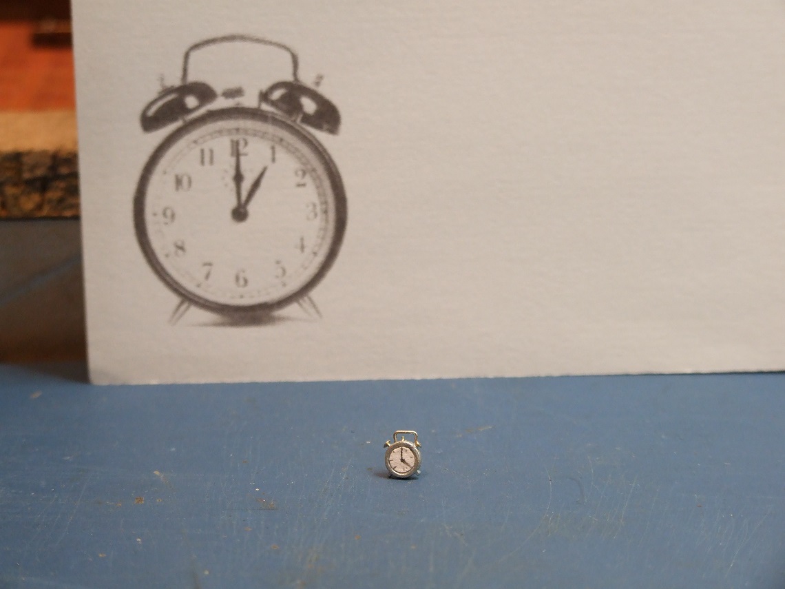

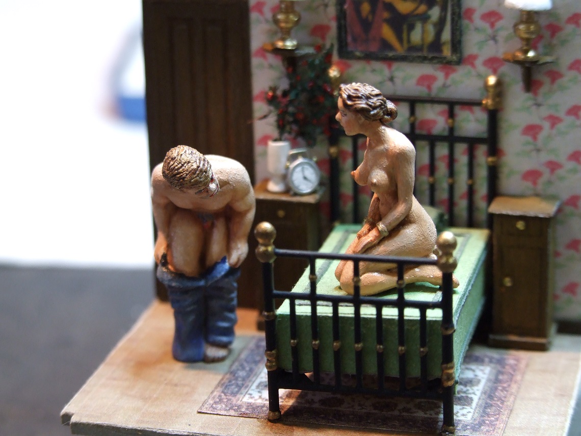

Ce réveil matin, a été réalisé avec une pièce provenant d'un phare de tank au 1/35. J'ai ajouté seulement deux clous à têtes
bombés pour imiter les deux sonnettes, plus un fil de maillechort de 0,5mm pour représenter la poignée.
& j'allais oublier le cadran en papier gravé pour représenter les heures.

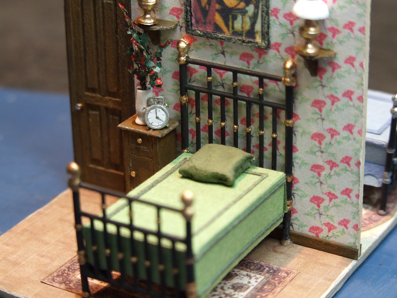

Le voilà en place sur la table de nuit.

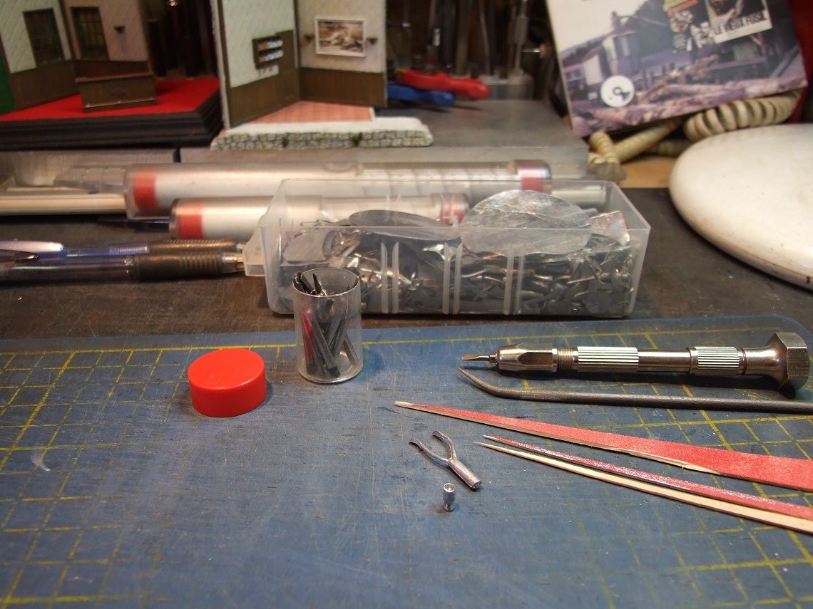

Voilà comment je réalise mes vases en porcelaine que vous pouvez voir derrière le réveil de la photo précédente.
J'emploie des carottes de métal-blanc des figurines Phoenix; vous pouvez voir sur cette photos les outils utilisés pour façonner cette pièce.

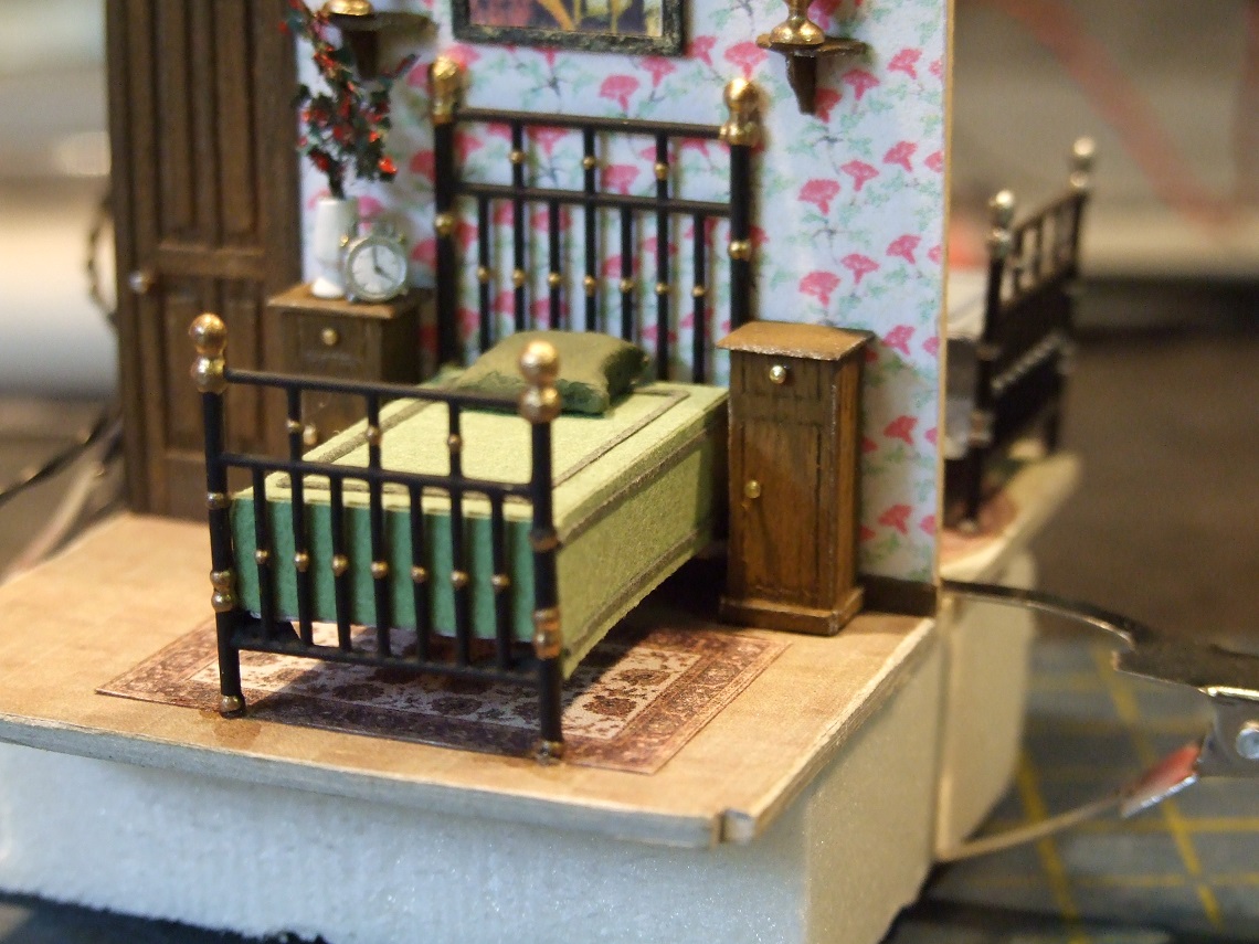

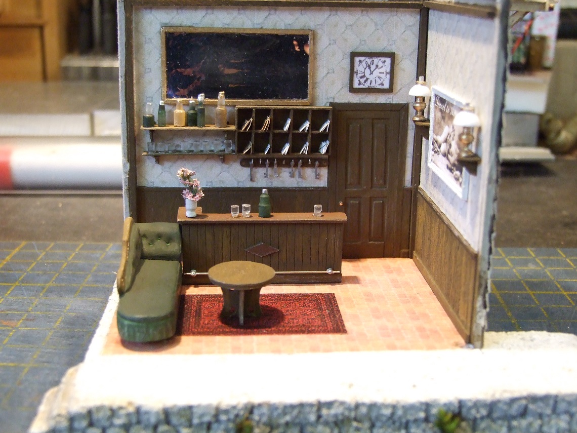

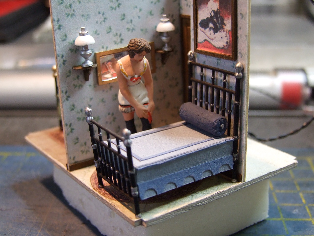

Une deuxième table de nuit a été ajoutée dans la grande chambre.
La méridienne à gauche est un accessoire de chez Omen en métal-blanc, la petite table basse par-contre est de construction intégrale. Idem aussi pour le miroir au mur
qui brille de tout ses feux: comme disait Henri Fonda dans le film "Mon nom & personne", "Tu as une selle qui brille comme un miroir de bordel".

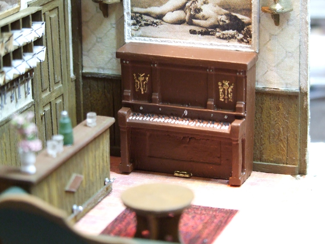

Ce piano en métal-blanc provient des USA
Cette figurine est de chez Omen, c'est un ami qui me l'a offert.
En pleine action ! :rod_mdr2 :rod_mdr2

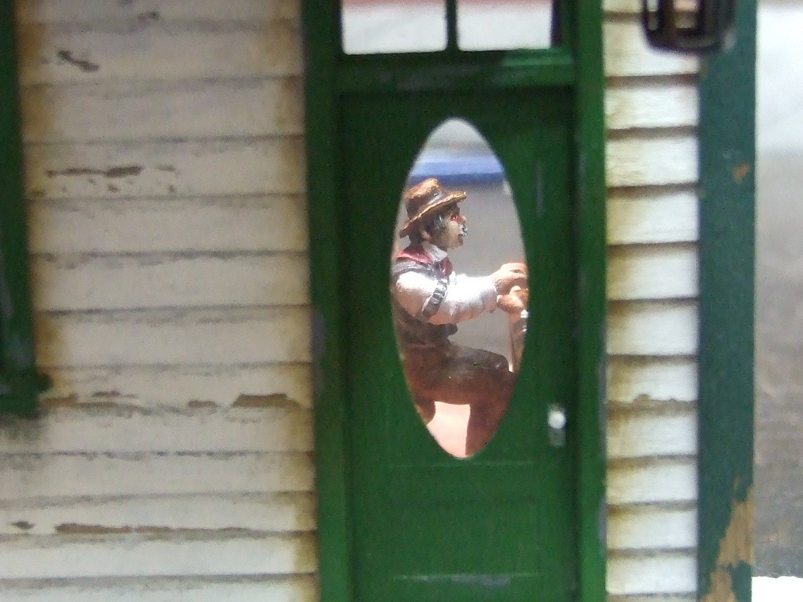

Le pianiste se distingue bien à travers la fenêtre de la porte d'entrée du Bordello.

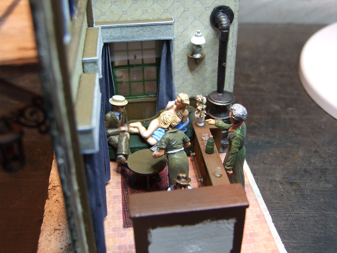

Voilà une contre-plongée sur le rez de chaussée avant de fermer définitivement la boite de pandore.

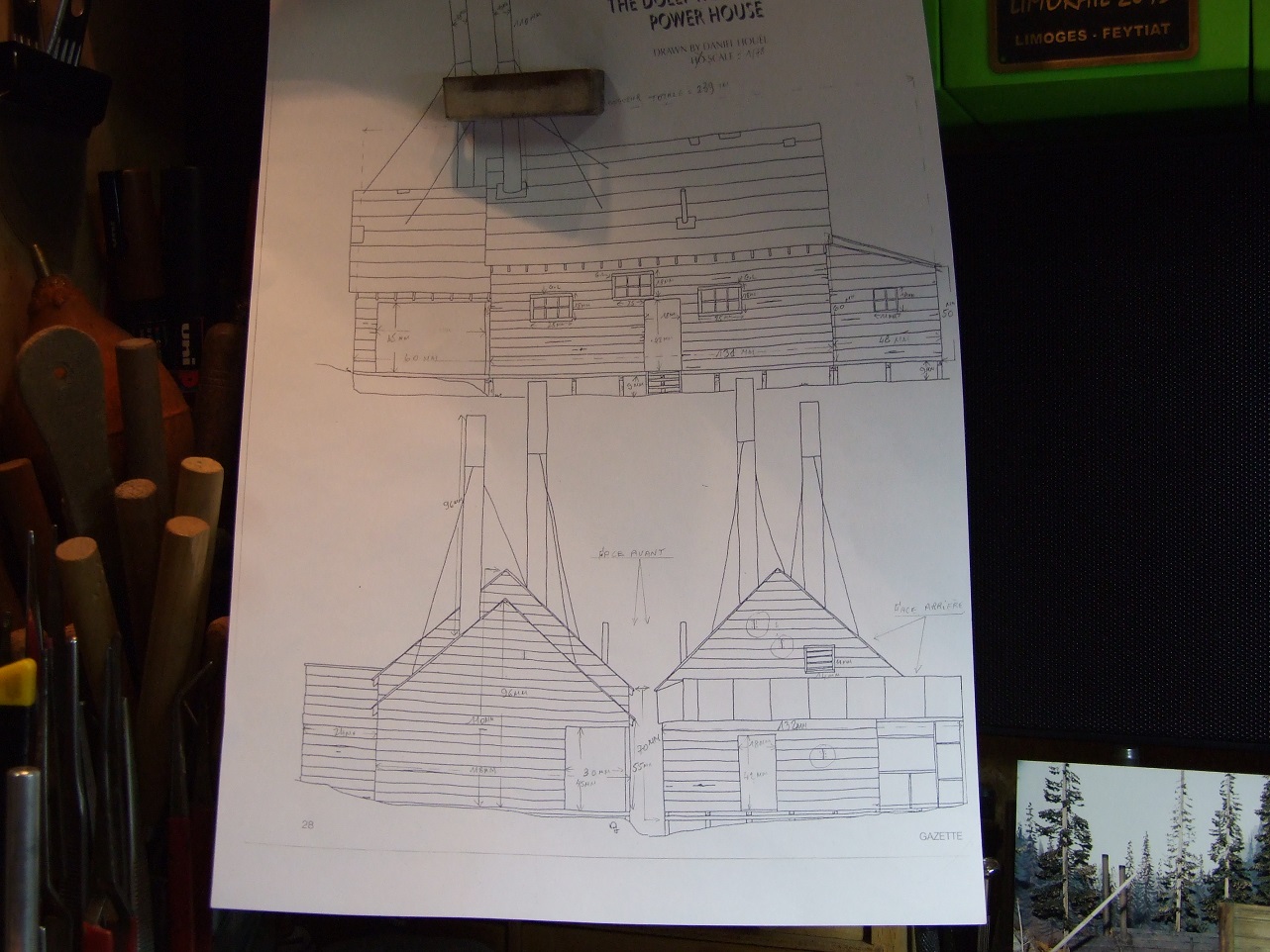

Merci à vous deux; voici la construction de tous les bâtiments de la mine d'argent. Pour celle-ci, je me suis inspiré d'un plan dessiné au 1/87 par Daniel Houël
parut sur la N.G.S.L.G. Je n'avais pas la place pour construire une mine de type purement US, celle de la Dolly Varden Mine était parfaite, & rentrait bien dans les dimensions
disponibles.
En plus celle-ci à un coté très romantique & poétique qui allait bien pour mon réseau.
Voici une partie du plan de Daniel , la forge & le Power-House, car à l'époque les mineurs disposaient pour attaquer la roche, des marteaux pneumatique.

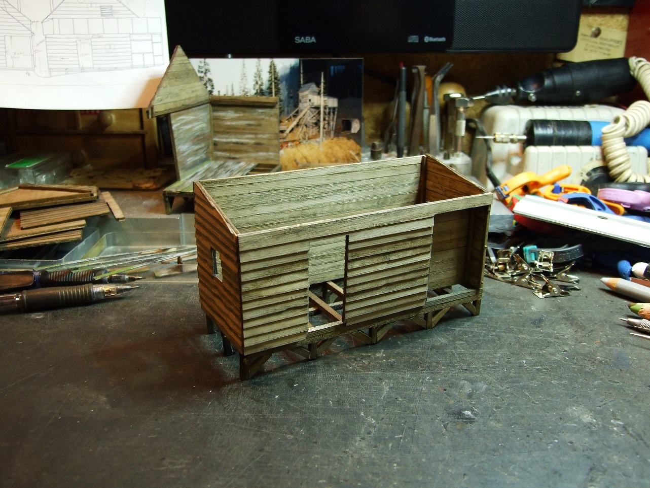

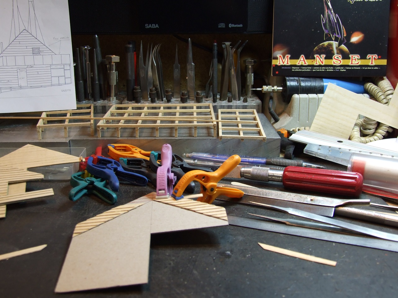

Début de la construction de la forge, la construction fait encore appelle au "Clap-Board".

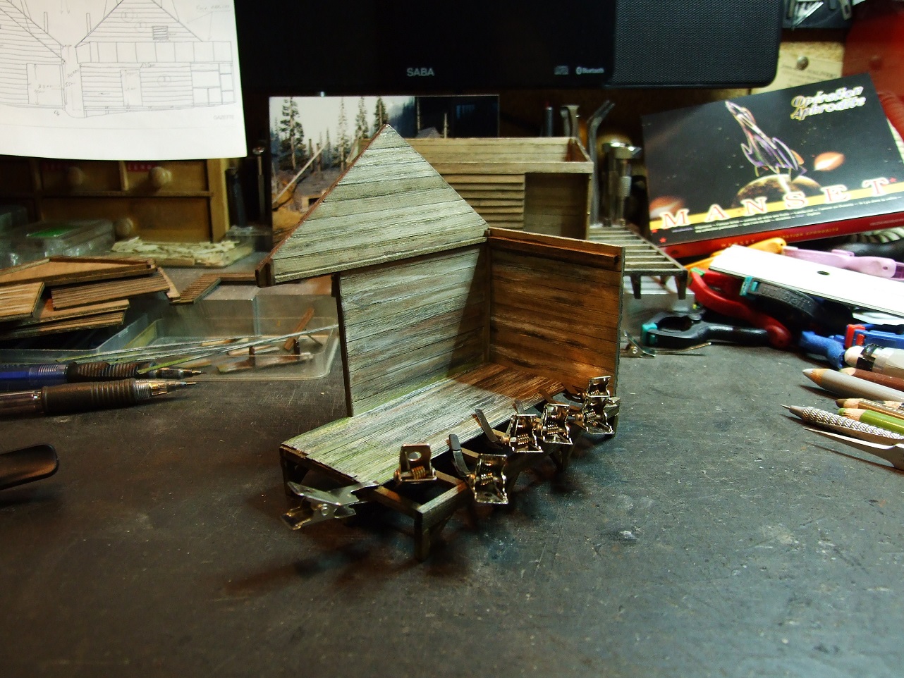

Pose du plancher de la forge; le plan de Daniel qui est au 1/87, a été transposé au 1/48.

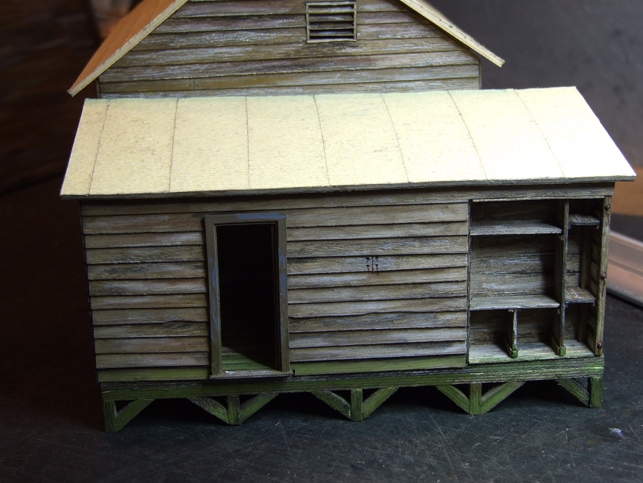

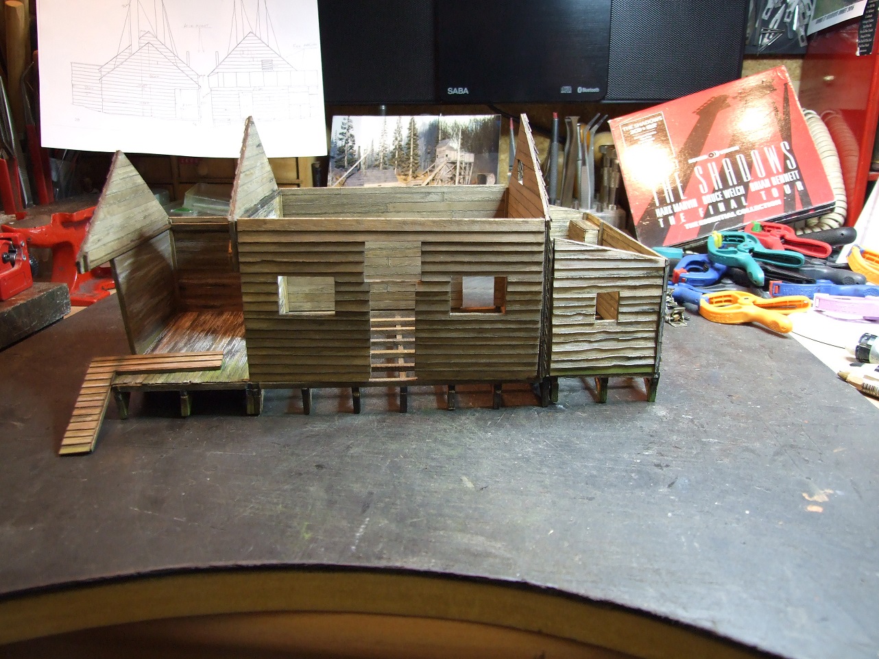

Ce bâtiment qui n'avait aucune précision indiquée sur le plan, je suppose que celui-ci était un local pour stocker certaines pièces détachées
ou bien alors un dortoir pour les mineurs. Sur sa partie droite il y avait une alcôve avec des étagères qui étaient remplies de pièces diverses.

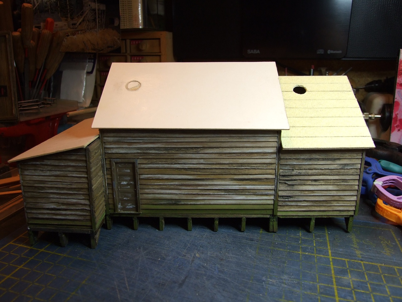

Le Power-House est pratiquement terminé, il reste à poser son plancher.

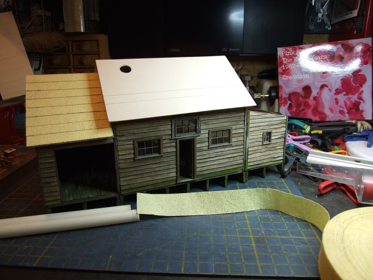

Réalisation des toits, ceux-ci sont en carton de 1mm recouvert de Tésa-Crèpe.

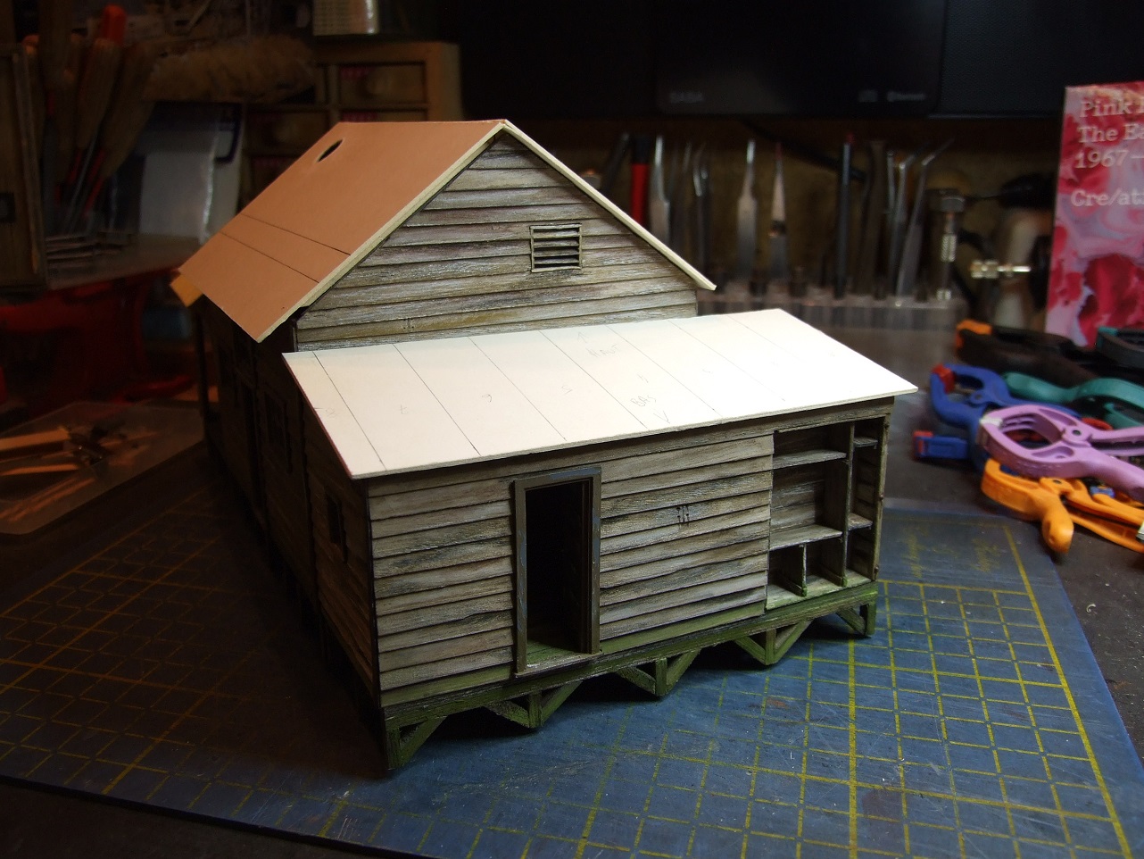

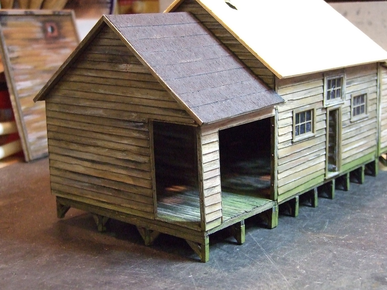

Le dortoir est pratiquement terminé; celui-ci n'a pas eu d'aménagement intérieur faute de documentation le concernant.
Le Power-House sur l'arrière à reçu une porte; là pareil aucune indication sur le sujet. Une simple extrapolation de ma part.
Retour sur ce bâtiment, au départ j'avais eu l'intention de laisser la porte entre ouverte avec une figurine sur le pas de celle-ci. Mais après quelques essais de mise en situation
derrière mon appareil photo. Je me suis aperçu que celle-ci serait masquée par le petit bâtiment de stockage des sacs de minerai. Vous verrez plus loin pourquoi j'ai renoncé.

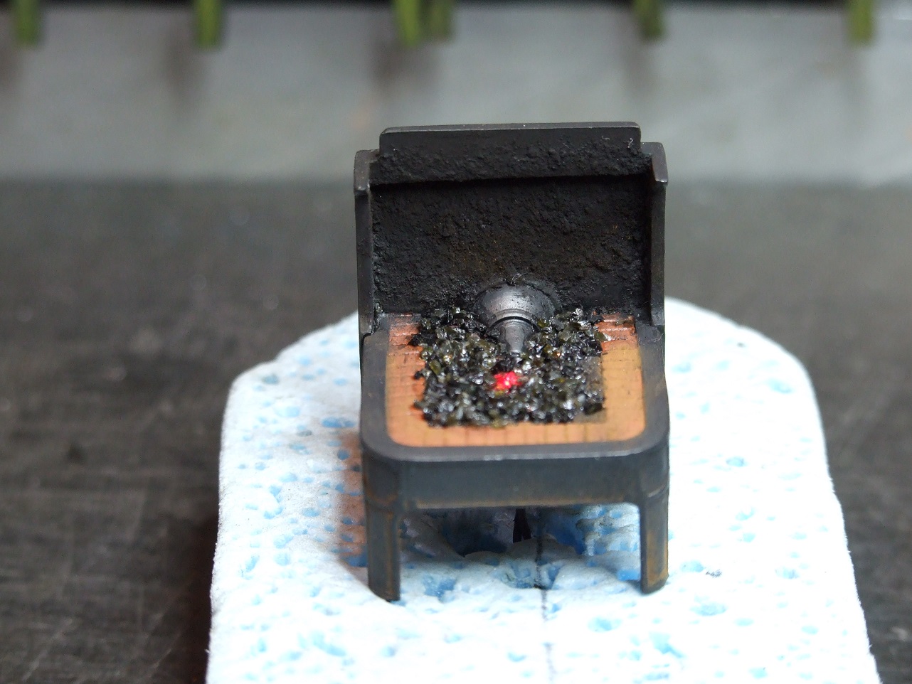

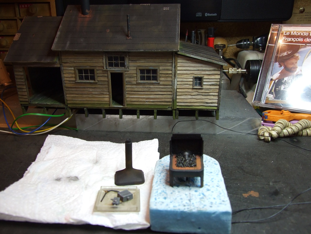

Pour détailler cette forge, mon choix c'est porté sur celle à soufflet électrique de chez Phoenix.
Comme l'époque choisie pour ce réseau, se situe dans les années 1920/25, ce type de forge était parfaite.
J'ai même installé dans son foyer un petit système électronique qui reproduit la braise rougeoyante couplé à un petit interrupteur.
Ce qui me permet de l'allumer ou de l'éteindre comme je le désire; avec en plus le bruit d'une forge.

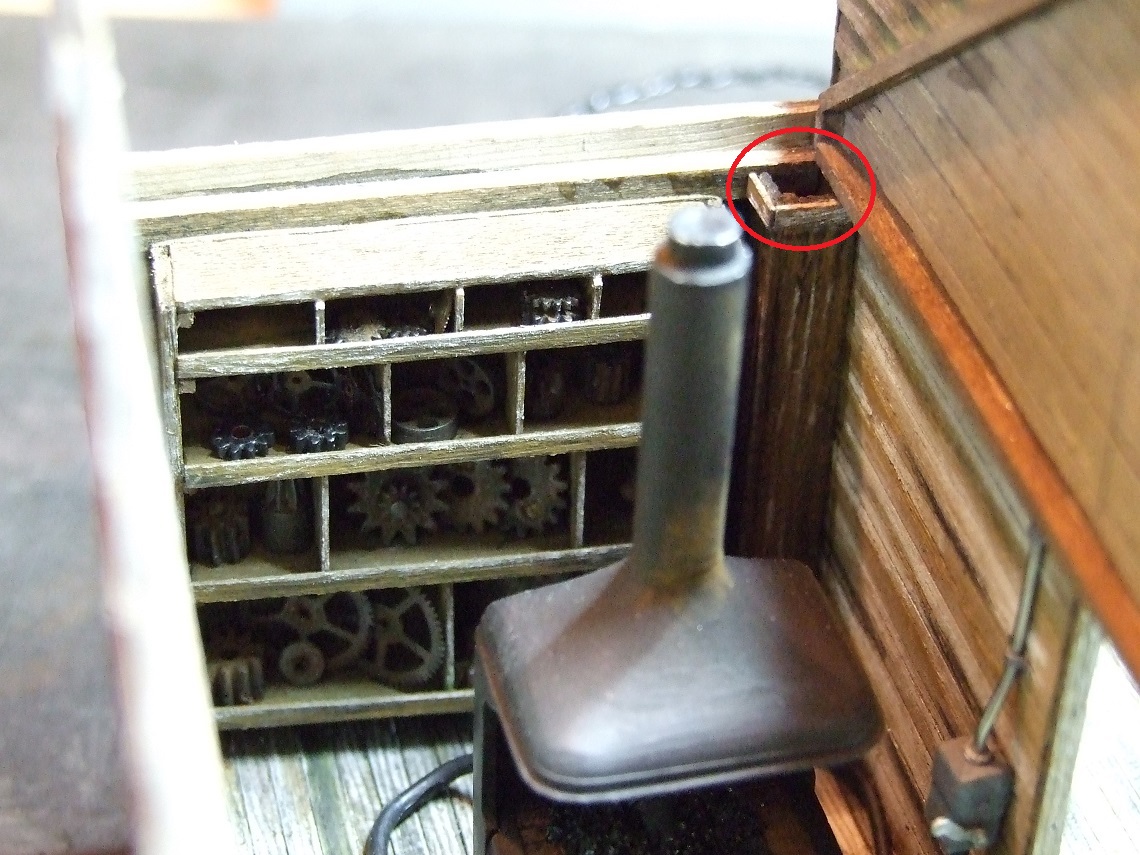

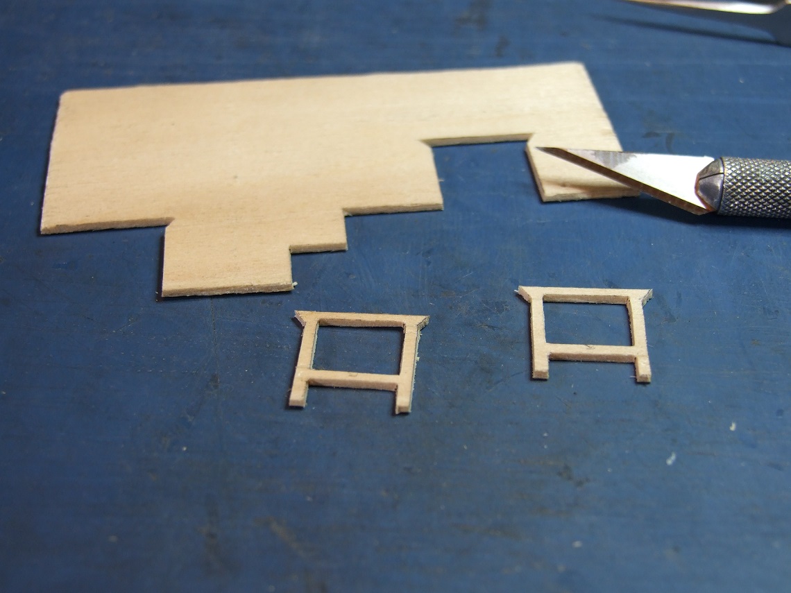

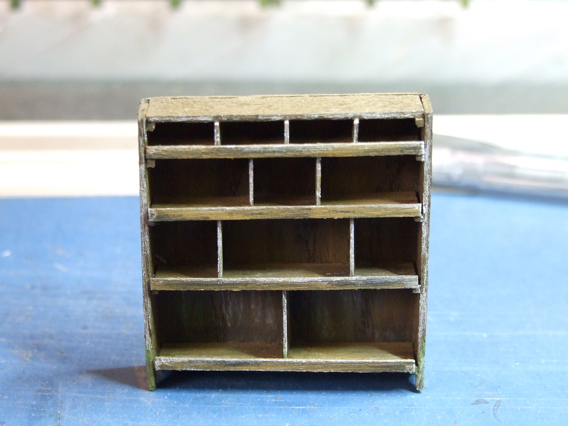

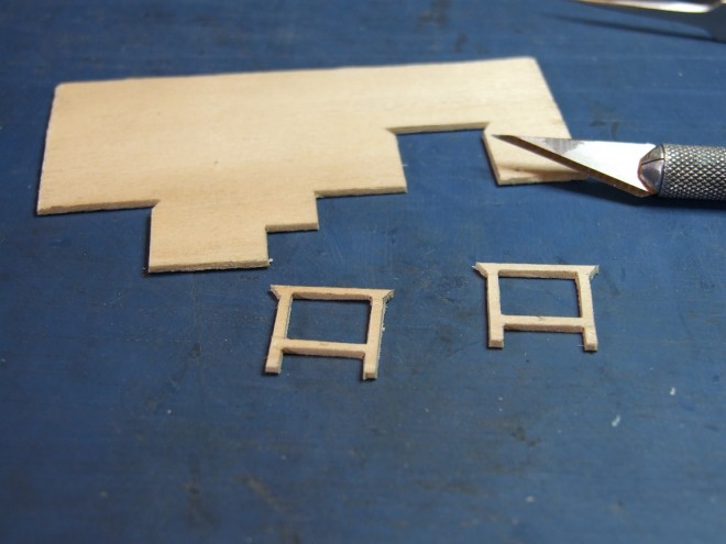

Réalisation d'un petit meuble en tilleul pour cette forge.
Celui-ci, a été installé au fond de celle-ci, et permet de stocker des pièces détachées ou forgées. A droite
cette colonne permet d'escamoter les fils venant du haut-parleur de la sonorisation de la forge + les fils de l'éclairage
intérieur & extérieur.

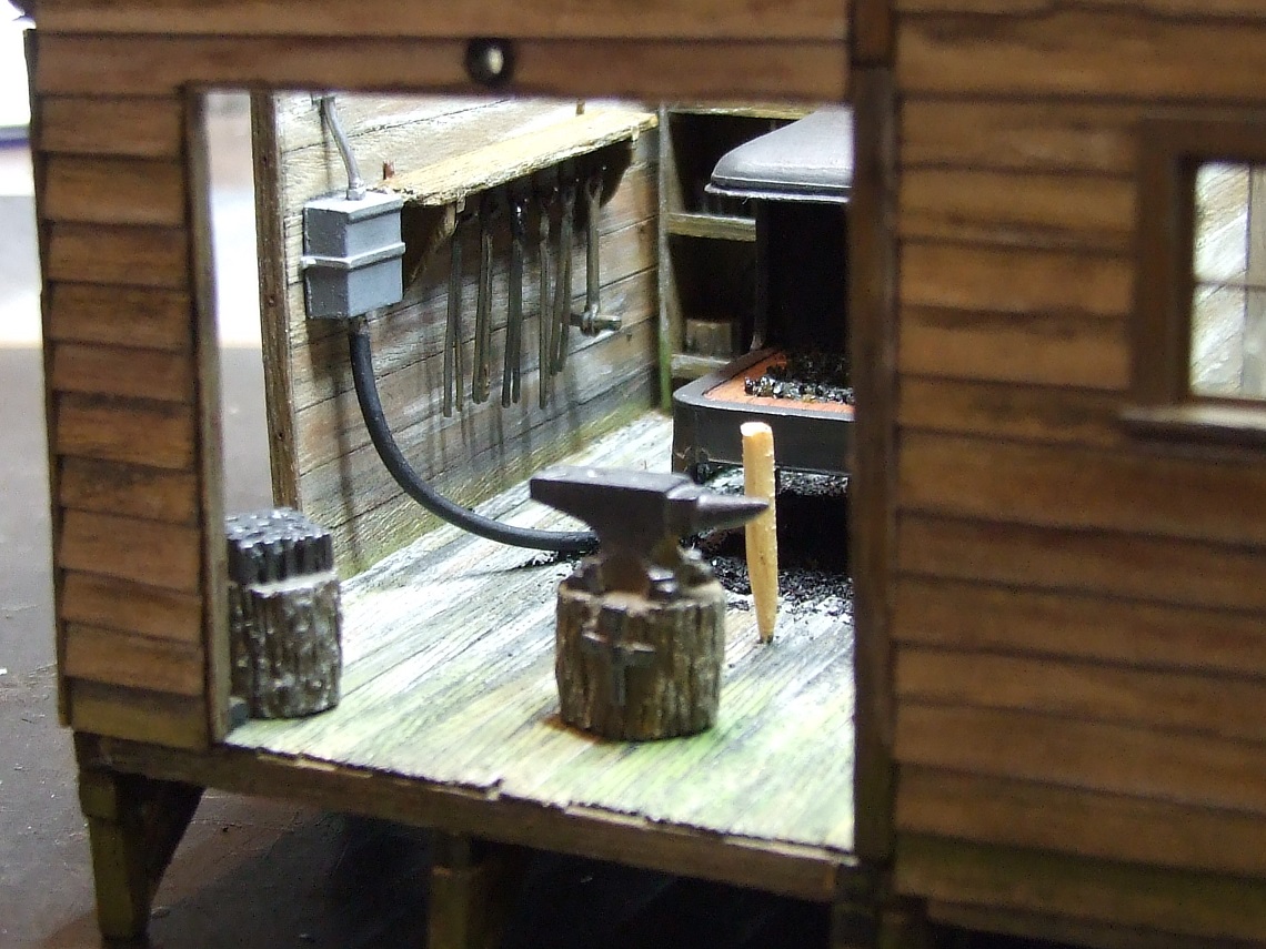

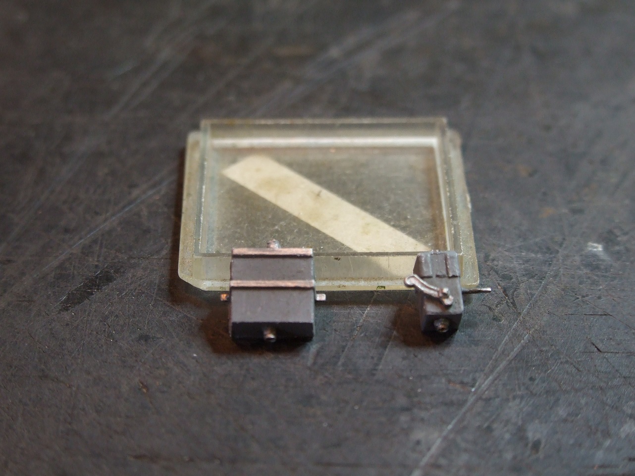

A gauche le tableau électrique, puis à droite, l'appareil de mise en marche du soufflet de la forge. Ces deux accessoires, sont fait avec des pièces de récup.

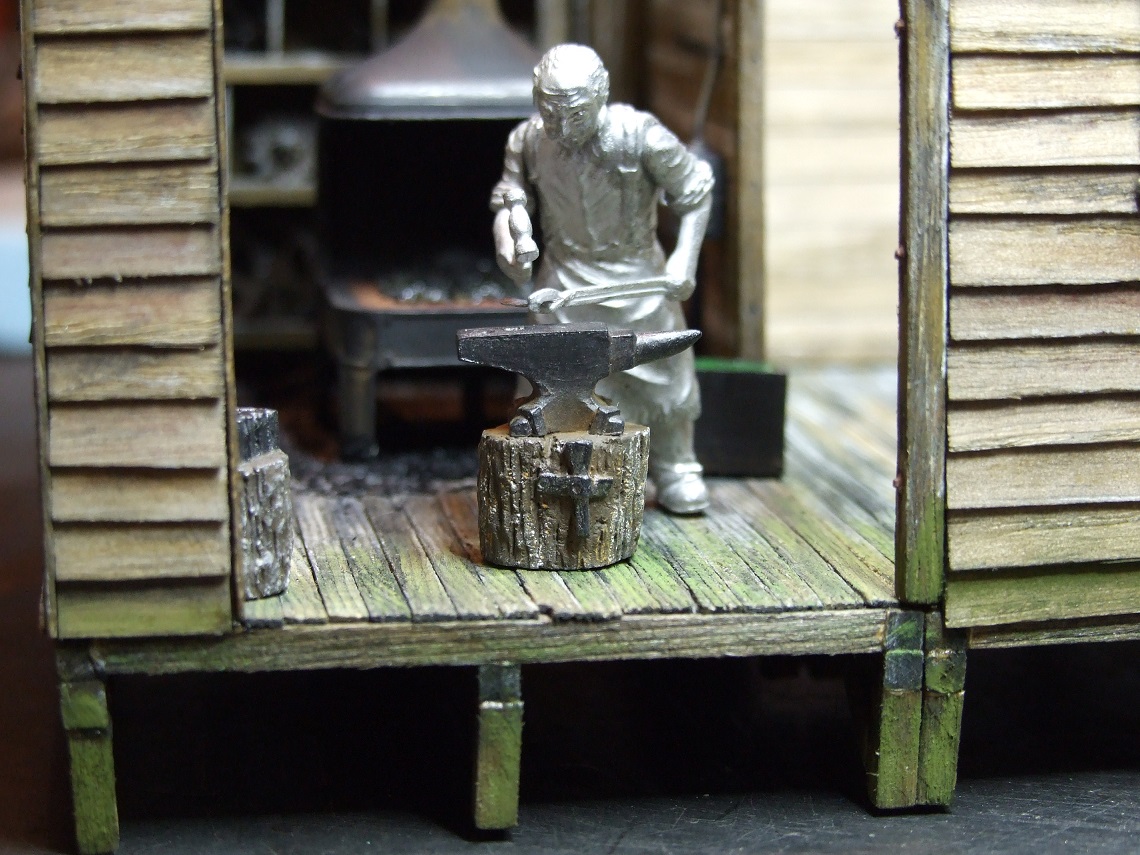

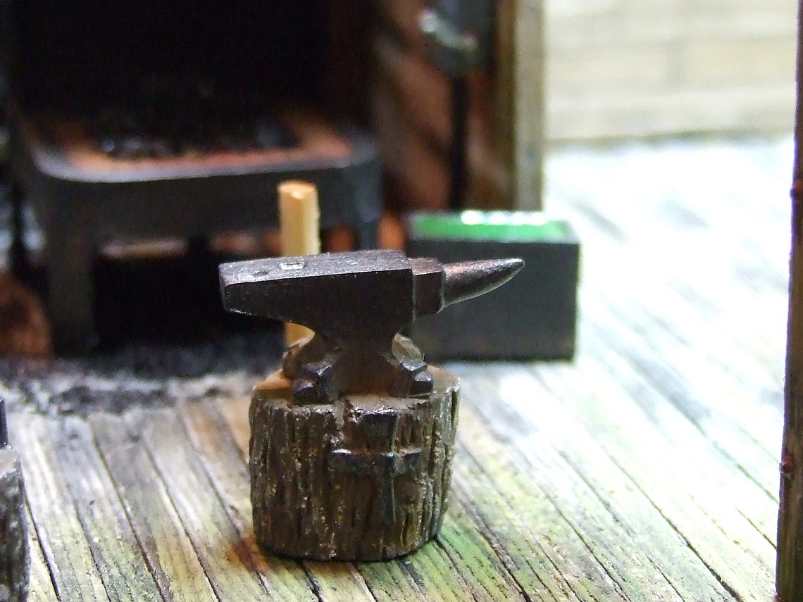

Le voilà installé, tous les outils du forgeron sont livrés avec la figurine de chez Phoenix. Le petit bout de pic à cocktail que vous apercevez est pour le repérage
de la fixation dans le plancher du forgeron.
L'enclume est une très belle pièce magnifiquement réalisée par Phoenix.
Le forgeron en pleine tache; celui-ci va passer au maquillage très bientôt.

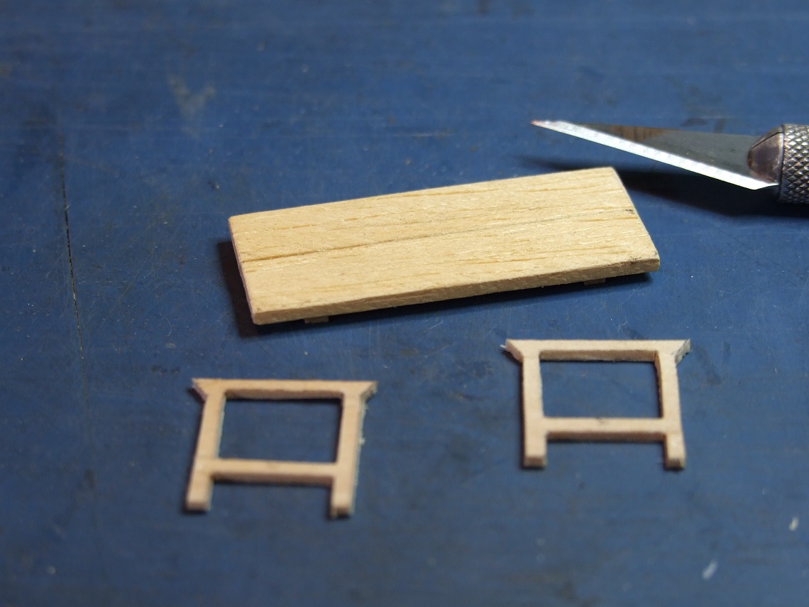

Construction en tilleul d'un petit établi, qui va prendre place dans un coin du Power-House.
Celui-ci va recevoir des outils ainsi qu'un râtelier au-dessus de lui avec aussi des outils.

Maquiller le forgeron ... Mon dieu Mon dieu ... C7

Il se trouve que pour mon malheur (la comparaison va craindre ! )je suis en train de faire une forge avec le forgeron Phœnix.
Comment as-tu obtenu cette magnifique patine de l’enclume ? Merci d’avance.

Entendez par là pour le maquillage c'est bien entendu la mise en peinture à l'huile de mes figurines. J'ai toujours considéré celles-ci
comme des acteurs ou actrices qui viennent faire de la figuration sur les réseaux.
Pour répondre à Lucien, après avoir bien ébavurée la pièce & bien dégraissée celle-ci pour enlever l'agent de démoulage.
Je là peint en noir mat (Prince-August ou Vallejo, c'est les mêmes peintures. Après séchage complet, je frotte sur l'enclume de la poudre
de graphite (mine de crayon gras réduit en poudre). J'accentue par endroit ou le métal est plus à nu, un dry-brush de crayon de papier
à mine grasse. On peut aussi utiliser de la poudre métallique argent, qu'utilisent les figurinistes pour faire ressortir l'aspect métal
de certaines cuirasses & autres pièces métallique.
Cela m'arrive d'employer cette dernière technique, par-contre il faut pas en abuser.
Voilà Lucien, si tu as d'autres questions, je suis à l'écoute.

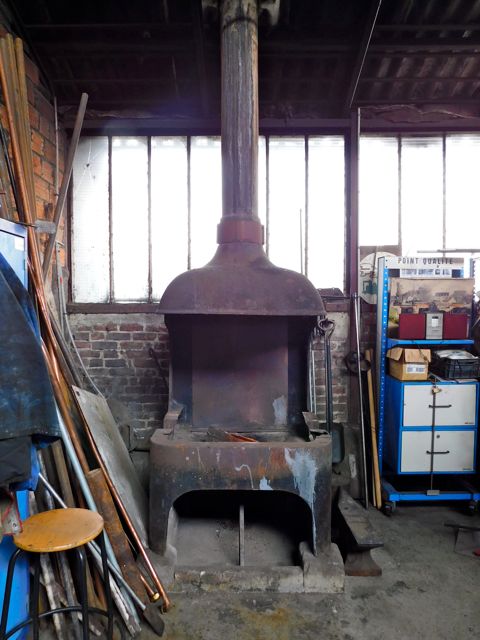

A l'échelle 1/1, la forge de l'atelier du CFBS, qui date de l'époque de la SE-Somme.
