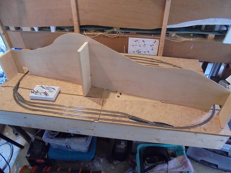

Moteurs fixés.
Câblage demain avec essais.
Pfou !

Les moteurs sont réglés.
Le panneau de fond est découpé ainsi que les équerres de fixation.

Le fond de décor est placé.
Les seuls fils qui pendouillent sont ceux qui iront au transfo.

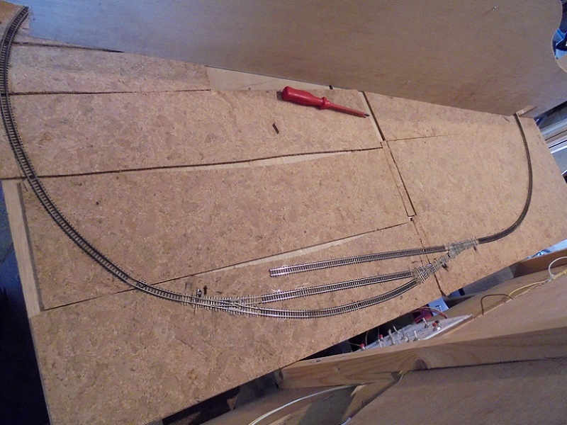

Premiers essais de roulement dans la coulisse.
impeccable.
Vérification d'éventuels court-jus lors du changement des aiguilles de la partie visible :
Tout est OK !

Hier, pas le courage de retourner le réseau.
