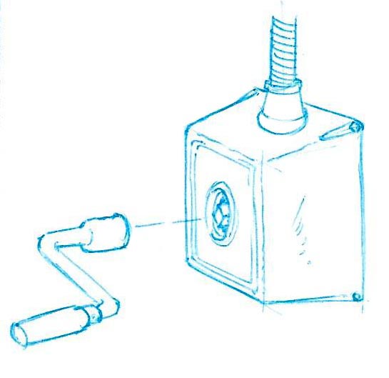

Alors petit dessin de mémoire, du temps où je m'amusais avec ce genre de choses (juste avant de prendre un coup de pied occulte...).
Ça ressemblait à ça :
Mécanisme rideau magasin 1.jpg (39.16 Kio) Vu 5718 fois
Gros boîtier, dimensions ? ...m'en souviens pas, je dirais 25 x 15 cm. La tige filetée sort à la verticale, évidemment, et doit être entraînée par 2 engrenages coniques dans la boîte.
Mécanisme rideau magasin 2.jpg (20.23 Kio) Vu 5718 fois
Même chose à l'autre extrémité, avec une tige d'entraînement horizontale pour l'autre côté. Donc, en toute logique, l'autre tige filetée a un pas inversé.
Ces tiges filetées, en tournant, font se déplier ou replier les parallélogrammes qui soutiennent la toile.
Voilivoilou...

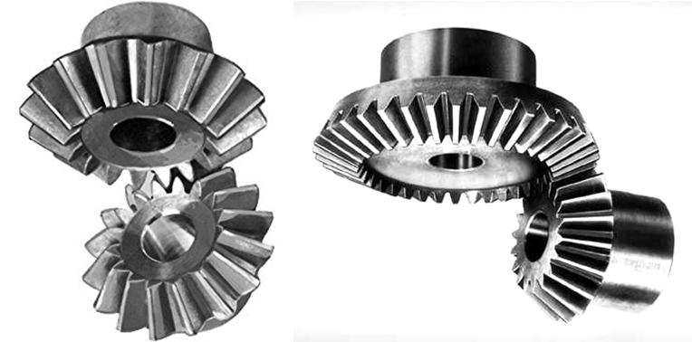

Ah ben voilà E2 !
C'est un modèle à engrenages tronconiques déportés, du coup il est moins "épais" mais plus large.

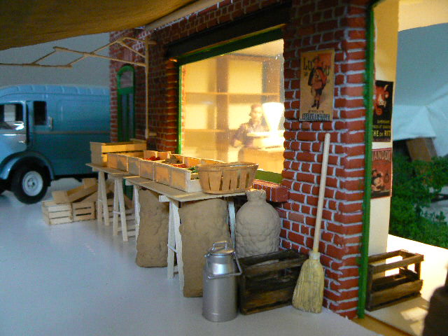

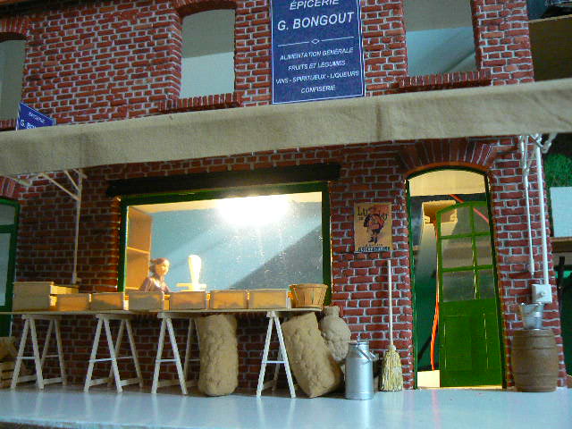

Messagepar cloclo57 » 16 09 2017 à 21:01
Bonsoir a tous

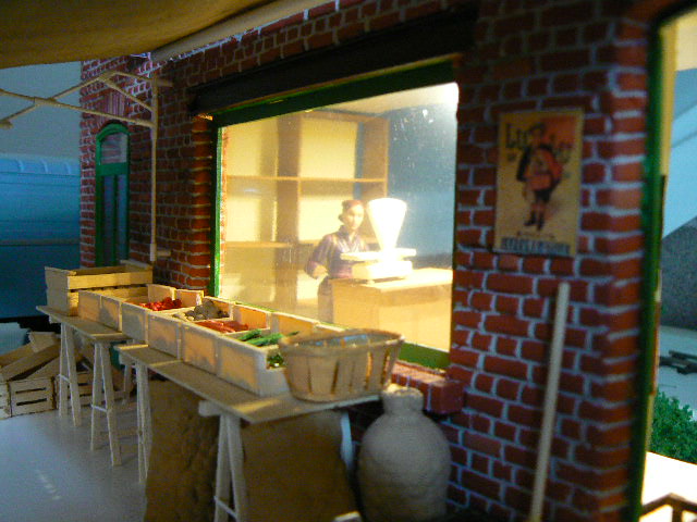

Comme promis voilà la suite l'enseigne est posées transversalement , les boites a conserve ont été tournées dans les chutes d'un axe en alu issus d'une ancienne antenne que l'on posait sur la télé ( il y a bien des années mais rien ne se perd ,rien ne se crée , tout se transforme voilà ma devise ) , le pain est cuit et va pouvoir rejoindre l' épicerie , mes lampes sont finit le vernis satiné est sec ; tes affiches Patrick sont tellement belles que ça y est elles ont travervées la rue pour s' installées sur le pilier du marchand de charbon ( c'est en cours ).
Sinon niveau éclairage le ruban led qui a été posé dans la forêt et dont j'ai repris un segment de 3 led pour éclairer l' épicerie était alimenté en 12v comme préconisé par le fabriquant , seulement j'ai intercalé une diode de 5 ampères pour faire chuter le voltage de 0.7v ce n'est pas grand chose mais c'est moins éblouissant et la durée de vie des led seront prolongées .
cloclo57

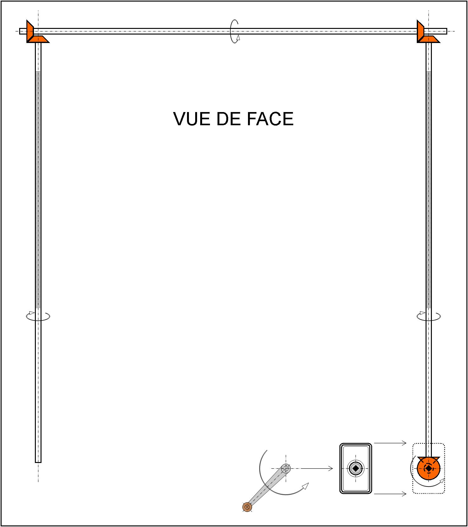

Messagepar Patrick ze rabbit Deludin » 16 09 2017 à 23:36
Fantastique E2 E2 E2 !
Bon, pendant de temps j'ai trouvé un moment pour mettre en forme ce que j'avais derrière la tête (pas facile pour le voir...), au sujet du fonctionnement du mécanisme de store.
Pour la transmission du mouvement, comme déjà dit, je me souviens d'avoir manipulé un truc de ce genre en Corrèze il y a une 15zaine d'années, du côté des Monnédières.
Voilà donc ce dont je me rappelle (le côté droit) et ce que j'extrapole pour le côté gauche. C'est à base d'engrenages tronconiques qui étaient apparents et couverts d'une graisse bien noire :
Peut-être avaient-ils eu des couvercles de protection, me rappelle pus s'il y en avait des traces (socles, chevilles dans le mur). De toute façon, en miniature, bonjour pour représenter les engrenages, même au 18e D9 !
Le système permet avec une seule manivelle de coordonner le mouvement des tiges filetées de façon identique (sens de rotation) des 2 côtés.
Me souviens plus :oups2: comment tout ce bazar tenait, mais il n'est pas difficile d'imaginer les grosses équerres qui vont bien.
Le tout est que les axes verticaux et horizontaux ne se touchent pas, puisqu'ils sont dans le même plan.

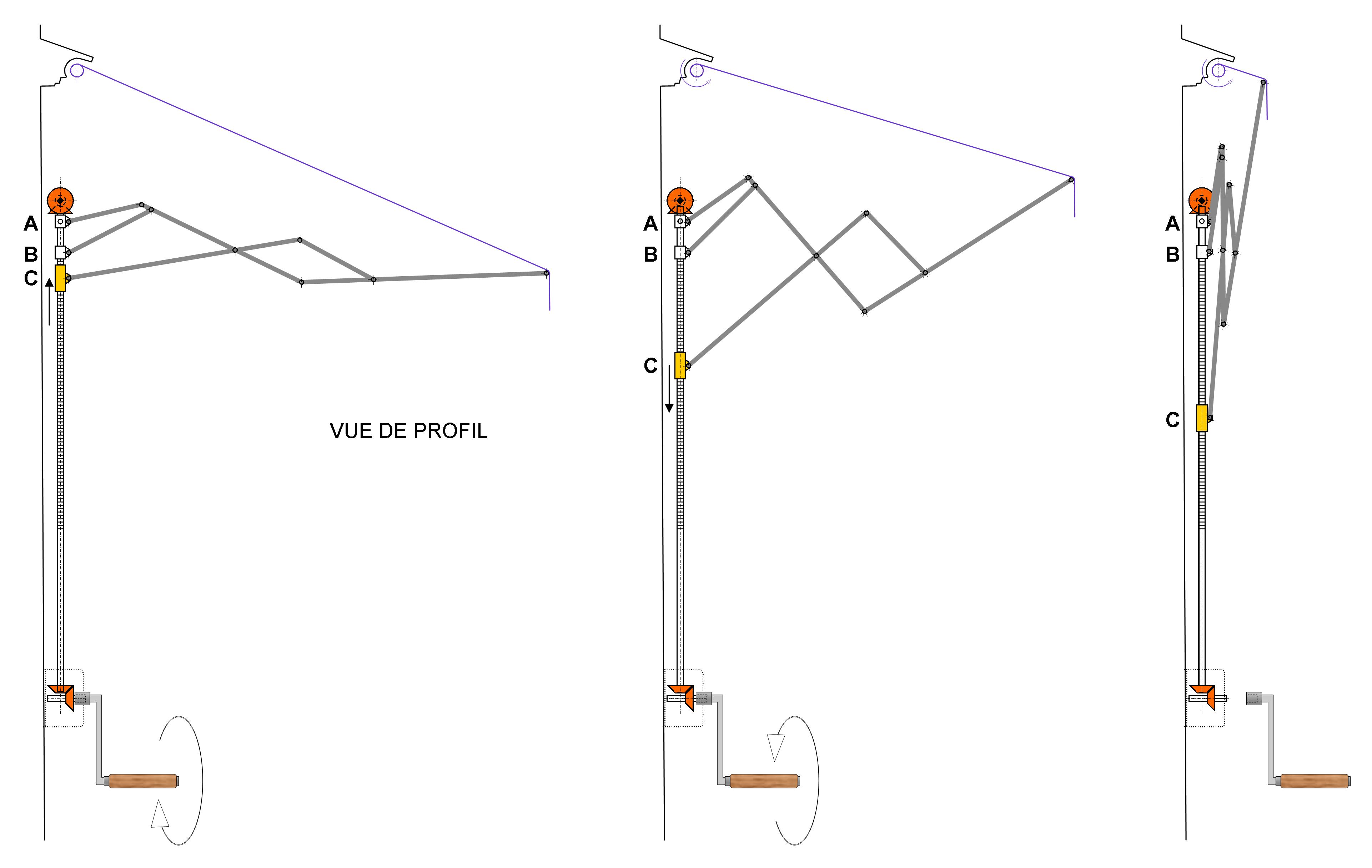

Messagepar Patrick ze rabbit Deludin » 17 09 2017 à 00:01
Hop; le retour...
La suite a été un véritable casse-tête, mais je pense que j'ai trouvé le fonctionnement :idea: (les engrenages tronconiques sont toujours représentés en orange, mais vu dans le plan perpendiculaire) :
Alors vouala :
Je suppose que la pièce moulée A est fixe. À voir le dessin de Cloclo, elle sert vraisemblablement de support de tige en partie haute, donc elle est accrochée au mur.
Je suppose aussi que la pièce B est libre de coulisser sur la tige (partie filetée ou non, mais d'après ma simulation, elle ne bouge pas).
Et, pour moi, la pièce C est filetée à l'intérieur, au pas de la tige, donc elle en est solidaire.
Démonstration, ta-tannnn :E9 :
Lorsqu'on va tourner la manivelle, la bobinette chéra, euh non, le mécanisme vu précédemment va faire tourner les deux tiges filetées dans le même sens, entraînant la montée ou la descente de la pièce C, et par là-même le déploiement ou le repli de la toile par l'intermédiaire de tous les parallélogrammes (attention aux doigts D8 ).
Si si, sur l'ordi ça marche :ipb-251 !
Et si c'est pas ça, j'ai plus qu'à déposer un brevet !
La toile est représentée par le trait violet, mais alors là, me demandez pas comment elle se déroule et s'enroule #B8 :F9 ...
Peut-être y-a-t'il simplement un ressort de rappel, dans le genre des ressorts de compensation des volets roulants :D3 . Pour le déroulement, elle est simplement entraînée par la barre transversale extérieure sur laquelle elle est attachée (comme sur les mécanismes modernes où elle en fait le tour).
Bon, je vais soigner mon mal de crâne...

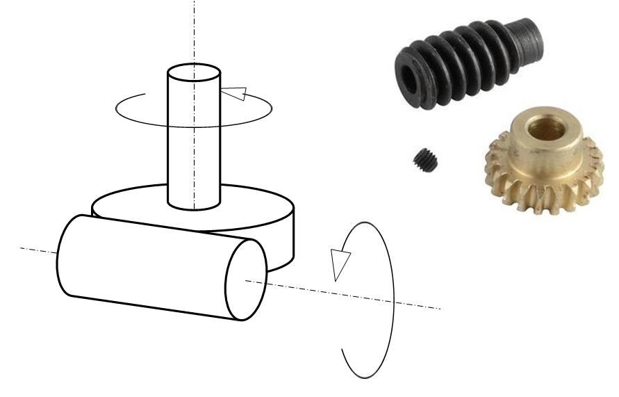

Messagepar Patrick ze rabbit Deludin » 17 09 2017 à 11:21
Ah vi, j'avais oublié.
Le boîtier présenté par Pélican, où les axes sont déportés, contient a priori un système par engrenage et vis sans fin :
Le mouvement ne peut pas être inversé (l’engrenage ne peut pas entraîner la vis sans fin) : quand on lâche la manivelle, le système est bloqué automatiquement dans sa position. On peut donc retirer la manivelle.
Dans le cas que j'ai imaginé, c'est la pièce C qui joue le même rôle sur la tige filetée : on ne peut pas entraîner la rotation de celle-ci en faisant coulisser la pièce C.
Les couples coniques peuvent permettre une démultiplication (ce que je soupçonne dans le boîtier de la manivelle) en jouant sur les Ø respectifs :
Mais là, ça me dépasse !!!
Messages: 14901

Messagepar cloclo57 » 17 09 2017 à 18:41
Bonsoir a tous
Merci Patrick pour avoir élucidé le mystère.

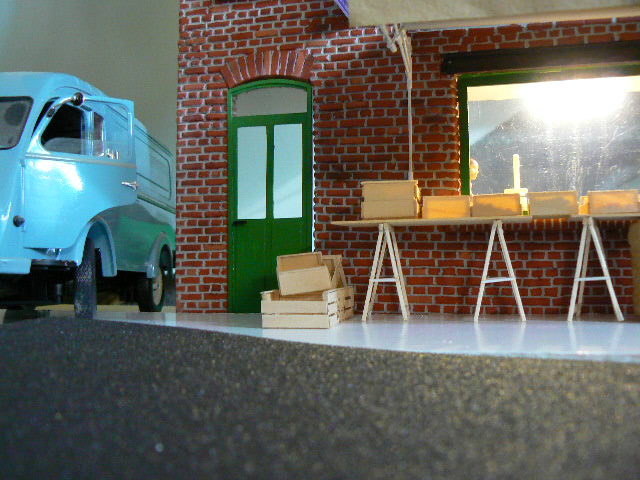

La 2em porte pour l'entrée des habitants est finit ( peut être un rideau ? ) pour l' instant elle est juste présentée pour voir. Le mécanisme est rectifié pour le store et bientôt la mise en peinture sûrement en gris soutenu....La gouttière est déja coupée a la bonne longueur reste a mettre les crochets tous les 30cm ? et faire la descente d' eau........ensuite un peu le trottoir et la route ......
