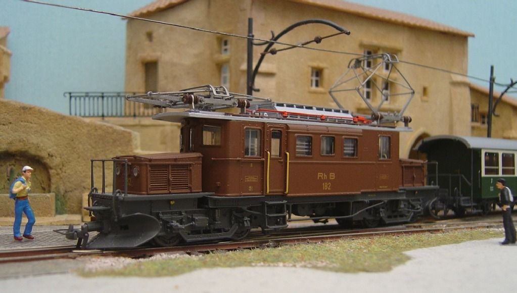

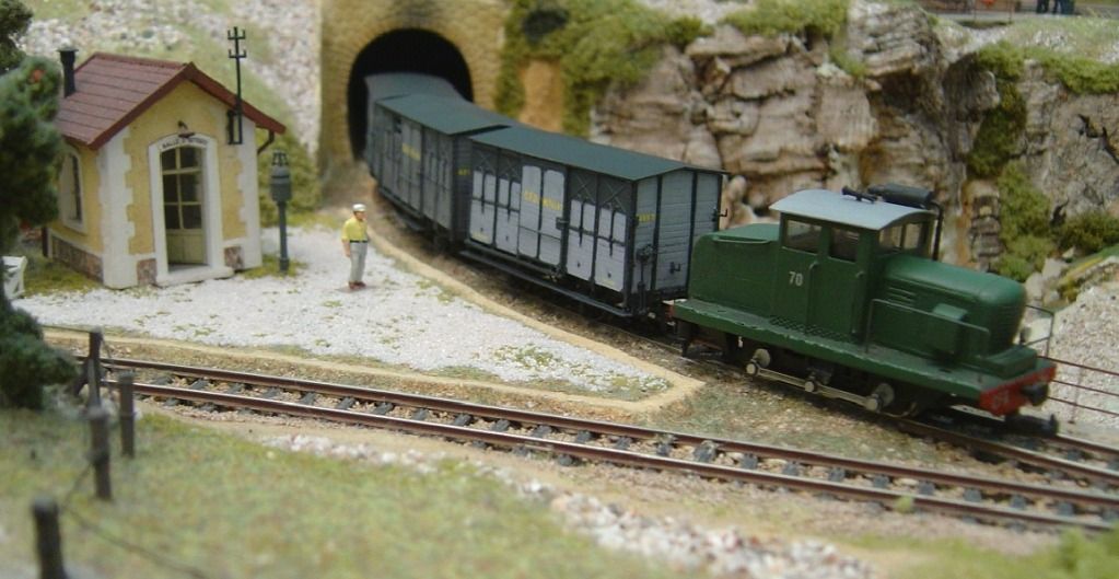

À propos de ce matériel RhB, je suis allé extraire de mes tiroirs deux photos tirées d'un projet de "reportage" déjà ancien et jamais finalisé : il devait s'agir de raconter l'essai préalable à Entraygues de matériels à voie métrique réellement "importés" en France dans les années 80, avant envoi vers leur destination finale : le "petit crocodile" de la Bernina n°182 (série limitée Bemo) qui, en réalité, fut garé plusieurs années sans usage sur la ligne de La Mure avant d'être racheté et restauré en Suisse sur sa ligne d'origine par le "Club 1889", et la voiture RhB n°2273 (STL-Models) qui fut envoyée dans le Velay et figure toujours aujourd'hui à l'effectif des VFV... :^)
Arrivée de la machine 182 et de la voiture 2273 au crochet du "tracteur" Brissonneau & Lotz...
... et essai "sous tension" sur la ligne électrifiée à écartement imbriqués !

Oui, cette locomotive n°182 ex "Bernina-Bahn" est un modèle sorti en 2001 sous le label "Exclusive Metal Collection", autrement dit une fabrication "semi-artisanale" dont la réédition n'est en principe pas prévue de sitôt. Tout le charme #A4 de cette machine réside dans le fait qu'elle est à la fois ressemblante ET différente des Ge 6/6 "à bielles" (et courant alternatif) du réseau principal RhB dont elle était pratiquement contemporaine. En voici une photo récente, en couleur et plus nette que les précédentes... :^)
Le modèle réduit Bemo la représente dans l'état où elle a été restaurée par le "Club 1889". Dans la réalité, c'est une machine construite en un seul exemplaire qui, à sa livraison en 1928, possédait deux imposantes étraves chasse-neige en guise de "capots" avant : elle n'a pris sa physionomie actuelle (avec la livrée brune et les capots inspirés des Ge6/6) qu'en 1946, après l'intégration du "Bernina Bahn" au RhB.

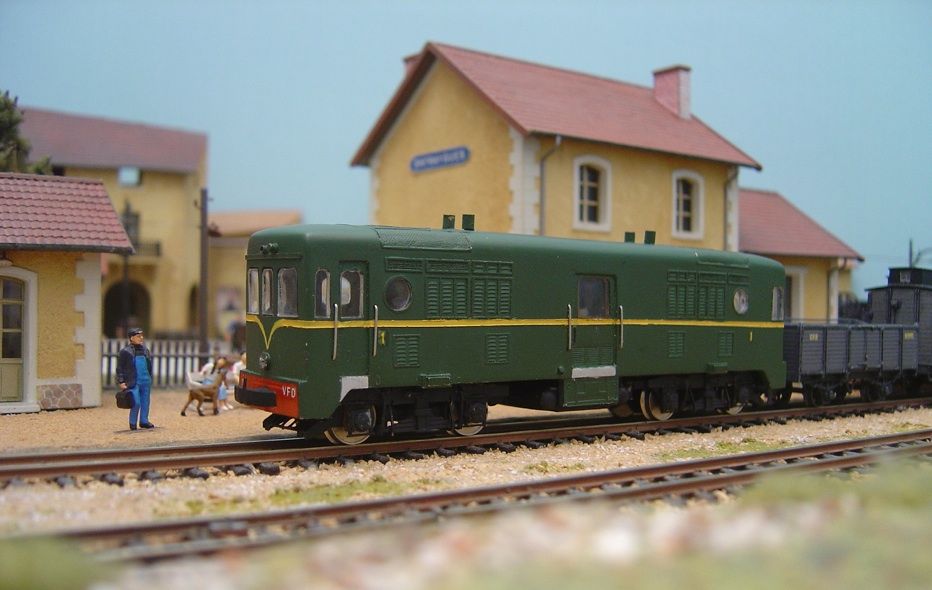

Messagepar Victor le chat » 31 10 2012 à 22:17
Oh ! Mais il y a déjà une version VFD à Entraygues ?! :E1 C7
Il manquerait bien un peu de chamois/crème ici ! :rod_coeur :prrrt: C7 :ipb-251 :B3 #B5
:D :rod_mdr2
Re: Réseau en H0m: Entraygues...
Messagepar malletslm » 01 11 2012 à 12:38

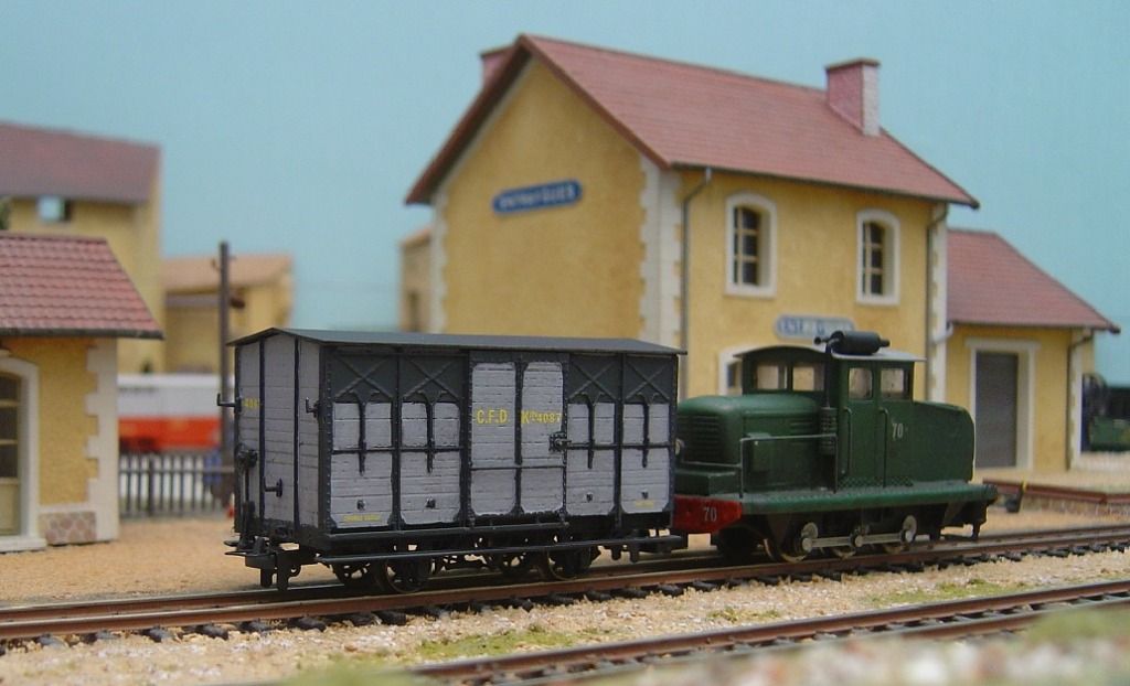

Je crains qu'une livrée "chamois & crème" ne soit un peu isolée parmi mon parc, et j'ai toujours eu une préférence pour la sobre livrée verte "style VFD". Mais je n'oublie pas que cette livrée verte a AUSSI été en vigueur sur les Brissonneau CP :idea: , et serait chronologiquement plus en accord avec mon "Alpazur" Interfer ! mais à tout ça, j'ai encore le temps de réfléchir... :^)
Puisqu'il est question de Brissonneau, le Mougel "vintage" ;) est ressorti des tiroirs : l'année dernière, il a reçu un châssis "neuf" (montage Mougel d'époque !) provenant d'un exemplaire acquis d'occasion dont la caisse est irrémédiablement "bananée" et, tout récemment, je lui ai enfin posé ses inscriptions... qui attendaient depuis les années 80 :
À noter que j'ai trouvé ces décalcomanies du kit d'origine (donc vieilles de plus de vingt ans !) vraiment très belles et fines, imprimées sur un "film" extrêmement fin (comme on n'en fait plus, serais-je tenté de dire...) mais, et le temps n'a sans doute rien arrangé à l'affaire, très fragiles et peu adhérentes : heureusement que le "Liquid Decal Film" Microscale était là pour les sauver.
Lors du changement de châssis, il a aussi reçu les "tampons-attelages" provenant de son frère "réformé" : il va falloir que je lui adapte en plus des attelages standards, puisqu'il roule à nouveau : bruyamment :!: , mais il roule... :^)

Retour à l'actualité très récente du réseau avec l'apparition d'un dernier (?) wagon couvert qui arbore exceptionnellement... la livrée "historique" :maitre: des CFD !
Il faillait bien que j'accomplisse à mon tour ce petit acte de "dévotion" #A4 à ma compagnie favorite : peindre, une par une, les fines ferrures en noir... c'est un travail sensiblement plus délicat que la réalisation de mes livrées "usagées" ! ;)
À la vérité, ce wagon couvert n'est pas tout-à-fait le premier du "nouveau" parc marchandise à arborer cette décoration : Un wagon plat "2ème réseau" l'avait discrètement précédé. Ce seront en principe les deux seuls à porter la livrée "à l'ancienne", les prochains wagons – s'il y en a :^) – continueront à explorer les "camaïeux" de gris des années 60...
On remarquera sur la dernière photo que le wagon plat a été équipé, par curiosité, des attelages britanniques "Greenwich coupling" sur lesquels je m'interrogeais :?: depuis longtemps : ils sont un peu plus discrets que les Bemo (leur boucle me rappelle irrésistiblement les tout premiers attelages Egger-Bahn !) mais ça se remarque finalement assez peu à "l'échelle" du réseau : comme je ne pense pas utiliser leur aptitude au dételage magnétique, ils ne seront pas généralisés au reste du parc remorqué...
