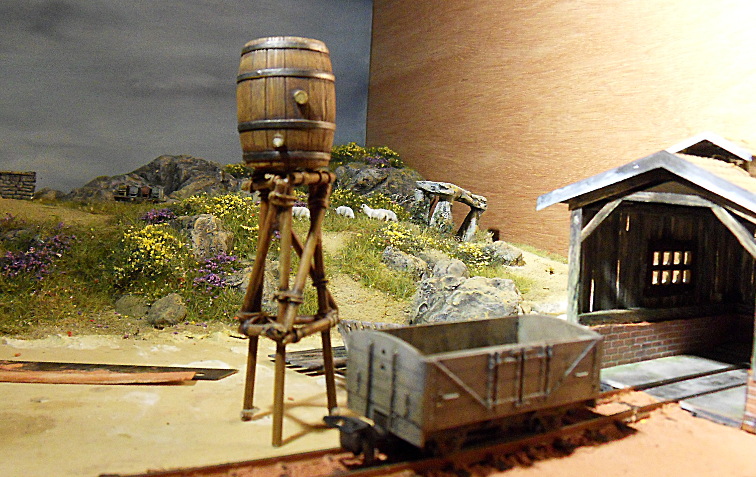

Ça fait certe rustique mais massif quand même :? Un peu construction type mur de l'Atlantique... Remarque si ton réseau est post-WW2, pourquoi pas: une ligne prévue pour le ravitaillement de sous-marins loin des grands ports... #B5

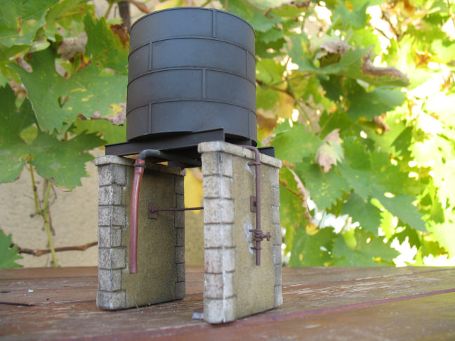

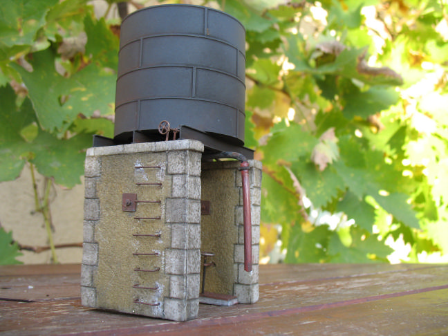

tiens en re-re-re cherchant sur le net, j'ai trouvé un petit frère réalisé par Gérard Huck :mrgreen: #B6
Forum LR Presse. Je cite : La cuve provient du château d'eau Jouef en HO, la vanne de chez Apogée Vapeur (HO aussi), la maçonnerie est en carton plume. le reste, c'est la boîte à brol...
J'ajoute que, comme tout ce qui concerna ce module, c'est totalement imaginaire.
Bon y a de l'IPN à la place de mes poutres en bois d'arbre :oups2:
On remarquera la vigne en arrière plan, donc pas sûr que la cuve contienne de l'eau :rod_siflet
gerard huck 2.JPG (120.27 Kio) Vu 3336 fois

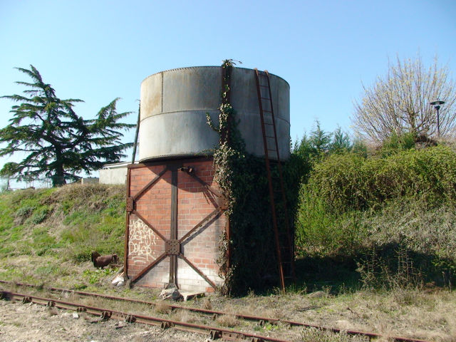

Remarque, tu as celui de Valençay qui fait léger aussi avec une base briques et fer :maitre: :B3
Messages: 24027
Re: Port breton et plus si affinité. ..
Messagepar ptitrain » 01 08 2018 à 23:55
effectivement, avec un peu de boulot
photo La bête de Calvi

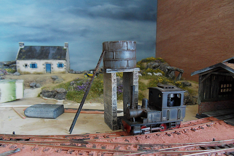

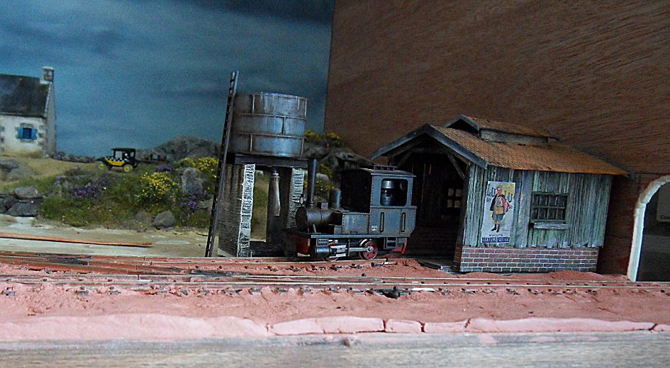

je crois que les maçonneries de soutien sont trop hautes : le bas de la cuve + manche à eau doit correspondre ± à la hauteur du haut des bâches à eau de la loco ;)
Messages: 50767
Messagepar ptitrain » 02 08 2018 à 08:40
c'est plus facile de couper que de rajouter ;)
Effectivement je suis trop haut, mais je cherche ma loco dans mon brol :rod_siflet :rod_mdr2

Messagepar pelican » 02 08 2018 à 08:45
quel option pour la manche à eau ?? un simple tuyau souple ??? :D3
Messages: 50767
Messagepar ptitrain » 02 08 2018 à 08:56
je me suis pas encore vraiment posé la question, vu déjà la prise de tête pour la maçonnerie... :twisted:
Je pense qu'un tuyau souple suffira pour un petit pays comme ici :mrgreen:

Messagepar ptitrain » 02 08 2018 à 09:15
Loco retrouvée :ipb-251
Effectivement il va falloir raccourcir :B3

Messagepar Patrick ze rabbit Deludin » 02 08 2018 à 12:51

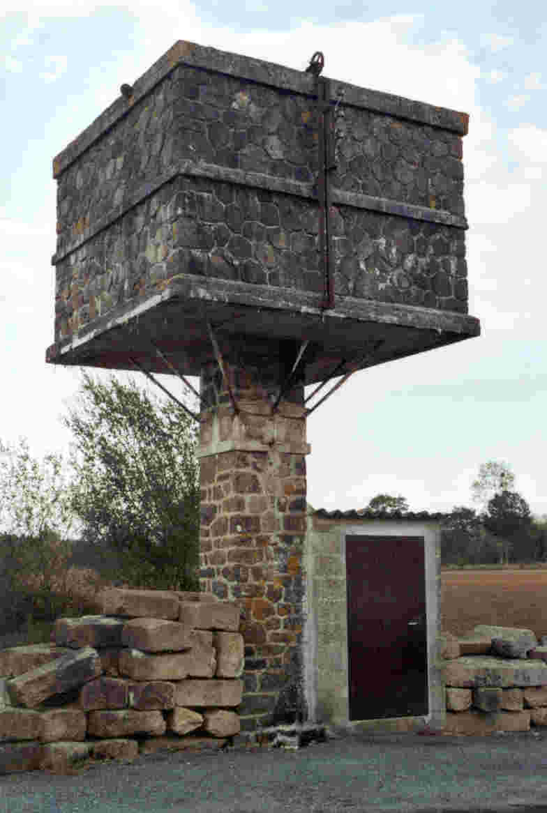

Les fers "I" sous la cuve, c'est une bonne idée parce que, vue la charge à reprendre, les bois vont être de (très) forte section.
J'admire les châteaux d'eau du réseau breton E2 , avec des dalles en béton supportant des porte-à-faux conséquents en moellons, de granit je suppose. Légers, quoi.
Z'avaient du cran, les garennes qui ont bâti tout ça #B6 . Et un sacré échafaudage servant de coffrage.
Harel de la Noë est à classer parmi les précurseurs du béton armé. Il est injustement méconnu des professionnels connaisseurs de l'histoire de ce matériau.
Messages: 14972
Messagepar trenbirinik » 02 08 2018 à 13:33
Oui il a fait des choses impressionnantes pour l'époque. D'ailleurs, le château d'eau que j'ai mis en photo est de lui (Brélidy-Plouec). Autrement, sur Pont l'Abbé on avait ça:

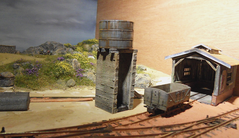

Messagepar ptitrain » 04 08 2018 à 08:01
Voilà c'est raccourci :mrgreen:

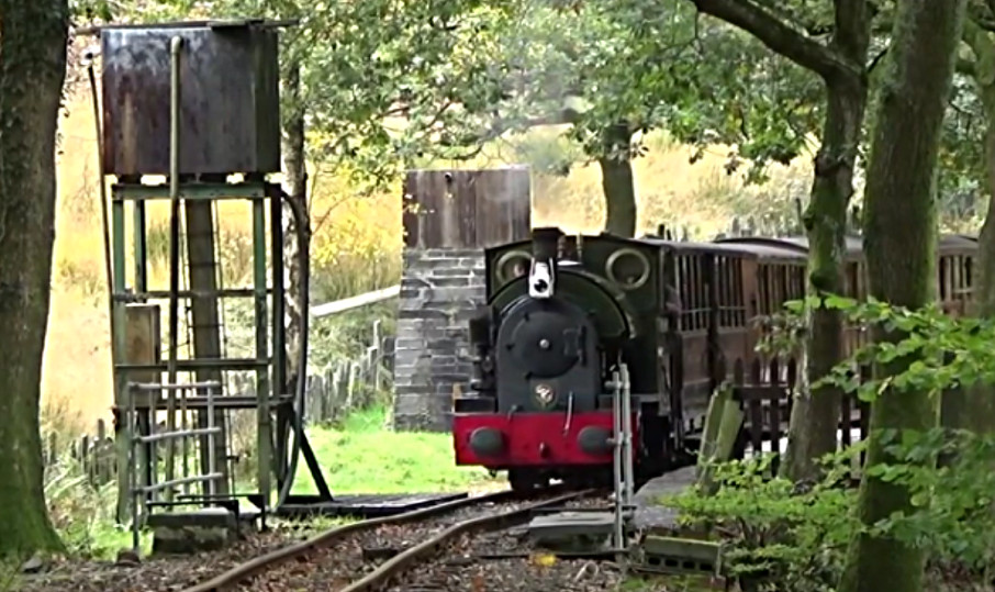

Tiens, j'ai retrouvé ça dans le brol de mon DD :rod_siflet
Extrait d'une vidéo, mais laquelle et ça se passe où :F9
