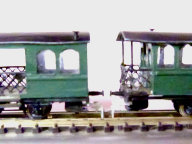

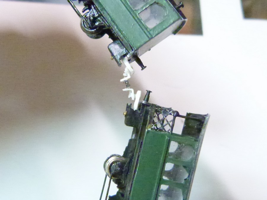

Projet valider ; les wagons seront réversible ,deux aimants sur chaque attelages, prés petits,1x1 mm ,force de traction 37g ,le timon est en Cp ,mais les prochains seront en laiton,ils seront aussi plus petit et moins long ,se qui vas permettre de rouler avec des tampons presque joins,ils sont articuler pour passer plus facilement les courbes et aiguilles ,j'ai fais un teste ,deux wagons suspendu à 1,60 cm du sol ,même avec des secousses,pas de décrochage D9

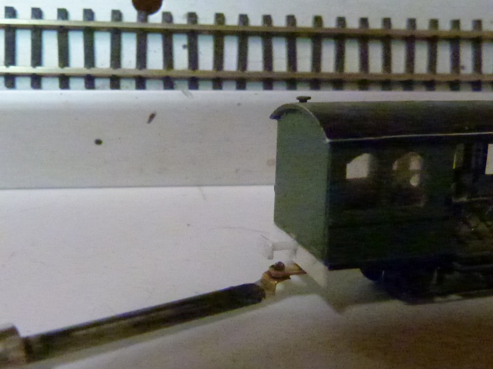

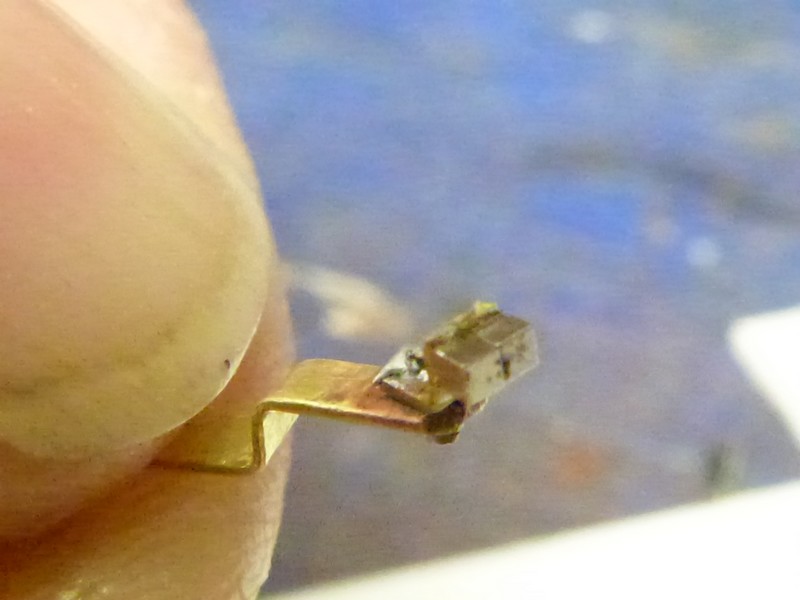

Messagepar le moslinois » 25 01 2019 à 17:41
Photo du nouveau timon en laiton,ce sera la version définitive, il est plus fin que celui en <cp ,plus résistant ,reste environ 50 à fabriquer D9

Messagepar Zébu » 25 01 2019 à 18:03
Tu n'aurais pas dû le mettre sur une pièce, on le distingue mal !
Je sais, je chicane !

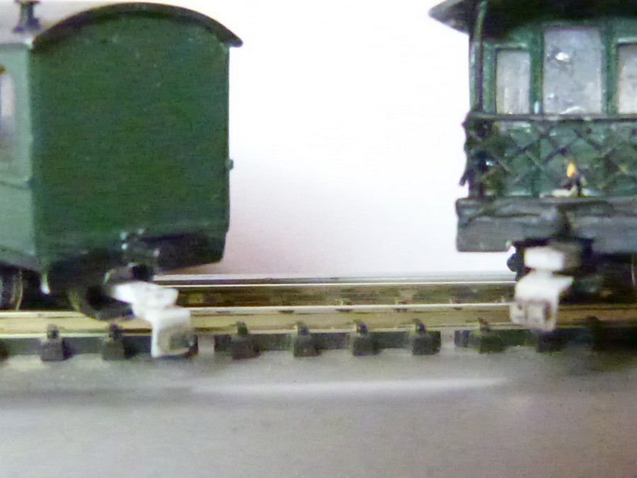

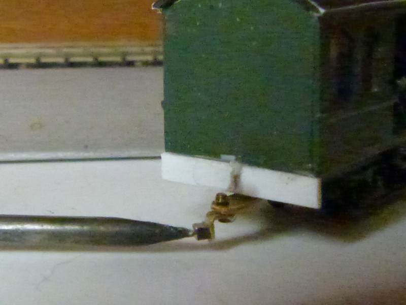

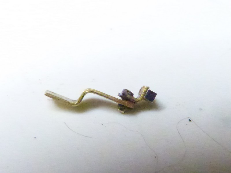

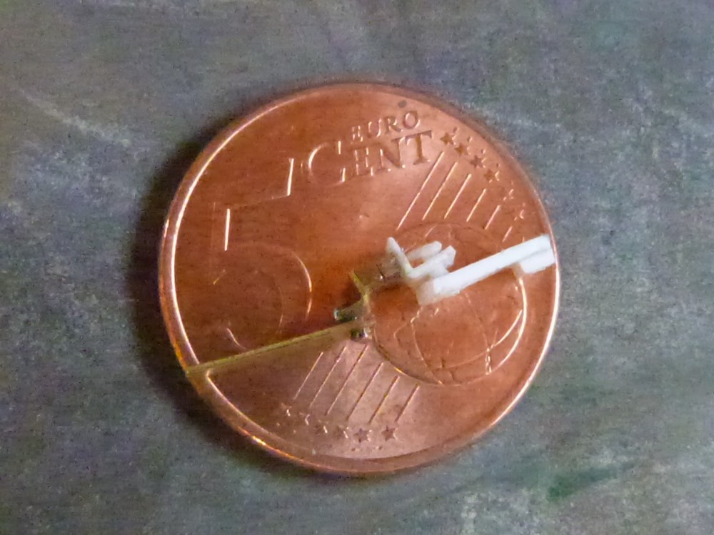

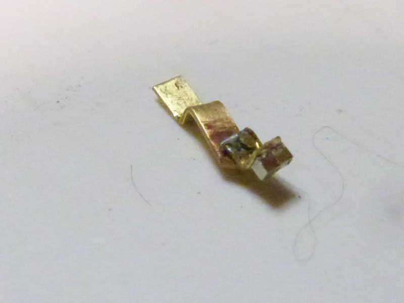

Messagepar le moslinois » 25 01 2019 à 19:37
Bon,pour les" chicaneux" :rod_siflet #B5 nouvelles photos,le timon en laiton est de 0,4 mm d'épaisseur et les deux aimants de 1x1 mm
J'ai refais aussi les tampons,rectangulaires et plus conforme au originaux

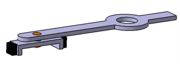

Par contre, laisse moi un peu de temps.... Tu viens de me donner une idée Zébu #B6

Messagepar Storm » 25 01 2019 à 21:59
Si les aimants sont montés inversés et que la rotation de leur support est bien libre, ça doit pouvoir marcher non? :F9
Les aimants font 1x1mm pour 0.5 d'épaisseur et j'ai utilisé un clou laiton de 0.8mm (les même que ceux qu'utilise Cyril dans ses kits)

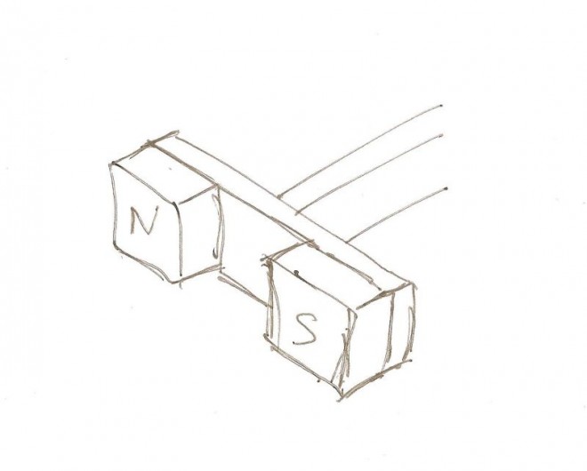

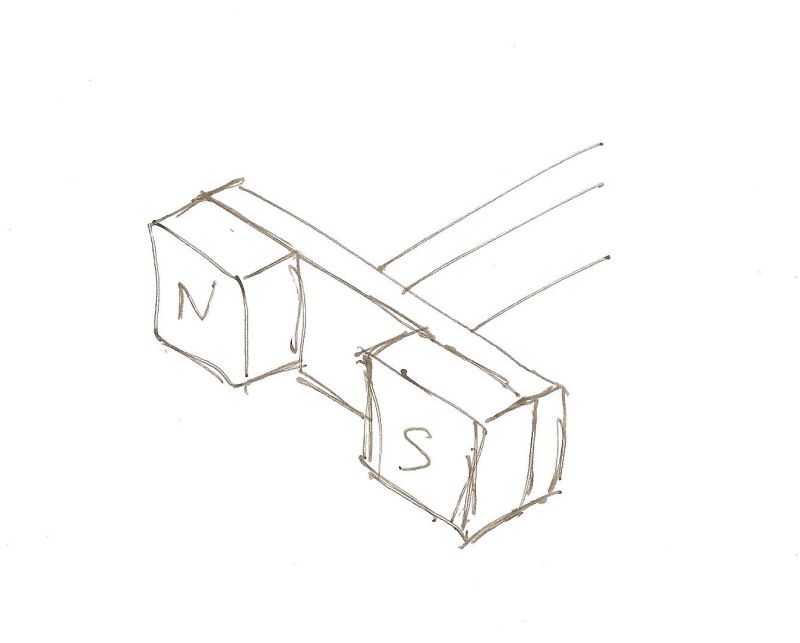

Messagepar declic » 26 01 2019 à 10:32
Je n'y connais pas grand chose à cette échelle et je vais peut-être (surement !) dire une bêtise mais quitte à utiliser deux aimants, ne serait-il pas possible de les utiliser côte à cote, espacés d'un ou deux mm, l'un dans un sens,l'autre inversé, si possible refermé par un matériau magnétique et bien sur tous les attelages orientés pareils pour qu'ils soient toujours compatible les uns avec les autres.
(pardon pour mon dessin, à coté de celui de Storm, j'ai honte....)
