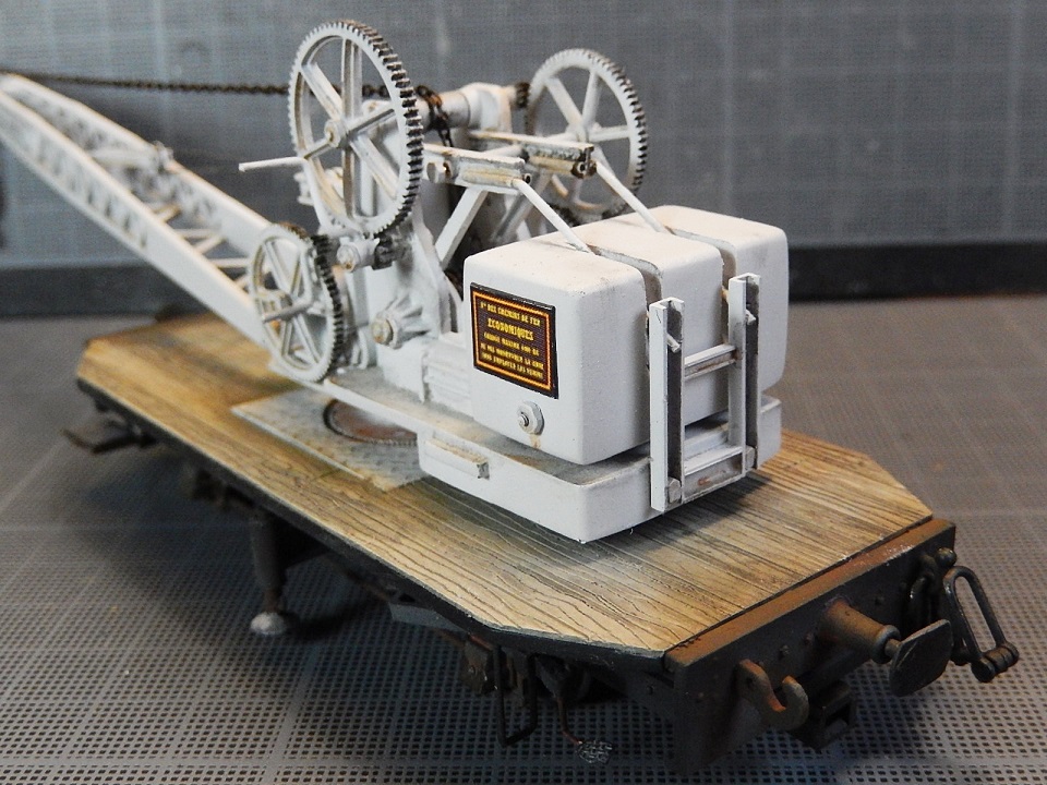

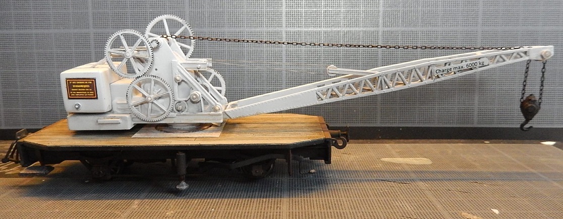

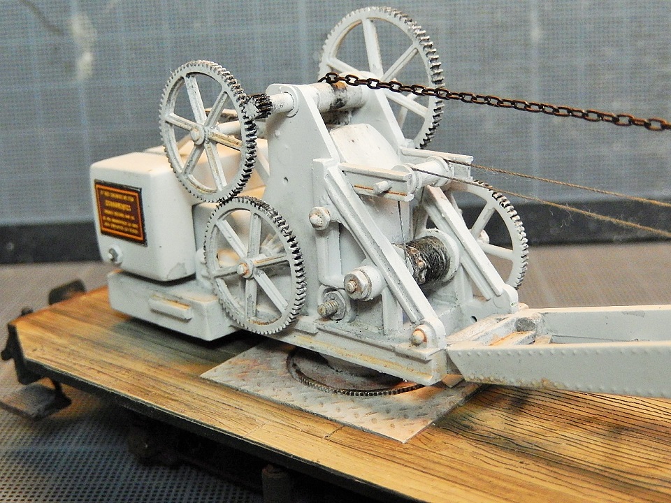

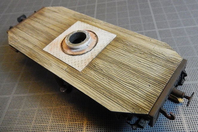

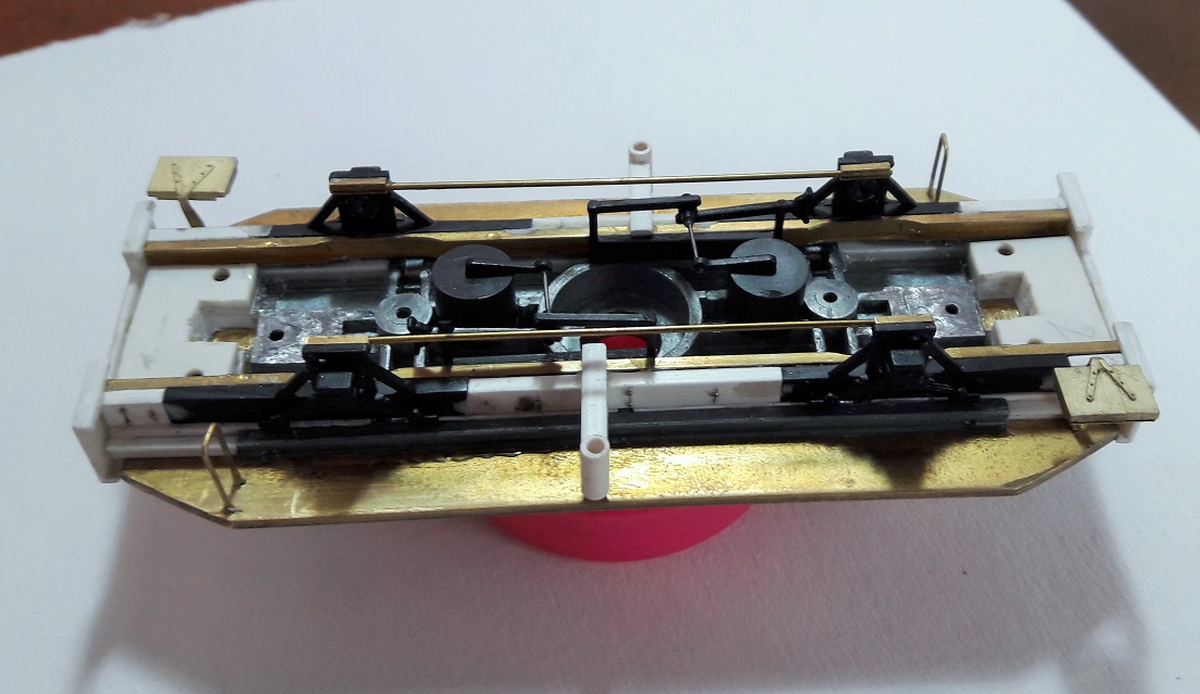

Bon, un peu de matériel, toujours en Oe :
C'est une grue... (mais je pense que vous auriez deviné, du moins je l'espère...) ;)

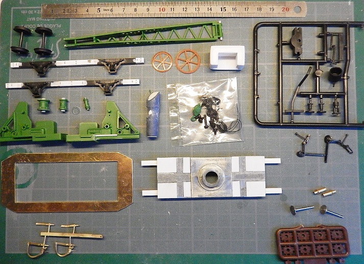

La base de travail :
En vert : pièces résines pillées dans un kit Walthers en HO
En noir : pièces plastiques d'un kit chassis Oe Peco
En blanc : en général profilé Evergreen et plaques plastique
En orange : roues dentées en impression 3D (Stéréolitho.)
En laiton...du laiton...

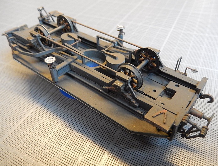

Le chassis en construction
Le même un peu après...
Le chassis vu de dessus, avec son "plancher" base feuille plastique

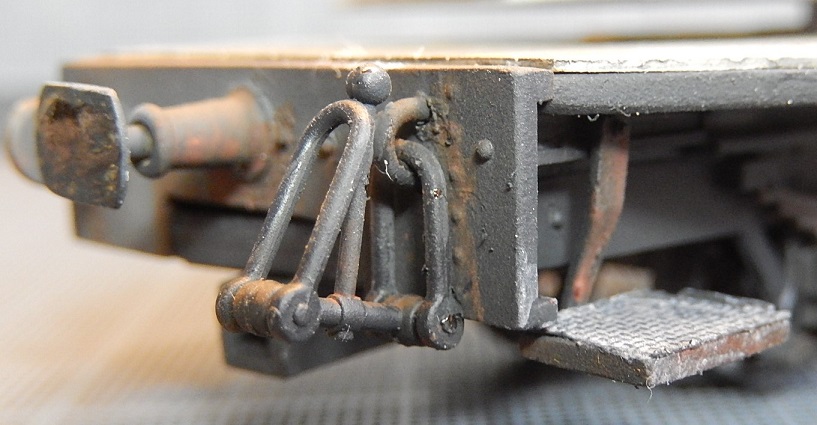

détail de traverse
Ne reste plus qu'à lui faire un petit plat d'accompagnement !!

Messagepar Gilbert Gribi » 12 02 2017 à 19:45
Ma gni fique bravo E2 E2

Messagepar Beyer-Garrat » 12 02 2017 à 20:21
Très belle réalisation :maitre:

Messagepar Patrick ze rabbit Deludin » 12 02 2017 à 21:27
E2 E2
Vive le "tout plastique" !!!
Enfin presque...
Messages: 14872
Re: Port Frezac'h en Oe...le début
Messagepar Tchou_tchou 01 » 12 02 2017 à 22:25
;) y'a aussi des plombs (de pêche) dans le contre-poids.....

Le Wagon plat, c'est une base Fleischmann retravaillée??? (ou Minex?)
;) Tchou_tchou 01

Messagepar Tchou_tchou 01 » 15 02 2017 à 20:18
;) Pour ceux qui rechercheraient des composants, la grue de base (HO) est celle ci :
achetée sur la Baie, en provenance...d'Australie !
(tout ça pour venir se faire charcuter en France, ça rappelle 14-18.. :cry: )
