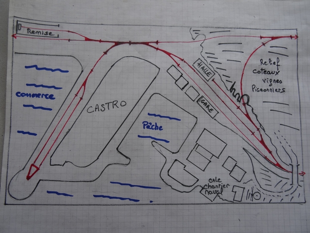

je vous avais annoncé un nouveau plan de voies pour le module portuaire , c est chose faite , testé sur le terrain mais pas définitif , j attends les avis des spécialistes :B3
bon je me complique encore plus les choses pour le câblage vu que j y introduis une boucle ( à cheval avec le module 2 de HORA ) et un triangle de retournement
pour les commandes mon idée est de faire au plus simple ,manœuvre des aiguilles par gaine vélo corde à piano comme sur le train patate , reste le problème des inversions de polarité, je serais partant par une commande à vue par cantons complètement isolés et par des interrupteurs à trois positions

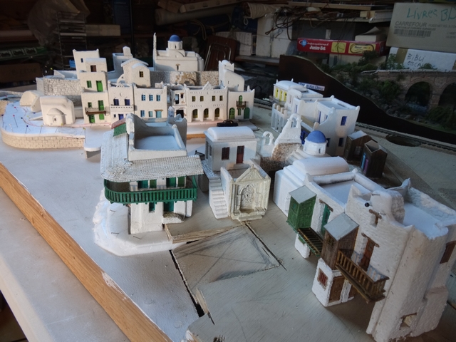

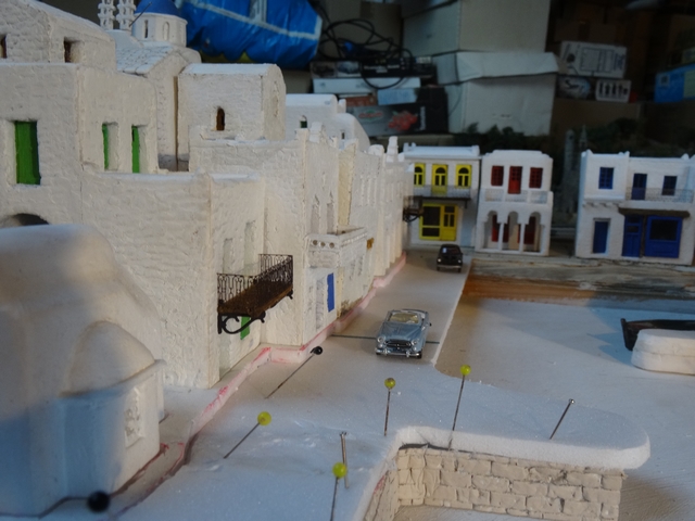

concernant les bâtiments , j ai repris l intégralité des bâtiments pour graver les pierres et pour les recouvrir ensuite d enduit , puis "chaulage" #A8 je trouvais mes bâtiments trop nets , bon il reste encore beaucoup de boulot sur les finitions peinture des fortifications et quais , et patine, reste aussi à réaliser la halle , la remise et quelques bâtiments divers
précision , rien n est encore fixé , tant que la pose des voies et le câblage ne seront pas réalisés
en cherchant bien vous apercevrez le bâtiment de la gare en construction , doté du confort le plus moderne et à la signalétique internationale :mrgreen: :mdr2:
sur l' avant dernière photo on aperçoit au fond les pentes du mont polystyrène :rod_mdr2 avec le pigeonnier , le bunker et le moulin en bas

Dans l'un des derniers VL, Eric Fresné donne des solutions de câblages pour ce type de schéma #B5
Messages: 23960
Re: les canons de Navarone
Messagepar laisse les dire » 13 03 2016 à 16:18
merci Storm , j avais vu en effet l article fort intéressant d Eric , mais je voudrais éviter de mettre des moteurs d aiguilles et pour compliquer les choses , mon triangle et ma boucle sont en continuité :rod_mdr2 , , comme tout ce que je fais , pourquoi faire simple quand on veut faire simple , mais compliqué :F9 :rod_mdr2 , c est comme pour mes maisons Grecques , on pourrait penser que c est plus simple à réaliser que des maisons Bretonnes en moellons , que nenni , on grave toute les pierres et ensuite on les recouvre d enduit #A8
