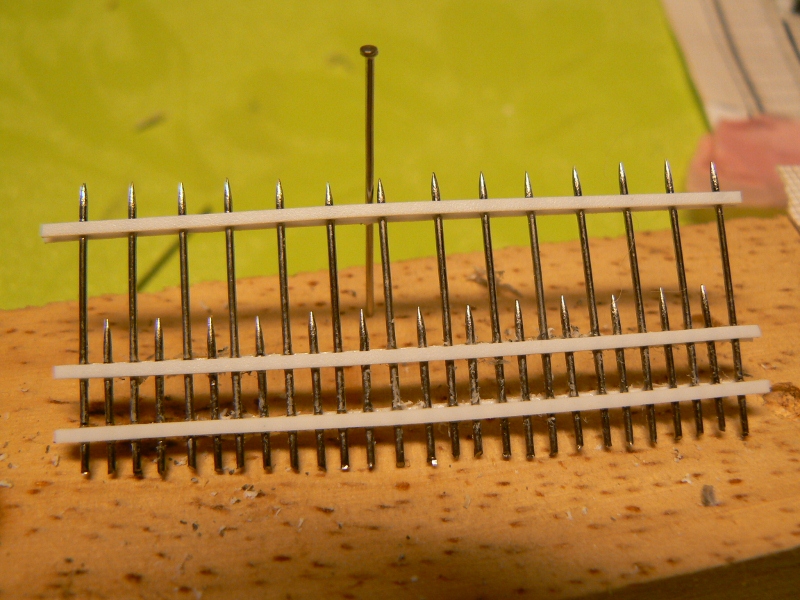

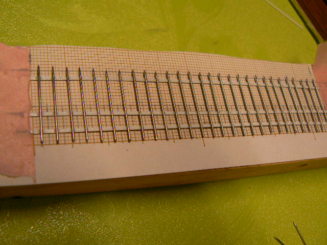

Merci pour les encouragements , pour répondre a vos questions la grille ne provient pas du commerce c' est juste des aiguilles de couture ( merci maman elle me les a donné ne pouvant plus coudre )
et le slogan ici c'est rien ne se perd , rien ne se crée tout se transforme j'ai déja entendu cela en 6em et je n' arrete plus de le pratiquer .bref des aiguille de couture des bande ref102 evergreen espacé régulièrement le tout collé à la cyanolite et surtout quelques heures ; si cela vous intéresse je vais essayer d 'en refaire avec un montage photo . A + :F5

As tu employé le coup du peigne pour espacer régulièrement et maintenir tes aiguilles lors du collage? le résultat est très régulier #B6

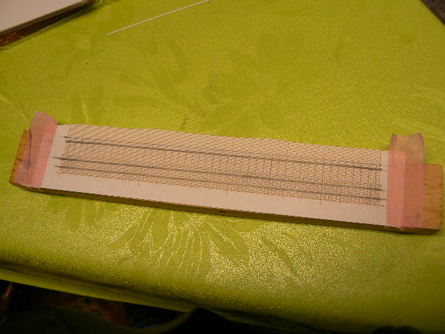

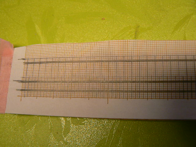

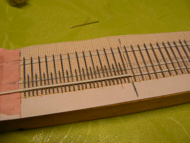

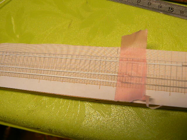

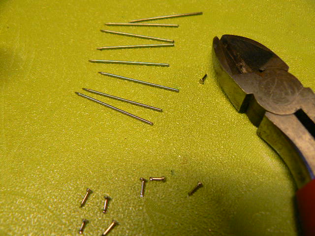

comme promis voici quelques explications pour la réalisation de mes grilles :
D'abord sur du papier millimétré je trace ma grille les profilés evergreen sont la référence 112 pardon je me suis trompé lors de ma dernière explication soit 0.4x1.0mm maintenu avec du scotch a chaque extrémité.
Ensuite les aiguilles sont coupées avec une pince coupante suivant le tracé et collées une a une a la super glue...lorsque cette opération est éffectuée je colle ma 2em bande en plastique qui prend en sandwich mes aiguilles une fois sec reste séparer du chantier (attention ne pas mettre trop de colle sinon elle déborde et collera le plan ) ci joint quelques photos .

Hé bé, quel travail #B6
Je n'avais même pas vu que les pointes étaient juste collées entre deux bandes, j'avais l'impression que c'étaient des profilés "carrés" percés dans lesquels les aiguilles étaient enfilées.
Admiratif je suis E2

merci c'est vrai ça aurai était peut etre plus simple et rapide mais j ai copié sur la réalité justement sur un ancien marchand de charbon.
encore merci de suivre avec attention mon bricolage a+claude

Je ne suis pas convaincu du plus simple...il aurait fallu percer à distance réguilère les profilés et 1 ième d'écart entre deux perçage se serait vu comme le nez au milieu de la figure.
