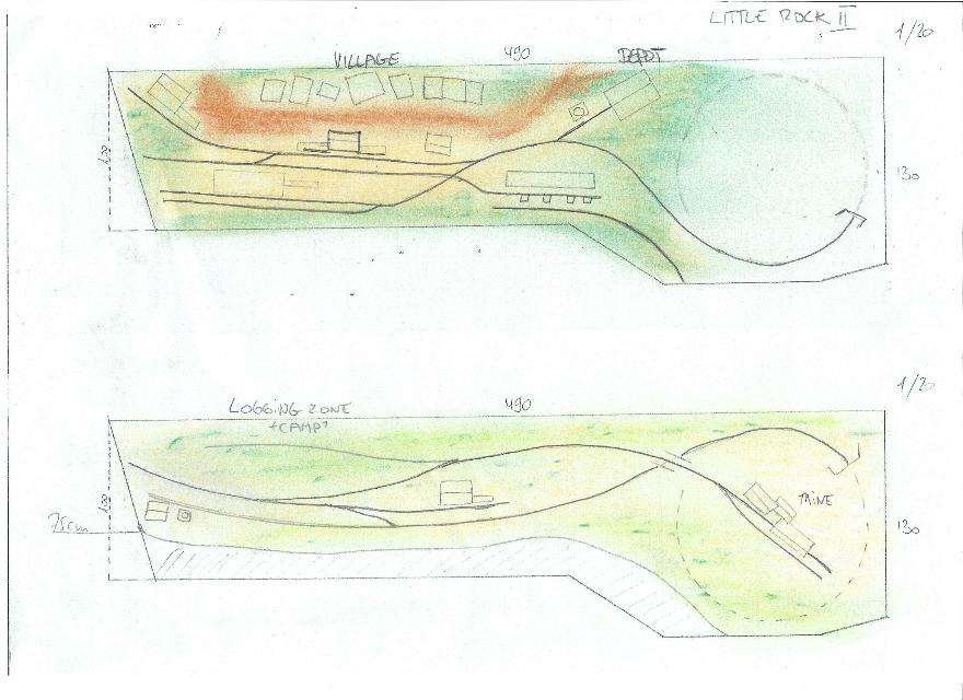

Bon il fallait bien s'y remettre un jour et à force d'attendre de déménager pour avoir de la place, je ne fais rien (ou presque) :?
Donc j'ai décidé de me construire un réseau dont la taille sera finalement assez conséquente car on atteindra pratiquement les 9-10m2, mais qui sera tout de même démontable. Pas encore de baptème mais je pressens fortement Little Rock II H6
Fortement inspiré d'un plan de Yann Baude dans le VL 50, je vais plancher sur un réseau superposé de 2x4,90m de long relié par une hélix de 4-5 tours (rayon de 60)
Bon le dessin : (il me faut le plan du plan avant de dessiner le plan sur PC :::: )
Au premier niveau on va trouver le village, un arrêt et le petit dépôt de réparation. Il y aura aussi une scierie et un dévaloir pour le minerai qui sera transféré en contrebas sur un hopper en voie normale
Au second niveau il y aura principalement la mine et une zone de logging. Bien sûr un ou deux petits dépôts. Ce que j'aimerais faire c'est un système fonctionnel pour charger/décharger les V-dump de la mine.
J'ai placé un minimum d'aiguilles, il y en aura 11 ou 12 selon le plan de voie définitif. La voie justement, j'hésitais avec de la ME qui serait l'idéal visuellement, de la Peco Oe qui serai idéale sur le plan fonctionnel (et du prix !) ou si je vais essayer de poser moi-même la voie sur les traverses. Une chose de sûre, la voie cachée et l'hélix seront en Trix C qui est la plus fiable. Pour l'instant la Peco 0e a une légère avance dans mon esprit.
Que pensez-vous du plan de voie, j'y connais rien mais ça m'a l'air fonctionnel :P

Re: [0n30]Little Rock
Messagepar Galloping Goose » 28 07 2010 à 17:33
Le plan est très intéressant et astucieux , et devrait te permettre pas mal de manœuvres. Par contre au niveau de ton hélix, as-tu fait les calculs pour monter tes niveaux, parce que le gabarit de dégagement est tout de même assez important, en On30, et si tu ne veux pas avoir de pourcentage trop important....

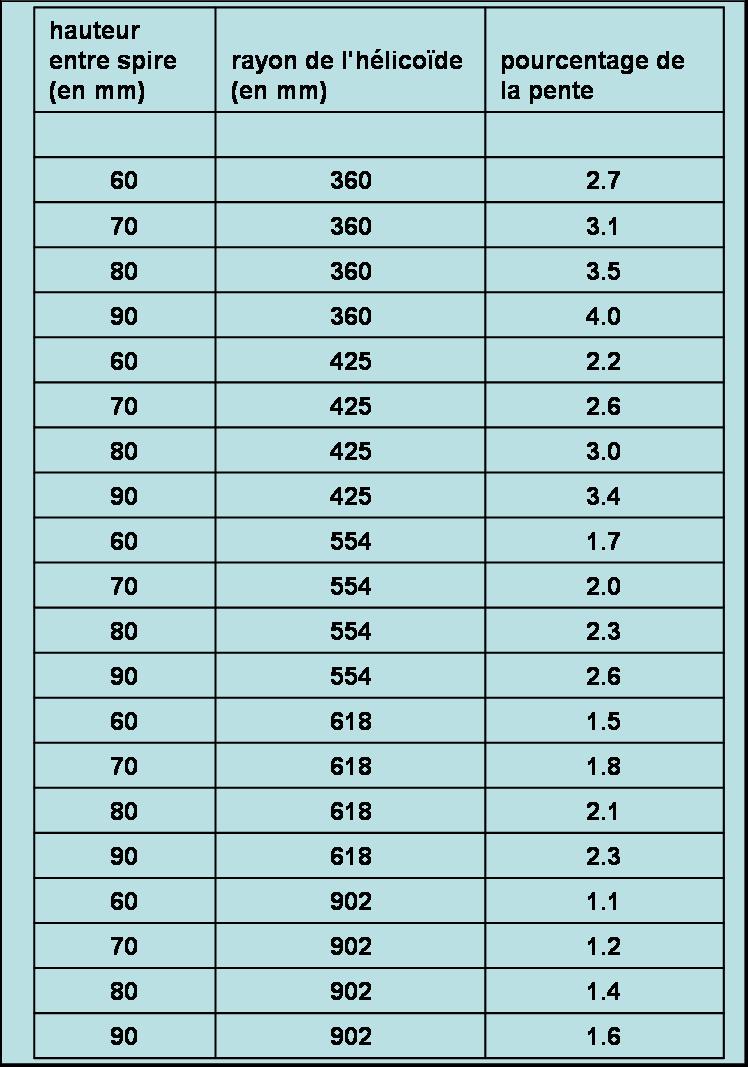

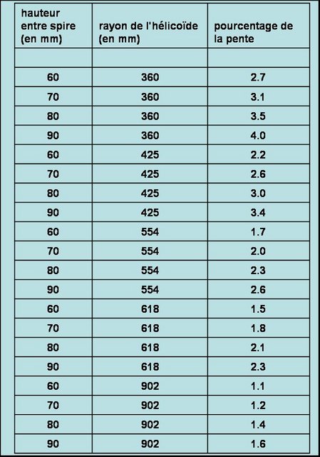

Pour l'hélix c'est un peu l'aventure et mon choix de la réaliser en C-Trix n'y est pas étranger. On va vérifier mes calculs si tu veux bien ;)
Avec 12 sections de rails je parviens à réaliser un cercle d'un diamètre extérieur de 133cm. Avec une largeur de 140cm sur cette portion de réseau j'ai encore 3,5cm de dégagement latéral, ce qui me paraît largement suffisant. Je prévois de laisser une hauteur de 10cm (donc 11cm max avec la largeur du support), ce qui laissera 9cm pour le matériel en déduisant la hauteur de voie. En 5 tours je peux facilement gravir les 45cm (ou 50 ce n'est pas définitif) sans avoir trop de pente. J'ai trouvé ce tableau vraiment sympa ici, c'est pour du h0 mais c'est valable aussi pour le 0n30.
Source
Mais peut-être me trompje ?
Ah, dernière précision : point de grosses locomotives sur ce réseau ( :? ), les trains devraient rester courts

Messagepar Galloping Goose » 28 07 2010 à 22:19
Pas de problème Cail #B6
Effectivement ce tableau est pas mal fait et tu peux voir tout de suite ce qu'il est possible de faire. Cela te laisse une hauteur entre les 2 niveaux d'environ 50 cm ce qui me paraît pas mal proportionné pour du On30, et dans la mesure où tu ne veux faire rouler de trop grosses bécanes, pas de soucis.
Bernard.

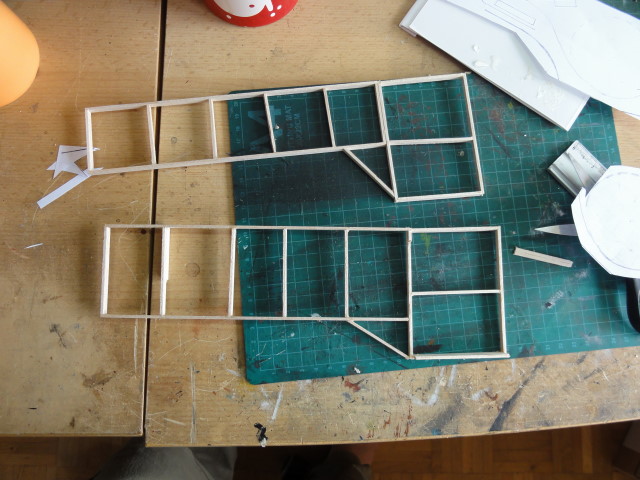

Messagepar Cail » 29 07 2010 à 21:40
bon j'ai commencé la menuiserie.....
de la maquette :mdr2:
ça m'a permis de corriger certaines erreurs au dessin, c'est quand même très pratique !
