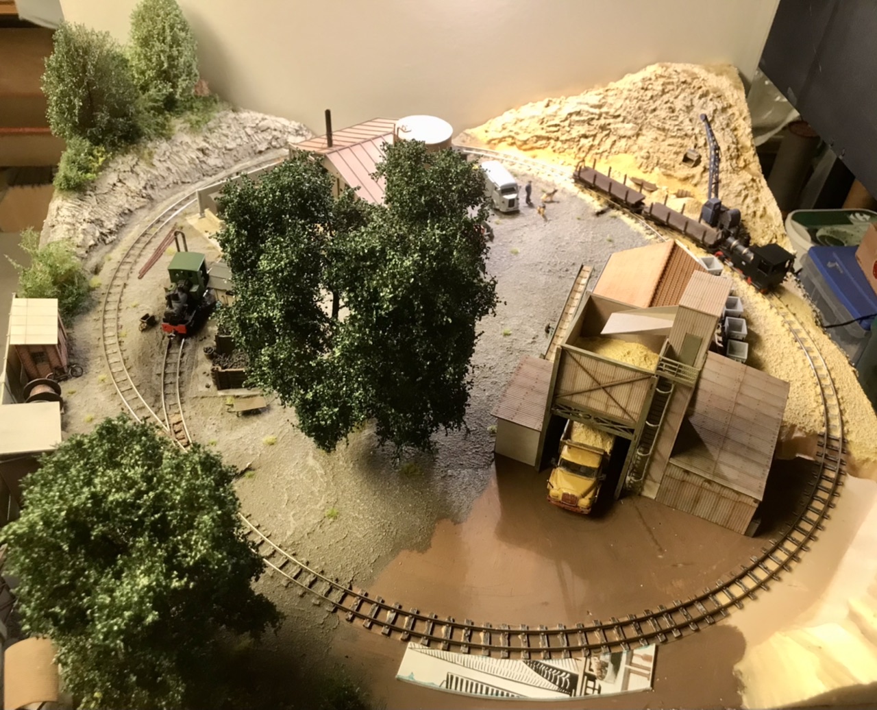

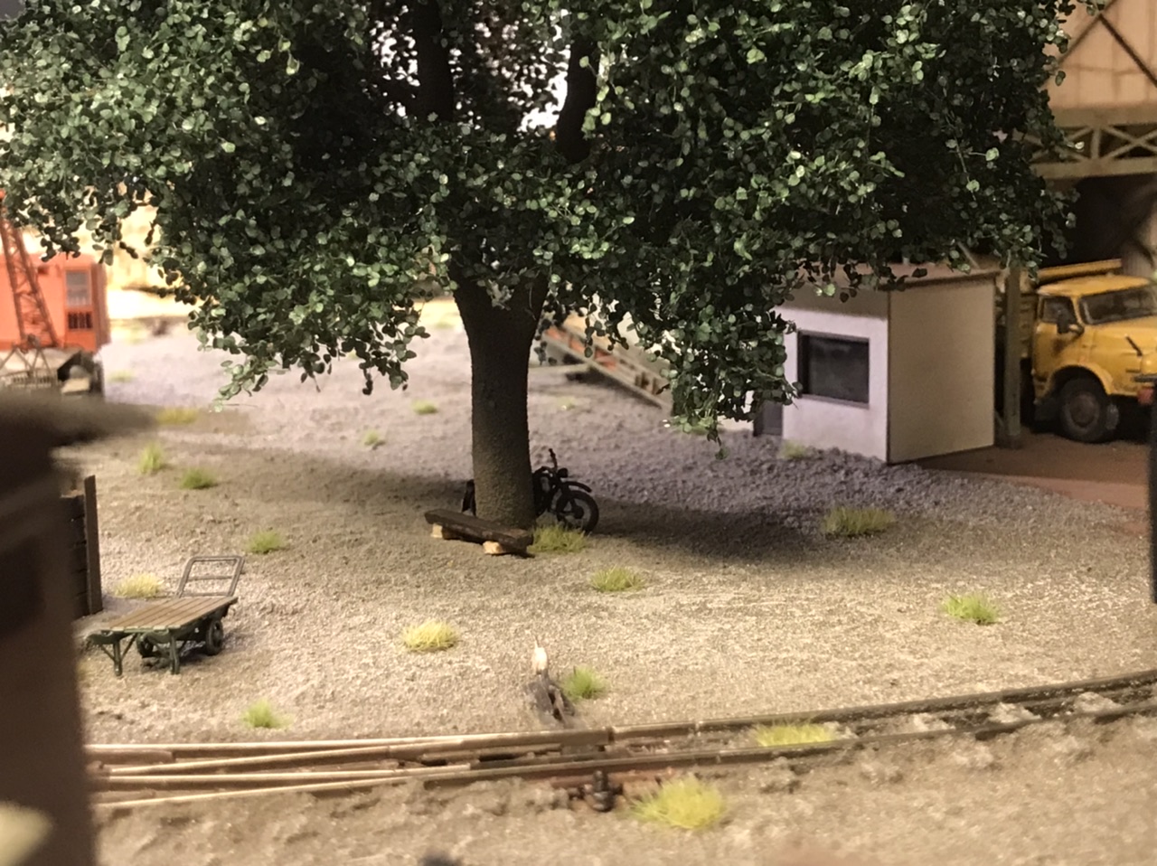

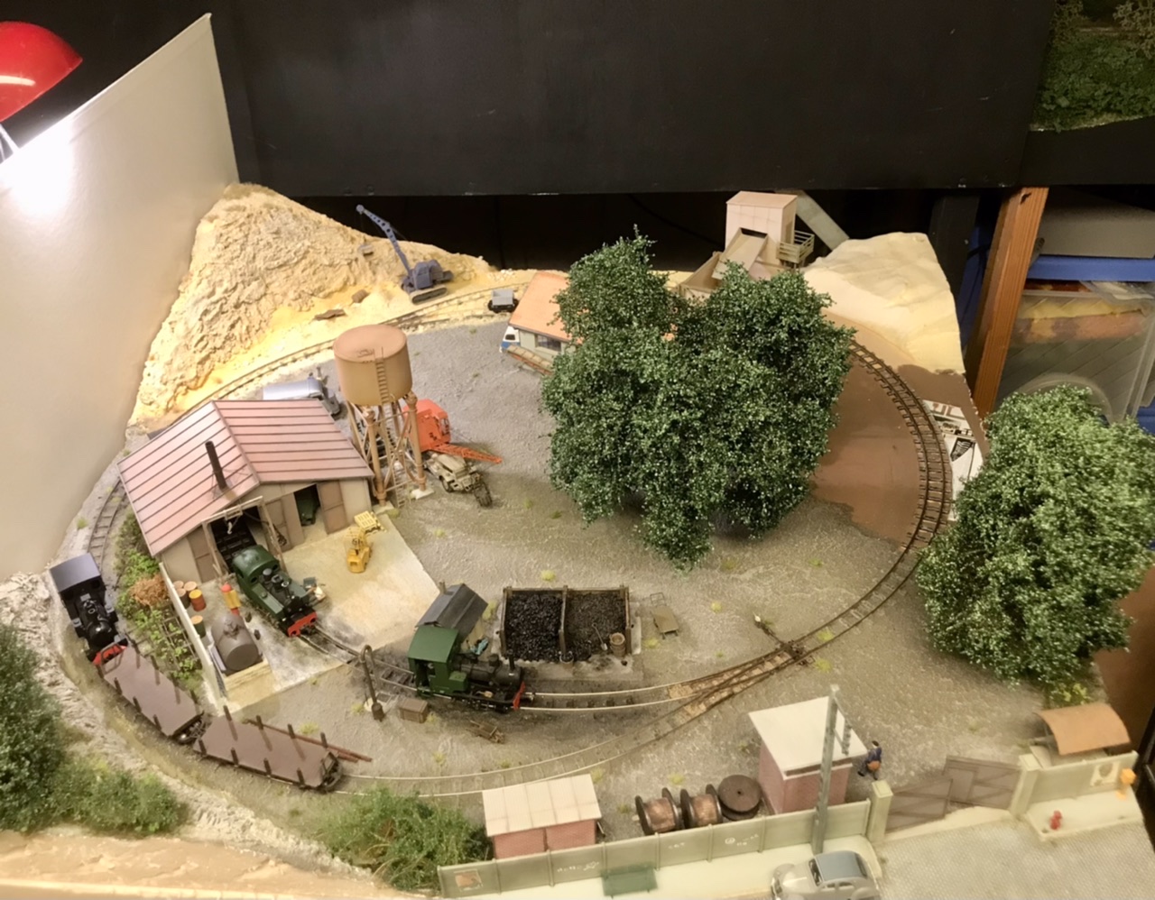

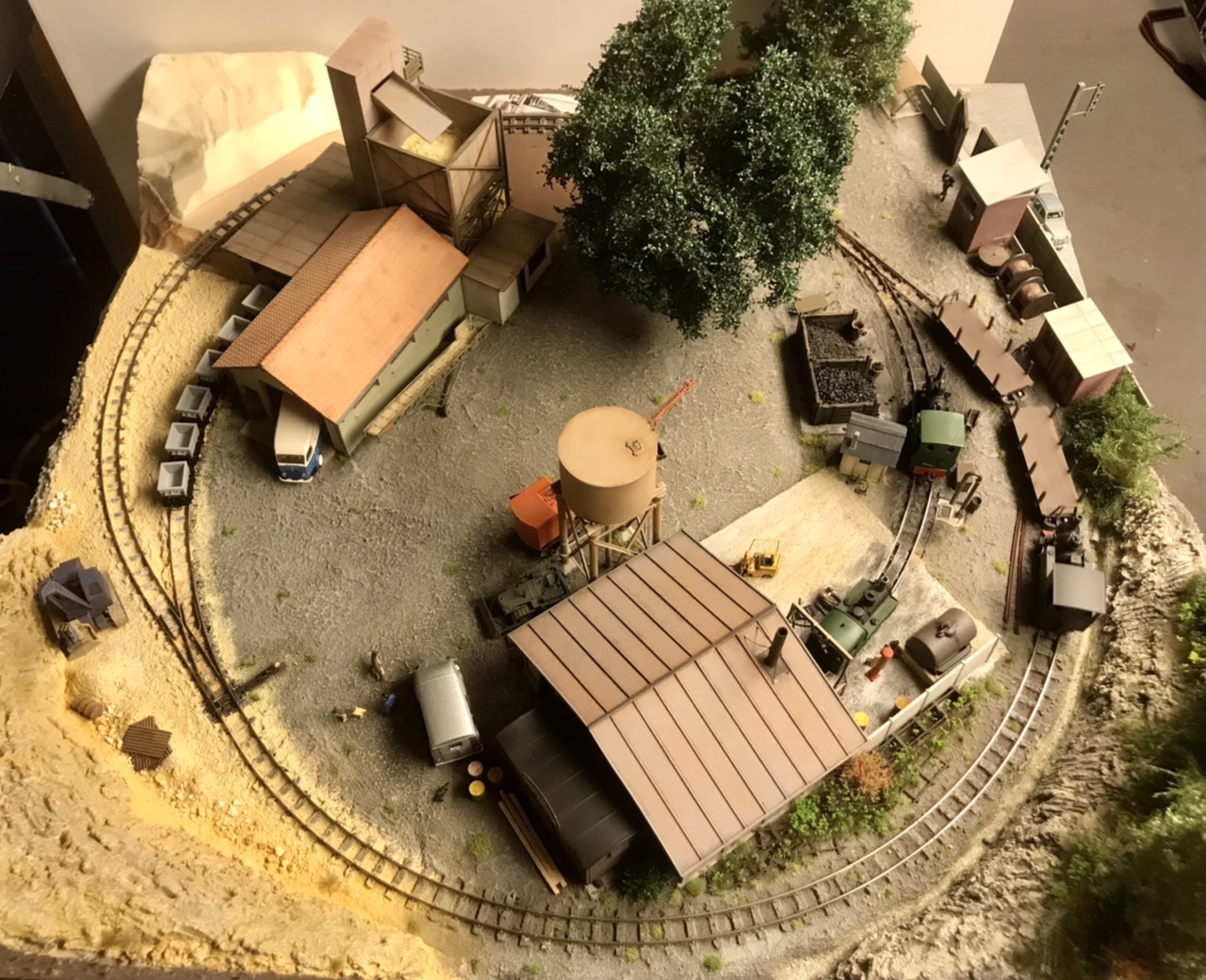

Voilà quelques jours, j’ai repris la confection du petit réseau industriel construit sur un carré de 60x60cm.
Cette fois, je me suis occupé plus particulièrement de la partie centrale.
Le sol réalisé avec la texture Prince August a été prolongé et complété avec quelques touffes d’herbes Polak.

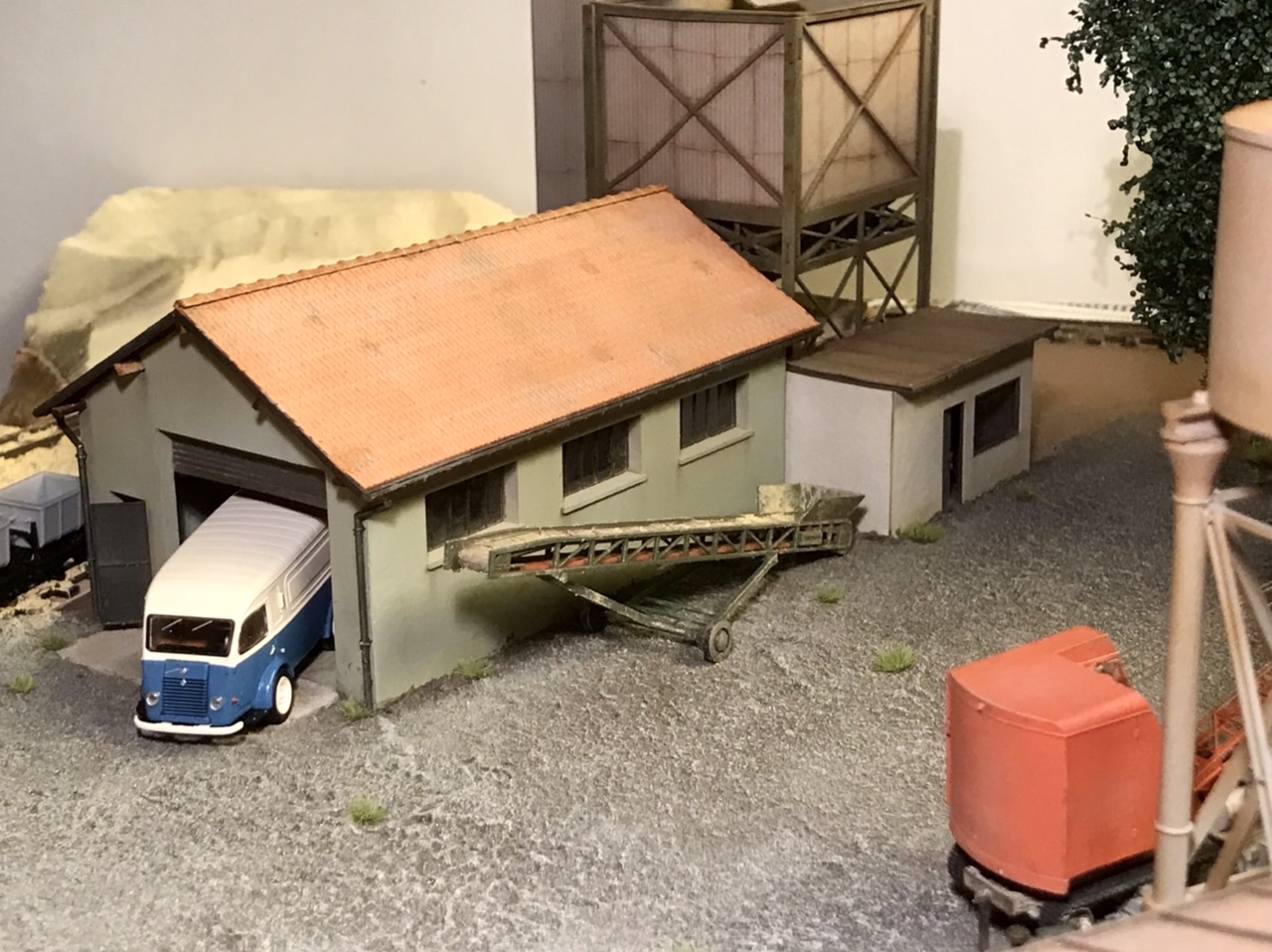

J’ai ajouté un petit bâtiment genre bureau préfabriqué au pieds de la trémie.
Celui-ci est un petit kit Joswood dont j’ai changé la toiture pour mettre de la tôle ondulée issue de la gamme Redutex.
Le tout est patiné aux terres à décor.
Une sauterelle (kit Auhagen) est stockée à côté de la remise en béton.
Comme je trouvais que le milieu de l’ensemble était un peu plat, j’ai décidé de positionner un bel arbre (c’est un châtaignier de la gamme MBR) pour couper la vue.
Cela oblige à faire le tour du réseau pour voir ce qu’il se passe de l’autre côté. E2
Maintenant il ne reste plus qu’à détailler un peu plus ce coin….

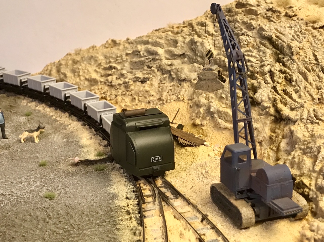

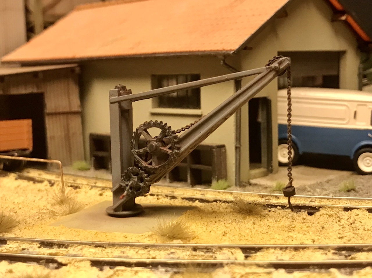

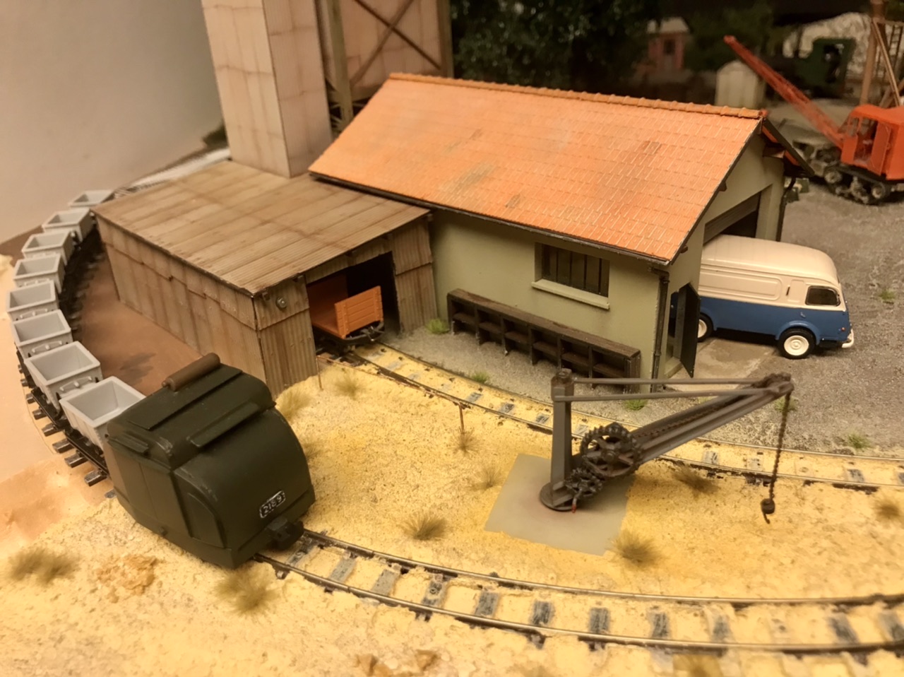

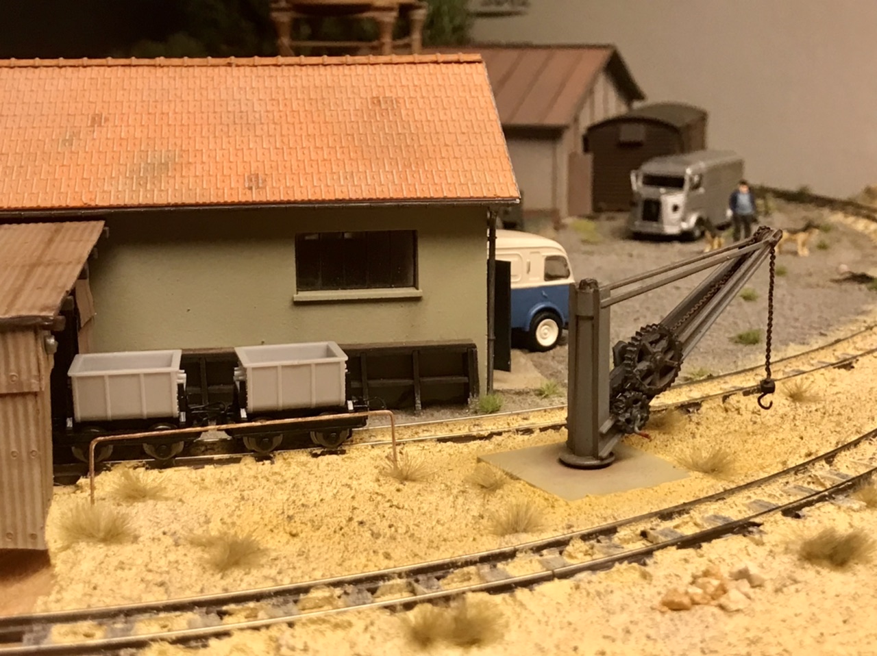

Encore une petite parcelle de mon réseau HOe «Les établissements G.Lambert » qui se complète.
J’ai ajouté, entre autre, quelques petits détails dans la partie carrière.
Le côté du bâtiment de stockage en béton est en cours d’aménagement.
Dans mes boites j’ai retrouvé deux morceaux d’une ancienne grue qui était installée sur un wagon plat Egger-Bahn.
J’ai entrepris de remettre en état tout ça afin d’en faire une grue de déchargement sur un socle en béton.
Celui-ci est une récupération d’un kit Auhagen.
J’ai ajouté un pivot fait avec un morceau de pic à brochette et j’ai installé la grue dessus.
Celle-ci a une petite histoire.
Elle fait partie d’un lot de diverses pièces détachées HOe que m‘a donné un ami modéliste de très longue date.
Ces pièces avaient été récupérées au milieu des années 70 dans la benne de l’usine JOUEF à Champagnole!
Après un bon nettoyage des deux parties de la grue, j’ai pu les remettre ensemble.
L’un des côtés avait apparemment été collé à la Néoprène sur un carton de présentoir d’exposition.
Après grattage on ne voit pratiquement plus les traces de colle.
L’ensemble a été peint en gris à la bombe Tamiya avant que j’installe la chaînette (référence Weinert) et le crochet de manutention.
Puis j’ai appliqué une petite patine avec de la terre à décor et de la peinture imitation graisse de chez Vallejo.
La grue a été installée avant que je travaille le sol autour.
Comme pour le reste du réseau, le sol (peinture texturée Prince August) est appliqué au pinceau et une fois sèche je retravaille légèrement la couleur pour que cela ne doit pas trop uniforme et j’ajoute quelques touffes d’herbe Mininatur pour finaliser.
Il reste maintenant à travailler les détails.

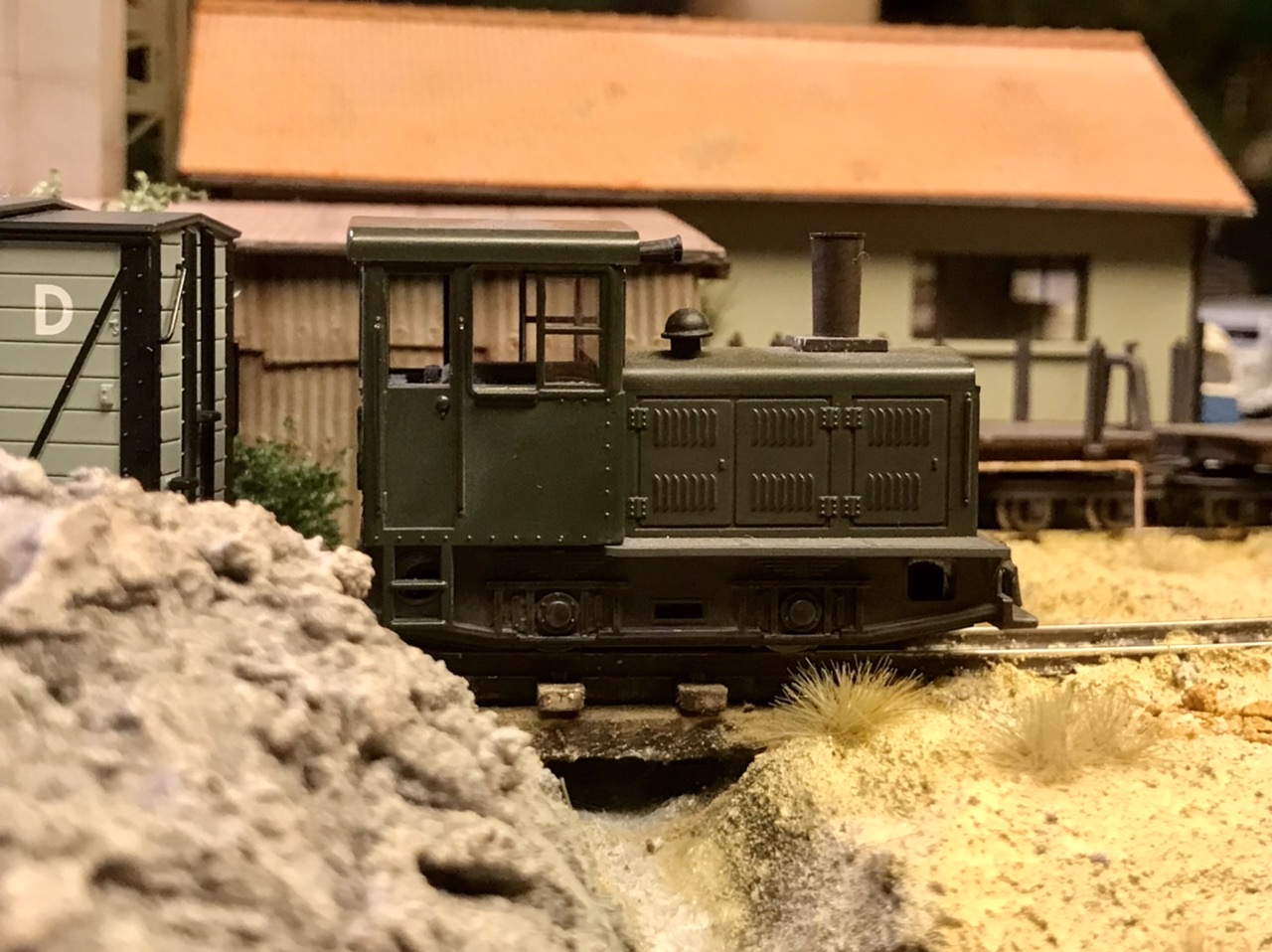

Une protection au niveau de l’entrée du bâtiment en et une étagère de stockage ont déjà été mises en place en attendant d’autres éléments.

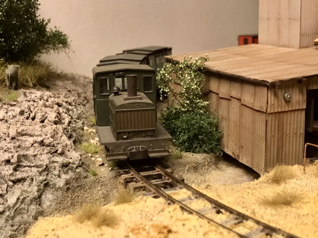

Le Simplex 40 Hp blindé est de sorti pour tracter les petits wagonnets que je n’ai pas encore pris le temps de charger ni de patiner.

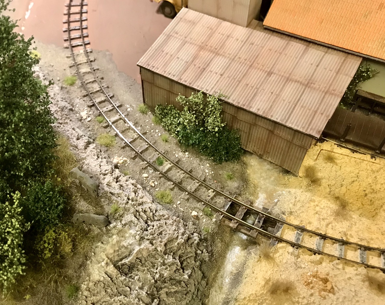

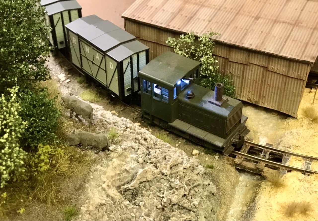

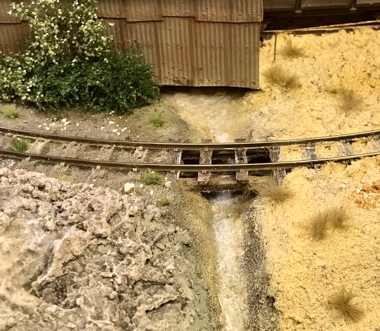

Voilà un petit coin de compléter!
La petite canalisation d’évacuation des eaux de lavage du minerai est réalisée.
J’ai utilisé un peu de résine Woodland Scenic et j’ai complété par le « water effects » de la même marque.
Il s’agit d’une sorte de silicone que l‘on peut « sculpter » au pinceau ou avec un cure-dent pour donner des effets de vaguelettes à l’eau.
Pour ma part, je complète cet effet en effectuant un brossage à sec léger de blanc acrylique à la surface.
Les bastaings du ponceau sont teintés et patinés aux terres à décor.
Les rochers ont reçu un traitement à la peinture acrylique.
La partie végétation est un mélange de tapis herbeux Heki complété par un filet floqué de la même marque et des arbustes de la gamme MBR et Polak.
Pour terminer, j’ai retrouvé dans une boîte deux sangliers Noch que je n’ai pas hésité à installer…( private joke ou spéciale dédicace ! ;) )
La dernière partie est en gestation mais cela ne devrait pas tarder… :D

Les couverts RNAD c’était juste parce qu’ils venaient d’être sortis de la boîte… :prrrt:
A vrai dire plus que des couverts Decauville, je verrais bien des wagonnets «girafes» sur ce réseau…. :E1
