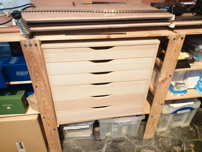

En attendant, un peu de rangement ...
Je cherche un truc pour ranger mes outils ! Pour le moment, il y en a l'étage dans mon atelier, dans la buanderie où j'ai aussi un coin bricolage, et maintenant dans mon bureau ! + 2 coffres à outils, un pour le voilier, et un pour les expos ! :C6
Je vais donc regrouper tout ça sauf les coffres à outils, dans un seul meuble !
Je voulais un rangement avec des tiroirs, comme on voit dans les garages ... :boss:
Mais c'était un peu encombrant, et surtout des prix pas en adéquation avec mon budget .. H4
C'est Mme Pélican qui m'a trouvé ce que je voulais ... dans le catalogue Ikéa !
Référence Alex, et en supprimant les roulettes, je pouvais l'encastrer dans mes étagères ! :ipb-251
En choisissant la version bois ... ça s'intègre ... en plus ... :D
Yapuka ranger les outils !! :ipb-251

Salut Pelican , il très bien intégré dans ton interieur . C'est moins costeaud q'une serveuse d'atelier Facom , mais cela fait plus déco . Si madame Pelican est comme mon épouse , tous doit être assorti , même dans mon bureau ou il y a mon réseau .

Mme Pélican est très tolérante quand à mon bureau - atelier !!! C7
Et elle a accepté des travaux de couture, pour faire des petits rideaux pour masquer les autres étagères ! :rod_coeur

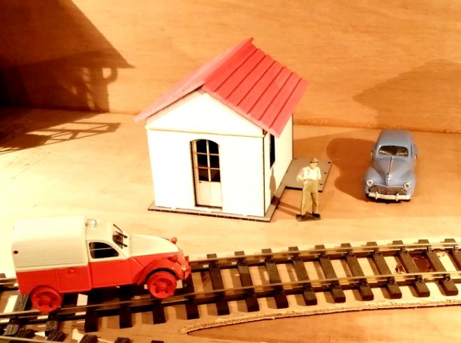

Messagepar pelican » 18 03 2025 à 10:03
J'ai déjà placé mes 2 foreuses dans le meuble à outils !! :ipb-251
Du coup, j'ai collé les murs de la lampisterie :rod_siflet
Avec du Gel 21 ... ça tient :ok

Bonjour Pelican , tu vas bien ? Elle est magnifique cette petite deuche sur rail .

Messagepar pelican » 18 03 2025 à 10:28
La pleine forme :ipb-251
Pour la deuche sur rail, c'est un modèle réduit au 1/43 dans une collection genre toutes les deuches ... Halte aya ou Achète ... C7
Véhicule d'inspection qui a existé !!

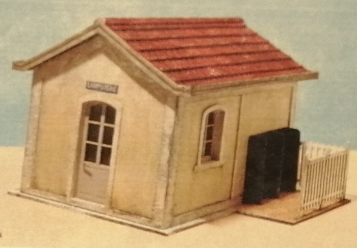

J'ai retiré l'élastique qui tient tout (un EQTT, en quelque sorte) et tout tient !!! et même très bien : un bout de l'élastique est resté collé sur le mur D9
on va passer à la phase peinture, mais avant ça ... est ce que je pose les coins des murs, et les entourages de fenêtres avant peinture ??? :D3
Sur l'étiquette de la boite, on voit 2 teintes une pour les murs, une pour les coins et les entourages ...
De toutes façons, je vais passer un apprêt avant ... :mrgreen:

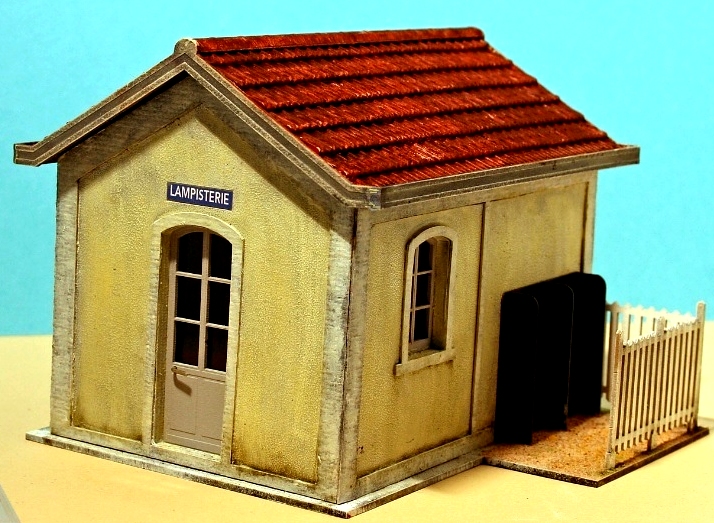

J'ai trouvé une image plus nette de la baraque !!!
https://ateliercjmodels.com/ABE-229-WC- ... sterie-PLM
Et donc, je vais peindre séparément les murs, et ensuite le reste ! ;)

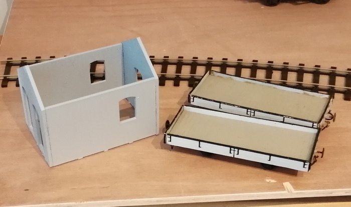

Après l'apprêt !!! :ipb-251
on remarque 2 wagons plats ... en Om !!! Ben oui, j'envisage une section voie métrique, pour évoquer la ligne vicinale Olloy Oignies, et je commence avec 2 wagons ... qui seront sans doute statiques dans un premier temps ! ;)

Ils sont très beaux ces petits wagons. C'est en carton , en bois , en os de loup des Vosges, :E5 :boulet2

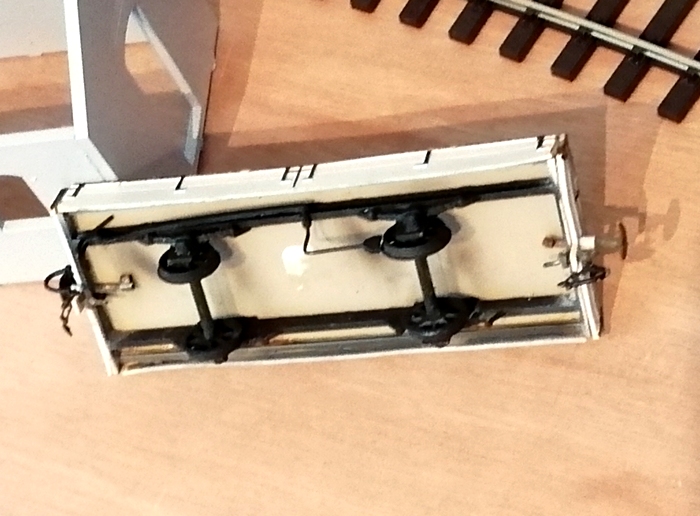

Hier, c'était la réunion de la section Nord du cercle du Zéro, toujours très agréable de discuter avec les copains, et j'ai présenté mon wagon ... sur la boite, c'est marqué Gecomodel on a aussi évoqué Locodiffusion, mais un copain a plutôt penché pour du Mougel !! le châssis est assez bien fait, le wagon a un bon roulement, mais les ridelles seront sans doute à reprendre ! Sans doute les refaire pour évoquer les wagons de la SNCV :D3

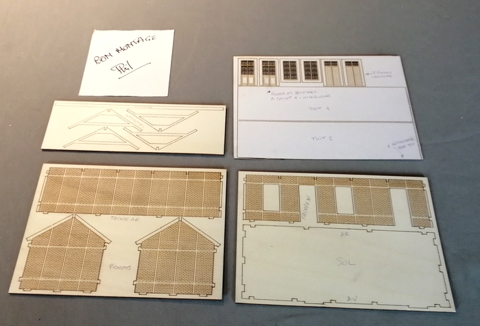

J'ai reçu un message sympa de CBACK qui se proposait de me reproduire la gare de Mont sur Marchienne en découpe laser !
Et après quelques échanges, j'ai reçu ceci !
:rod_coeur
Je pense que je vais laisser la lampisterie en stand by pour attaquer la gare :ipb-251

pelican a écrit:Hier,[...] j'ai présenté mon wagon ... sur la boite, c'est marqué Gecomodel on a aussi évoqué Locodiffusion, mais un copain a plutôt penché pour du Mougel !!
Si les boîtes d'essieux sont constituées de superpositions de photogravure, c'est du Mougel.
Si elles ont réalisées en bronze moulé, c'est du Géco.
Et tu peux avoir confirmation si elles sont réellement suspendues à l'aide de microscopiques ressorts.

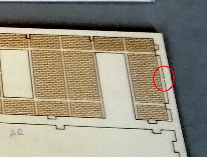

J'ai commencé le montage !!!
Découpe des pièces pour les dégrapper : facile, il suffit d''un bon cutter, et on cisaille les petits tenons qui retiennent les pièces ! un ptit coup de lime, et Yapuka !! :ipb-251
Le ptit tenon qui tient tout (en abrégé le PTQTT) :rod_siflet
Pour les wagons, une photo du dessous pour résoudre le mystère ??? :D3
